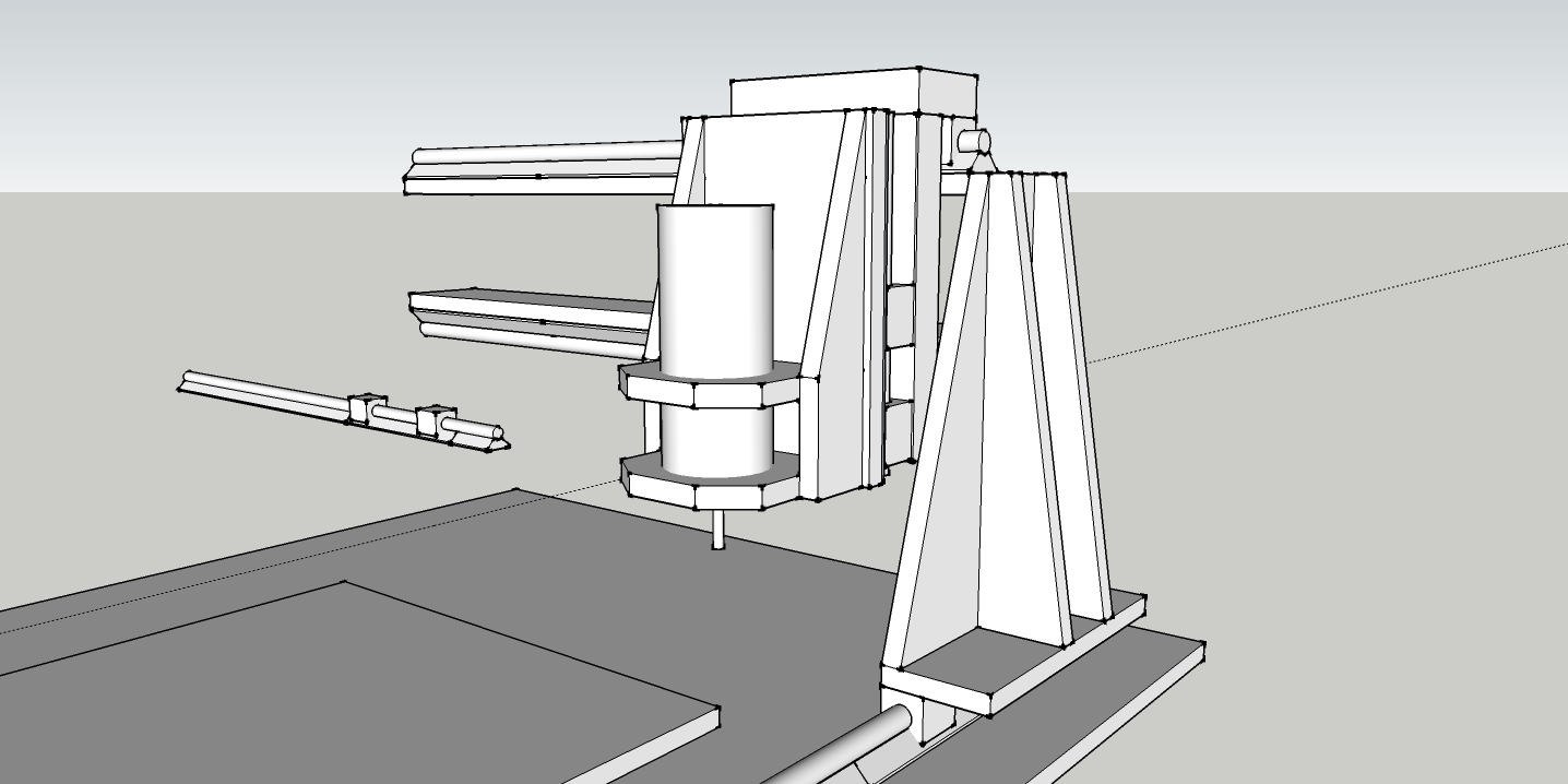

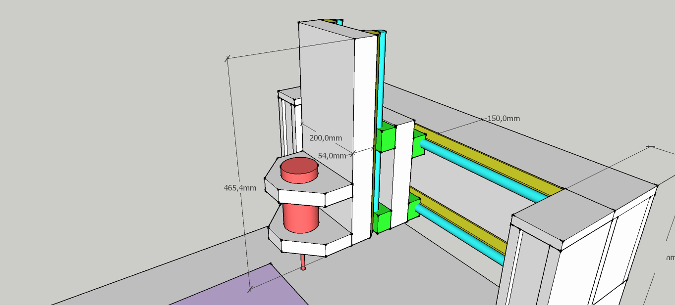

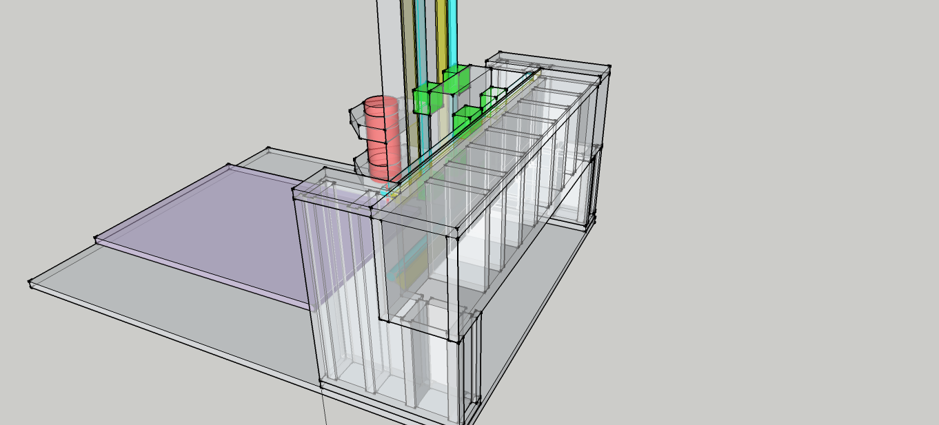

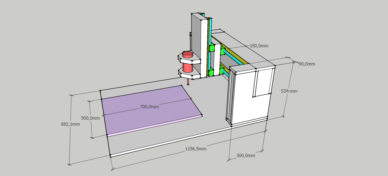

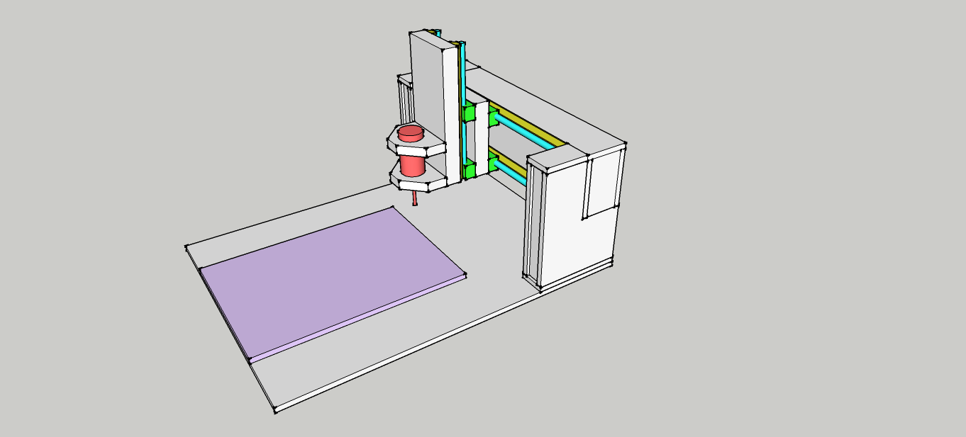

Witam serdecznie, mam na imię Radek i przeglądam forum już od jakiegoś czasu.
Ostatnie dwa tygodnie poświęciłem na przeczytanie kilkudziesięciu tematów związanych z budową frezarki z drewna.
Wiele już się dowiedziałem, mam swoją wizję zbudowaną w oparciu o doświadczenia innych konstruktorów oraz porady fachowców, ale zapewne nie wszystko zrozumiałem jak należy ;)

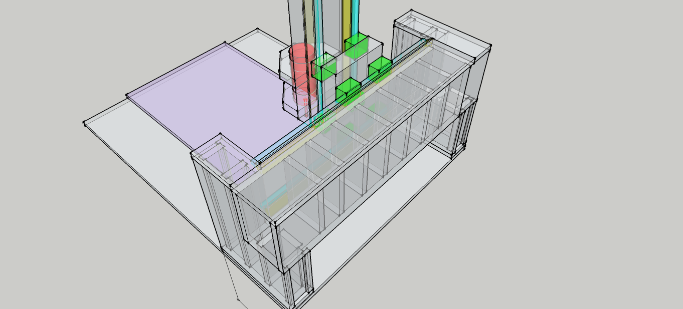

Na wstępnie opiszę przeznaczenie maszyny i wstępne założenia:
- pole robocze 700 x 500mm,
- ruchoma brama napędzana z dwóch stron,
- cała konstrukcja w formie skrzyniowej z ożebrowaniem w środku (torsion box),
- frezowanie w drewnie, sklejce, płycie meblowej itp, akryl, plexi,
- nie liczę na aluminium, ale może jakieś grawerowanie się uda, nie ma to znaczenia.
Budżet chciałbym zamknąć w 3000 zł bez wrzeciona.
Konstrukcja ze sklejki 18mm, wodoodpornej, tej wykorzystywanej na podłogi naczep.
Oś "z" wykonana z trzech warstw sklejki, które będą razem sklejone i skręcone, co da 54mm płyty i będą takie dwie.
Oś "z" będzie poruszać się razem z prowadnicami i silnikiem.
Śruba trapezowa - nie mam pojęcia jaki skok, średnica przynajmniej 16mm. Kasowanie luzu chyba tutaj nie jest konieczne? Jeśli jest to dwie nakrętki i sprężyna.
Żebra uszytwniające będą miały wyfrezowane rowki wpustowe na głębokość 5mm, klej + konfirmaty lub inne łączniki.
Prowadnice z podparciem na całej długości, fi20mm na wszystkich osiach.
Jeśli jest sens to podstawy bramy osadzone na trzech łożyskach na stronę.
Łożyska w osi "x" i "z" rozmieszczę mniej więcej w kwadracie.
Całkowita waga bramy z wrzecionem to max 40 kg.
Chciałbym wykorzystać do napędu paski. Jednak nawet na stronie sprzedawcy jest napisane, że nadają się do pozycjonowania mało precyzyjnych elmentów automatyki. Jak to jest z tą dokładnością w porównaniu do śrub trapezowych z kasowaniem luzu?
O jaką dokładność mi chodzi? Nie mam pojęcia :D Urządzenie będzie służyło do prostych rzeczy jak wycinanie szablonów, grawerowanie w plexi, wycinanie liter, otworów pod włączniki, puzli 3D ze sklejki, grawerowanie na powierzchni mebli liter i rysunków, także w przyszłości jakiś płaskorzeźb, wycinanie kół zębatych ze sklejki oraz np elmentów różnych konstrukcji stolarskich ze sklejki czy płyty meblowej 18mm, a także z drewna. Czyli zapewne nie musi mieć dokładności do 0,05mm. Dycha chyba wystarczy?

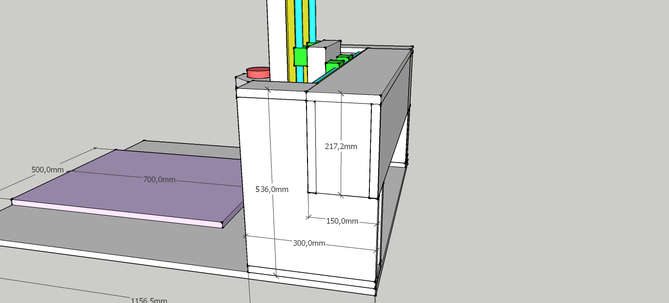

Teraz trochę screenów z wymiarami. Wiem, wielkie to wyszło, ale chcę wykonać mocno. Oczywiście wszelkie narzędzia i maszyny do obróbki drewna posiadam.
ObrazekObrazek
ObrazekObrazek
ObrazekObrazek
Proszę o uwagi i porady. Gdybym czegoś nie dopisał lub coś jest niejasne proszę Was o pytania.

Yarec
Posty w temacie: 19
Posty: 2112
Post napisał: Yarec » 10 paź 2016, 07:05
Może przemyśl całą koncepcję togo czegoś.
1) oś Z - zawsze można zrobić ją cięższą - "co da 54mm płyty i będą takie dwie"
2) paski do napędu całej bramy ? (wygląda na regał magazynowy w poziomie)
3) oś X na 6 łożyskach - po co ?
4) a podstawa to z tektury ?
5) przy takim układzie jezdnym XYZ to raczej wałki kolejno Ø 20 - 25 - 16
Ciemno to widzę (i chyba się nie znam) - przeczytaj posty moje i adam Fx

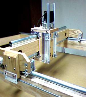

Inny przykład:

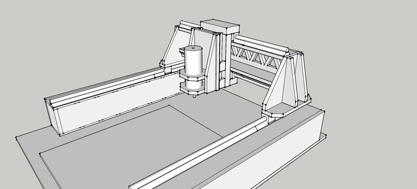

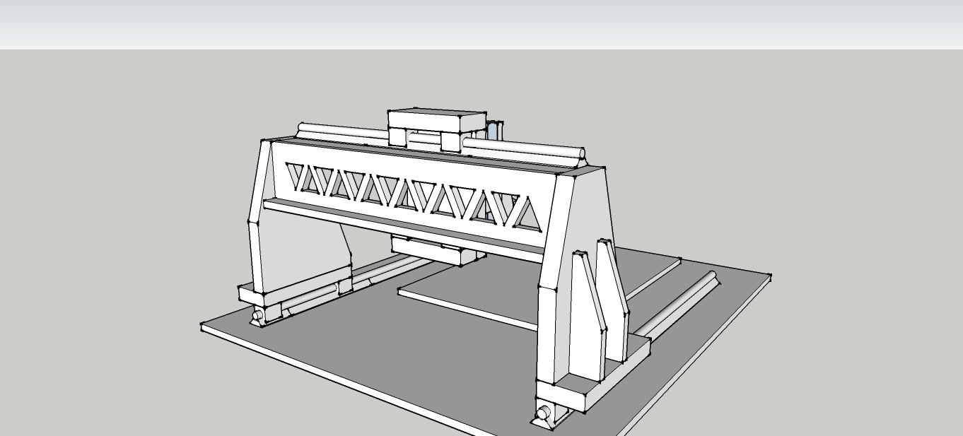

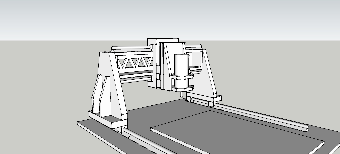

Post napisał: MrCluster » 11 paź 2016, 13:23
Ok, dzięki za przesłane materiały.

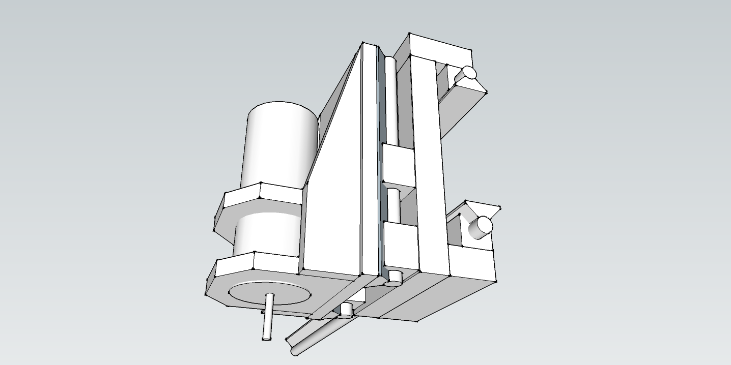

Na tę chwilę mam wstępny projekt osi Z (bez napędu) i osi X.
"Ceownik" z płyt na którym wisi oś Z i łożyska osi X będzie łączony na jaskółcze ogony, klej i wkręty. Dodatkowo wewnątrz narożników, od strony bramy dam kątowniki dla usztywnienia.
Nie ma jeszcze bramy, nad tym będę pracował w następnej kolejności, ale nie wiem czy idę już w dobrym kierunku.
Poniżej kilka zrzutów.
ObrazekObrazekObrazek
Czy teraz jest lepiej? :)
Edycja 11-10-2016 15:25

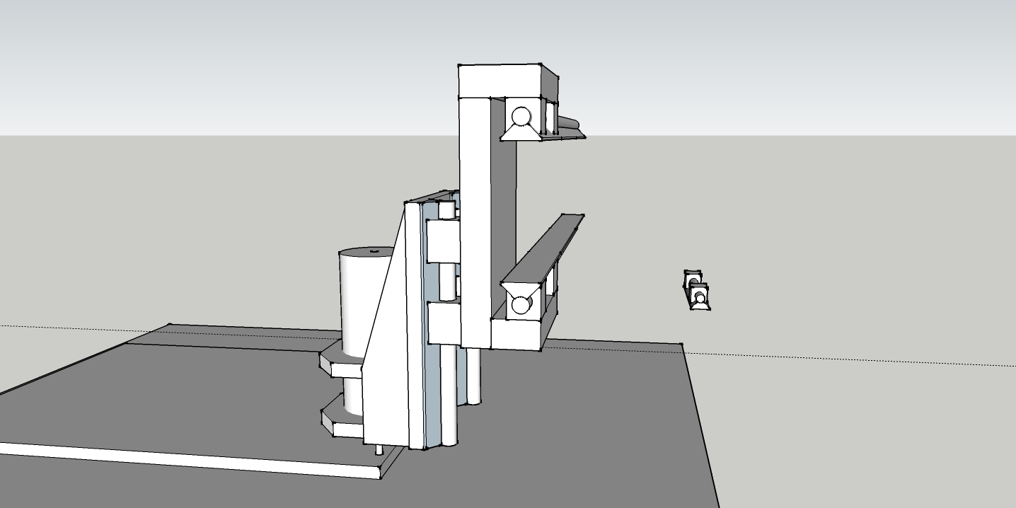

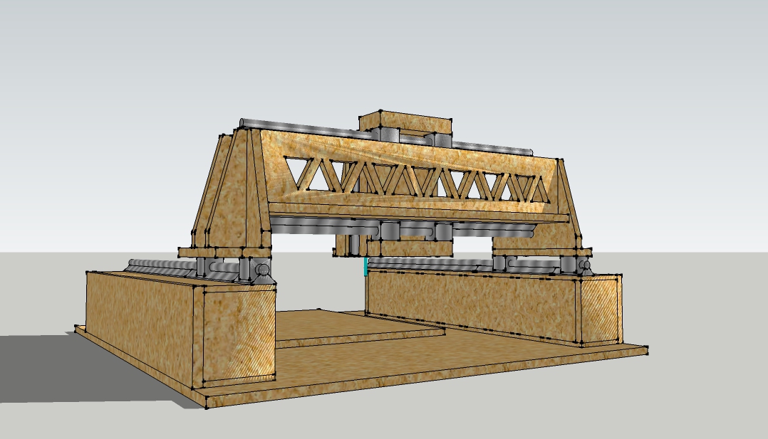

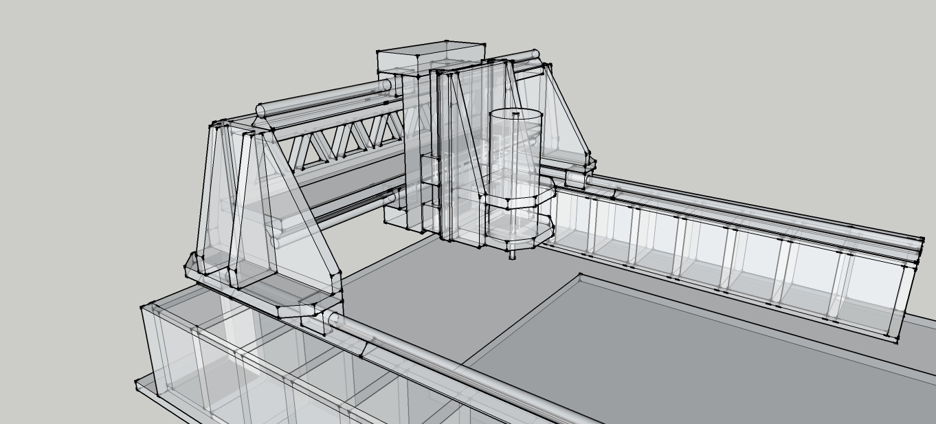

Dodałem prowadnice osi Y oraz bok bramy. Teraz wygląda to znacznie lżej, a jednocześnie powinno być sztywno. Czy się mylę?
Oczywiście belka łącząca obydwa boki bramy będzie wzmocniona, ale nad tym popracuję wieczorem.
Kilka screenów:
ObrazekObrazek
Hmm, chyba, że faktycznie to wałki osi Y osadzić wyżej... Tak jak na zdjęciu poniżej. Wtedy będzie to znacznie bardziej sztywne :) Genialne w swojej prostocie.
Edycja 11-10-2016 22:22

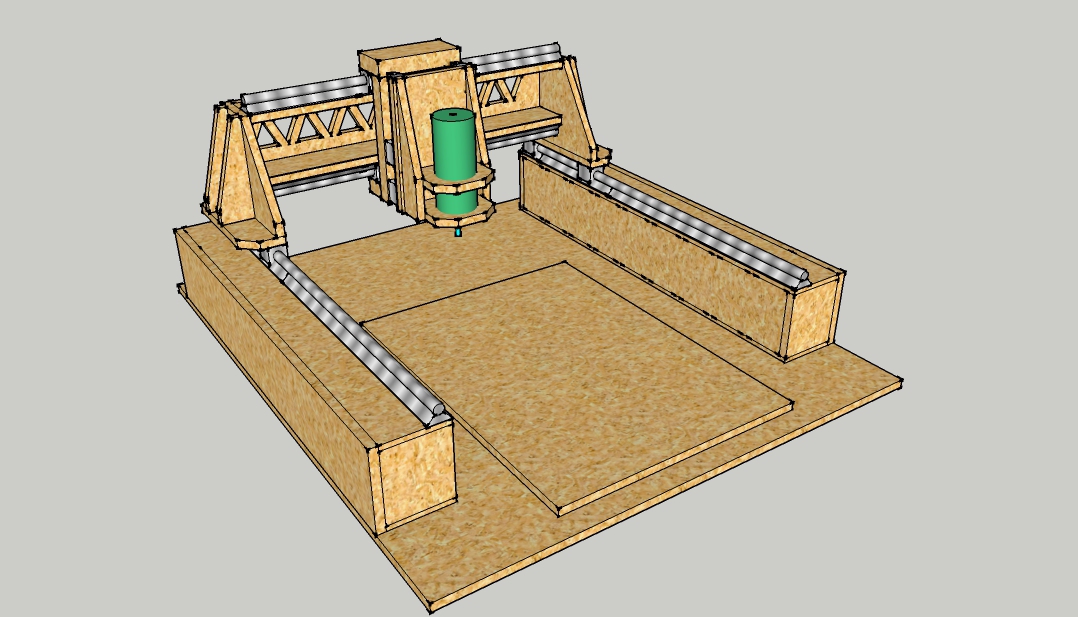

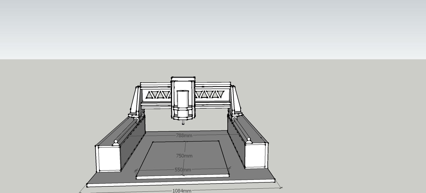

Przed chwilą skończyłem wstępny projekt (bez napędów) frezarki. Oczywiście podstawa będzie bardziej solidna, ale dla celów projektowych nie ma znaczenia.
Jednak podniosłem wałki osi Y do góry i teraz boki bramy są znacznie mniejsze, a co za tym idzie sztywniejsze, przynajmniej tak mi się wydaje.
Czy to już powinno być w porządku, czy coś trzeba zmieniać lub wzmacniać?
Screeny z programu:
ObrazekObrazek

Post napisał: Yarec » 11 paź 2016, 22:37
Zrezygnuj z tych "regałów" pod prowadnicami osi Y a podwyższ boki bramy i rozciągnij jej kratownicę w pionie, te boki możesz zdublować jak na foto z lewej (z przykładu)
dokładaj grafikę bez ENTERa będą obok siebie a nie w litanii

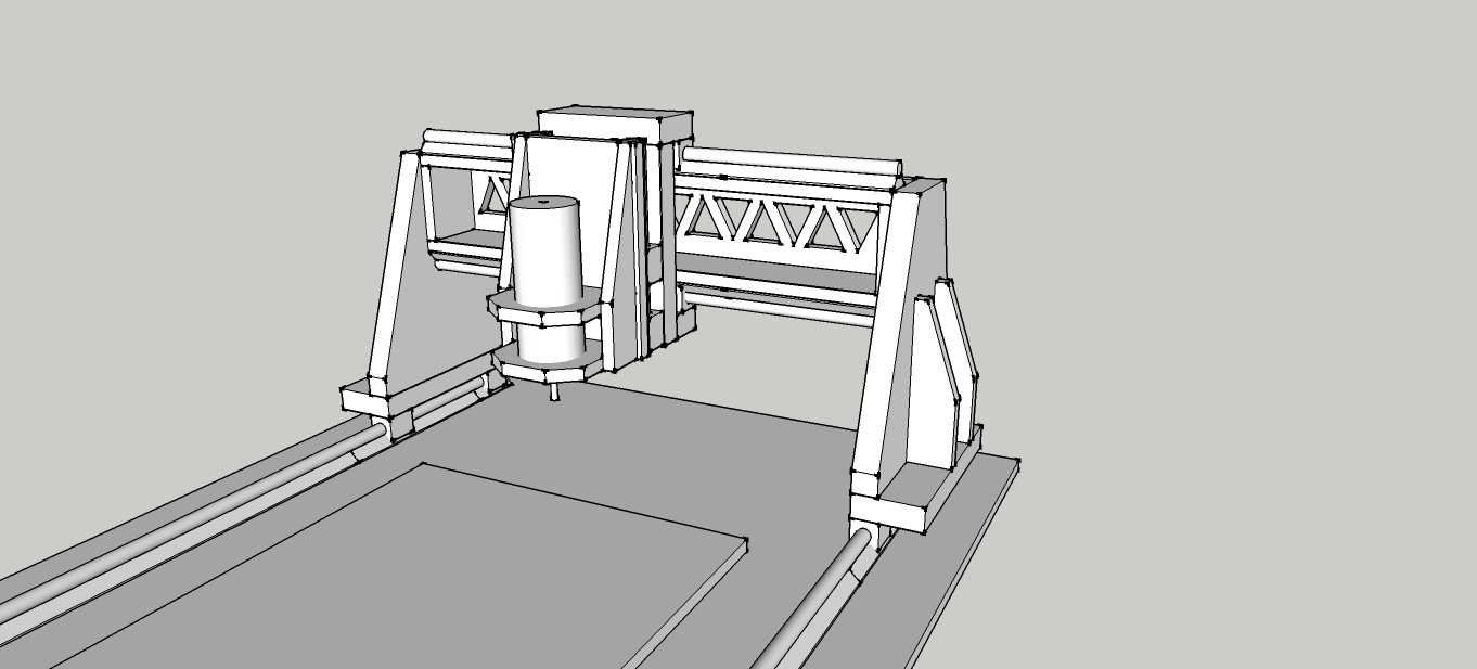

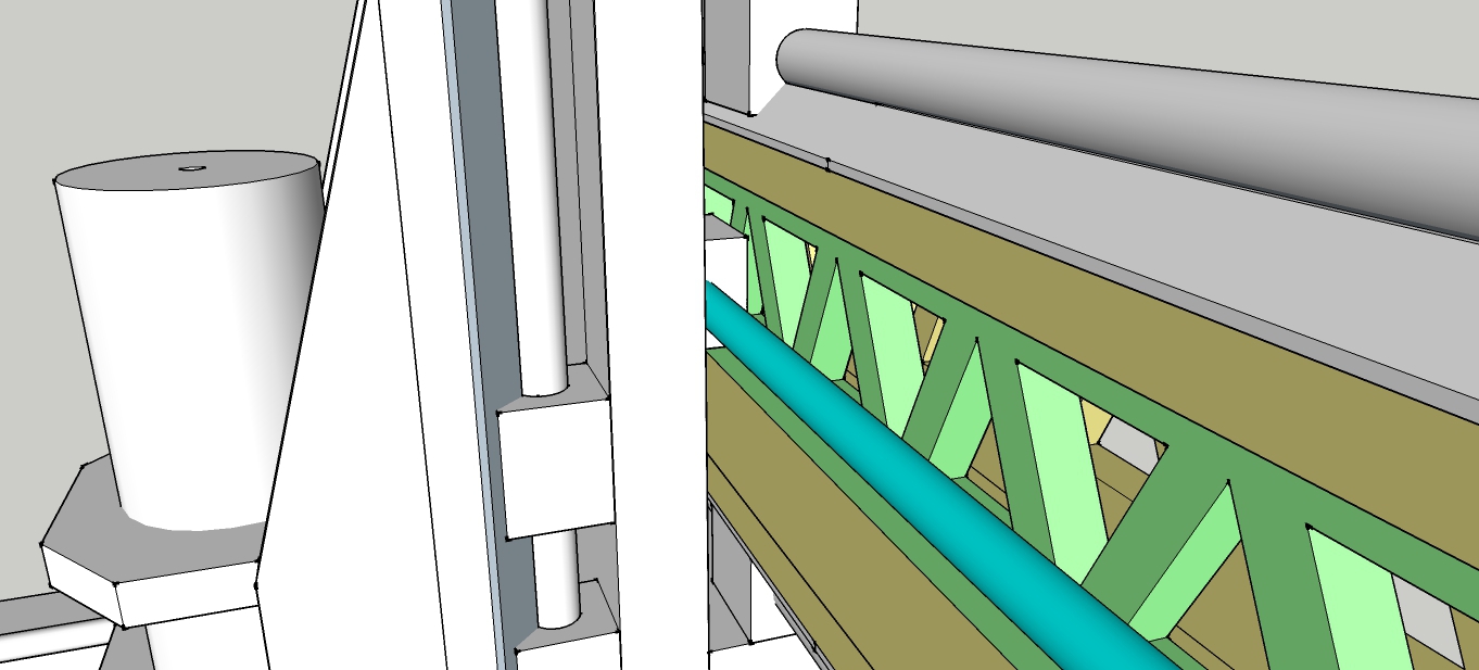

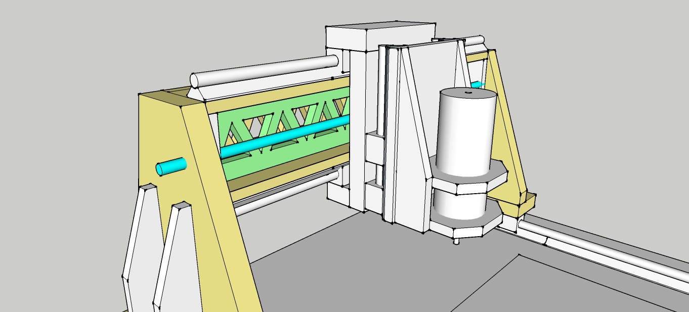

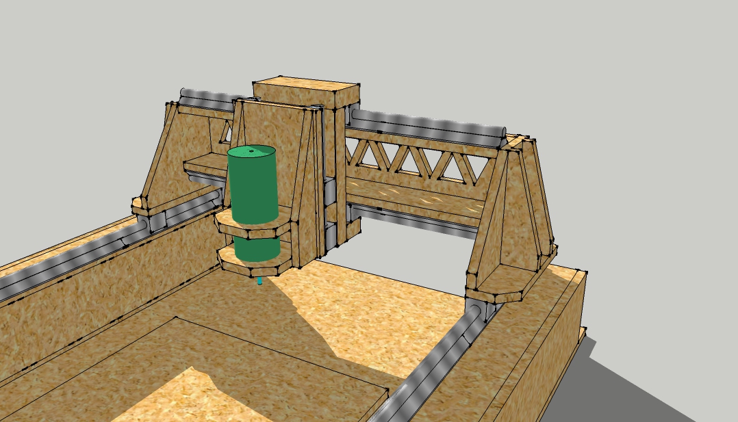

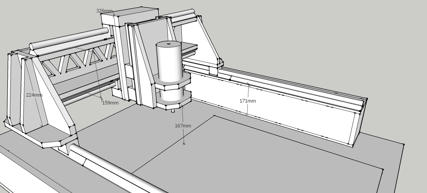

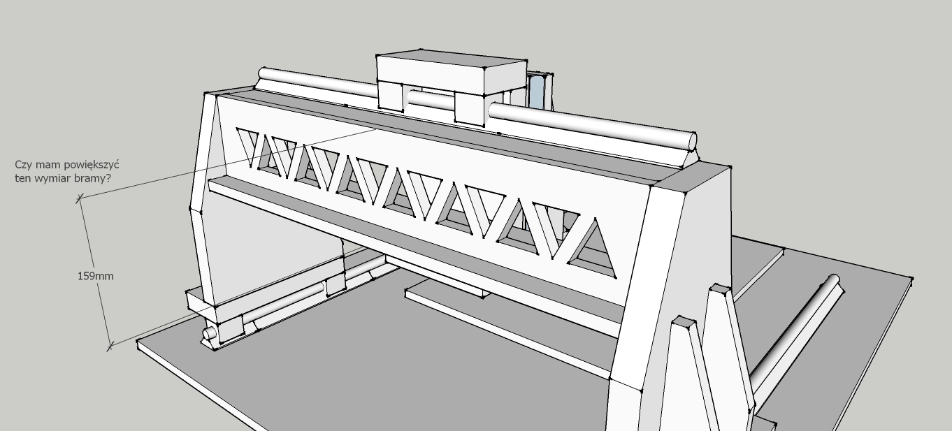

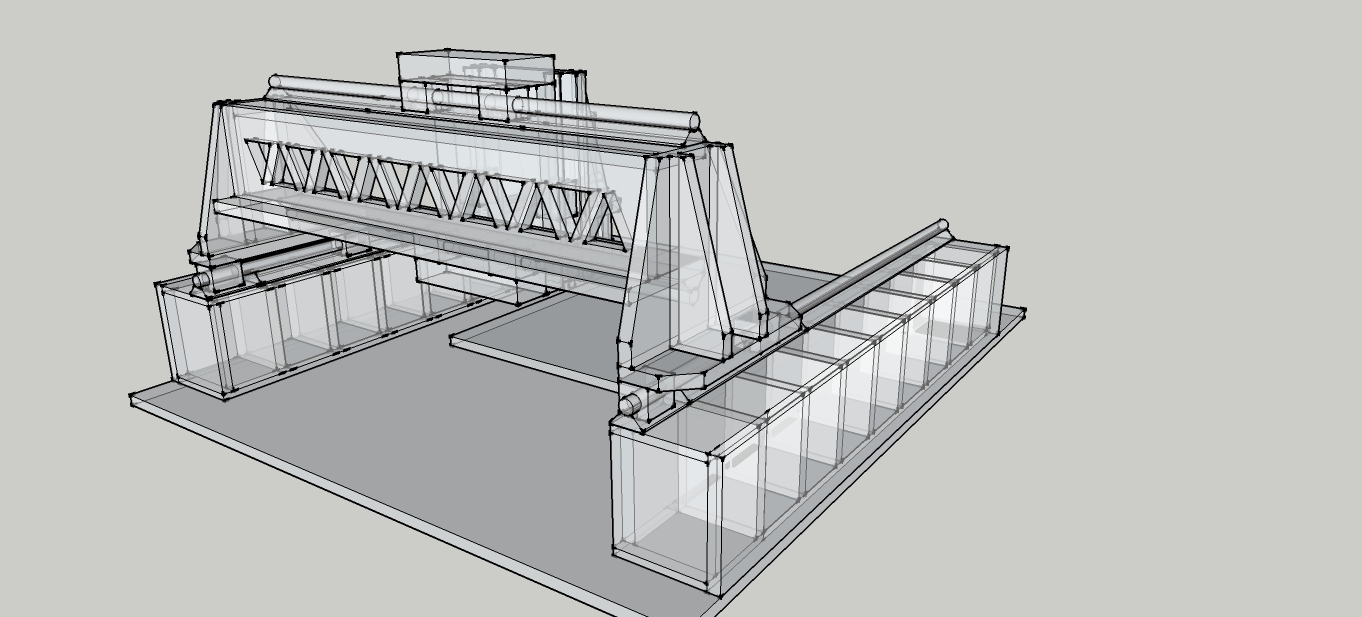

Post napisał: MrCluster » 12 paź 2016, 05:50
Regały wyleciały.
Wydłużyłem boki bramy i pogrubiłem płytę oraz przerobiłem zastrzały, by było już uwzględnione miejsce na silnik.
Yarec pisze:(...) i rozciągnij jej kratownicę w pionie, (...)[/i]
Czy to zdanie odnosi się do wymiaru belki poprzecznej bramy (159mm)?

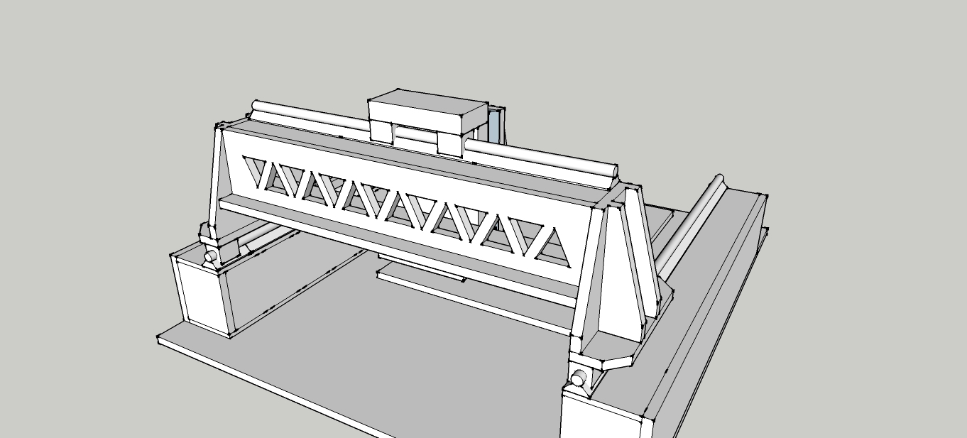

Edycja 12-10-2016 06:03
Dodałem jeszcze jedną kratownicę w środku belki poprzecznej bramy, tuż przy śrubie napędowej, bo bez tego była bardzo wątła.
ObrazekObrazek
Yarec
Posty w temacie: 19
Posty: 2112
Post napisał: Yarec » 12 paź 2016, 09:15
Jak kratownica urośnie z 159 do180 przy ≠ 22 (sklejka) i dokręcisz listwę usztywniającą z tyłu (np profil 40×20 ścianka 2) to obejdzie się bez drugiej kratownicy, a tak powstałą półkę można wykorzystać do ułożenia kabli "co by sie nie dyndali" .
Pytanie dodatkowe: czym rysujesz ?

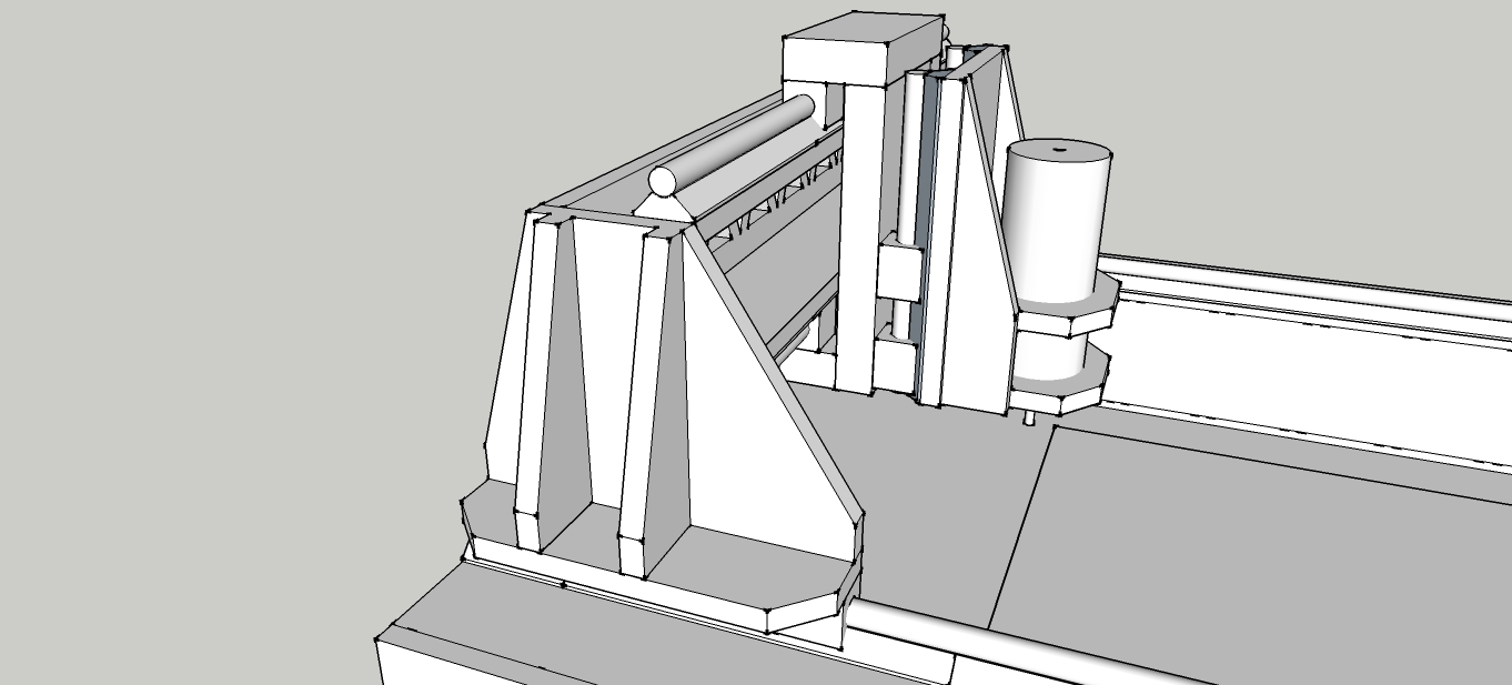

Post napisał: MrCluster » 12 paź 2016, 13:39
Hmm przyznam szczerze, że tego "nie widzę". Jak ta listwa miałaby być dokręcona..
Rysuję w Google Sketchup Make 2016.
Nie sądzisz, że pomimo gorszego wyglądu z tymi "regałami" taka konstrukcja byłaby sztywniejsza? Boki bramy miałyby wówczas znacznie mniejszą wysokość, a tym samym chyba i sztywność? Tak jak krótki profil jest trudniej odkształcić niż długi.
Yarec
Posty w temacie: 19
Posty: 2112
Post napisał: Yarec » 12 paź 2016, 17:55
Szersza kratownica i tak będzie wystarczająco stabilizować całą bramę wraz z wyższymi bokami, a profil do niej dokręcony w pozycji poziomej zabezpieczy oś X przed ugięciem przy "wchodzeniu" frezu w ruchu Y
