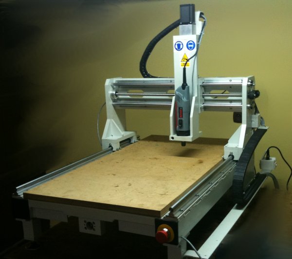

Z grubsza frezarka ma wyglądać tak jak na tym zdjęciu lecz wszystko ze sklejki:
Chciałbym poznać Wasze opinie, czy da się te pieniądze lepiej wykorzystać na rzecz tej frezarki? Z góry dzięki za wszystkie sugestie.

Ok przemyślałem pudło bramy, w środku zastosuję wyciętą sklejkę z jednej bryły, tak by wzmocnić jej konstrukcję:
ObrazekObrazek
W całości wygląda tak:
Czy jeszcze jakieś poprawki potrzebne czy sztywność powinna być wystarczająca?

Post napisał: Yarec » 24 cze 2017, 21:43
Pomyśl nad bramą z profili zamkniętych- spawanych , bo Będziesz poprawiać w nieskończoność.
Napęd bramy dwoma śrubami+silnikami wymaga jedynie "dołożenia" jednego ster. "krokowca") i tak będzie pracował równolegle.
Płyta osi X - nie druga równoległa płyta ale pozioma (po kątem 90°) nie będzie się "dyndać" w osi Y , to samo dotyczy "nóg" bramy !
Ta brama ma być "w około" blatu roboczego ?

Post napisał: deCNC » 24 cze 2017, 23:56
Sterownik Zelrpa jest zrobiony na jednej płytce, da się tam tylko podłączyć 3 silniki więc to odpada. Chciałbym jednak zostać przy sklejce, w pierwszej miałem bramę z wiórówki zrobioną bardzo podobnie i naprawdę nic się nie ruszało, gorzej było, gdy brama została "powieszona" na niepodpartych wałkach 16 i wtedy zrozumiałem, że te wałki to porażka.
Potrzebuję teraz większego stołu roboczego i napewno wymiana tych wałków, ja naprawdę nie potrzebuję wielkich dokładności, tak jak pisałem 0,1mm w zupełności mi starcza.
Brama będzie w około blatu roboczego.
[ Dodano: 2017-06-25, 00:20 ]
A jakby zamiast dwóch silników zastosować dwie trapezówki i napęd przenieść za pomocą paska?

Post napisał: upanie » 25 cze 2017, 01:21
Dokładnie tak. Wtedy odpadają takie problemy jak rozjazd silników. Pomijając gubienie kroków, bo to nie powinno się dziać, to może to występować podczas wyłączania. Slinki mogą "wskakiwać na pełne kroki" w różnych kierunkach. Być może mało to prawdopodobne ale ryzyko jest.
Jakby chcieć dwa silniki na zelrp-ie to tra by dodać jeden sterownik silnika.
