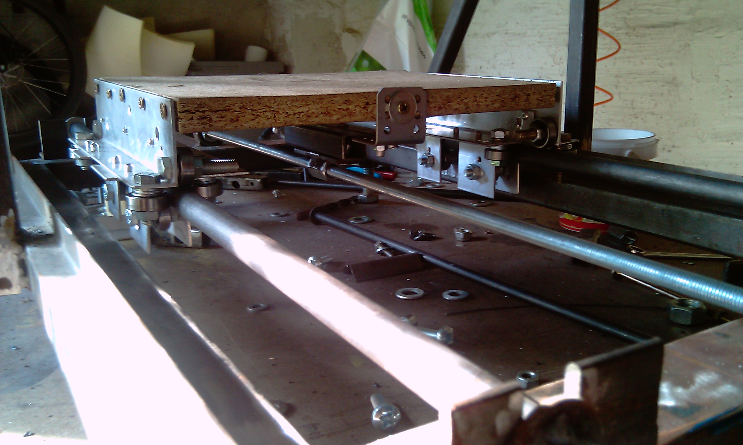

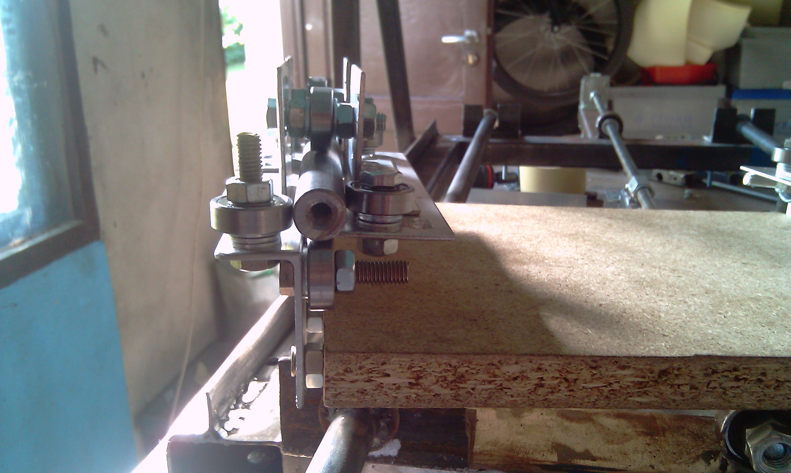

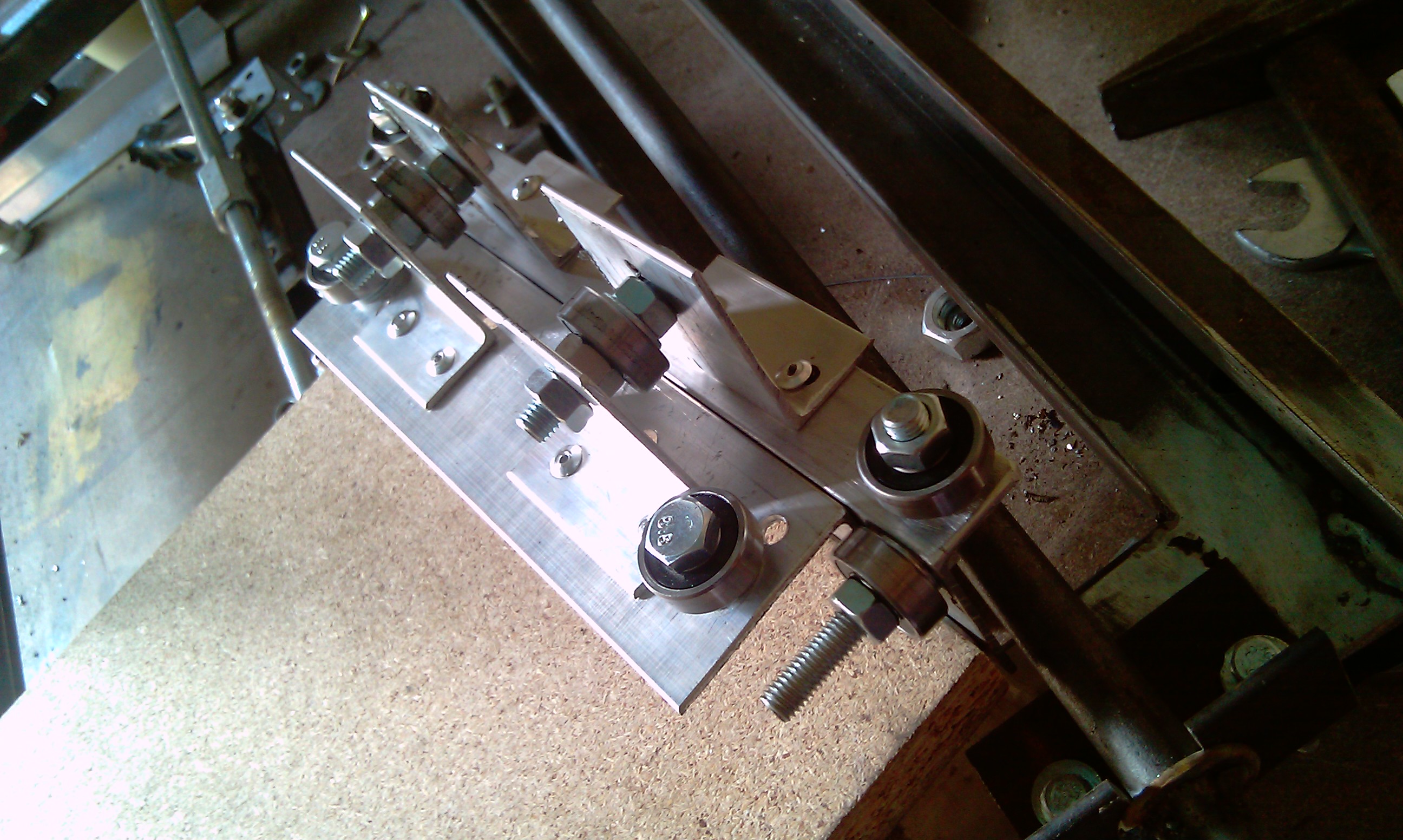

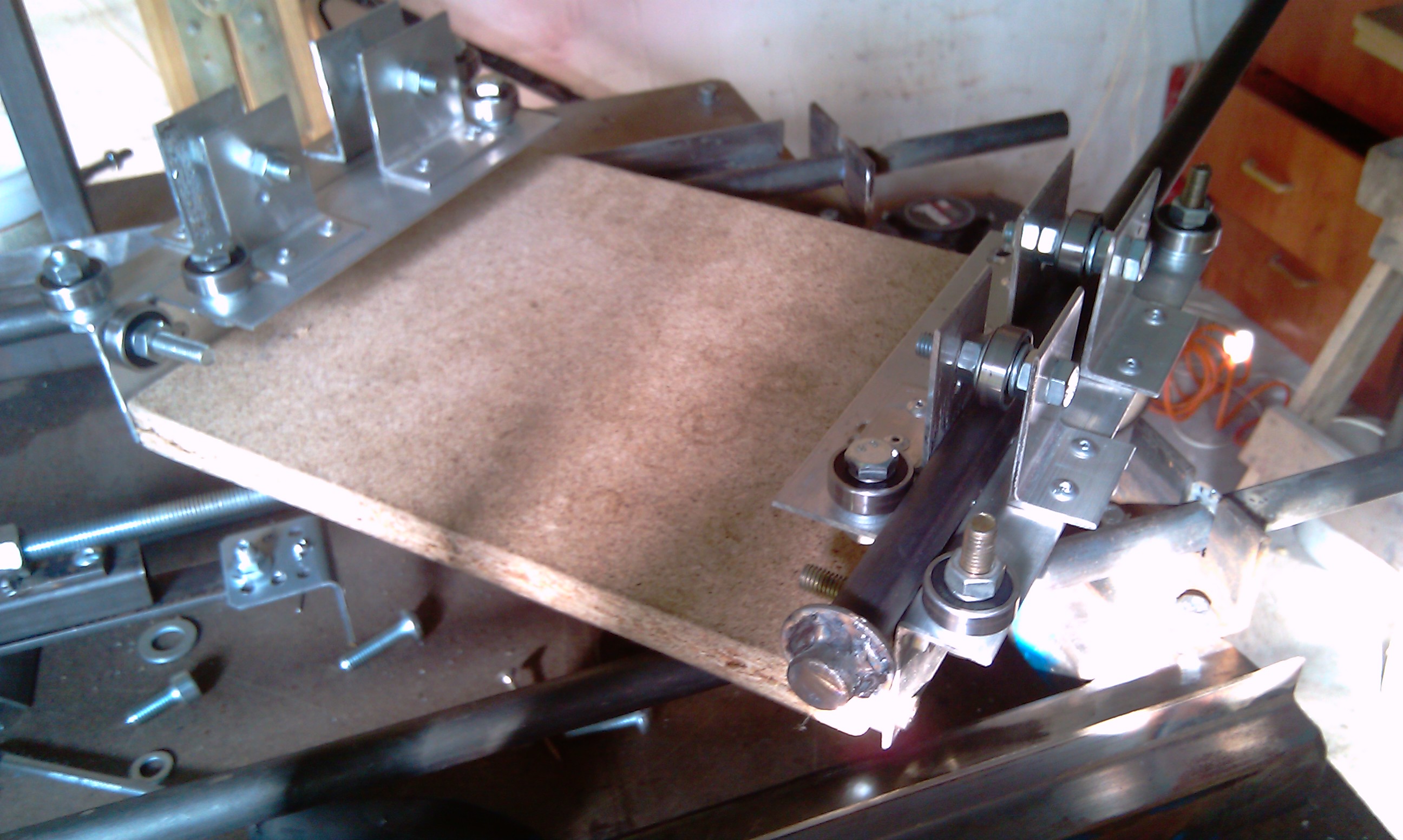

A teraz, to w jaki sposób podeprzeć wałki (prowadnice) ? To nie są rury tylko pręty (pełne).
Racja, konstrukcja nie była projektowana, rozwiązania są wymyślane na bierząco, gdyż jak się zaprojektuje, to nie zawsze wszystko idzie jak na projekcie, zawsze są jakieś komplikacje. Dziękuję za opinię, kolejne zdjecia:

Zamiast tej płyty wiórowej co robi za stół daj coś mocniejszego (fotka ostatnia) choćby jakąś grubą sklejkę tam będą działać duże siły a uciebie już przy skręcaniu widać pękniecie .

AOLEK, oczywiście masz rację, ale chciałem jeszcze tą płytę obić ceownikami z twóch stron i skręcić wkrętami, żeby ta wiórówka się nie rozłaziła, ale skoro mówisz, że sklejka powinna wystarczyć to super:) mniejsze koszta. Oczywiście wymienię, a przy najbliższej okazji zakupię taką. Dziękuję za pomoc:)
Raven, myślałem żeby przymocować łożyska w następujący sposób:
zostawić rurkę ale wywiercić otwór ,przyspawać nakrętkę z trzech stron i łożysko będzie wtedy skręcane. Ma to sens?

Mogą i pewnie będą problemy z zachowaniem osiowości.
Na krótką metę powinno wystarczyć, jeśli uda się zamontować poprawnie...
Jednak obawiam się prowizorek... są zaskakująco trwałe.

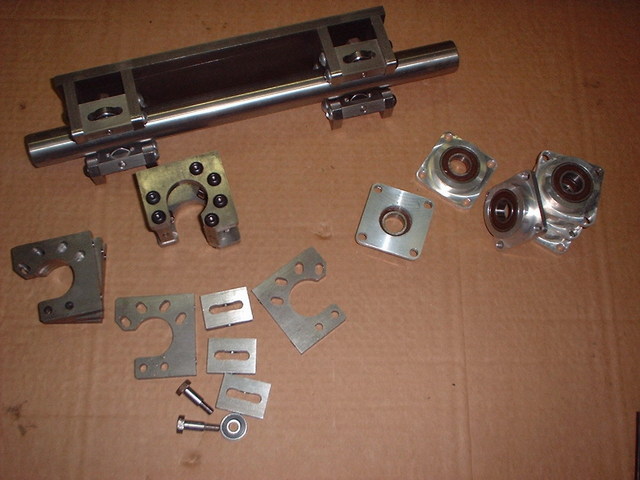

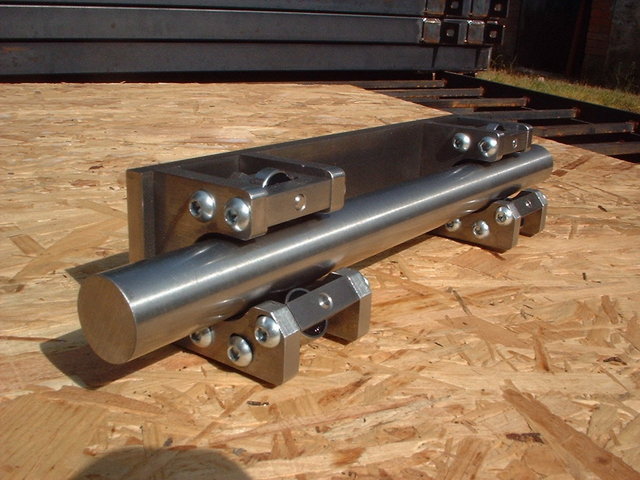

Przy okazji znalazłem zdjęcia dobrze wyglądającej obudowy to takich łożysk, z możliwością ich ustawiania.
Ale jak do tego np. stolik przykręcić to już inna sprawa.
Najlepiej dokończ to co masz, bo dużo nie brakuje, to zobaczysz na co ją stać.
