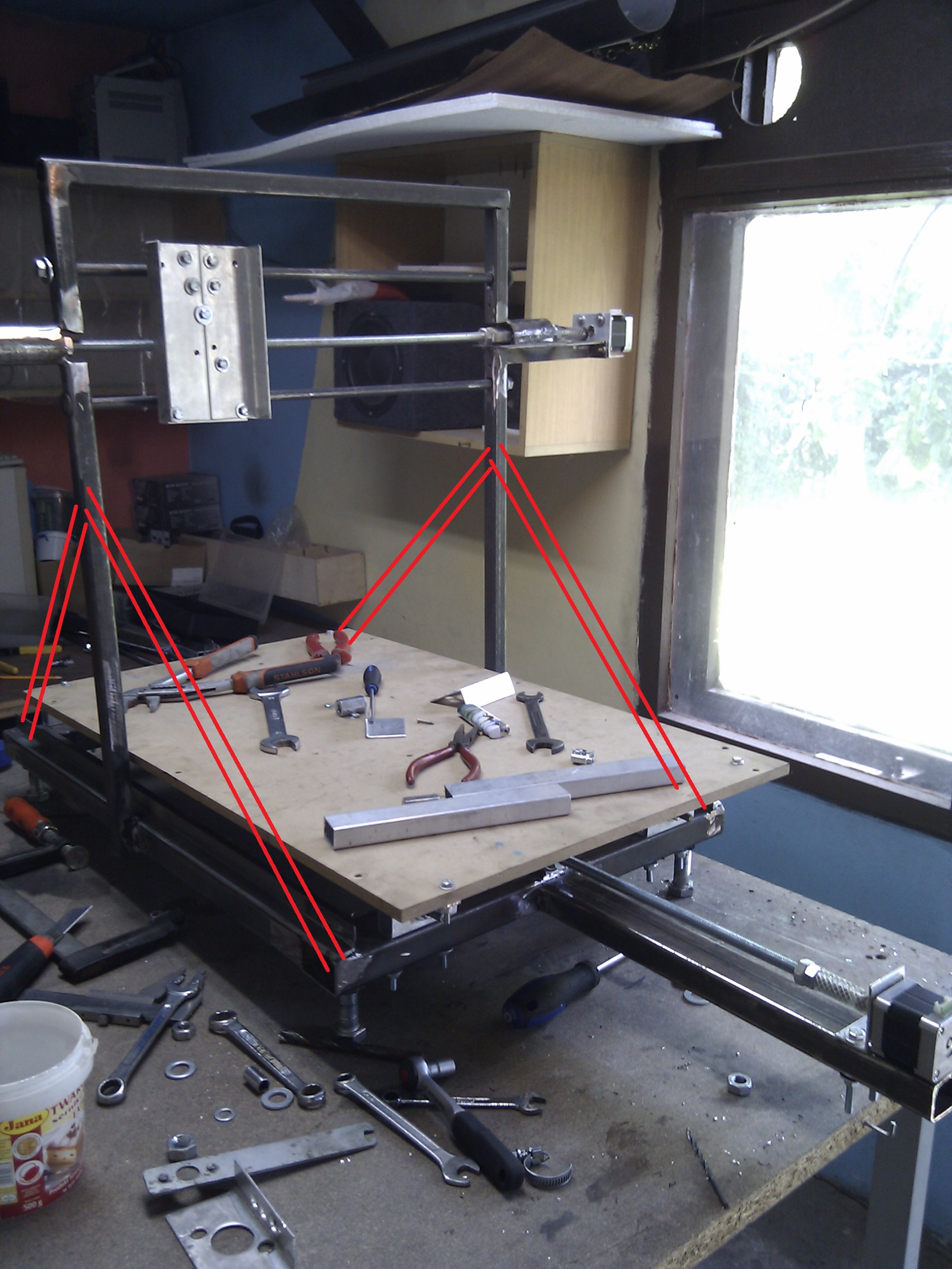

Konstrukcja rzeczywiście dość pajęcza. Nie załamuj się jednak. Chyba każdy tutaj pierwszą maszynę traktował jako poligon doświadczalny gdzie było mnóstwo błędów ale na błędach też można się wiele nauczyć. włożyłeś w to już sporo pracy wiec warto doprowadzić ją do takiego stanu przy którym będzie możliwe poeksperymentowanie z oprogramowaniem. Żeby trochę wzmocnić i usztywnić bramę można dołożyć zastrzały czyli podpory między szczytem bramy a krawędzią podstawy. Trójkąt zawsze jest sztywniejszy. Brama pod wpływem działających na nią sił będzie też gięła się na boki. Tu także pomoże zastrzał czyli belka zamocowana po skosie z tyłu bramy. Trzeba też koniecznie wzmocnić miejsca osłabione wnękami na mocowanie śruby i prowadnic. Jakieś dospawane nakładki cycóś :mrgreen:

2. Zastrzały po bokach do rogów podstawy...
3. śruba poza osią "podpór" bramy.

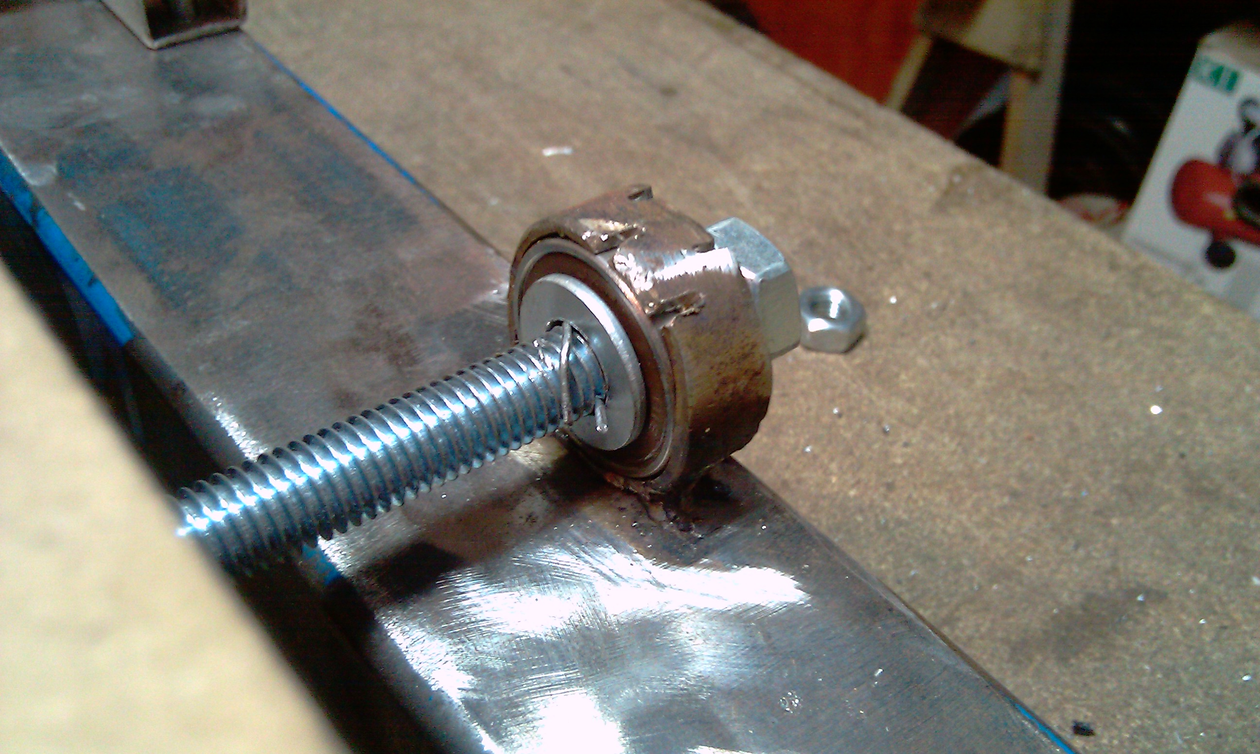

Szpilka gwintowana jest łożyskowana i nie ma żadnego luzu, zdjęcie:

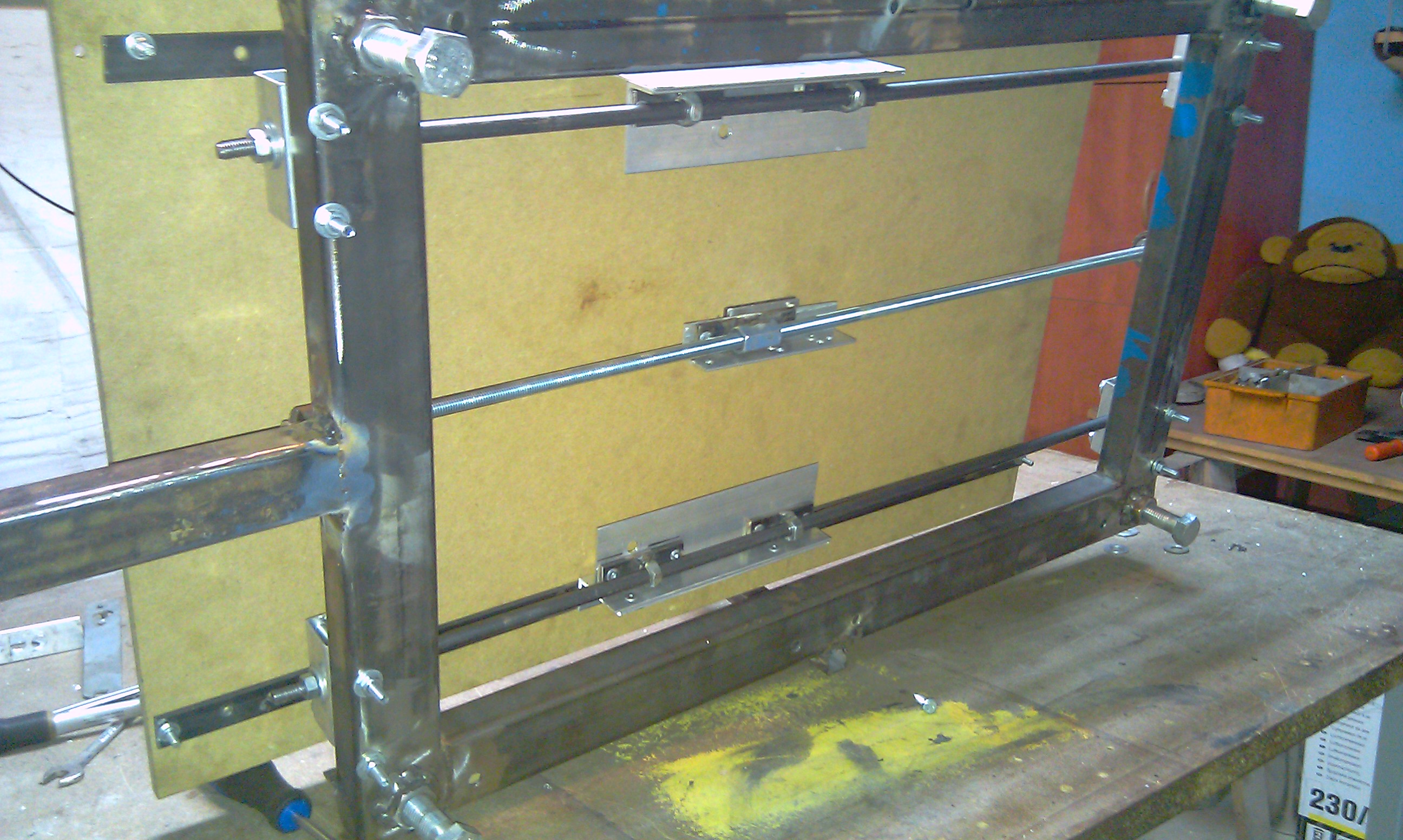

Brama przesuwana jest po prętach stalowych pełnych fi 10mm, które są przykręcone dość delikatne, ale według mnie wystarczy, gdyż nie ma w tym miejscu takich naprężeń, jedynie brakuje mi jakieś podpory na środku pręta, gdyż pod naciskiem się lekko ugina, zdjęcie:
Jeśli chodzi o wyginanie się płyty mdf razem z płaskownikami, to wydaje mi się, iż wymiana jej z grubości 12mm na 22mm powinno rozwiązać problem:

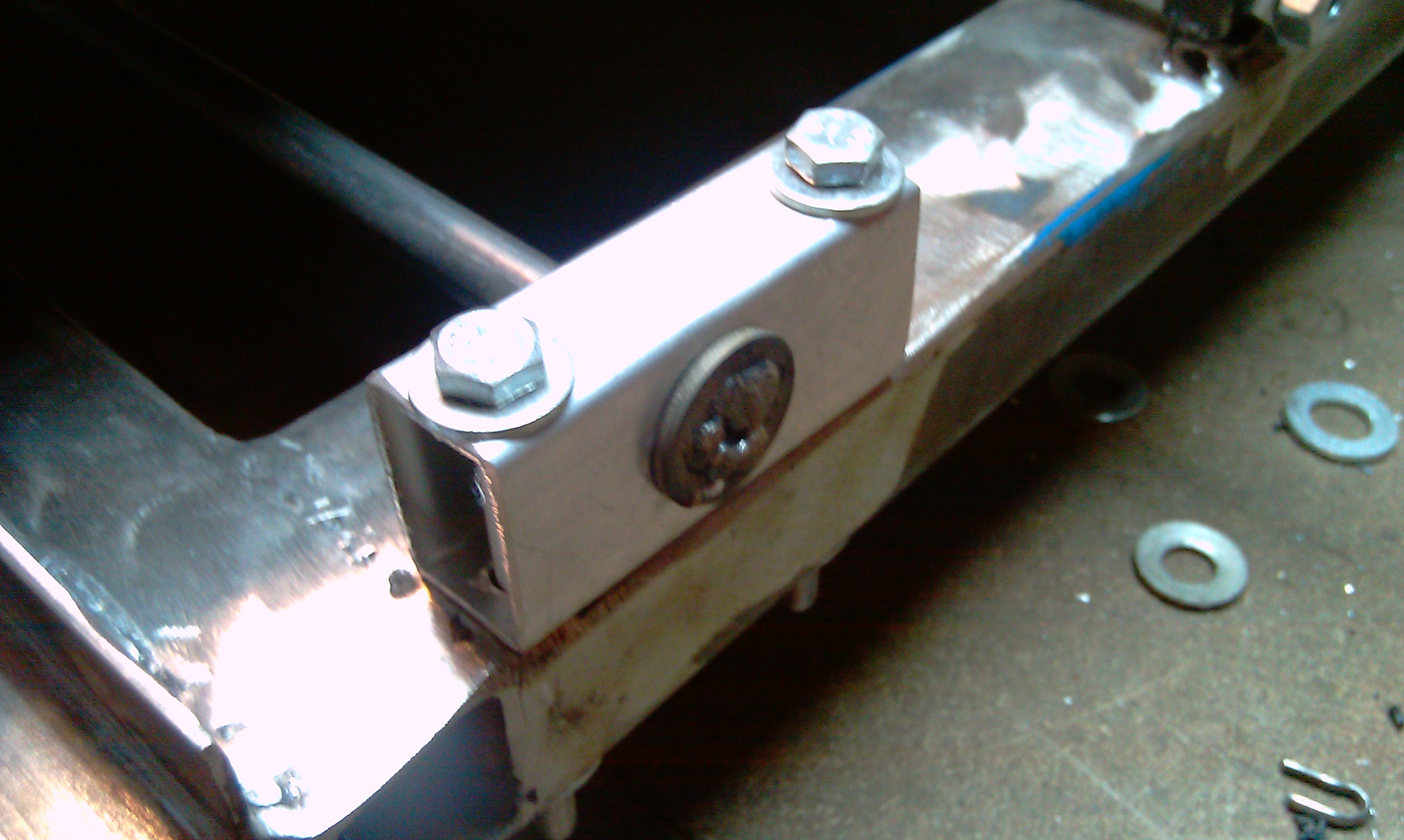

Trochę prymitywne mocowanie bramy do prętów, ale wszystko ze względu na koszta, ale się sprawdza! zdjęcie:

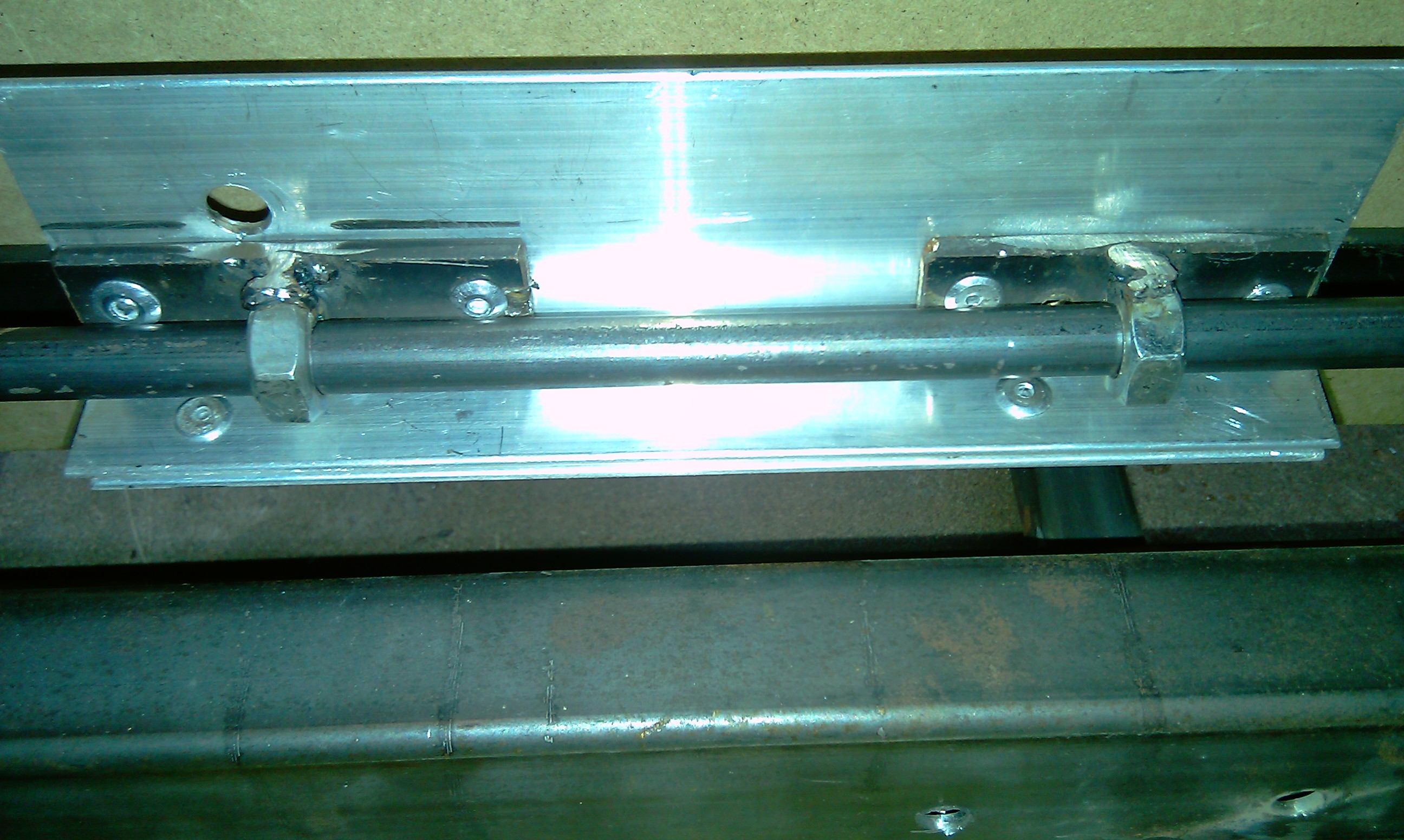

A tutaj mocowanie bramy do szpilki gwintowanej, zastosowałem mufę M10, gdyż zwykła nakrętka miała zbyt duże luzy i naprężenia (ustawiała się pod kątem i blokowała gwint), zdjęcie:
Proszę o kolejne porady. Czy jest sens zmieniać wałek podpierający bramę z fi10 na grubszy? Czy jest jakieś inne rozwiązanie? Oczywiście jeszcze chcę dospawać kształtowniki trzymającą pozostałe 2 osie tzn:
Czerwonymi liniami zaznaczyłem miejsce na kształtowniki, dla dodatkowej pewności można by było przykręcić trójkątną płytę wiórową z boku.
Mimo pozorów brama jest dość sztywna, prócz uginającej się płyty mdf oraz płaskowników z prętami pod ciężarem około 10kg.
Co o tym myślicie?Coś jeszcze przeoczyłem? Coś zmienić? Coś wzmocnić? Proszę pomóc, nie krytykować.

Biorąc pod uwagę całość to może wystarczą te czerwone tylko z jednej strony i niewielkie usztywnienie w narożnikach na górze.
