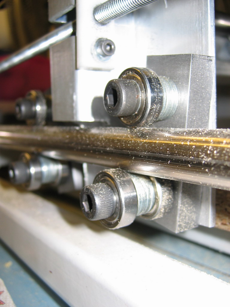

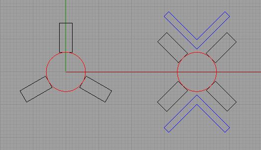

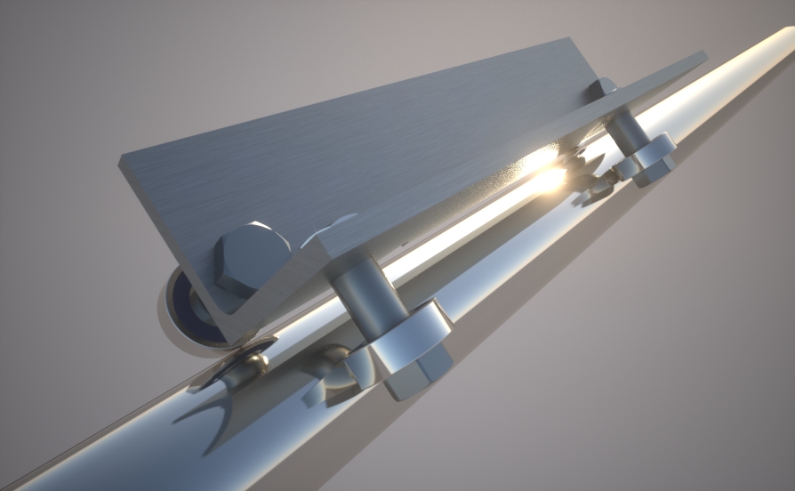

O coś w tym stylu chodzi.
Dobrze by było żeby łożyska były ustawione jak znak Mercedesa do około wałka.
Nie mogę znaleźć odpowiedniego zdjęcia w sieci.
Nie wiem po co ci taki wielki stolik. I tak powierzchnia do obróbki nadaje sie tylko ta pomiedzy 4 wózkami na których stolik jeździ. Reszta stolika jest za miękka. Chyba że to jest osłona żeby wióry się nie sypały na prowadnice. Jak byś go zmniejszył to i silnik nie musiał by wystawać pół metra.
Na takich maszynkach jak twoja, stolik na ogół jest połową długości ramy.

Post napisał: kak » 11 cze 2012, 22:51
Jak byś je tak jakoś zamontował to było by lepiej. Bo te co jeżdżą na kancie, tak jak na pierwszym zdjęciu wyżej, ponoć rowki robią w wałkach. Wałki też trzeba czymś wypolerować żeby były gładkie.

Ewentualnie coś takiego:
I zastosować teownik, żeby z drugiej strony też było łożysko.

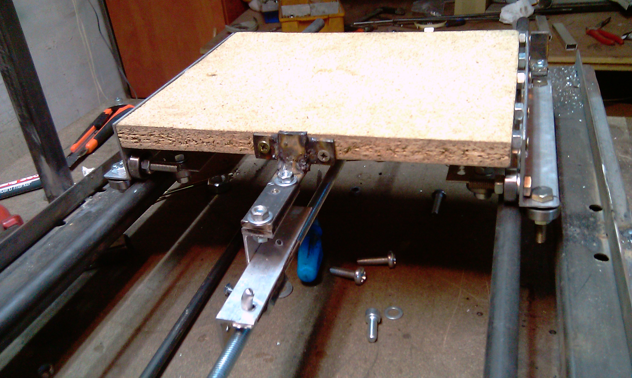

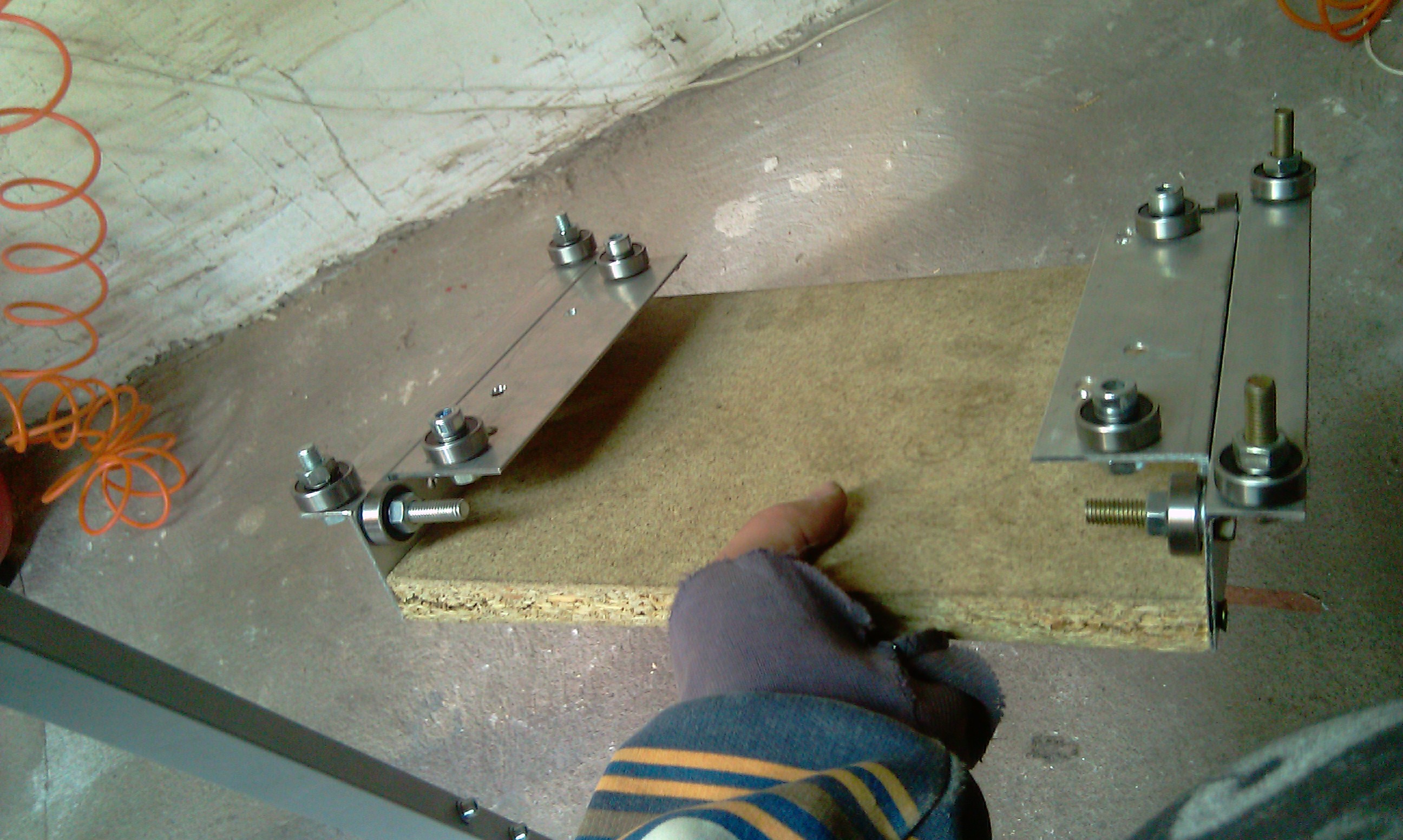

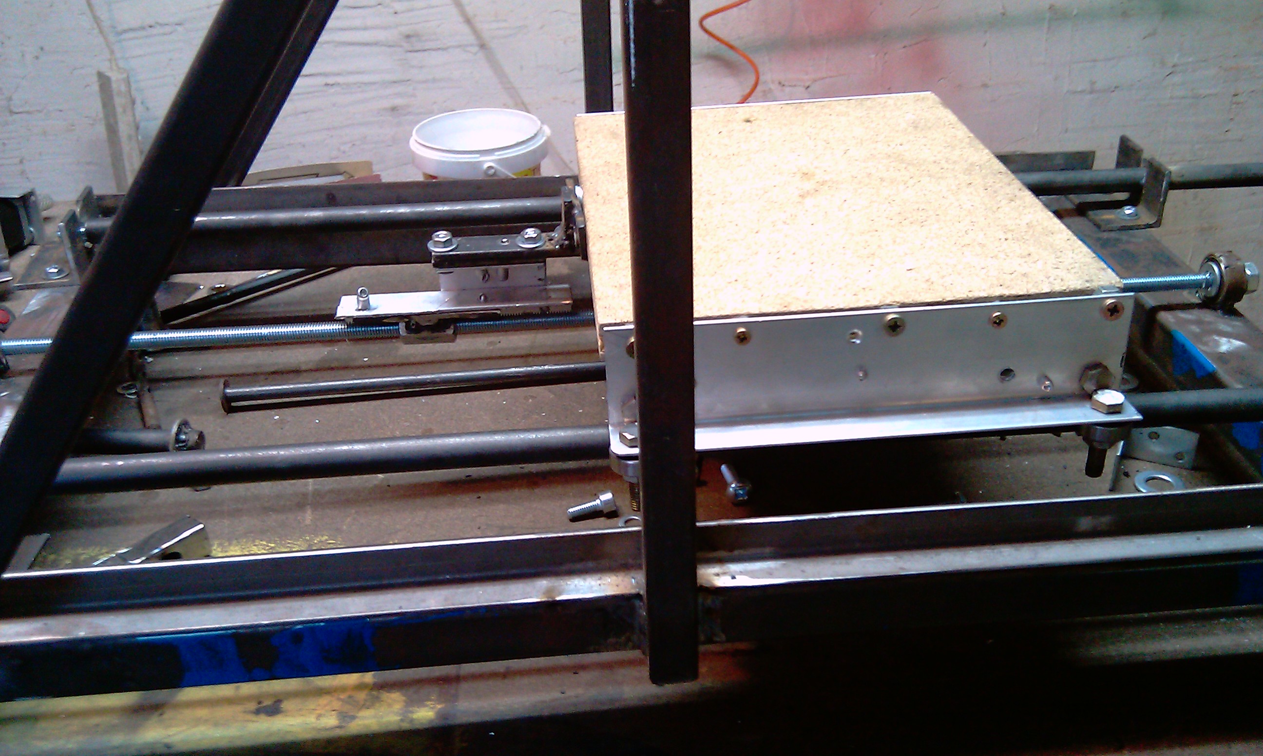

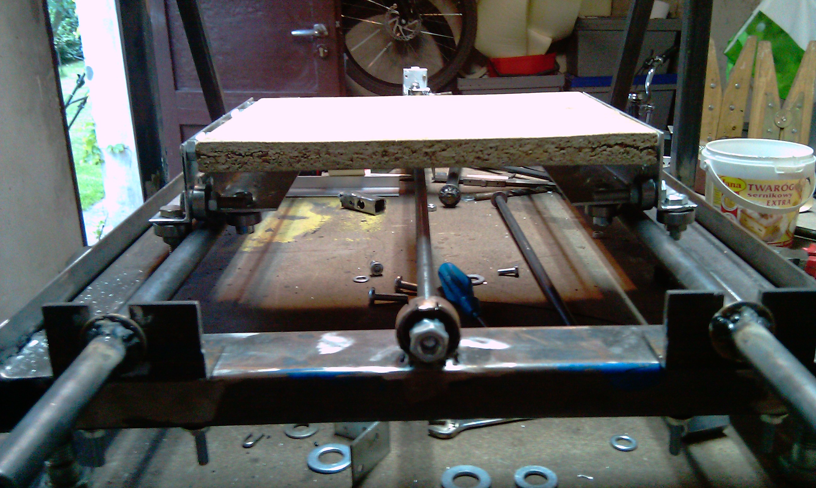

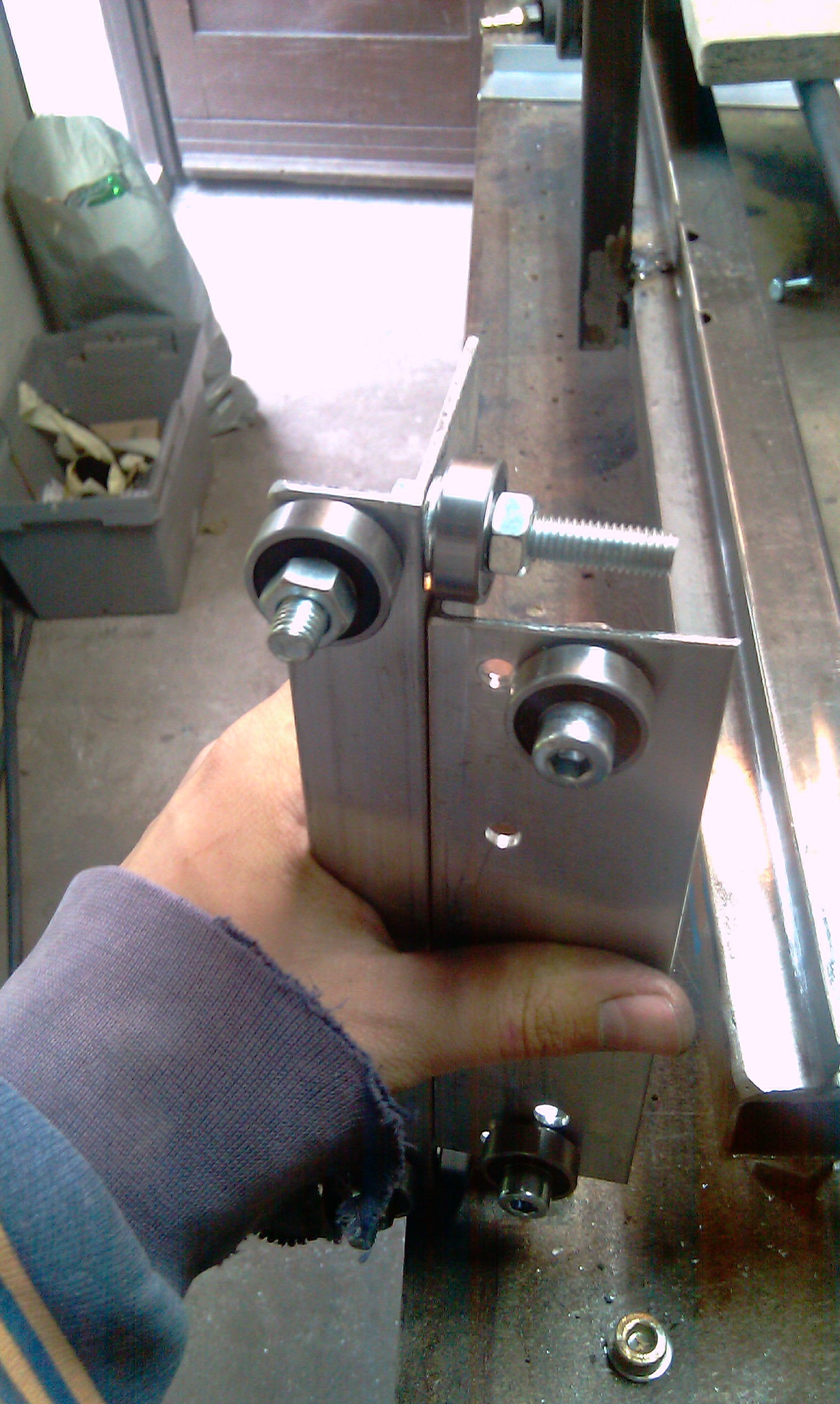

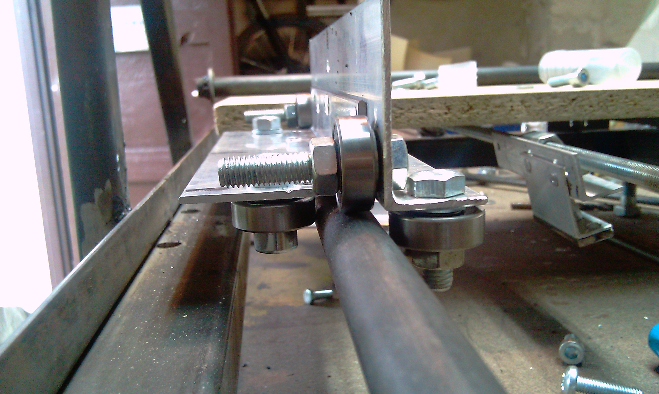

Post napisał: pietrek922 » 15 cze 2012, 10:27
Kolejne etapy,
jeszcze spróbuję inaczej zrobić mocowanie do szpilki gwintowanej, bo trzymanie jest za delikatne i trochę prymitywne, jak są jakieś uwagi to proszę pisać, zdjęcia:
Obrazek Obrazek
Obrazek Obrazek
Obrazek Obrazek

Post napisał: Zienek » 15 cze 2012, 11:04
Jeśli łożyska są tylko z 3 stron, to znaczy, że ten stolik można spokojnie podnieść do góry. A nie o to chodzi. On ma mieć możliwość ruchu TYLKO przód/tył bez żadnych luzów na boki, czy do góry.

Post napisał: Raven » 15 cze 2012, 13:18
Dodał bym małe dystanse pod łożyska boczne - tak aby opierały się centralnie na wałku a nie krawędzią.

Post napisał: popik10 » 15 cze 2012, 13:45
Za dużo miejsc w których będą luzy.
1 - to o czym pisał Zienek
2 - prowadnice bez podparcia
3 - konstrukcja /wkręty/ płyta wiórowa/ płaskownik alu po pewnym czasie w kierunku Y może powodować luzy
Średnio to widzę

Post napisał: Zienek » 15 cze 2012, 14:04
Żeby tego nie przerabiać jakoś kosmicznie, to możesz spróbować uzyskać rozkład łożysk w kształt "mercedesa"po ok 120' . W ten sposób możesz spróbować unieruchomić ruch stołu w innych płaszczyznach niż zamierzane.
Dodatkowo, jeśli tak zrobisz, to możesz rury, które wykorzystałeś, jako prowadnice, ponawiercać i ogwintować od dołu i przykręcić wzdłużnie do pary jakiś kawałków metalowego mela - ceownika lub coś w ten deseń. W ten sposób zmniejszysz ugięcie i możliwość wpadania w wibracje, które Ci zajeżdżą każdy delikatniejszy frez.
No chyba, że piankę masz zamiar dziergać ...
Konstrukcja jest od początku nie przemyślana i robiona w ciemno... na a-może-uda-sie.
