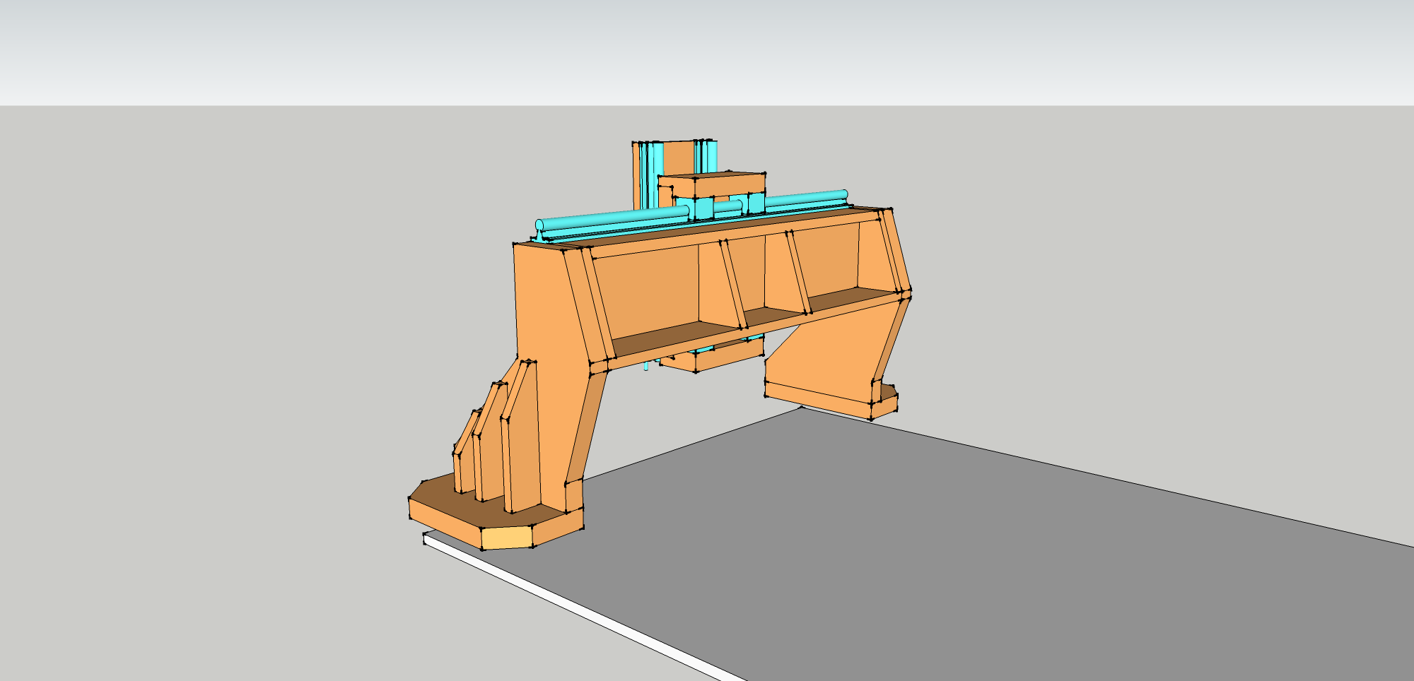

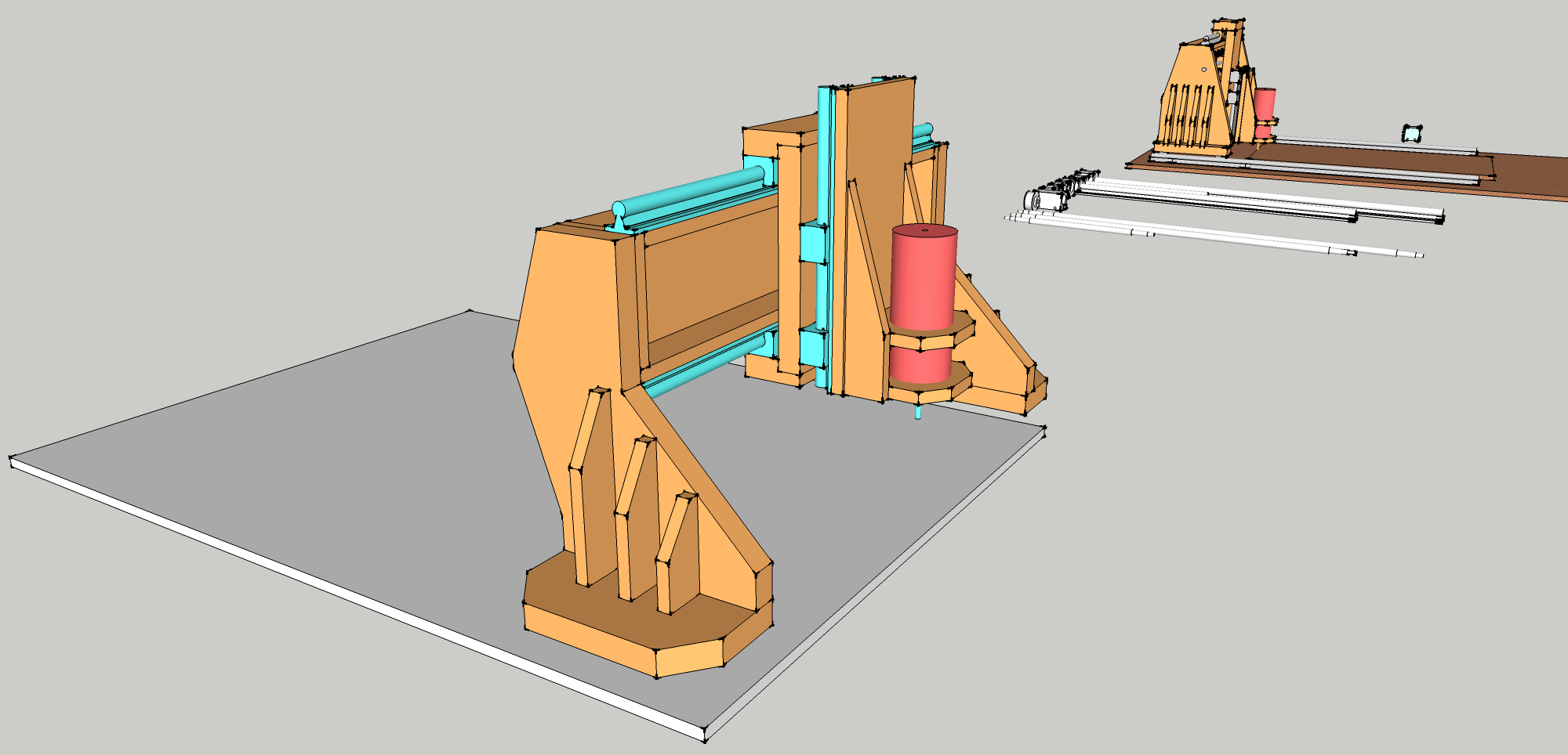

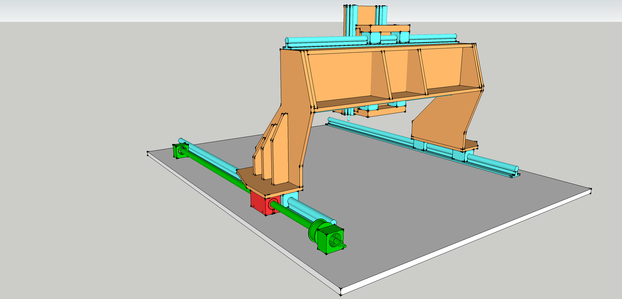

Jutro wrzucę fotki części, a teraz poniżej nieco zmodernizowany projekt ramy już z uwzględnieniem dokładnych wymiarów wałków, śrub itp, możliwości montażu łożysk liniowych i nakrętek.
Wszystko projektuję tak, by móc dopiero przy ostatecznym montażu każdy element odpowiednio ustawić i dopiero dokręcić na stałe.
Wydaje mi się, że teraz jest lepiej rozłożone obciążenie od osi X i Z, a także wygląd znacznie się poprawił (w tle widoczna poprzednia pokraka).
ObrazekObrazek
ObrazekObrazek
Niestety z powodu dziury budżetowej pierwsza wersja ramy powstanie z następujących materiałów:
- oś Z -> sklejka liściasta czyli zgodnie z planem,
- oś X i Y oraz cała reszta -> płyta wiórowa.
Wiem co to za materiał, ale nie mam wyjścia, a przy okazji sprawdzę bez kosztów jak ta budowa pójdzie (płytę mam za darmo), a jak się budżet podratuje, to kupię sklejkę lub aluminium 15mm.

Jakoś nie wyobrażam sobie bramy z usztywnieniami z wiórówki .
A na podstawę pod wałki Y - wystarczy (na razie)

Yarec pisze:Jakoś nie wyobrażam sobie bramy z usztywnieniami z wiórówki .
No ja też coraz mniej, bo to najgorszy chłam ;-)
Poszukam tej szalunkowej i na początek bedzie ok.

Grubości to jest 12mm chyba. Była przyklejona do płyty wiórowej i tak podobno właśnie te blaty się robi.
Tzn przy cięciu nie idzie z tego dym, więc po prostu zakładam maskę 3M z filtrami węglowymi i już nie pachnie ;)
Czyli na boki bramy złączę dwie warstwy, czyli 24mm, a reszta z pojedynczej 12mm. Jeśli to będzie mało, to ewentualnie jakieś wzmocnienia lub któryś element belki osi X dam podwójnie też.
No ciężkie będzie, bo to waży swoje. Ale właśnie waga nie zaszkodzi w rozsądnych granicach. Chyba.

Post napisał: Yarec » 03 mar 2017, 13:48
a na ciecz (mleko) - łatwiej idzie
po co boki bramy z dwóch warstw przecież masz usztywnienia boczne
zwęż "stopy" bramy do wymiaru 3 podpór bocznych (po cholerę wystają) i wywal środkową
w płycie tylnej bramy można wyciąć otwory lub wyfrezować kratownicę (mniejsza masa = mniejsze obciążenia układu jezdno-napędowego)
takie konglomeraty ważą !

Post napisał: MrCluster » 03 mar 2017, 14:33
Yarec pisze:a na ciecz (mleko) - łatwiej idzie
Ok, zrobię z jednej i zobaczymy jak będzie z drganiami.
Otwory mogę wyciąć, nabierze to lekkości wagowej i wyglądu.
Stopy bramy wystają, ponieważ od środka będą montowane łożyska liniowe, a obok łożysk obudowy nakrętek.
Łożysko ma 55mm szerokości, a obudowa nakrętki 58mm. W sumie stopy wystają 120mm.
Oczywiście po zmianie na "marmur 12mm" będę mógł stopy zwęzić o około 22mm.

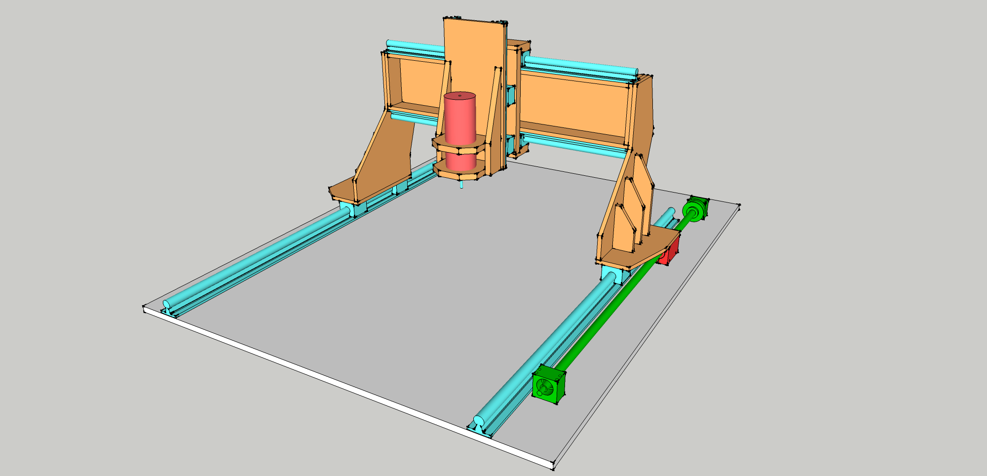

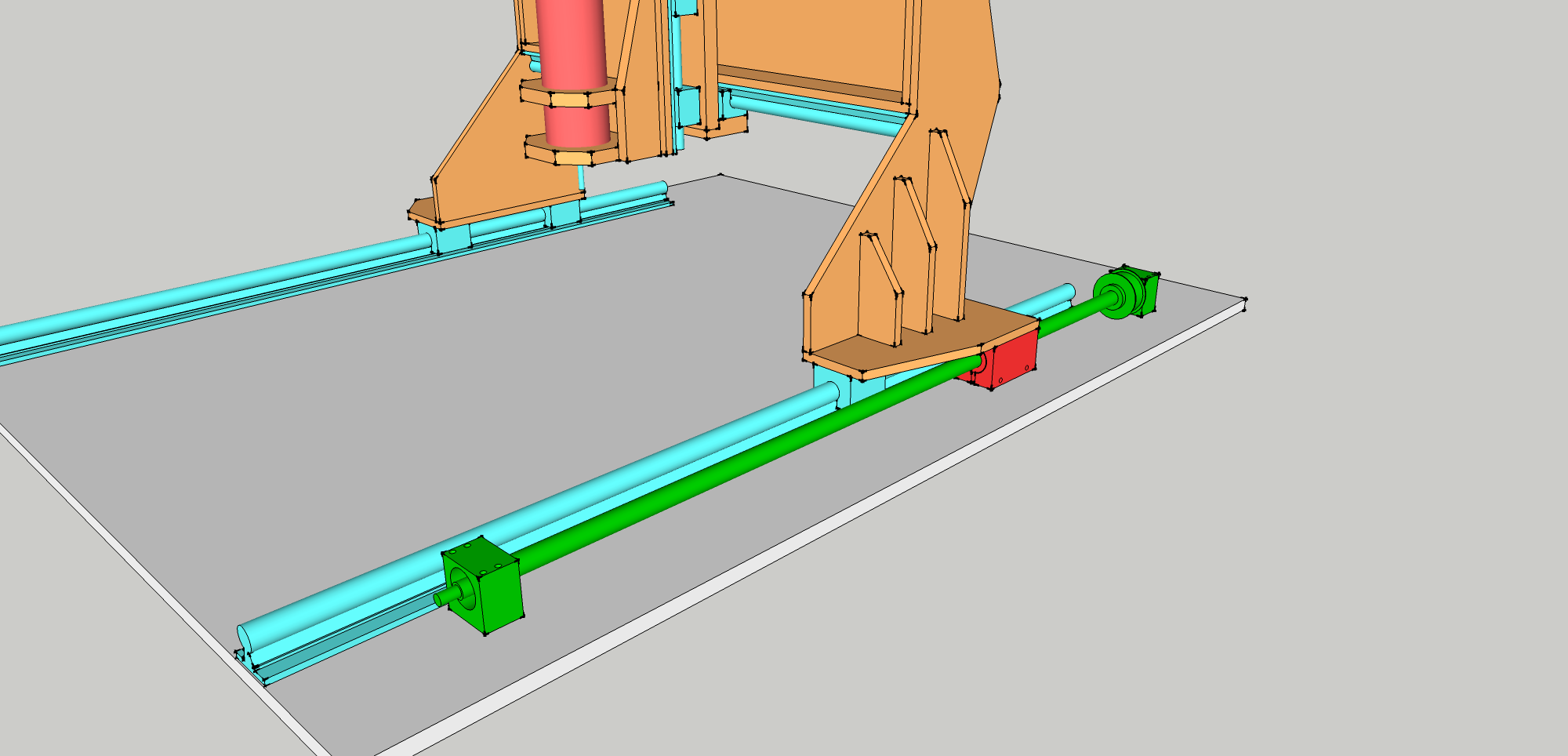

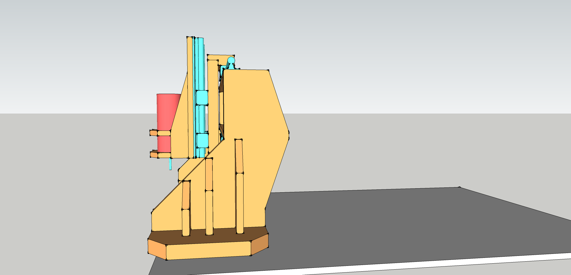

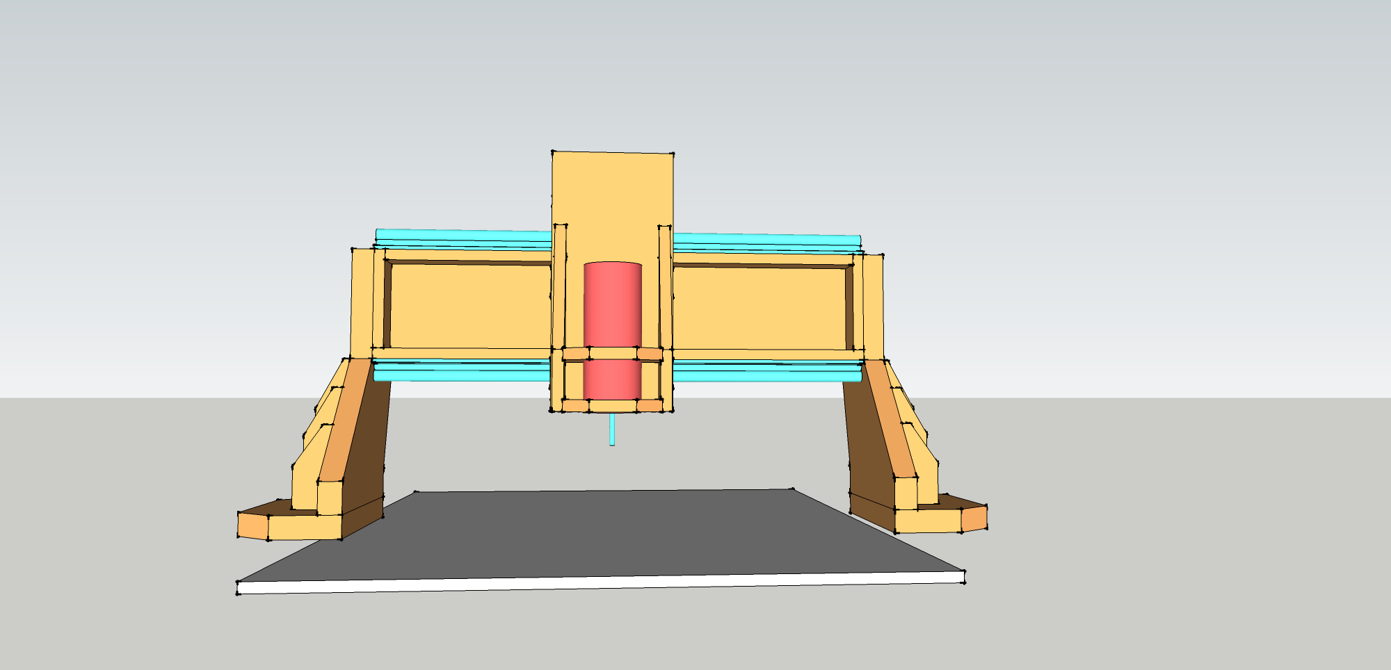

Przerobiłem projekt z uwzględnieniem grubości nowego materiału. Narazie tylko zmniejszyłem grubości płyt i dodałem prowadnice oraz śrubę osi Y.
Czy oby napewno boki bramy nie są zbyt wątłe przy grubości 12mm?
Szybko okazało się, że muszę obudowę nakrętek przesunąć na sam tył bramy, ponieważ śruby są za krótkie aby starczyły na ruch po całej prowadnicy.
Czy takie umiejscowienie nakrętek jest w porządku, czy będzie to powodować jakieś problemy?
ObrazekObrazek

Post napisał: Yarec » 04 mar 2017, 02:27
I ten kawał marmuru będziesz przesuwał jednym motorkiem na dwie śruby ?
Wypadałoby zmienić materiał na plecy bramy lub zastosować kratownicę (stracić na wadze)
A jeszcze lepiej stworzyć bramę od nowa w związku z zastosowanym na nią materiałem.
p.s. w tym proj. możesz przesunąć śruby Y do przodu i przenieść łożyska bramy też do przodu i wszystko się zmieści w obrębie podstawy
