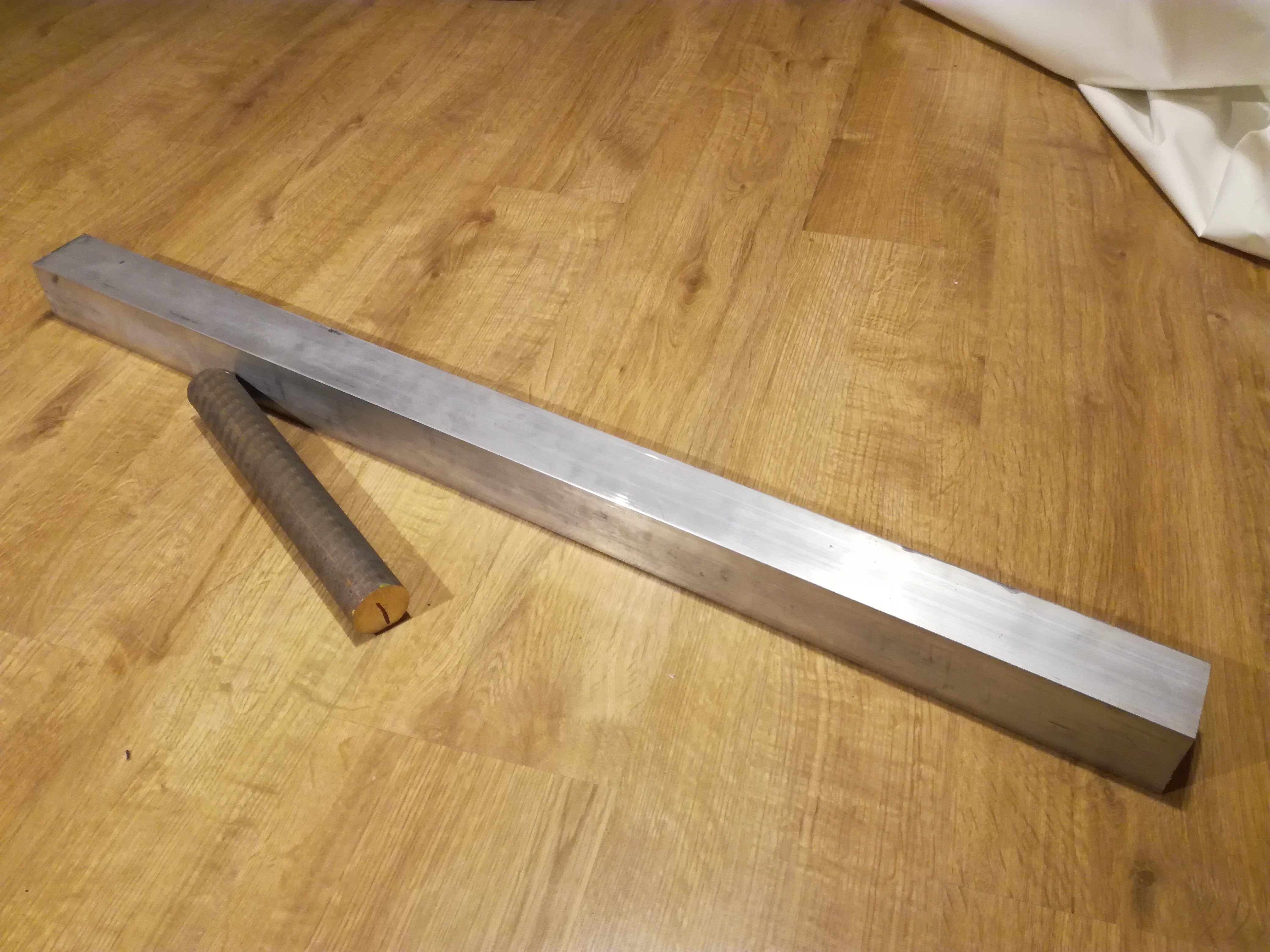

Żeby nikt nie pomyślał iż temat zakończy się na projekcie, prezentuję piękny pręt kwadratowy z aluminium PA6, 60x60, który posłuży do wykonania obudów na nakrętki śrub trapezowych oraz obudów łożysk stożkowych.
Obok cenny kawałek brązu na nakrętki trapezowe :-)

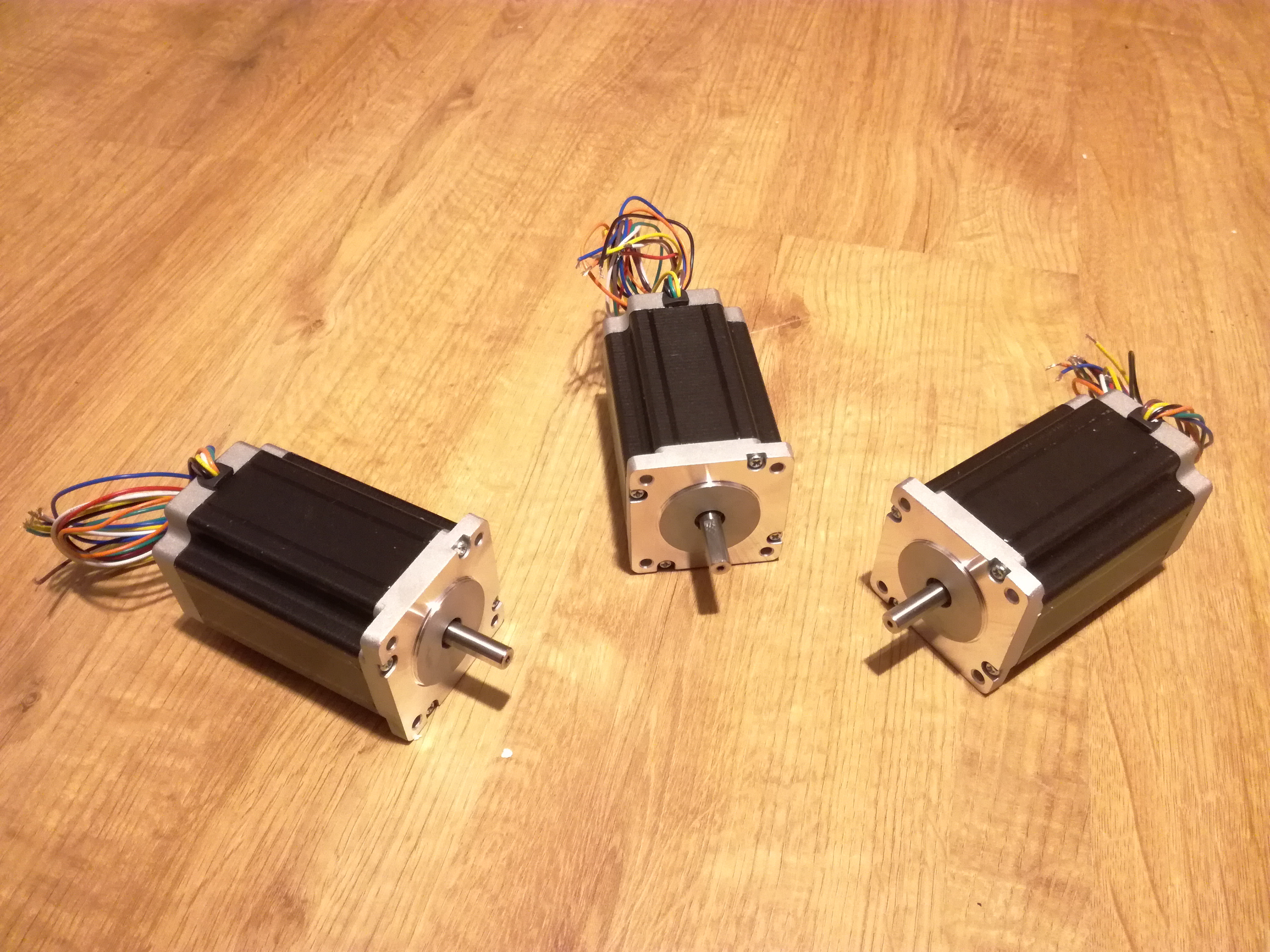

Dorarły silniki :-D 4.2 Nm i 4.2A
Pięknie wyglądają tak razem, ale za jakiś czas trzeba bedzie je rozdzielić pomiedzy trzy osie ;-)

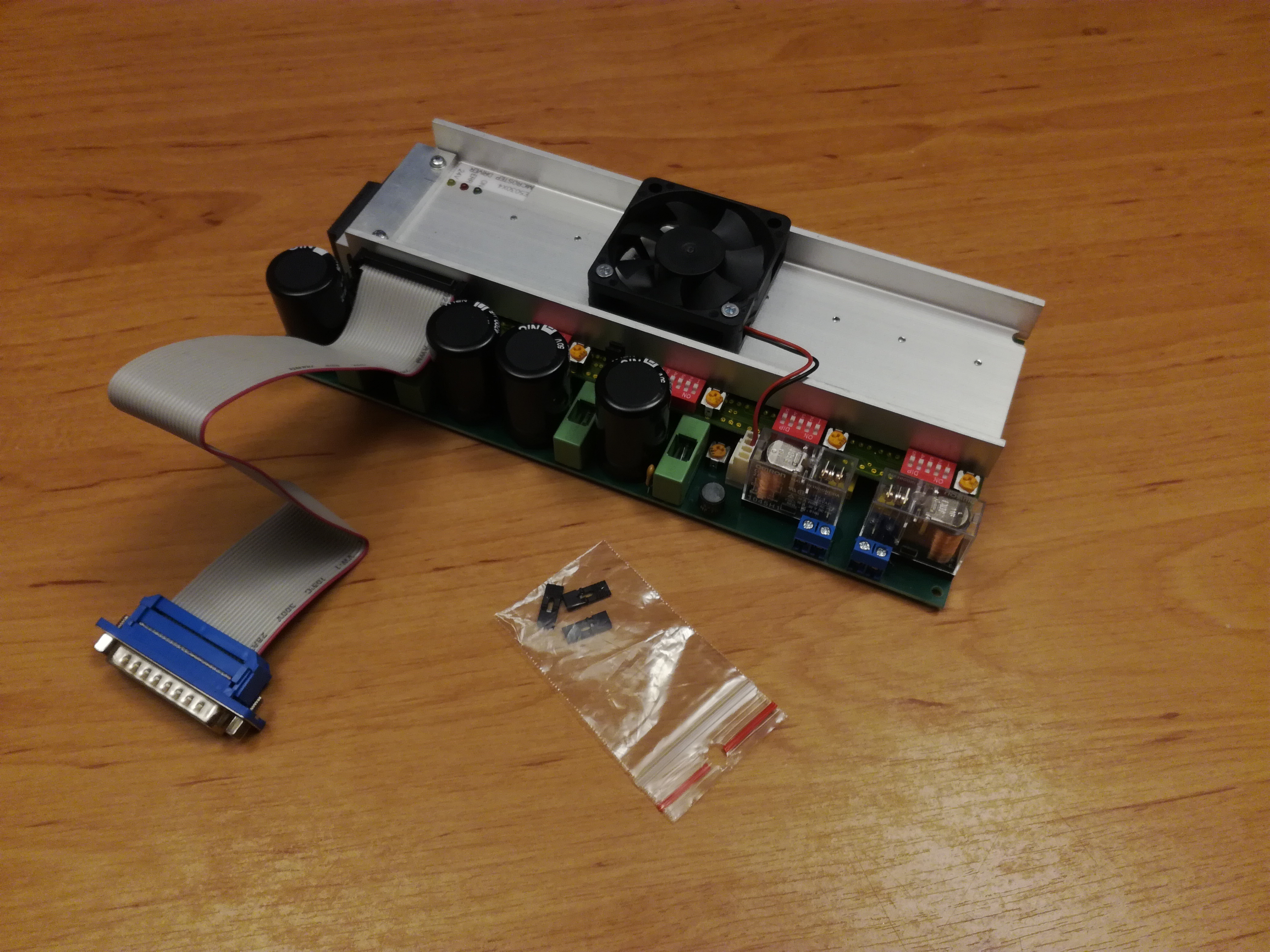

I dotarł też sterownik :-D
Wszystko dokładnie opisane i oznaczone. Wykonanie pierwsza klasa.

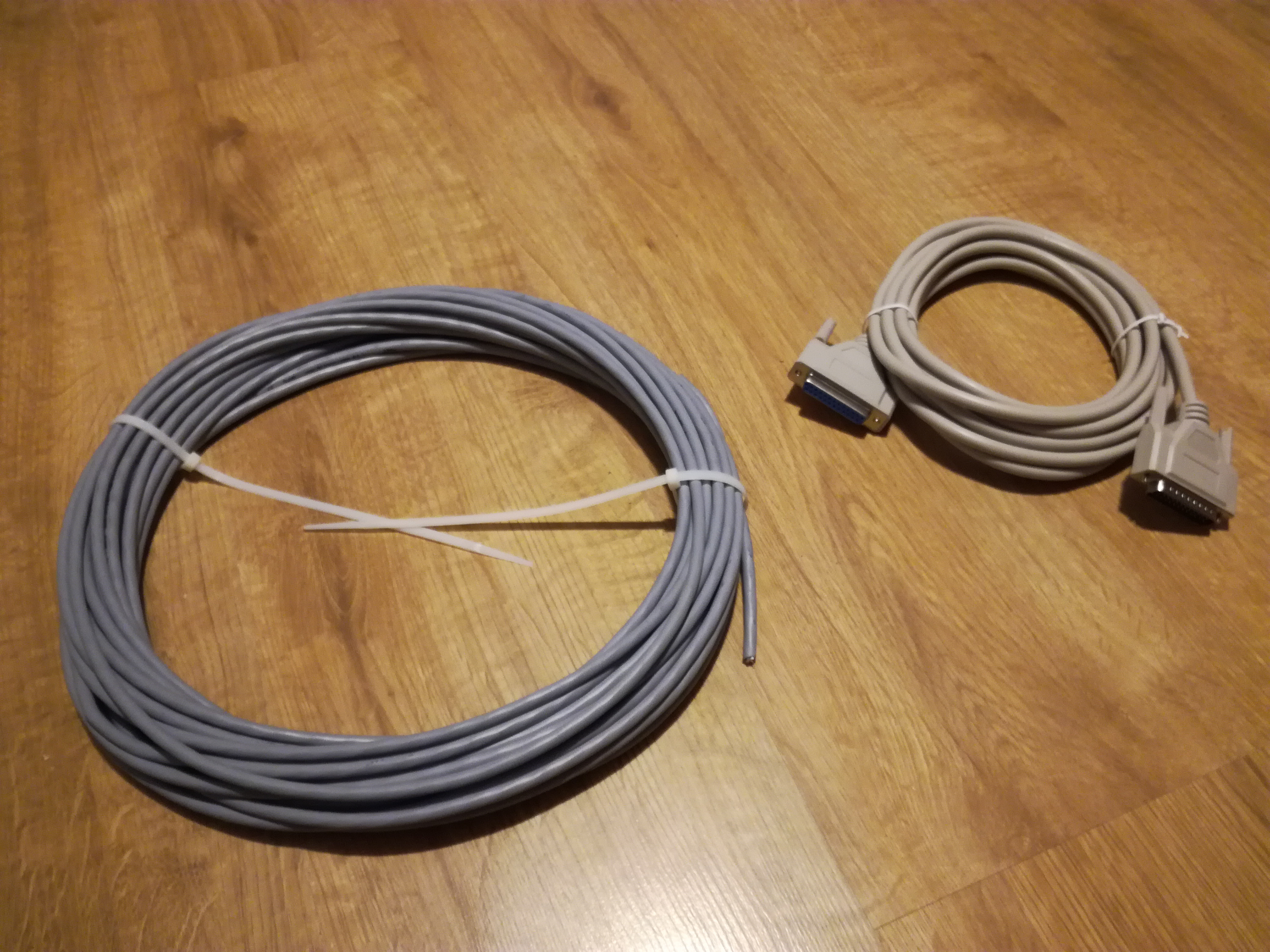

Edycja 24.10.2016 19:00
Kabelki.
Przewód 4x0.5 LiYCY do połączenia silników ze sterownikiem.
Przewód LPT 5m.

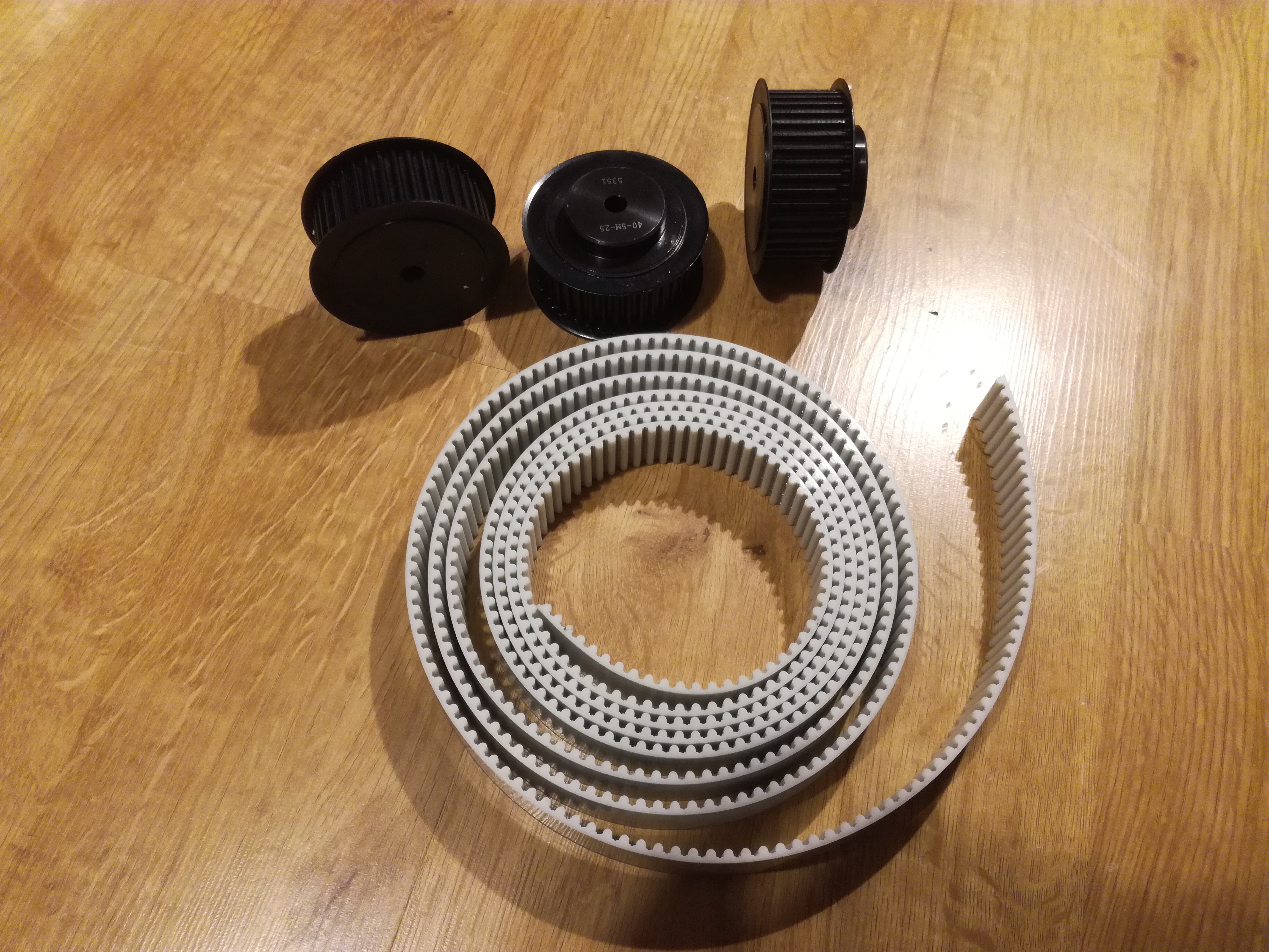

Edycja 25.10.2016 22:30

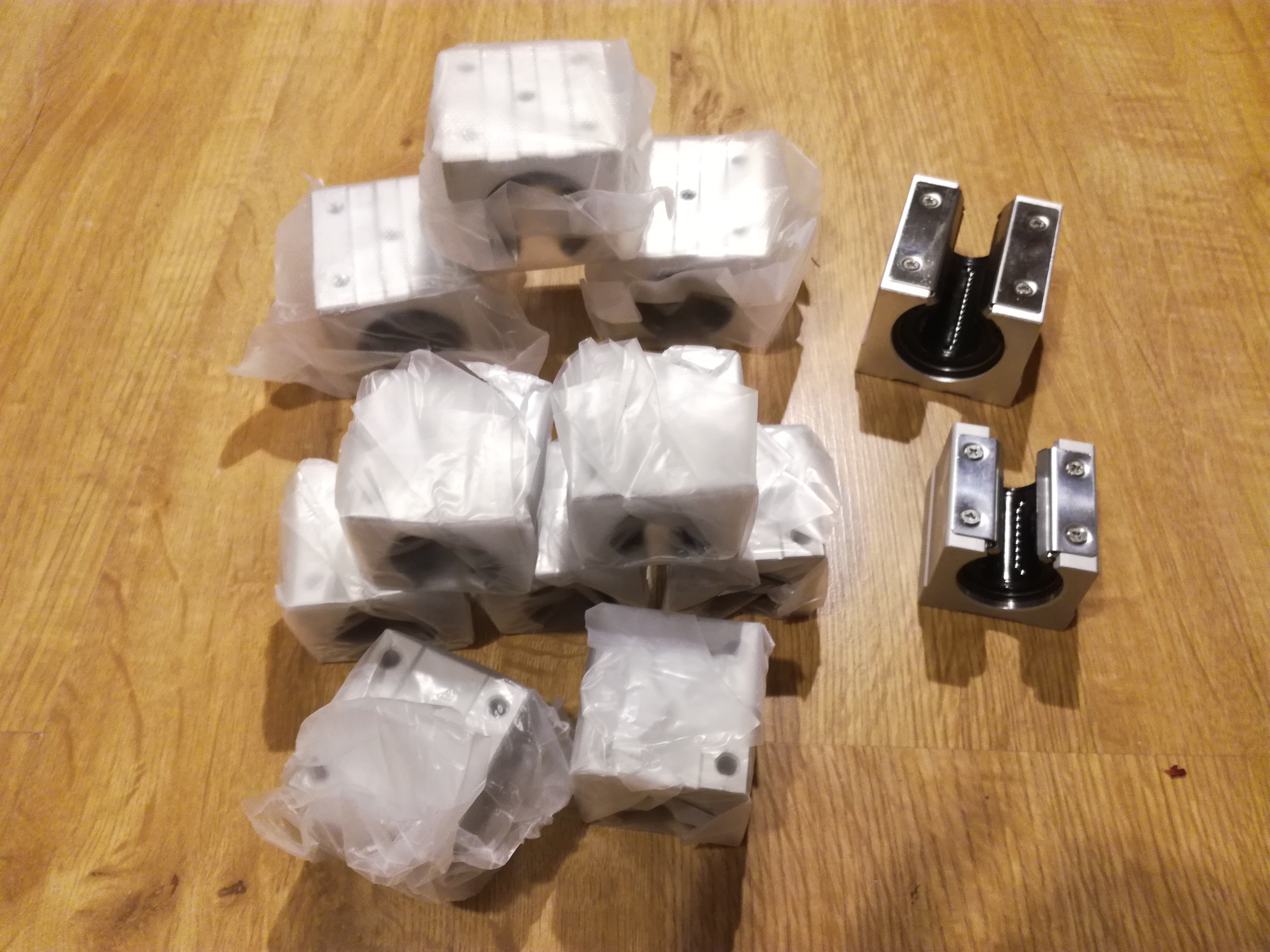

I oto dotarły kolejne puzzle do tej wspaniałej układanki:
- łożyska liniowe fi25mm i 20mm w obudowach,
- pasek zębaty HTD 5m, 25mm,
- koła zębate HTD 5m, 40z,

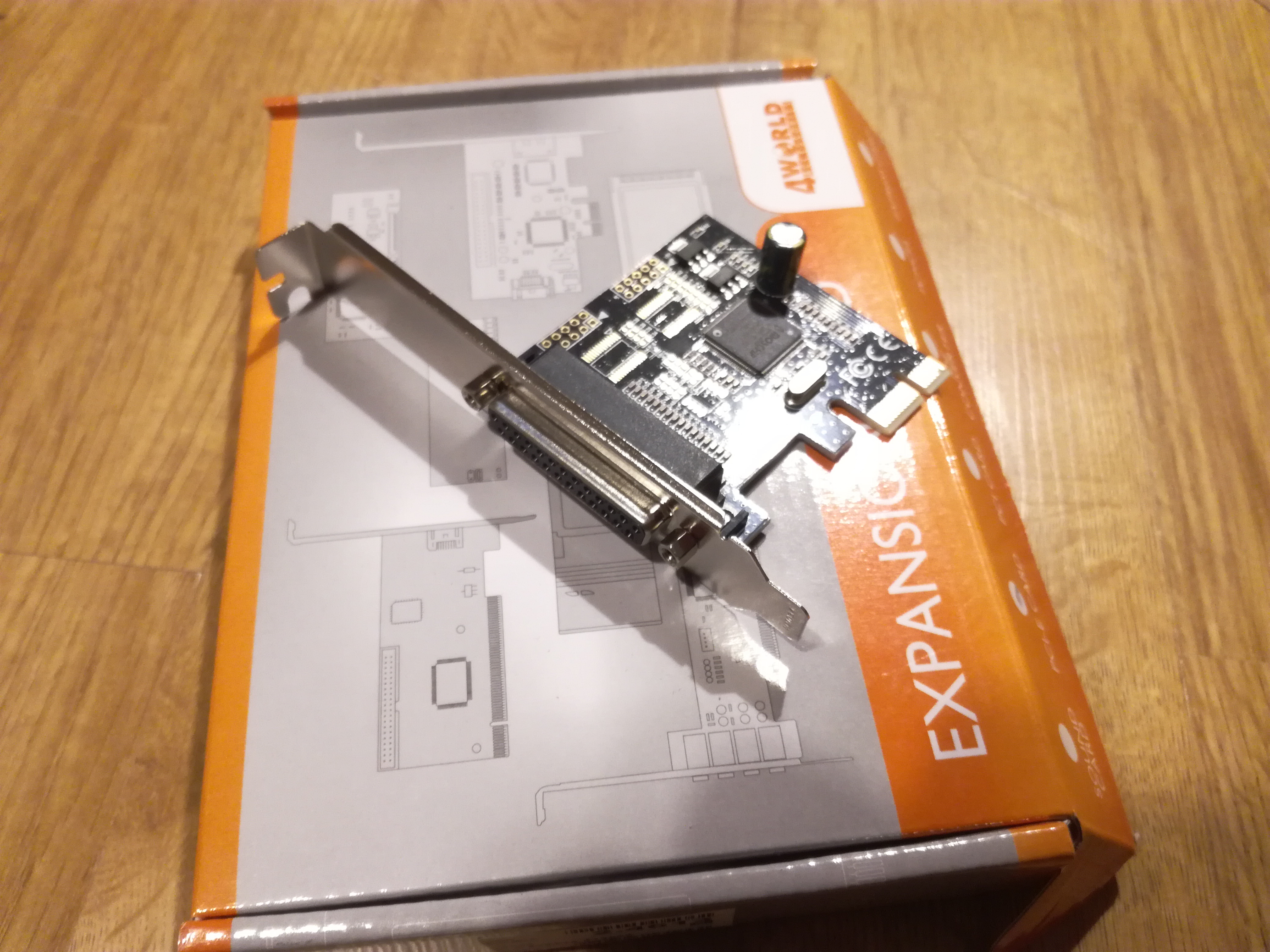

- kontroler LTP na PCI-E dzięki któremu, mam nadzieję, będę mógł sterować maszyną z obecnego komputera,
- transformator toroidalny 32V 400VA wraz z soft startem.
Przyszły też wałki liniowe z podporami oraz śruby trapezowe, ale jeszcze ich nie rozpakowałem.

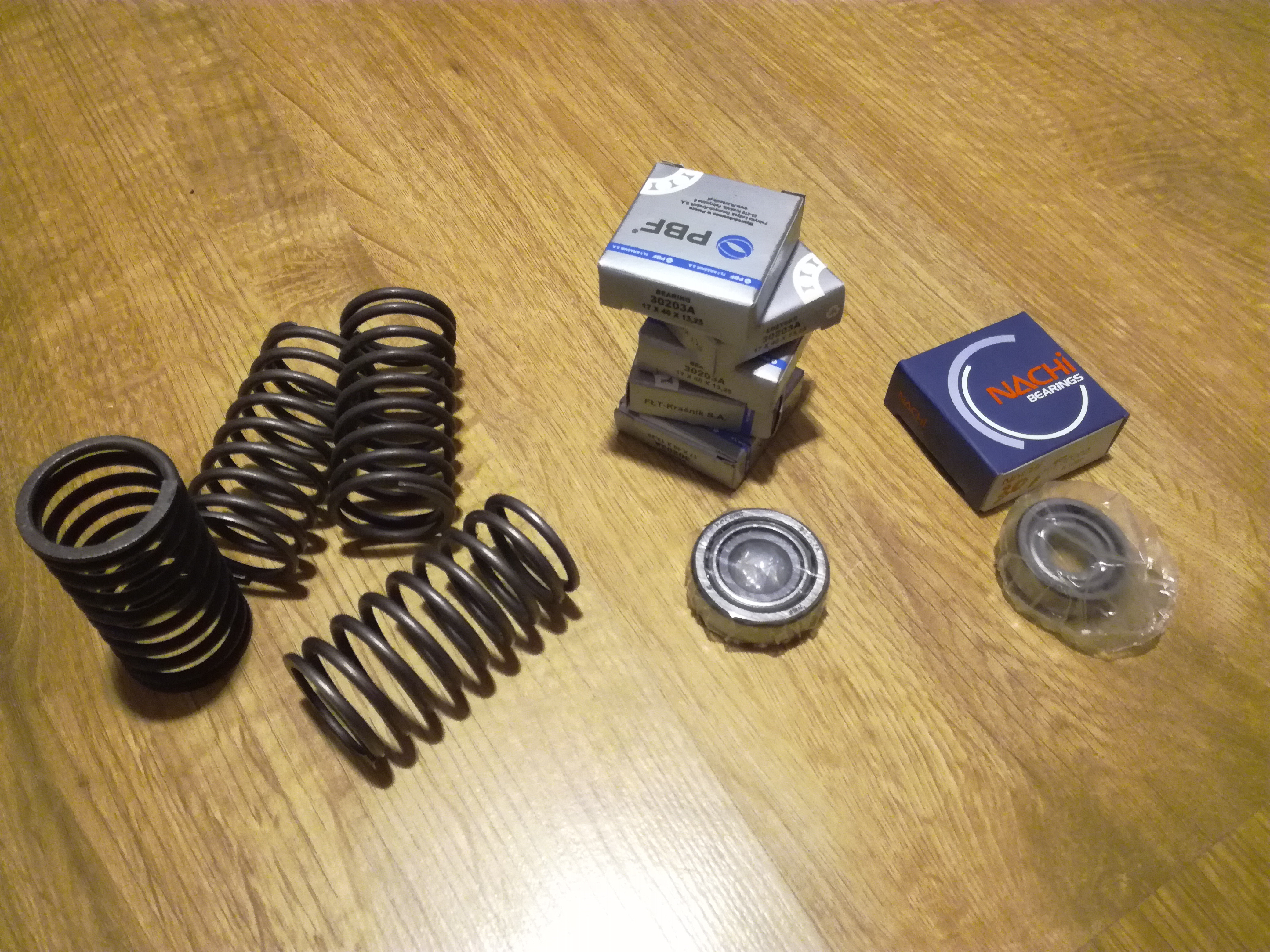

Łożyska stożkowe. 6 x 30203 oraz 2 x 30202. Obok sprężyny do kasowania luzu między nakrętkami; kupione w sklepie rolniczym; 3 zł za sztukę.

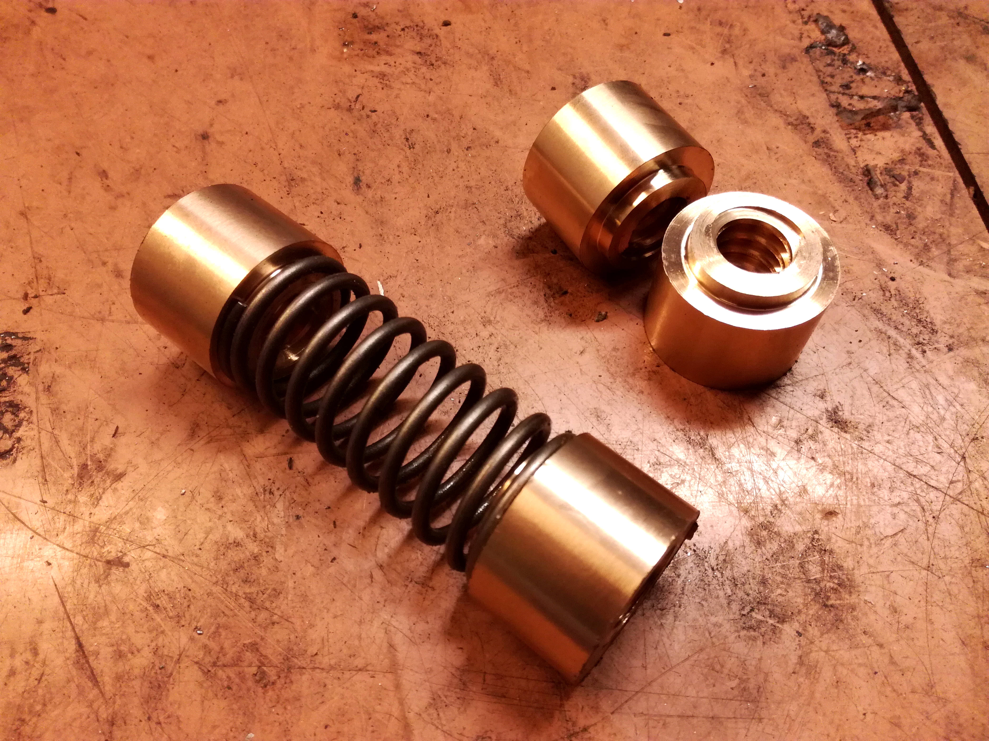

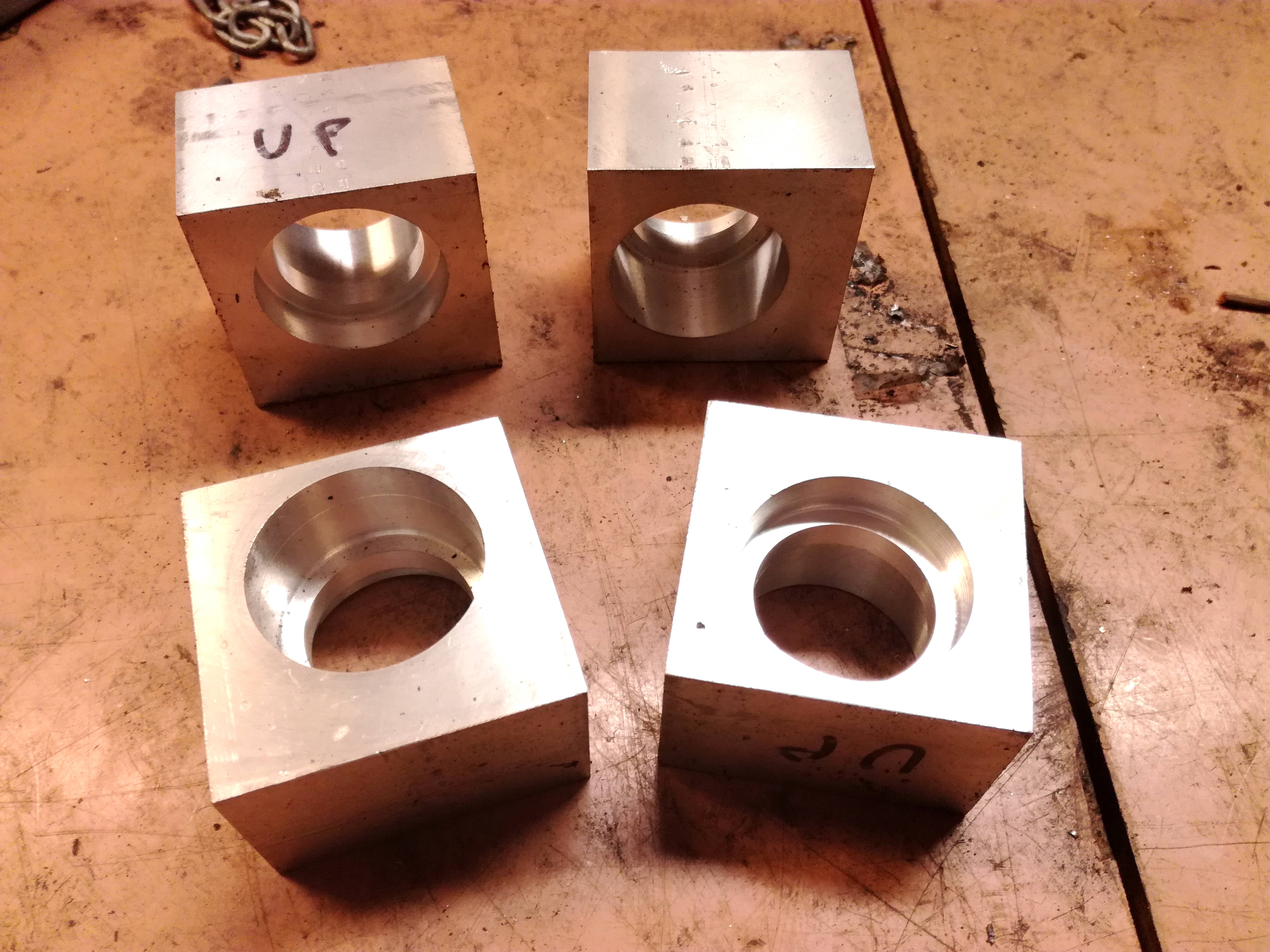

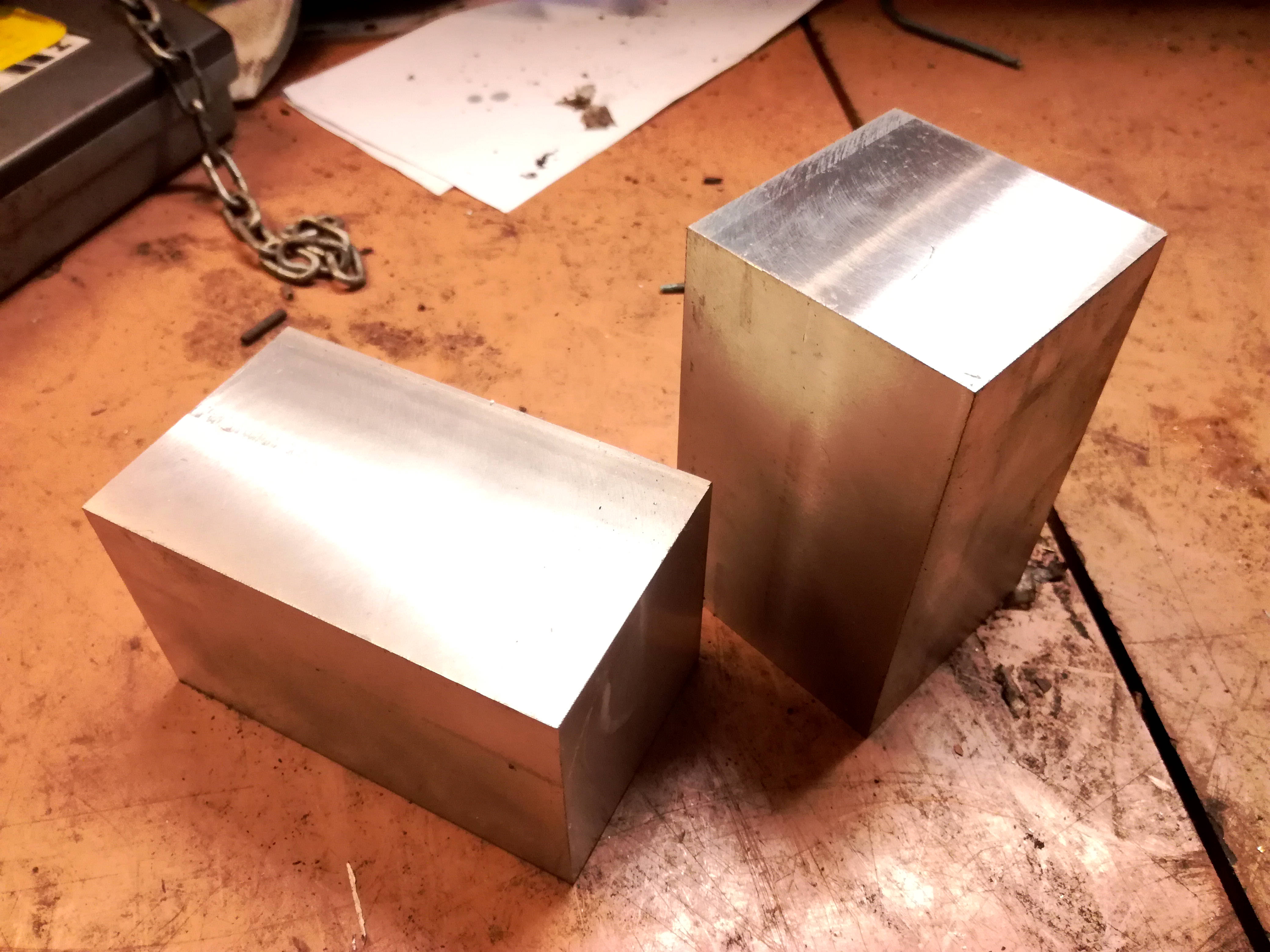

Przepraszam, że długo nic nie wrzucałem, ale i nie było za bardzo co, bo postępy z powodu ciemna i chłodu oraz braku czasu idą bardzo powoli. Jednak praca nie stoi w miejscu ;)
W tym momencie wykonane mam następujące rzeczy:

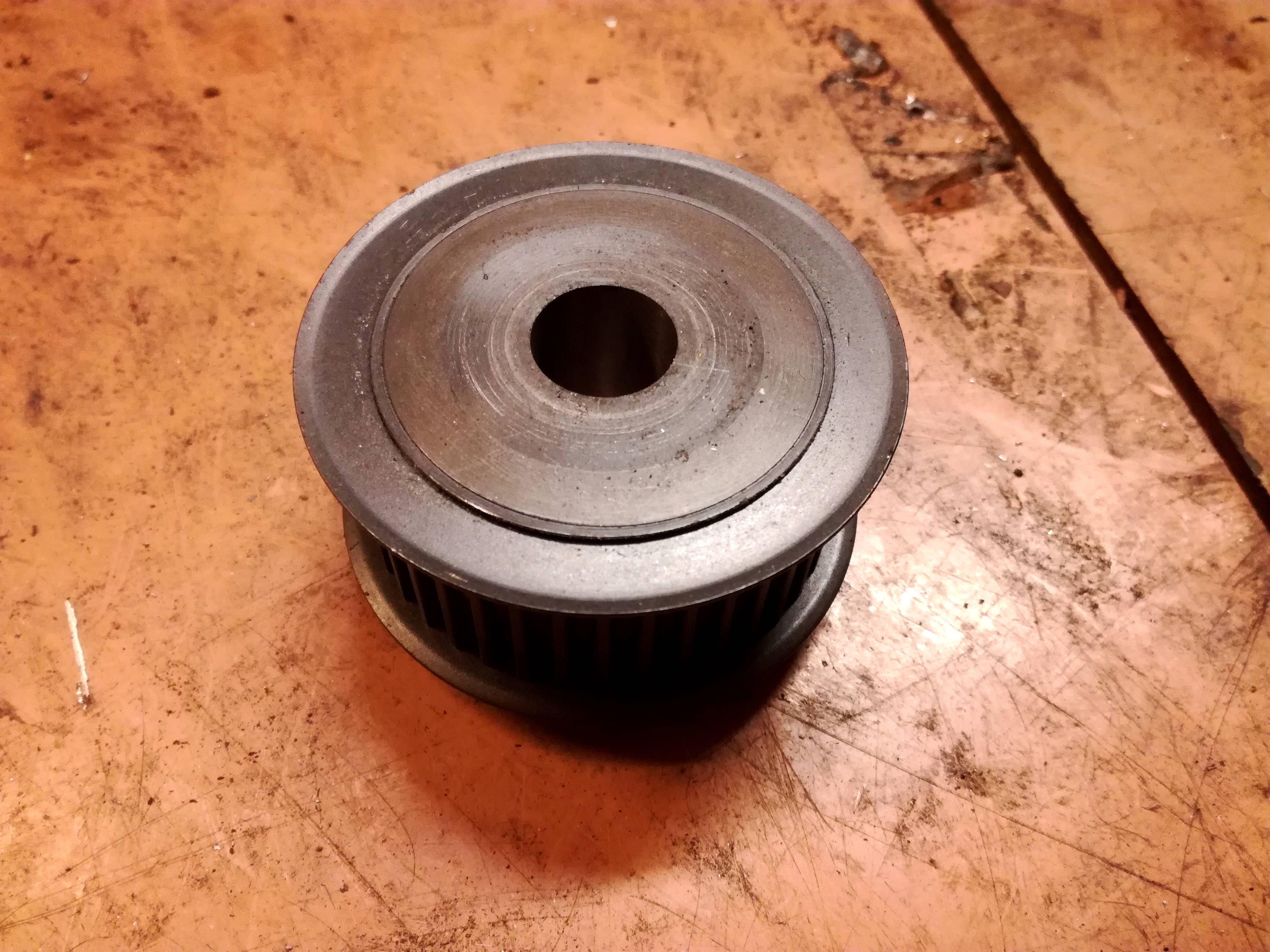

- 8 nakrętek z brązu (TR22 i TR20) z podtoczeniem pod sprężynę,
- roztoczone otwory w kołach pasowych na 17,10mm,
- obudowy łożysk stożkowych (wytoczone pod łożyska i uszczelniacze z dwóch stron),

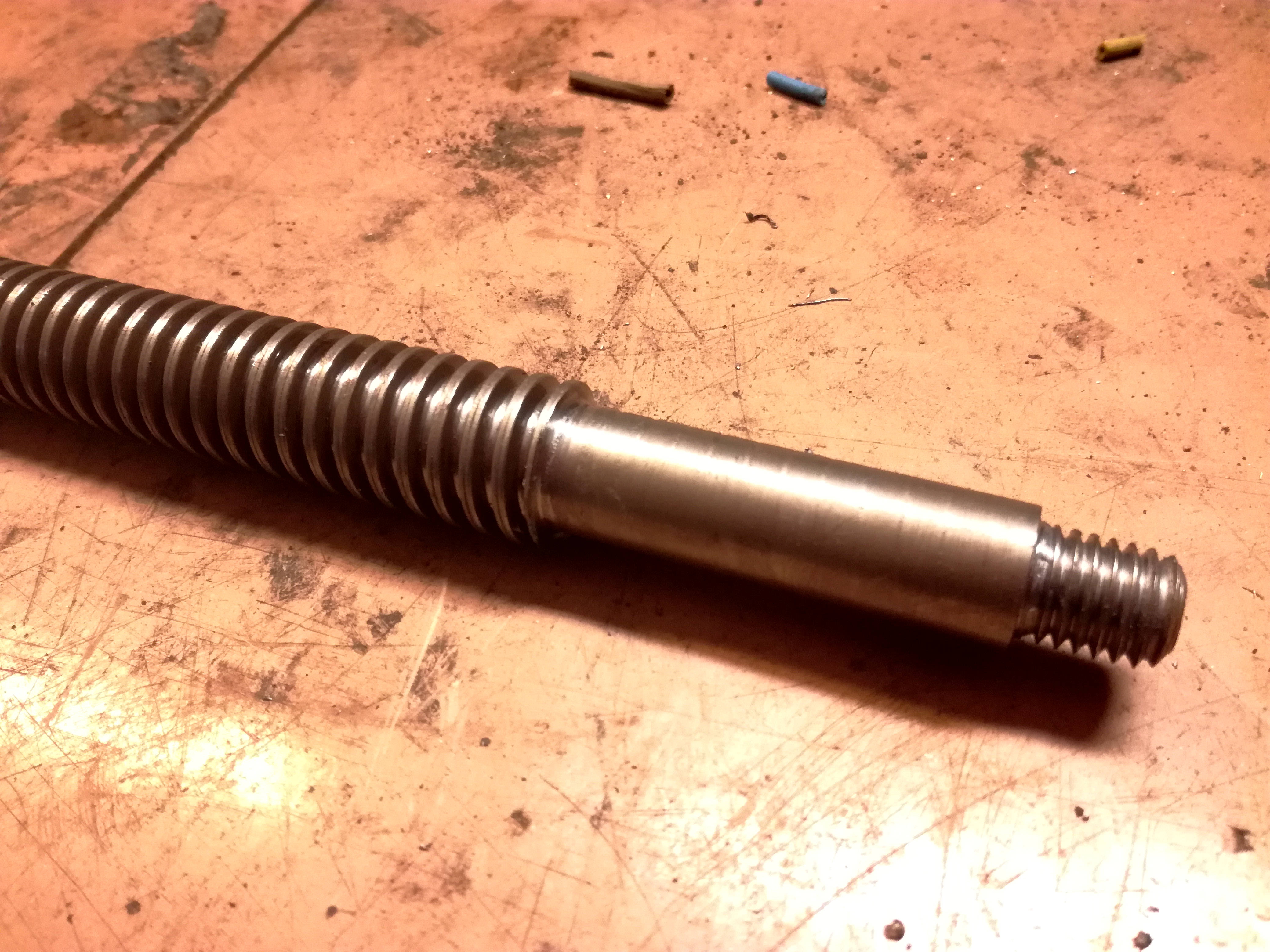

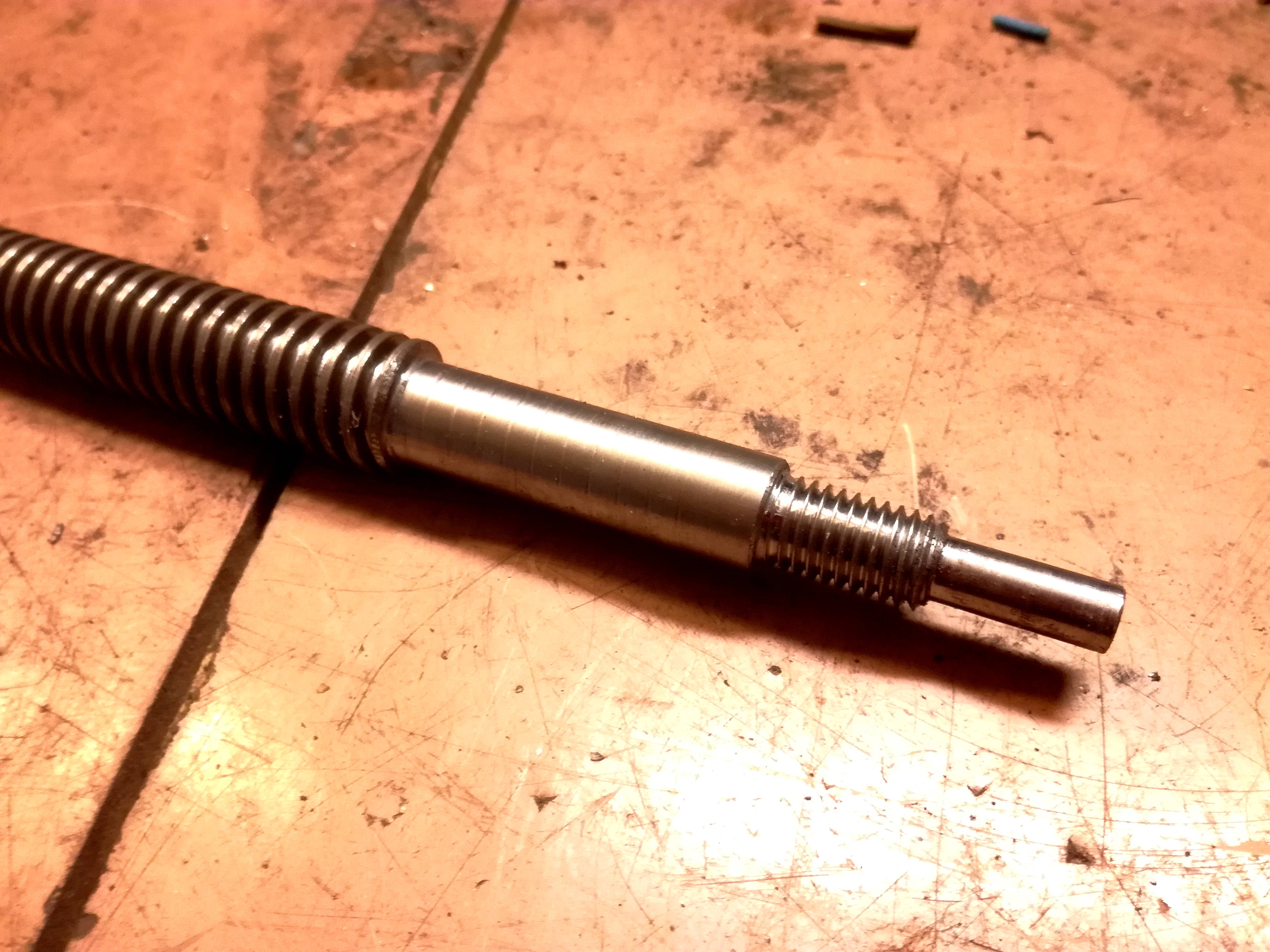

- zatoczona na gotowo śruba TR20.
Niestety nie uniknąłem błędu i okazało się, iż źle obliczyłem rozmiar łożysk dla śrub TR22 i muszę wszystkie końce napawać i dopiero toczyć. Rdzeń śruby przyjąłem na 17,10mm, a w rzeczywistości ma 16,10mm... No nic, się zrobi ;) Zakup nowych łożysk nie wchodzi w grę, ponieważ musiałbym dorabiać nowe obudowy.

- napawanie i zatoczenie śrub TR22,
