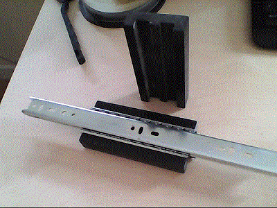

a co do prowadnika to zrobiłem i działa ale nie mogę zdjęcia wkleić

Chyba się udało
