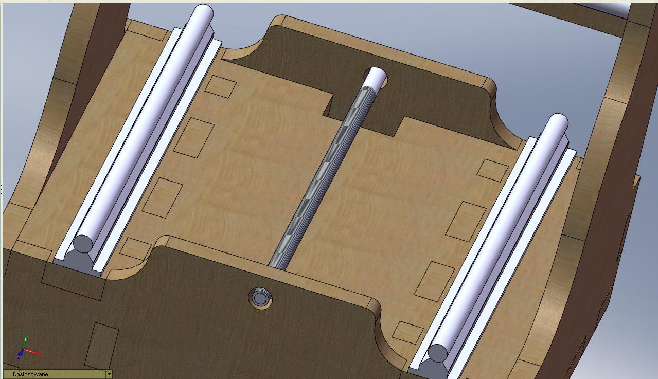

Fajne rozwiązanie tylko za bardzo nie mam skąd wziąć żadnej formatki z aluminium i tu już wchodzi prawdopodobnie rękodzieło u tokarza aby to wszystko spasować.

Ja ciąłem moją konstrukcję z blach(z wpustami) wodą i tam jest taki efekt stożka czy jakoś tak to się nazywa, i wpusty nie do końca były dobrze wycięte, więc musiałem pilnikiem popracować nad krawędziami itp. Ja bym sprawdził jak to się ma z laserem..I pamiętaj o pasowaniu, abyś aby nie miał wszystkiego na styk zrobione.

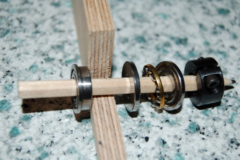

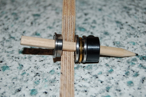

Jak sie zdecydowales na kola zebate i pasek, to nie wiem po co wycinales ten otwór w tej górnej desce. Silnik mozesz zamontowac pod nia. Tzn, przykrecic silnik do jakiejs blachym wlozyc go w otwór w tylniej sciance i blache z silnikiem przykrecic. Dlugosc paska zawsze mozna dopasowac.
Aha - juz wiem jak chcesz zrobic.
Co do lozyskowania, to sruba mojej starej zetki byla skrecona jak na zdjeciach.
Lozysko z kolnierzem zanurzone w desce po kolnierz, wzdluzne lozysko i na koniec tym czarnym byla zacisnieta.

kak pisze:Jak sie zdecydowales na kola zebate i pasek, to nie wiem po co wycinales ten otwór w tej górnej desce. Silnik mozesz zamontowac pod nia. Tzn, przykrecic silnik do jakiejs blachym wlozyc go w otwór w tylniej sciance i blache z silnikiem przykrecic. Dlugosc paska zawsze mozna dopasowac.
Co do mocowania śruby to może rozważę coś ułożyskowanego w metalu
Silnik chcę umieścić wewnątrz maszynki na blasze w kształcie "U" i otworem u góry wyprowadzić pasek na koło zębate umieszczone na śrubie trapezowej :)
Taką mam koncepcję
syntetyczny pisze:Ja ciąłem moją konstrukcję z blach(z wpustami) wodą i tam jest taki efekt stożka czy jakoś tak to się nazywa, i wpusty nie do końca były dobrze wycięte, więc musiałem pilnikiem popracować nad krawędziami itp. Ja bym sprawdził jak to się ma z laserem..I pamiętaj o pasowaniu, abyś aby nie miał wszystkiego na styk zrobione.
Dziękuję za praktyczną uwagę bo nie pomyślałem o tym w taki sposób
Faktycznie później jak rozłożę maszynkę i poszczególne party rozłożę na arkuszu to będzie idealnie pasowo, czyli nie dam rady tego złożyć :D
Coś kiedyś słyszałem o tolerancjach i o tabelach tolerancji :)
Jaką koledzy proponują dokładność lub w prost pytając ile zostawić luzu w łączeniach :?:

Post napisał: syntetyczny » 04 gru 2010, 12:16
Ja bym zostawił +-0.1mm. -0.1mm dla otworu i +0.1mm dla bolca. To takie rozsądne rozwiązanie, wg mnie.
Wracając do stożków. Ja bym się upewnił jak to z laserem. Jeżeli on nie daje płaskiej powierzchni cięcia (w przypadku lignofolu) , to nie będą kąty zachowane. Wiesz o co chodzi?

Post napisał: kak » 04 gru 2010, 13:02
Taka jest natura laseru. Wymiar trzyma tylko w jednym punkcie.
Ja kiedys mialem balse 8mm wycinana laserem i juz przy takiej grubosci bylo lekko pod skosem.
Jakby co mozna to skleic zywica, to wypelni wszystkie luki.

Mam pytanie a właściwie dwa (kolejne :D )
Czy śruby trapezowe można stosować w obudowach łożysk liniowych :?:
I na jaką maksymalnie odległość można wysunąć stół poza frezarkę bo chciałbym zdefiniować obszar roboczy

Post napisał: syntetyczny » 07 gru 2010, 22:13
Widziałem takie rozwiązania u zachariusa i generalnie, ludzie z tego korzystają, tylko Ja nie wiem, tak taką obudowę dobrać...
Z tym stołem, to musisz się zastanowić, jak bardzo może się ten stół ugiąć. Na pewno mniej niż połowa odległości pomiędzy wózkami liniowymi. Im mniej tym lepiej...

Post napisał: blue_17 » 07 gru 2010, 22:17
Odległość pomiędzy prowadnicami mam 300 mm i na środku śruba trapezowa
