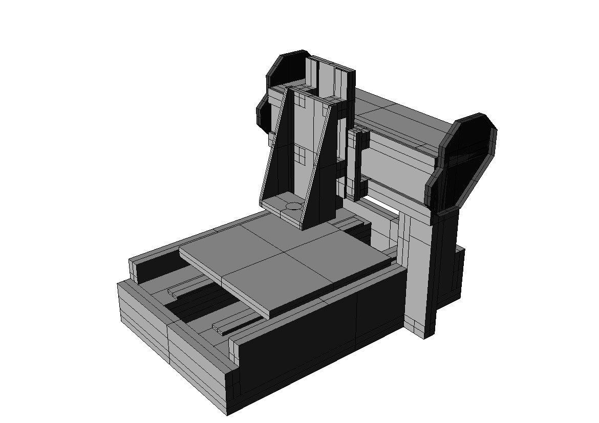

tymczasem okazało się ze cały czas miałem to na kompie tylko zagineło w akcji.
Konstrukcja po trosze typowa i po trosze nie typowa.

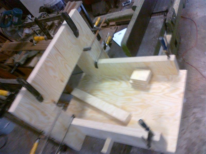

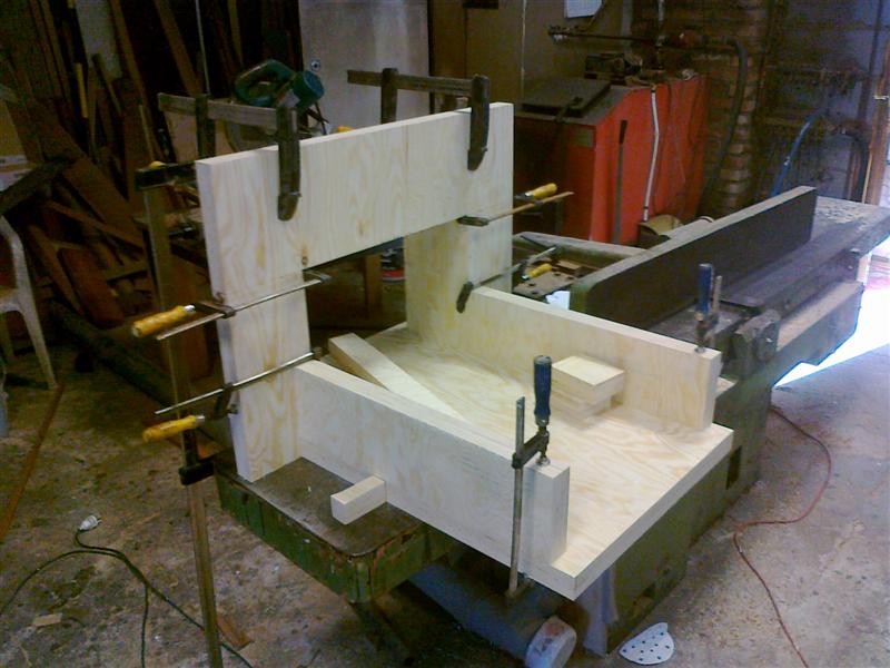

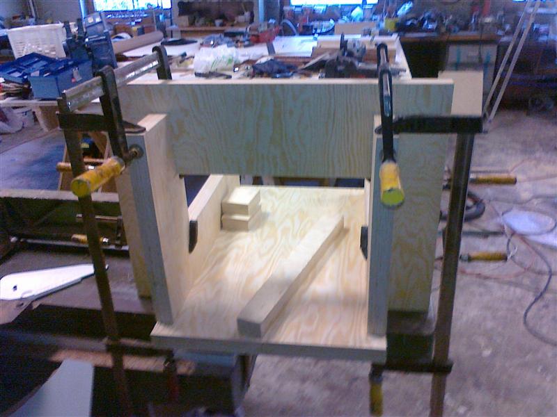

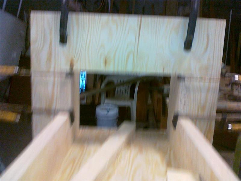

Dzisiaj z okazji niedzieli poświeciłem przedpołudnie na frezareczkę. Pojechałem do warsztatu i dłubałem. Wykonałem najbardziej skomplikowane elementy (jeśli w takiej konstrukcji są w ogóle skomplikowane elementy :P)
Zdjęcia robiłem już jak wychodziłem przy słabym świetle (część lamp pogaszona). A śpieszyłem się bo żona czycha! :D
Tak to wygląda teraz. Klejenie odbędzie się jak już troszkę w warsztacie ociepli bo żywica epoksydowa wymaga ok 20 stopni do utwardzenia więc na razie przygotowuje wszystko. Może uda się obudowy łożysk przymierzyć niedługo to od razu niezbędne otwory wykonam bo teraz łatwiej !
Oceniajta! :P

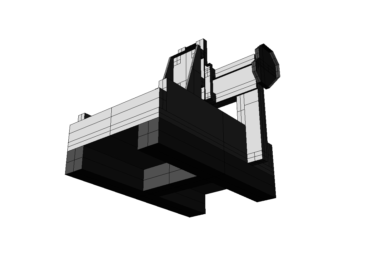

Szczerze mówiąc dałem tyłka.... Chcac zamontować silnik tak jak chciałem pierwotnie musiał bym naruszyć dość poważnie tylną ściankę. Sklejka ma 40mm a ośka silnika tylko 20 pare. Co za tym idzie dodam takie H pod spodem. Usztywni dodatkowo a ja zyskam miejsce na silnik pod spodem maszyny.
Tym sposobem rozwiązałem trapiący mnie od jakiegoś czasu problem.
