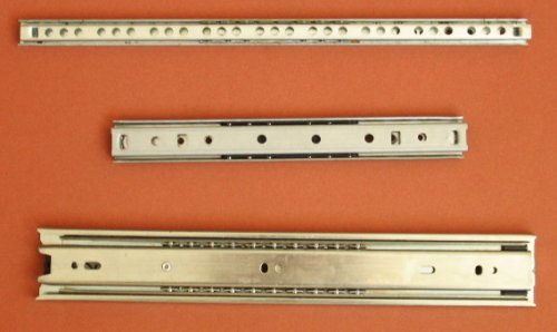

Uff... Właśnie skończyłem pracę na dzisiaj. Dlatego Proteza powstaje w takich bólach. Ale od środy będzie chyba szansa trochę podciągnąć prace.
Co do prowadnic - dobrze wiedziałem, że są elastyczne. Miałem nadzieję, że przykręcone parami do płyt trochę się usztywnią, ale niespecjalnie to się da zauważyć. Przede wszystkim paskudna jest praca nad zamocowaniem ich w maszynie. Zrobiłem własne otwory, bo te fabryczne są koślawe. Trzeba przy tym uważać (mocowanie w imadle), żeby kulki nie odcisnęły się w swoich żłobkach - potem czuć przeskok w tym miejscu.
Na razie robię dalej tak jak było pomyślane. Ale później pewnie pomyślę o jakichś prowadnicach na bazie wałków szlifowanych.
Myślałem też o konstrukcji z kształtowników stalowych, bo mam spawarkę (chociaż słabiutką), ale obróbka drewna jest jednak znacznie łatwiejsza. A taka konstrukcja szafkowa jest dosyć sztywna. Nawet niepotrzebnie tak solidna - patrz prowadnice.
Tak, będę się wysilał żeby to dzałało pod EMC2. Ewentualnie w razie problemów na początek pod tym dosowym softem, jak mu tam (o ile zadziała pod FreeDOS-em). Staram się trzymać z dala od Windowsów.

Rok temu, tuż przed znalezieniem tego forum szukałem jakichś tanich rozwiązań i w hipermarkecie znalazłem prowadnice. Później zobaczyłem, że ludzie rzeczywiście tego używają, i dlatego się zdecydowałem.
Znalazłem trzy typy: (patrz zdjęcie)
- Górne. Te najcieńsze i najbardziej tandetne. Bardzo wiotkie. Dałem tylko w osi Z, po skróceniu. I tylko dlatego, że nie mogłem dostać trzeciej pary takiej jak chciałem.
- Środkowe. Najbardziej mi się podobają. Z plastikowymi koszykami, ale dobrze spasowane i sztywne. Będą w X i Y.
- Dolne. Najmasywniejsze, ale jest wyczuwalny luz, i brak sztywności - za dużo elementów (trzy segmenty). Użyję je na półkę do skanera płaskiego.
Tych "Precyzyjnych prowadnic szufladowych CNC" z Allegro nie miałem w ręku.
Moim zdaniem mniejsza czy większa elastyczność kształtowników z blachy to jest najmniejszy problem. Przykręcam na trzy śruby do płyty, i jest sztywno. Ale przy tej budowie prowadnicy wózek musi być jeden, i dosyć wąski. Przy większym wychyle robi się dźwignia.
Teraz wymysliłem, że można spróbować kupić najdłuższe dostępne prowadnice w ilości * 2, rozebrać, i wsunąć dwa koszyki do jednej. A może rozciąć koszyki, rozsunąć, i połączyć dystansem. Ale wysuw znacznie się zmniejszy. Żeby uzyskać 200mm trzeba by mieć prowadnicę 350 - 400 mm. Są wogóle takie? I jak to będzie wyglądać przy pracy, z tymi masztami.
