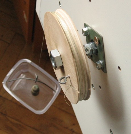

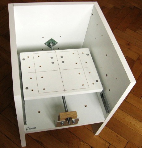

Ciągle mam kilkutygodniowe przerwy, dlatego ta budowa się ciągnie od września. Ale ostatnio mam mniej pracy, więc dłubię powoli przy Protezie. Dorobiłem stolik, sprzęgła, dzisiaj akurat przygotowałem brakujące elementy do zamocowania silników.
Pozostało "nastroić" równoległości i prostopadłości, przerobić trochę oś Z, i przejść do elektroniki/elektryki/oprogramowania.

Prowadnice pokazane na zdjeciu na samym dole, to takie co maja pelny wysow, max dlugosc jaka znalazlem to 60cm, i kosztuje to to za komplet 2szt. jakies 30-50zl z tego co kojarze.
Zastanawialem sie nad wykorzystaniem czegos takiego w przyszlym projekcie (ktory bedzie pierwszy), z tym ze zeby to usztywnic jakos, bo o ile ta prowadnica w stanie zsunietym jako tako sie zachowuje, to przy wysowie ponad 50% to juz raczej nie ma nic wspolnego ze sztywnoscia, wiec zastanawialem sie nad takim czyms, zeby na strone zamontowac dwie takie, w opcji ze jak jedna jest w pozycji wysunietej, to zeby druga byla zsunieta.
Powinno to troszke poprawic chyba sztywnosc konstrukcji, z tym ze koszty wzrastaja troche bezsensownie ... ;/

Takiej kombinacji chyba jeszcze nie było, chociaż jak dobrze przejrzysz ten dział, to znajdziesz kilka "cudownych" pomysłów na prowadnice szufladowe.
Ja zastosowałem te prowadnice, bo w zbudowaniu Protezy chodziło mi właściwie o wszystko oprócz użycia jej do frezowania.
Do osiągnięcia takiej dokładności i sztywności żeby tę maszynę naprawdę wykorzystać w pracy, to musiał bym wydać kilka tysięcy na samą mechanikę. Więc nawet się nie starałem.

Od ostatniego postu dorobiłem sobie full professional przyrząd do mierzenia momentu obrotowego, i nawet coś tam zmierzyłem. Notatki gdzieś mi wcięło, ale wyszło na to, że z poruszaniem osi X i Y (nawet w tych "trudniejszych" miejscach) powinny sobie poradzić silniczki o momencie 0.2Nm.
