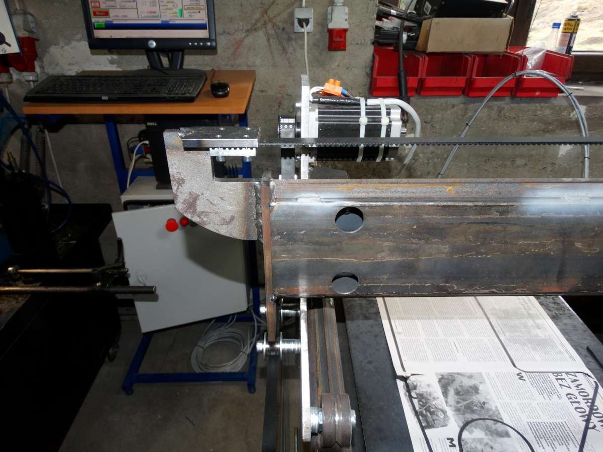

Po roku przymierzania się wkońcu zabrałem się za budowę plazmy CNC. Założenia do budowy są standardowe: pole robocze 1000x2000, konstrukcja solidna ze rusztem mokrym, napęd na paskach 15HTD5, brama na długim boku, napęd przekazywany wałkiem na drugą stronę. Plazma ma być jak najbardziej budżetowa a równocześnie maksymalnie solidna przy czym budżetowa tzn. że niema tu żadnego dostępnego w handlu systemu liniowego.
Postaram się na bierząco opisywać postępy prac. Więcej będzie jednak zdjęć niż opisów bo jednak więcej one tłumaczą. O projekt nie pytać - zarys całości jest w głowie conajwyżej rysunki blach są w dwg.
Sterowniki i silniki od Marka, płyta główna – padło na 5 osi z CNCprofi. Na napęd bramy (Y) 4,2 Nm z przekładnią 2:1, na karetkę (X) 3Nm z przekładnią 2:1, na Z-ce 1,9 Nm ze śrubą trapezową 12x3. W elektryce wykorzystałem maksymalnie zawartość własnych szafek żeby koszty obniżyć.

Rama nośna powstała z profili 80x80x4 i 120x40x5. Poziomowana jest na regulowanych stopach. Pod wannę powstała kratownica która jest odizolowana od reszty konstrukcji dystansami z poliamidu. Wanna dopiero w planie.
Obrazek Obrazek
Obrazek Obrazek

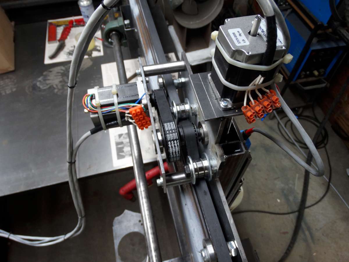

Prowadnice liniowe to postawiony w pryzmę kątownik 20x20. Brama i karetka będzie poruszać się na rolkach z V-rowkiem. Z-ta na prowadnicach szufladowych. Pływająca głowica.
Brama to profil 120x40x2 waga docelowa powinna się zamknąć w 45-50kg.

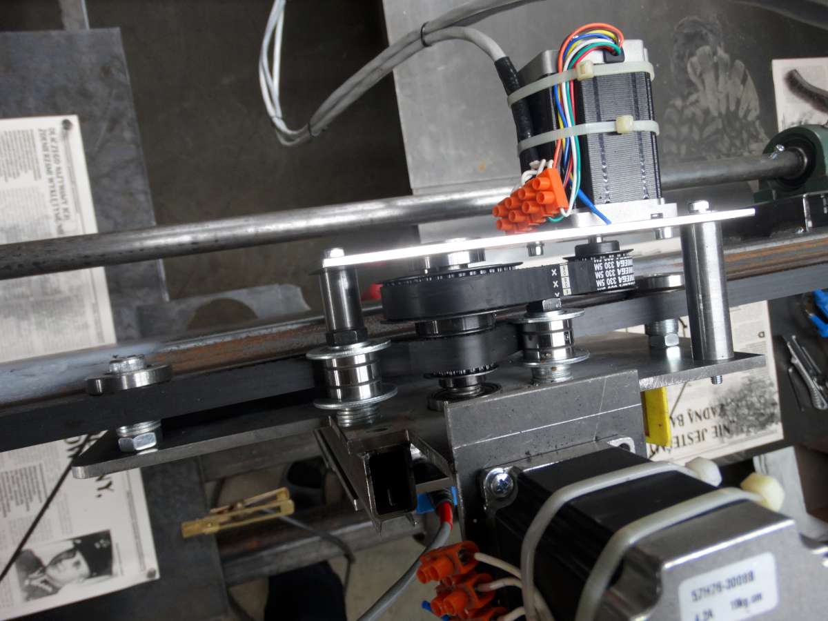

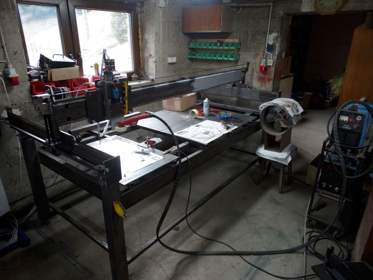

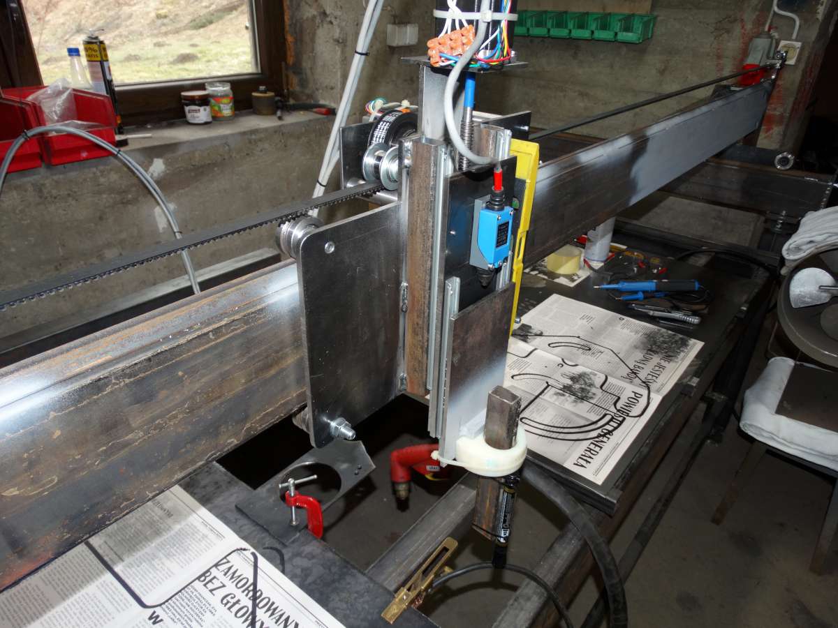

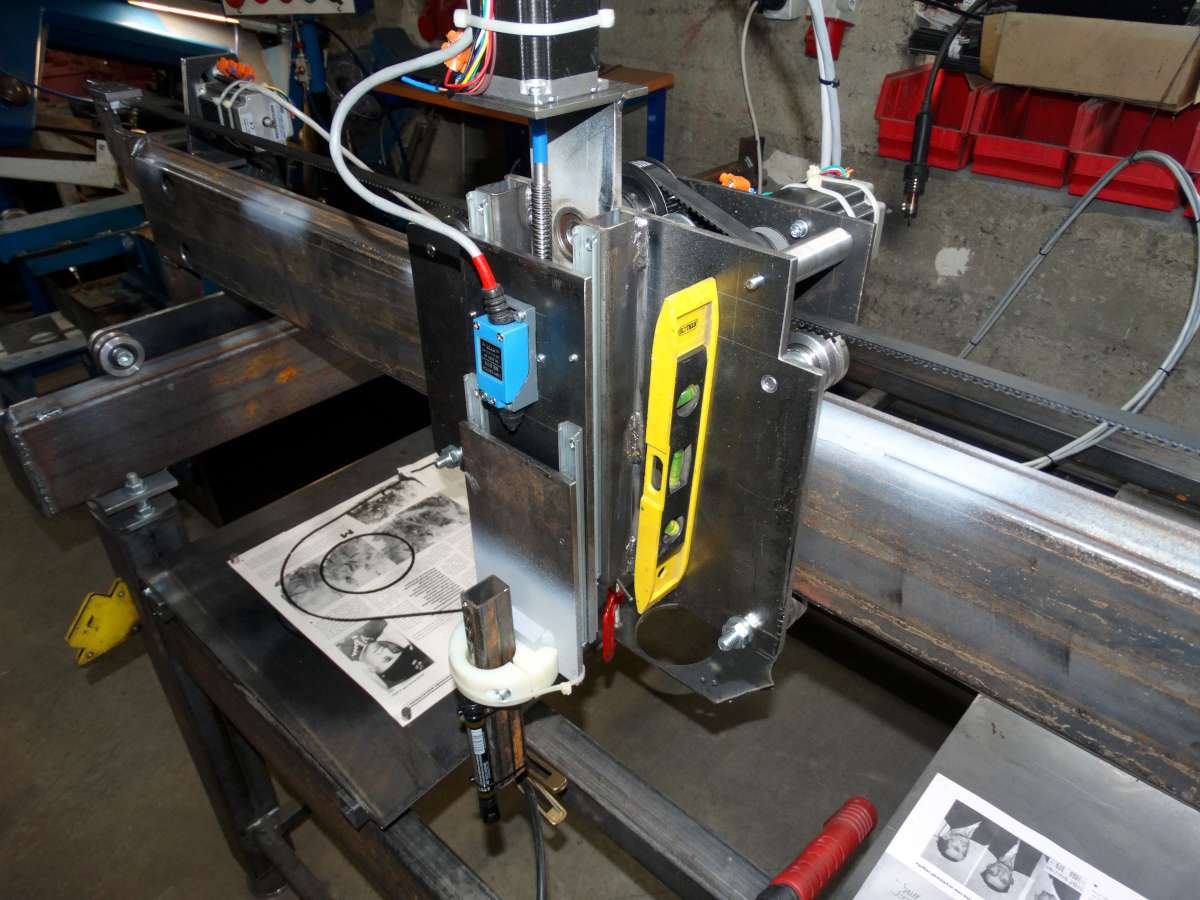

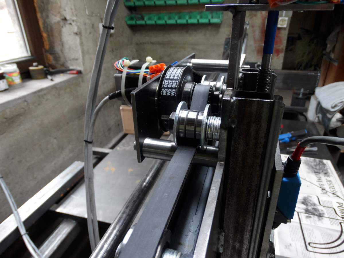

Zrobiona karetka i oś Z.
Na wszystkich osiach rolki ustalająco-napinające wymagały poprawy. Pasek poprostu latał jak chciał po łożyskach. 12 dostosowanych podkładek M22 wpasowanych na łożyska załatwiło sprawę.
Więcej wzasadzie niema co opisywać wszystko widać na zdjęciach.

Poprawy wymaga uchwyt palnika. 4 neodymy w rzędzie jednak nie zdają egzaminu. Uchyt mozna za łatwo wyłamać więc będzie zmieniowy.
A najważniejsze. Zrobiłem testy jak się będzie maszyna zachowywać przy odpalaniu łuku.
W tej chwili rama nie jest uziemiona, nawet do gniazda 3f. Uziemione są wszystkie ekrany na przewodach od strony szafy. niema połączenia galwanicznego pomiędzy ramą a szafą jak i również pomiędzy podstawą wanny i ramą. Masa plazmy będzie podłączona tylko pod wannę - powstanie odizolowany obwód plazmowy jak i obwód HV.
W takich warunkach odpalałem ręcznie palnik na maszynie. Nie zauważyłem żadnych niepokojących objawów reakcji maszyny na łuk HV niezależnie czy dochodzi do transferu czy nie.

Magnesy nie dawaj w rzędzie a w kwadrat + wystajace połowy srutów dla obciążeń pionowych i centrowania zapięcia palnika

snajperman-s1 pisze:Magnesy nie dawaj w rzędzie a w kwadrat + wystające połowy śrutów dla obciążeń pionowych i centrowania zapięcia palnika
Magnesy poszły w kwadrat a z tymi śrutami to pomysł luks. Zastanawiałem się jak wygodnie centrować palnik po wypięciu i to jest myśl.

Co do prędkości to puste przejazdy ustawione są na 16 m/min. powyżej 18 pasek na bramie wpada w drgania i silnik gubi kroki. Problem podejrzewam jest w tym że jadro macha działa z prędkością 25 kHz a silniki potrzebują 1600 imp/ obr.

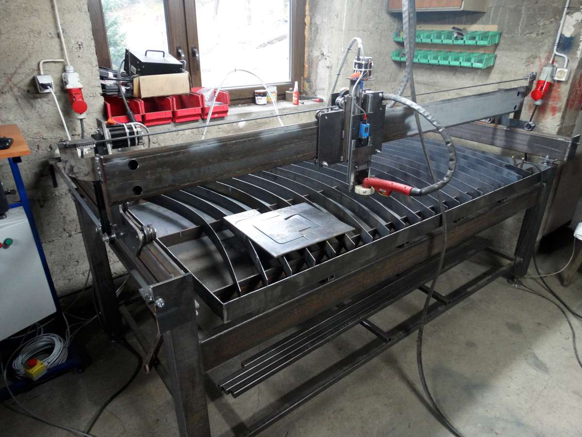

Post napisał: freerad » 18 mar 2017, 19:04
Narazie rezygnuję z wymiany palnika, zostaję przy ręcznym A81.
Się dziś udał poskładać ruszt i szybkie próby cięcia zrobić. Puki co w dymie bo woda w wannie będzie dopiero po pomalowaniu maszyny.
Zostało zrobić pierdoły: koryta na kable, polutować je z silnikami, awaryjny podłączyć.
Obrazek Obrazek

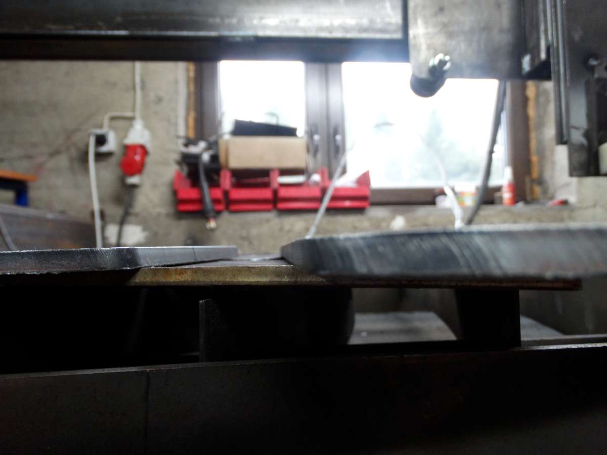

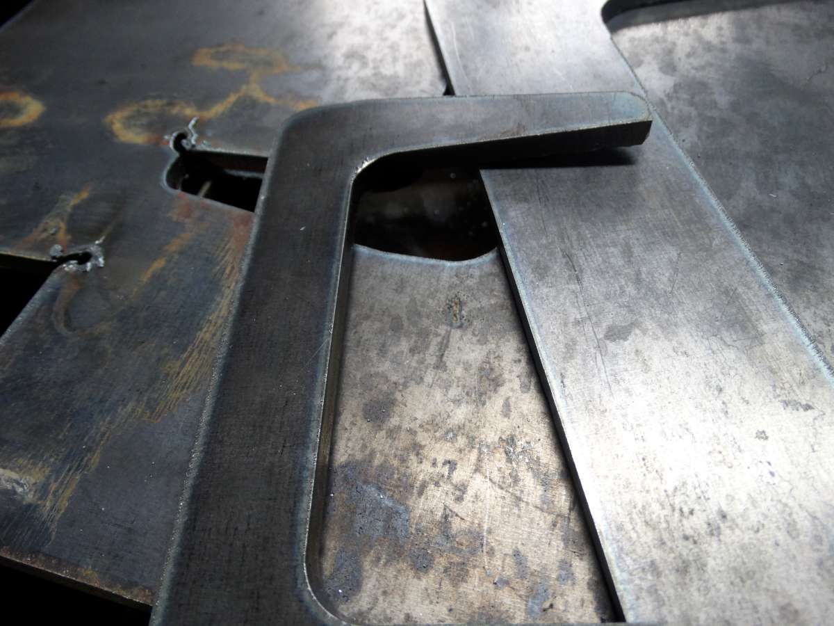

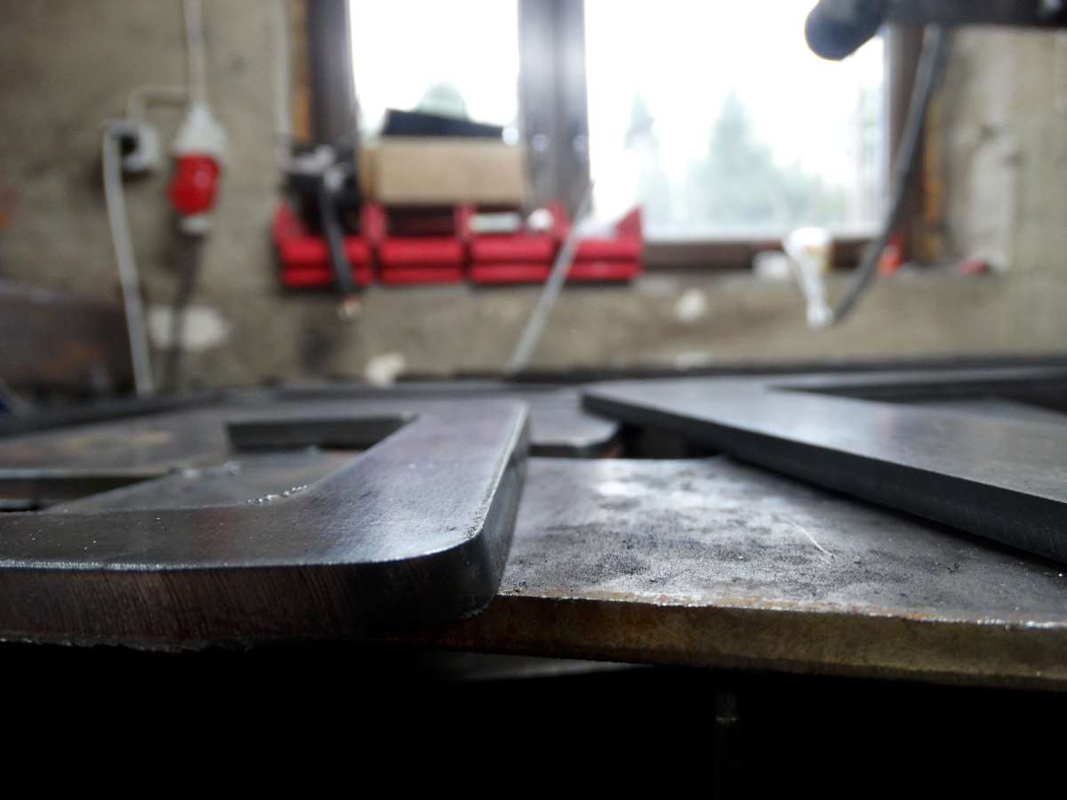

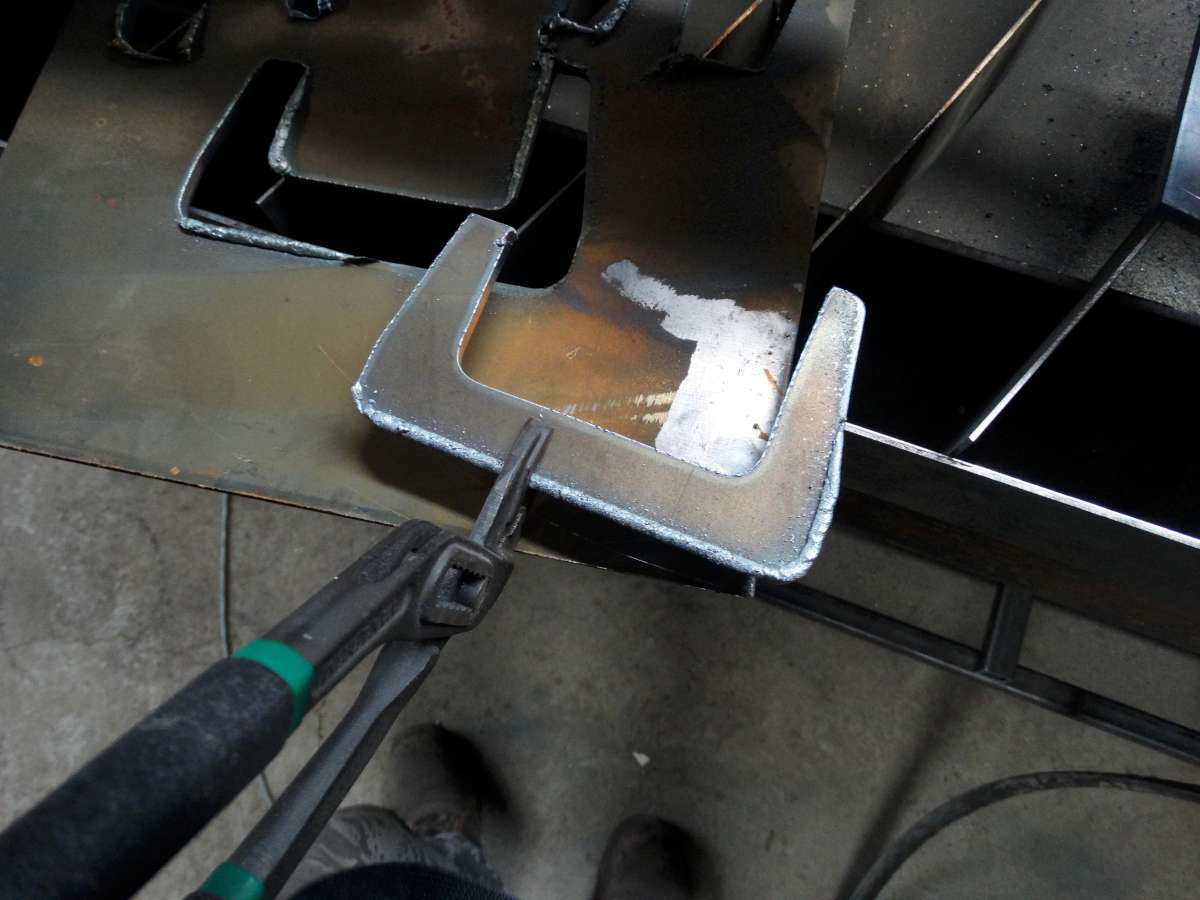

I tnie
[youtube][/youtube]
Próbne cięcie, blacha #6 prąd na 35A, prędkość 800mm/min, palnik na 3mm krawędź OK ale. Po wyjściu z zakrętu pojawia sie ukos tak gdzieć na 15 stopni.
Obrazek Obrazek
Próba druga, blacha #6 prąd na 45A, prędkość 800mm/min, palnik na 3mm jaest lepiej ukos się zmniejszył po wyjsciu z zakrętu.
Więc albo trzeba ciąć w zakrętach wolniej albo z prądem w górę iść.
Wiem że prędkości zawrotne nie są ale dla mnie to i tak przeskok niesamowity.

Fajna maszyna. Kolego freerad jak spisują się kątowniki jako prowadnice?? Wózki osi X mają tylko po dwie V rolki bez podparcia od dołu?? V rolki mają podwójne łożyska? Czy oś Y nie ma luzów (pewnie ciężko ustawić idealnie równoległość dwóch kątowników na profilu żeby wózek na całej długości pracy nie miał luzów)? Co do palnika to ja mam A101 i potwierdzam że przy cięciu grubszych blach wychodzi mniejszy ukos. Duże znaczenie ma także na jaką dyszę się trafi.
