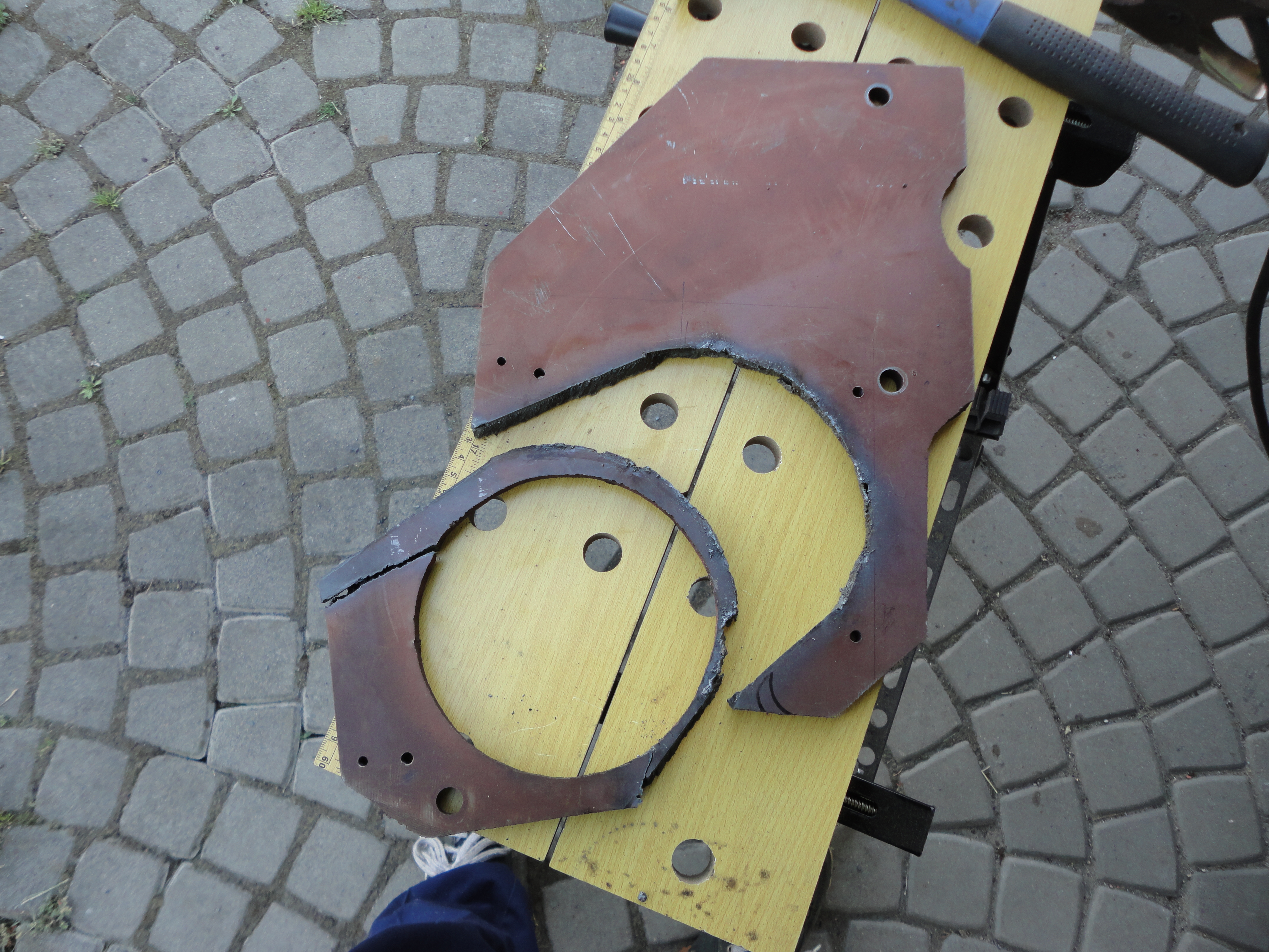

Odgrzeję temat dla szukających informacji - żeliwo da się ciąć.
Ciąłem plazmą płytę żeliwną od mocowania napędu (gatunek nieznany) o grubości 12mm (ta brązowa).
(więcej zdjęć wkleję po południu)
Przecinarka Welds Ct-520 (plazma 50 A max.)
- I~40-45A,
- gaz - powietrze, ok. 4-5 atm.
- palnik LG40
Szczelina lekko ukosowała, ale mnie to nie przeszkadzało.
Dwie uwagi;
- przecinarki zasilane jednofazowo z sieci 240V są bardzo czułe na spadki napięcia zasilającego (widać to dobitnie gdy np mamy na tej samej fazie włączającą się sprężarkę) co istotnie wpływa na jakość cięcia i gładkość krawędzi. Również zbyt cienkie przewody typowego przedłużacza od gniazdka do maszyny skutkują sporym spadkiem napięcia zasilajacego.

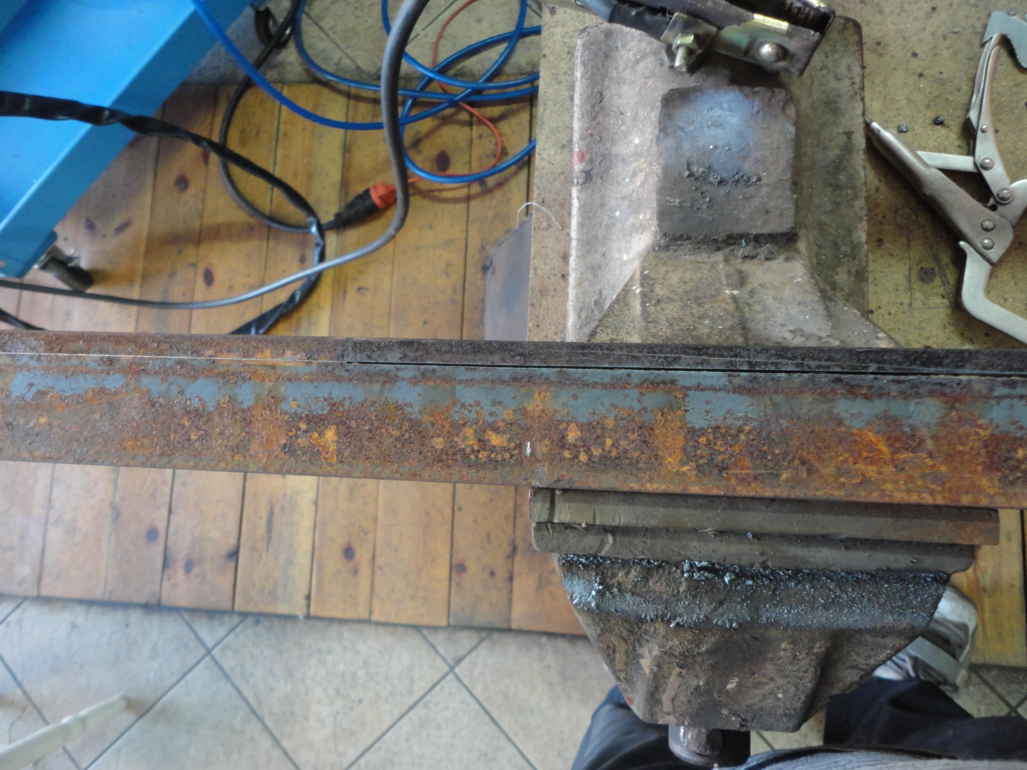

- przy cieciu materiałów o grubości powyżej 3-4mm zdecydowanie najlepszą jakość krawędzi uzyskamy prowadząc palnik przy linii lub wzorniku wycinanego kształtu, gdyż przy mniejszej prędkość cięcia wynikającej z grubości ciętego materiału ręka z palnikiem nie drży na boki.
Poniżej zdjęcia z cięcia stali gr. 5mm przy prowadzeniu palnika przy listwie
