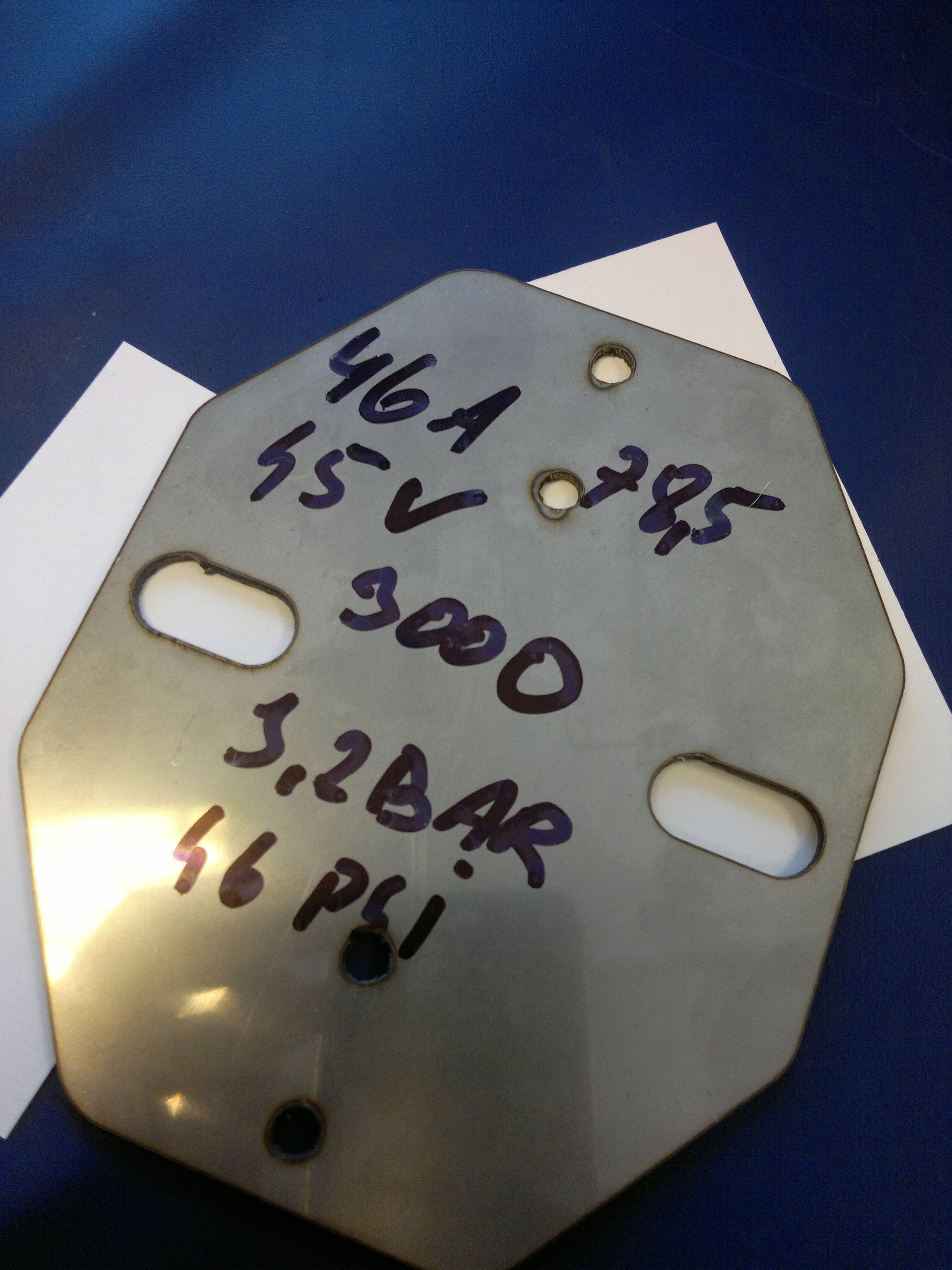

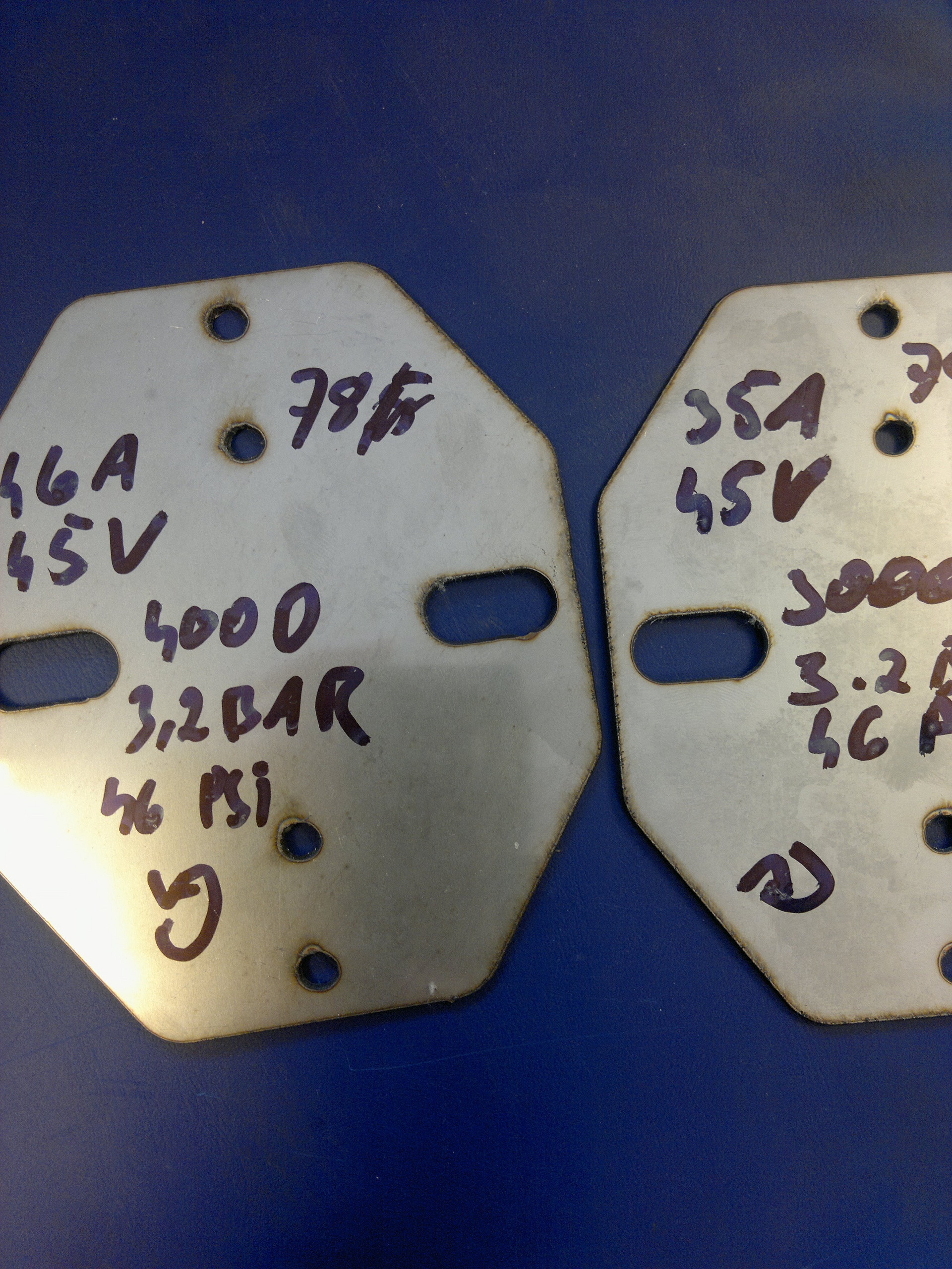

Post napisał: kolanoreki » 27 sty 2013, 15:38
Witam ponownie.
Na maszynce dokonaliśmy kilkudziesięciu prób wypalania kwasówki. Niestety przy różnych ustawieniach parametrów efekt jest niezmienny, a mianowicie przy mniejszych otworach znacznie widać spore ukosowanie :sad: (pochylenie jednostronne) i otwory wychodzą przez to owalne (mechanika sprawdzona i trajektorie ruchów są ok). Nie pomagają zmiany wartości prędkości, ciśnienia powietrza, czy wysokości palnika nad materiałem.????? W czym może tkwić przyczyna problemu :?: :?: :?: :?:

Post napisał: aspem » 27 sty 2013, 17:43
Kierunek cięcia otworów właściwy ?
Jak wygląda otwór w dyszy, przypadkiem nie jest wydmuchana ?
Z tego co widzę, to tniesz powietrzem, a takiego kwasiaka warto azotem z butli zrobić - wtedy krawędź będzie ładniejsza.
