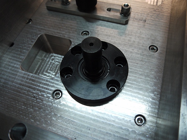

Takie pytanko, gdzie zakupiłeś ten blok łożyskujący:
pozdrawiam Łukasz
kolanoreki
Posty w temacie: 150
Posty: 464
Rejestracja: 21 gru 2004, 14:11
Lokalizacja: 05-505 PRAŻMÓW
#295
Post napisał: kolanoreki » 28 gru 2012, 17:25
zul pisze:Witam ;)
pozdrawiam Łukasz
To jest własny projekt bloku :mrgreen:

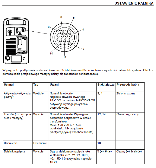

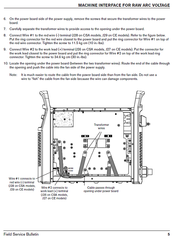

Mam pytanie do Kolegów. Czy ktoś wie z którego złącza agregatu POWERMAX65 można wyprowadzić napięcie łuku plazmy do THC omijając zainstalowany w agregacie fabryczny dzielnik? Znalazłem coś w biuletynie hypertherma, ale po zmierzeniu napięcia podczas palenia na zaciskach z poniższego rysunku uzyskałem max 38V - to chyba trochę za mało :???:

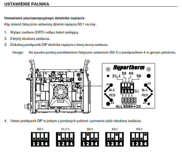

Ale dzielnik mozesz ustawic 1:1

W instrukcji o tym nie piszą :cry: . Więc rozumiem, że hebelki wszystkie w górę? Bo w serwisówce nie jest opisana właśnie taka pozycja przełączników i podejrzewam, że o nią chodzi :?:
