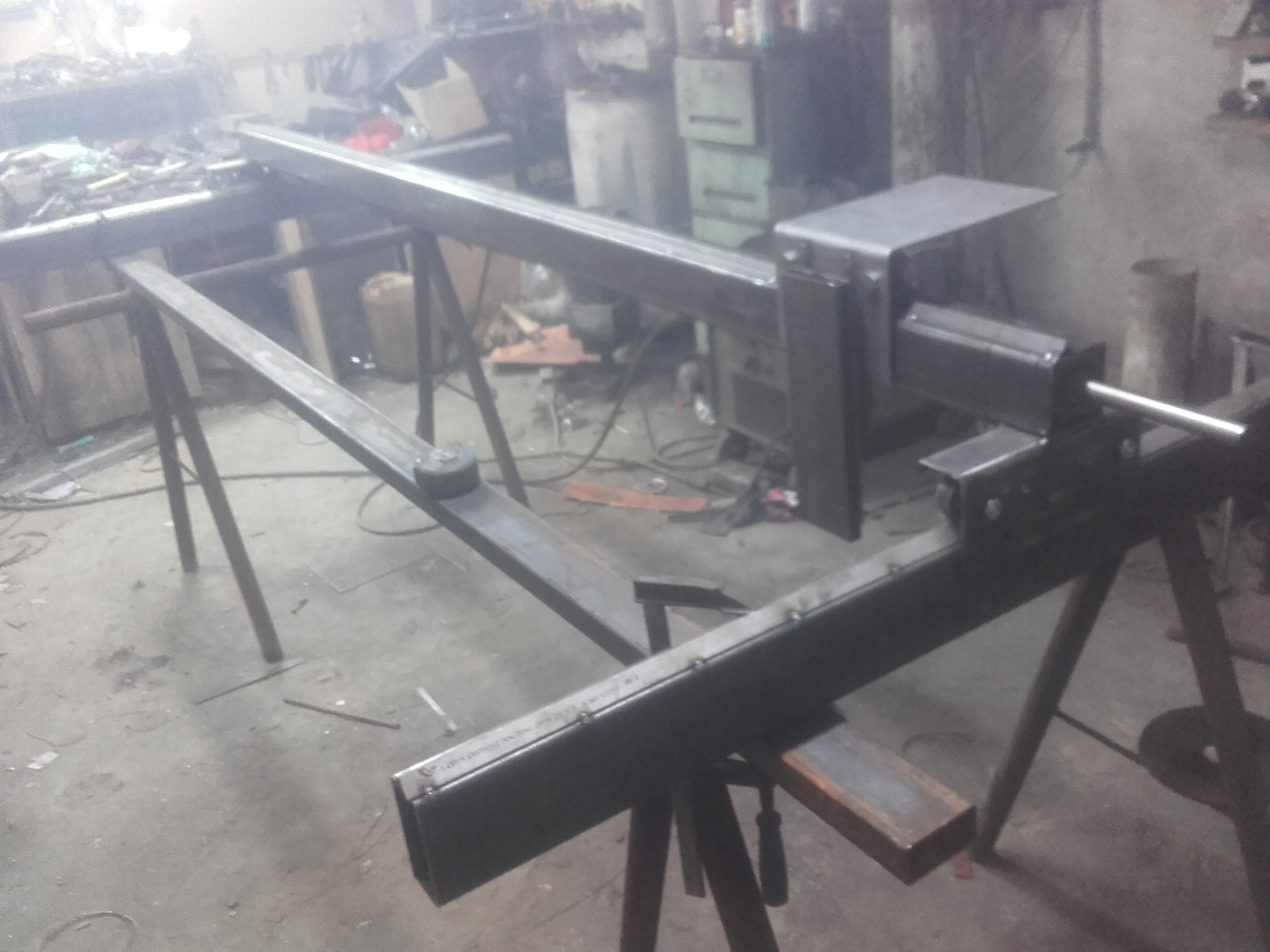

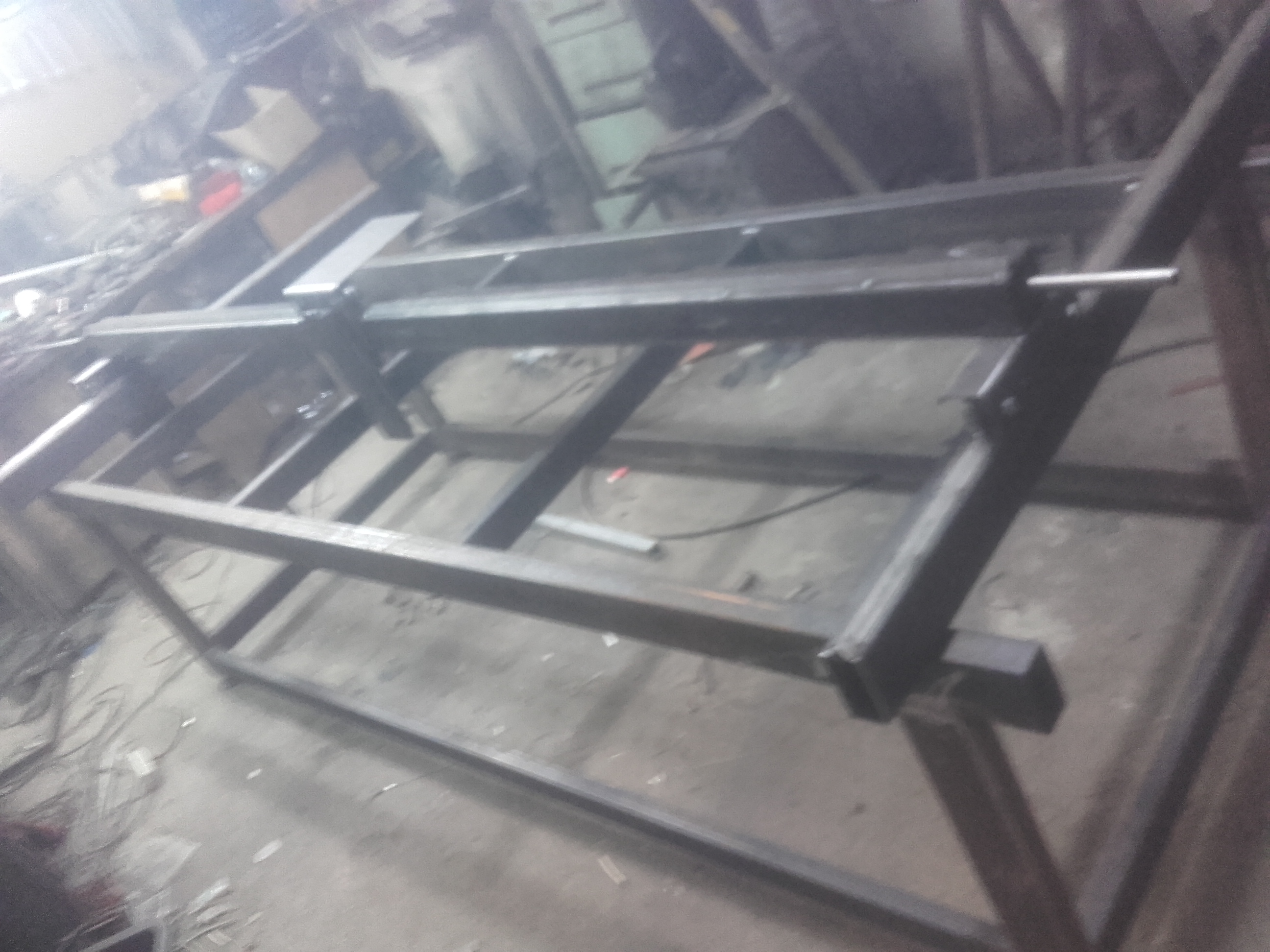

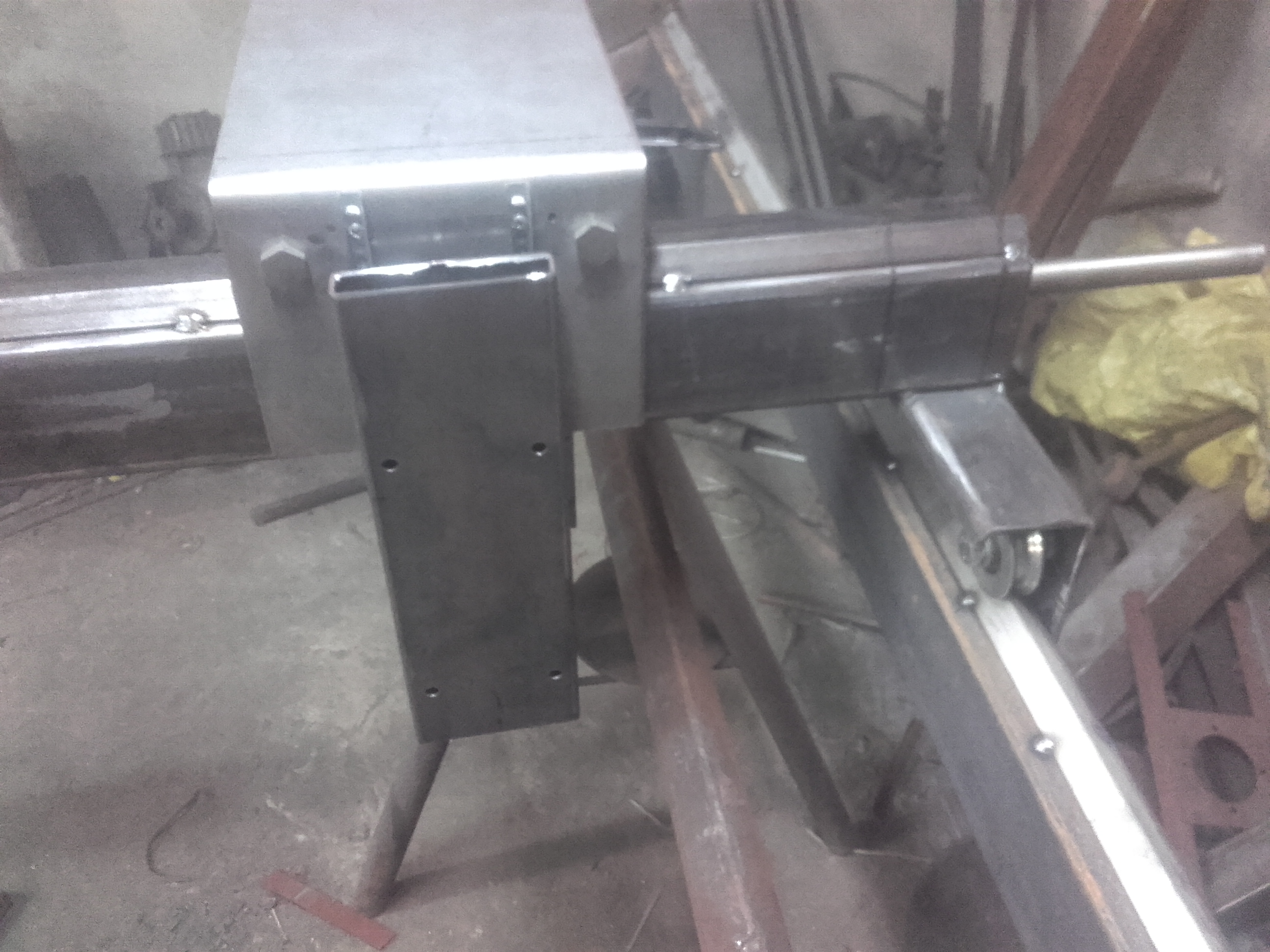

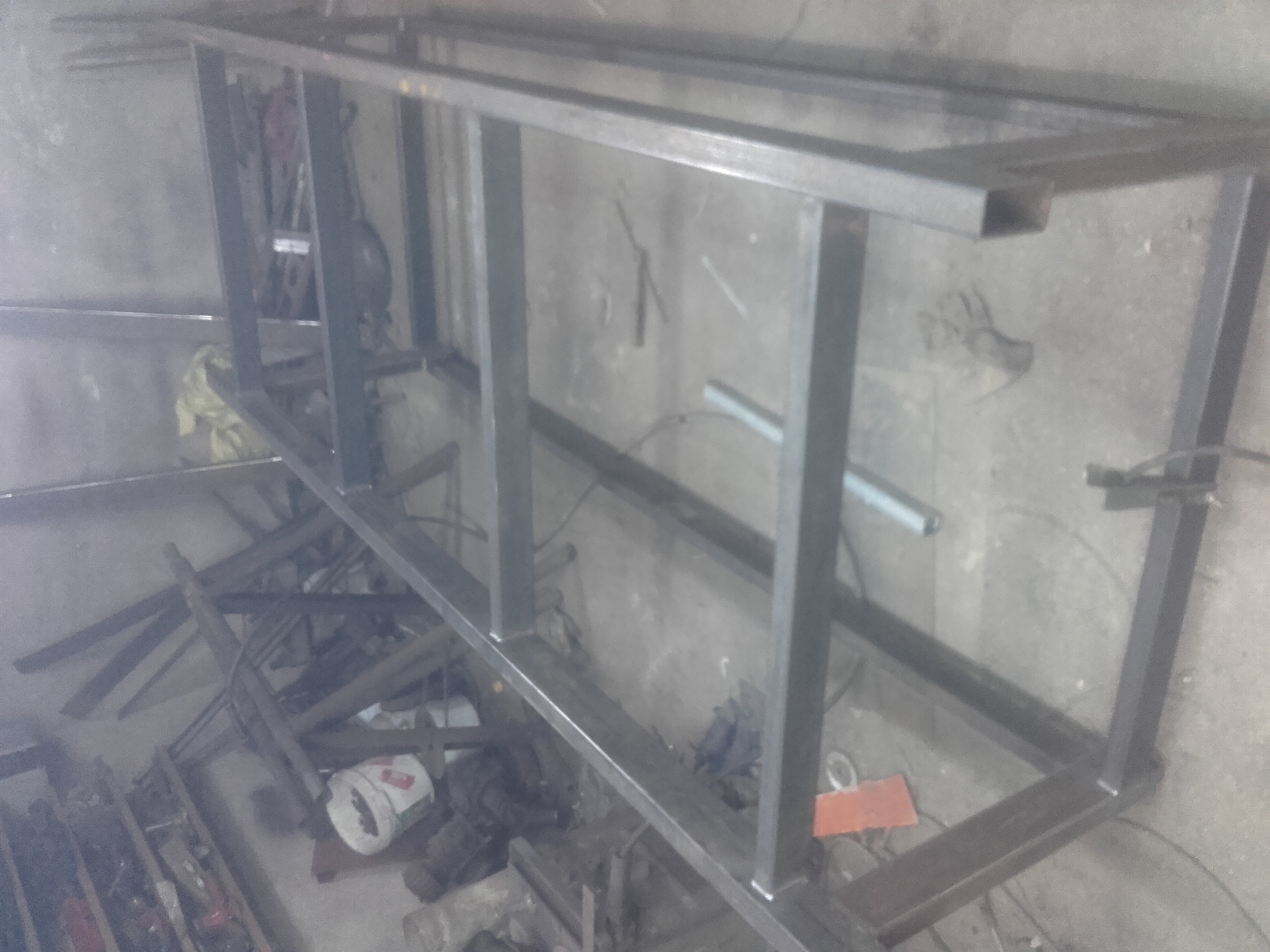

I nadszedł czas na pierwsze przymiarki. Obrazek
Obrazek Obrazek
Pole pracy 2570mm x 1270mm. Oś Z 110mm. Nadszedł czas na podstawe i ruszt . Ruszt planuje odizolowany od ramy z plaskownika 50x4. I moje pytanie jaką odleglość między płaskownikami zrobić?

Ze swojego doświadczenia powiem że płaskowniki są złym rozwiązaniem. Niby sporo osób je stosuje bo wyglądają ładnie i wydają się solidne. Ale przy paleniu blachy same są przez nie problemy. Jak Zrobisz stół z prostymi płaskownikami to prędzej czy później wycinając jakiś kwadrat czy prostokąt trafisz cięciem na płaskownik tnąc go po długości co go zniszczy i przy okazji ślizgający się po krawędzi łuk zrobi piękny ukos na krawędzi ciętego materiału. Niby można wygiąć płaskowniki w łuk ale to też nie jest idealne rozwiązanie. Sam płaskownik powinien być możliwie jak najcieńszy. Ja miałem 2 mm płaskowniki i Tobie tez bym takie polecił. Ruszt w kształcie piły lub grzebienia był by najlepszy.

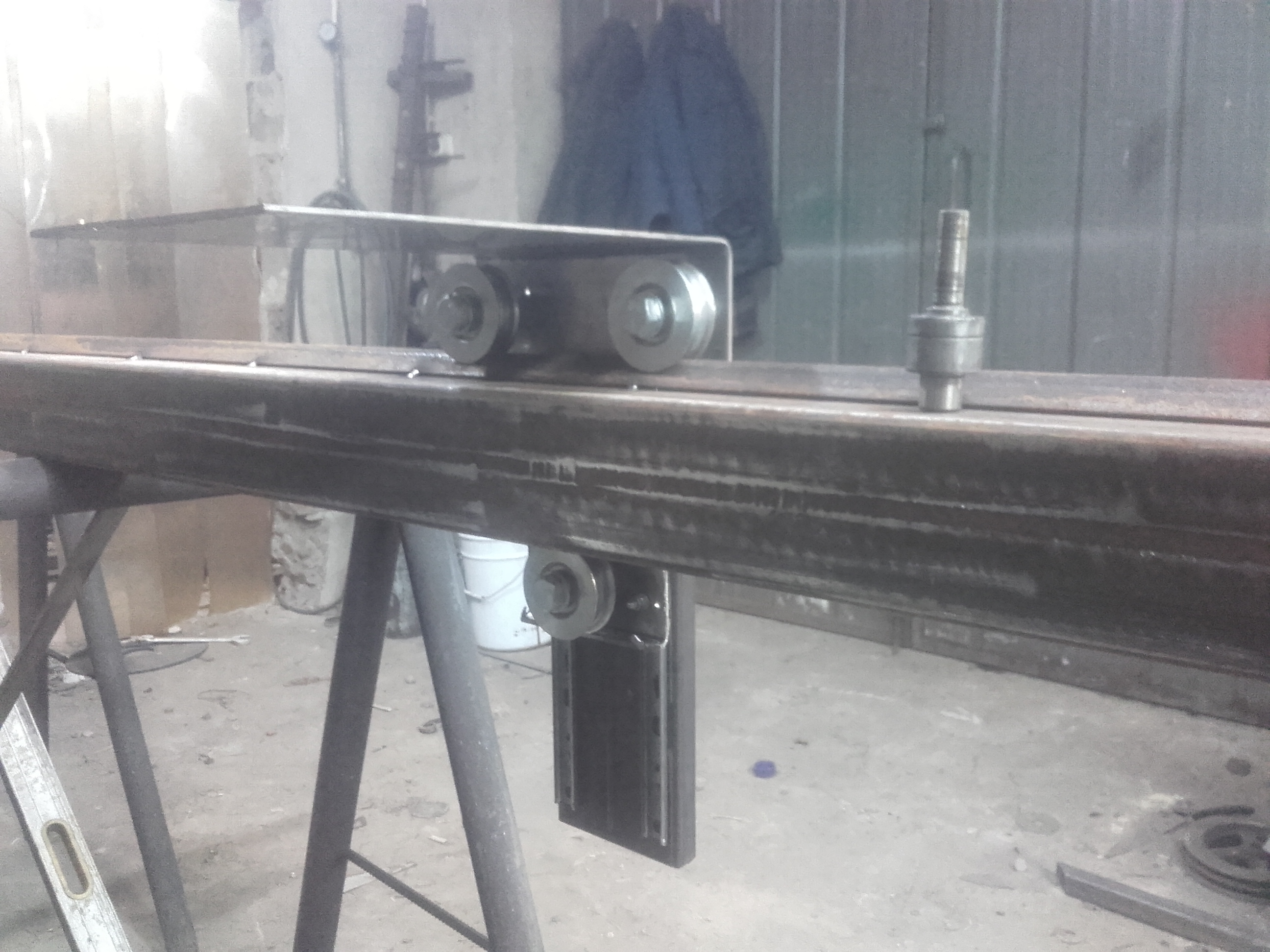

Post napisał: max 15 » 08 sty 2019, 22:47
Ot i moje dzisiejsze wypociny.
Obrazek I teraz musze zrobić oś Z z mocowaniem palnika żeby odpowiednio ustawić prowadnice osi Y. I nie ustawie prowadnic zanim nie ustale jaki bedzie ruszt. Grzebienie musiał bym wypalic. Proszę o oriętacyjne wymiary. Grubość blachy, wysokość "zęba" i części pełnej. Czy lepiej zrobić zęby w kształcie trójkątów czy zaokrąglone? Jaki roztaw grzebieni polecacie? Planowałem co 8cm. Czekam na sugestie.

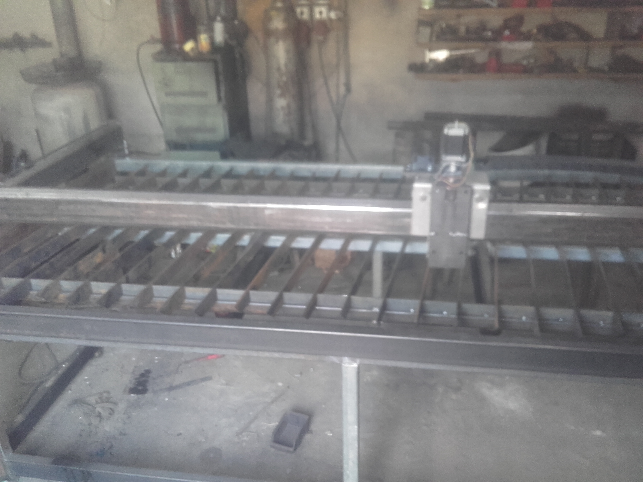

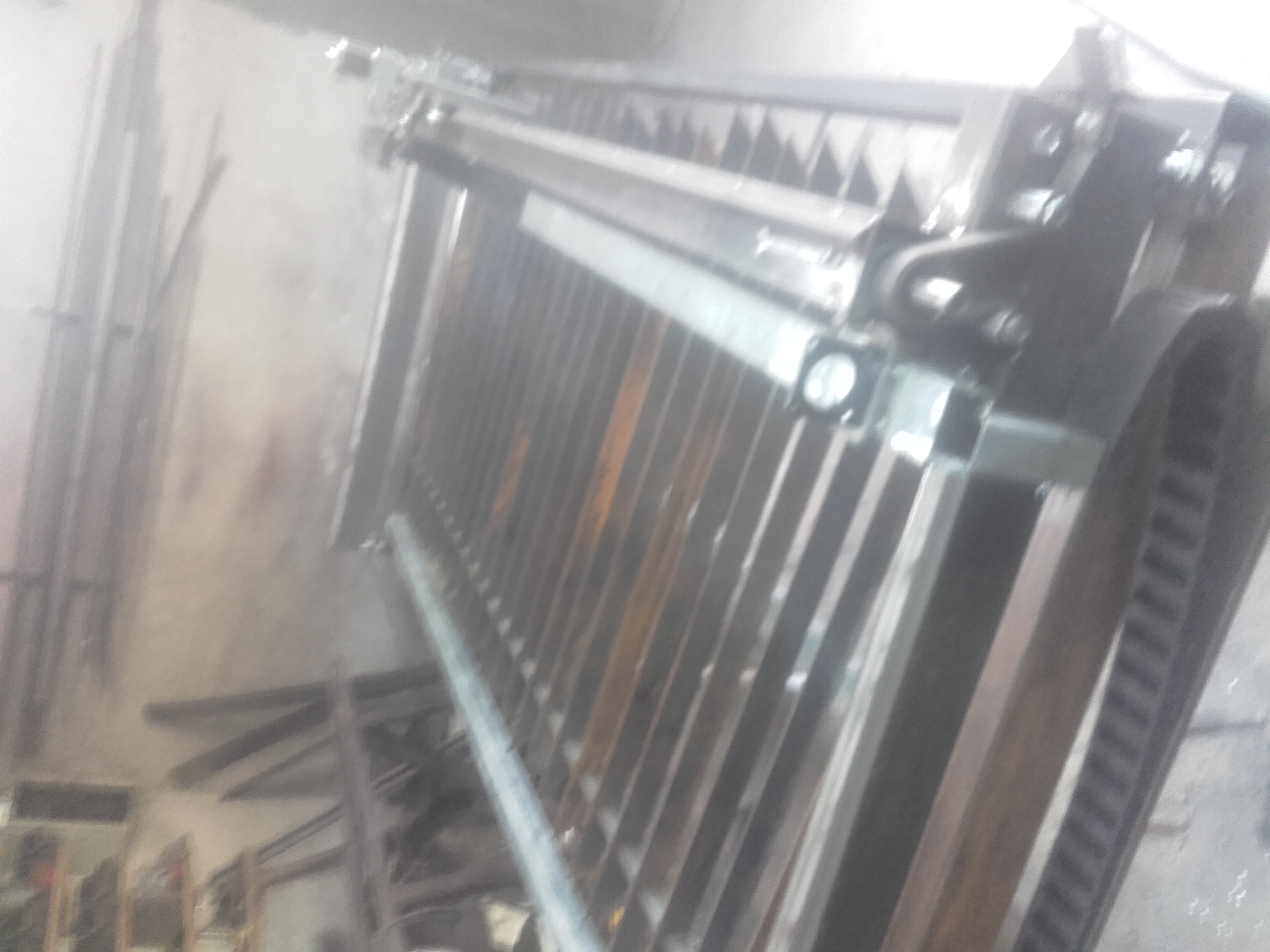

Post napisał: max 15 » 02 lut 2019, 17:32

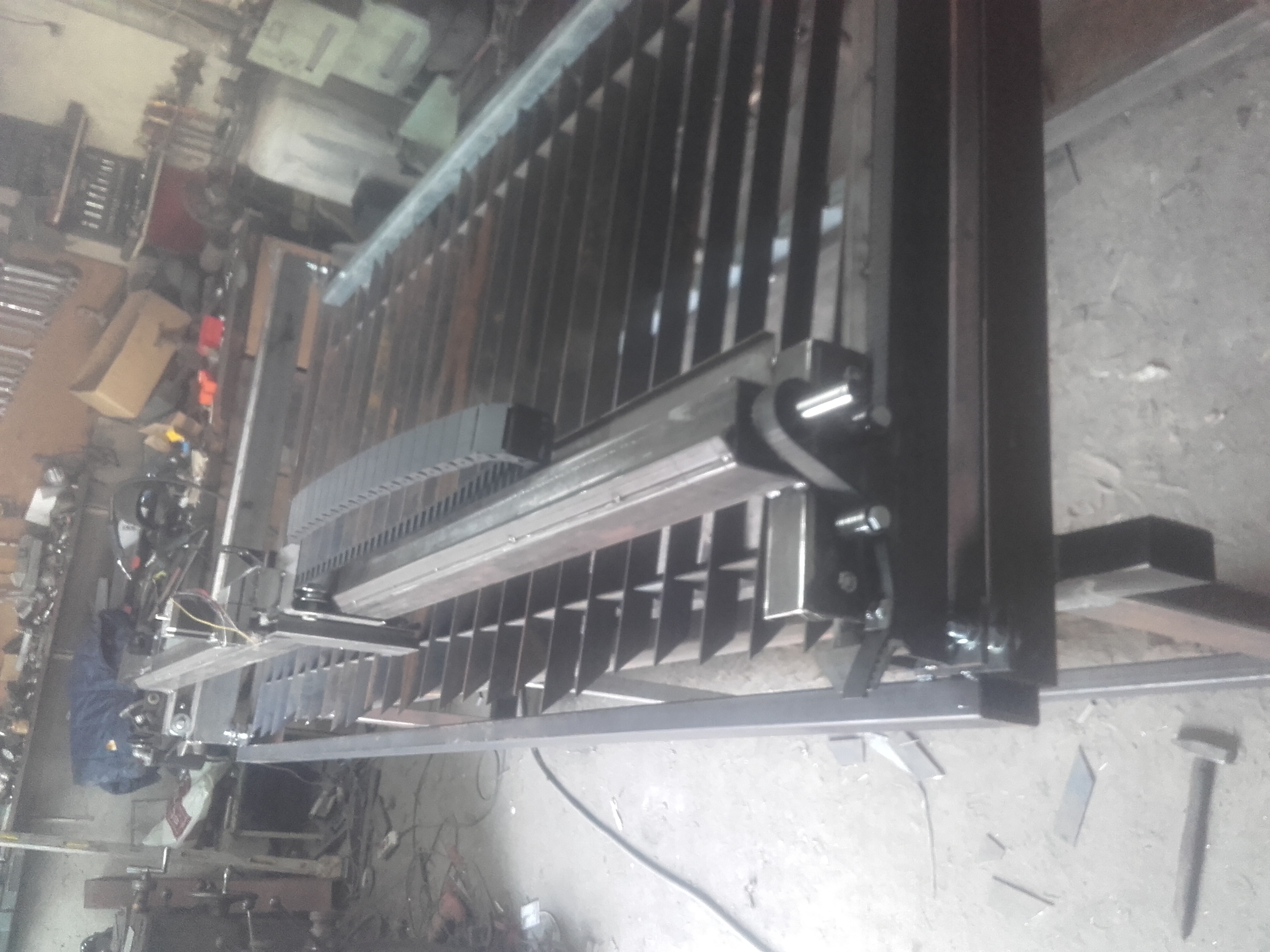

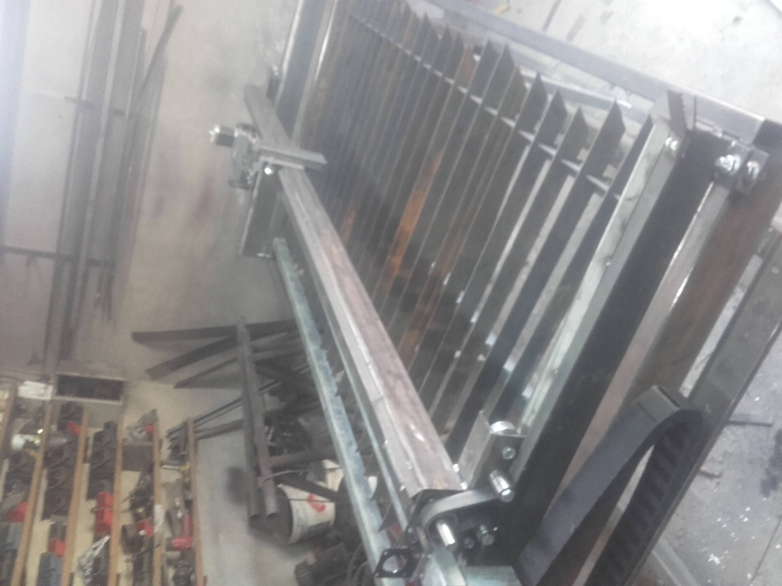

Obrazek Obrazek Projekt żółwim tępem mknie do przodu. Laptop już z myplasm. Brakujące paski i koła zamówione. Zdjęcia z dzisiejszych prac.
Dodane 2 minuty 17 sekundy:
Obrazek Obrazek

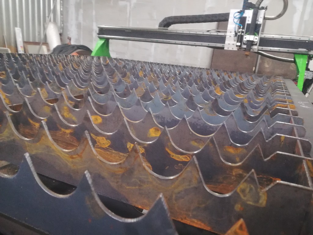

Powiem Ci że według mnie ruszt "prosty" to bardzo kiepski pomysł - oklei sie bardzo szybko syfem i koniec jego prostości a po drugie jeśli jest prostopadły do prowadnic to przy cięciu np. prostokątu można trafić że linia cięcia i linia rusztu sie pokryją a to od razu powoduje brak przelotu i kichawą krawędź... Już nie mówiąc o takiej sytuacji przy cięciu np #20mm..... Element przyspawa sie do rusztu....
Ja teraz zrobiłem taki:
Nie jest prostopadły do ramy lecz wygiety w lekki łuk takie coś :
Materiał stal #3mm, resztę wymiarów mogę Ci jutro podać

Płaskowniki kupiłem to je założyłem. Bedzie na czym na początek palić. W planach jest ruszt wypalany. Ruszt nie jest ustawiony prostopadle do osi. Tak na oko będzie z 5 stopni odchyłu od prostopadłości.

Post napisał: dudziak4 » 03 lut 2019, 19:35
max 15 pisze: ↑
03 lut 2019, 17:29
5 stopni to bardzo mało weź wyciąg pierwszy płaskownik a kolejne zostaw po środku tylko boki daj na miejsce tego wyciągniętego i będzie ok (myślę że wiesz o co chodzi) ja mam płaskowniki i jest ok nie widzę potrzeby wypalania rusztu.
