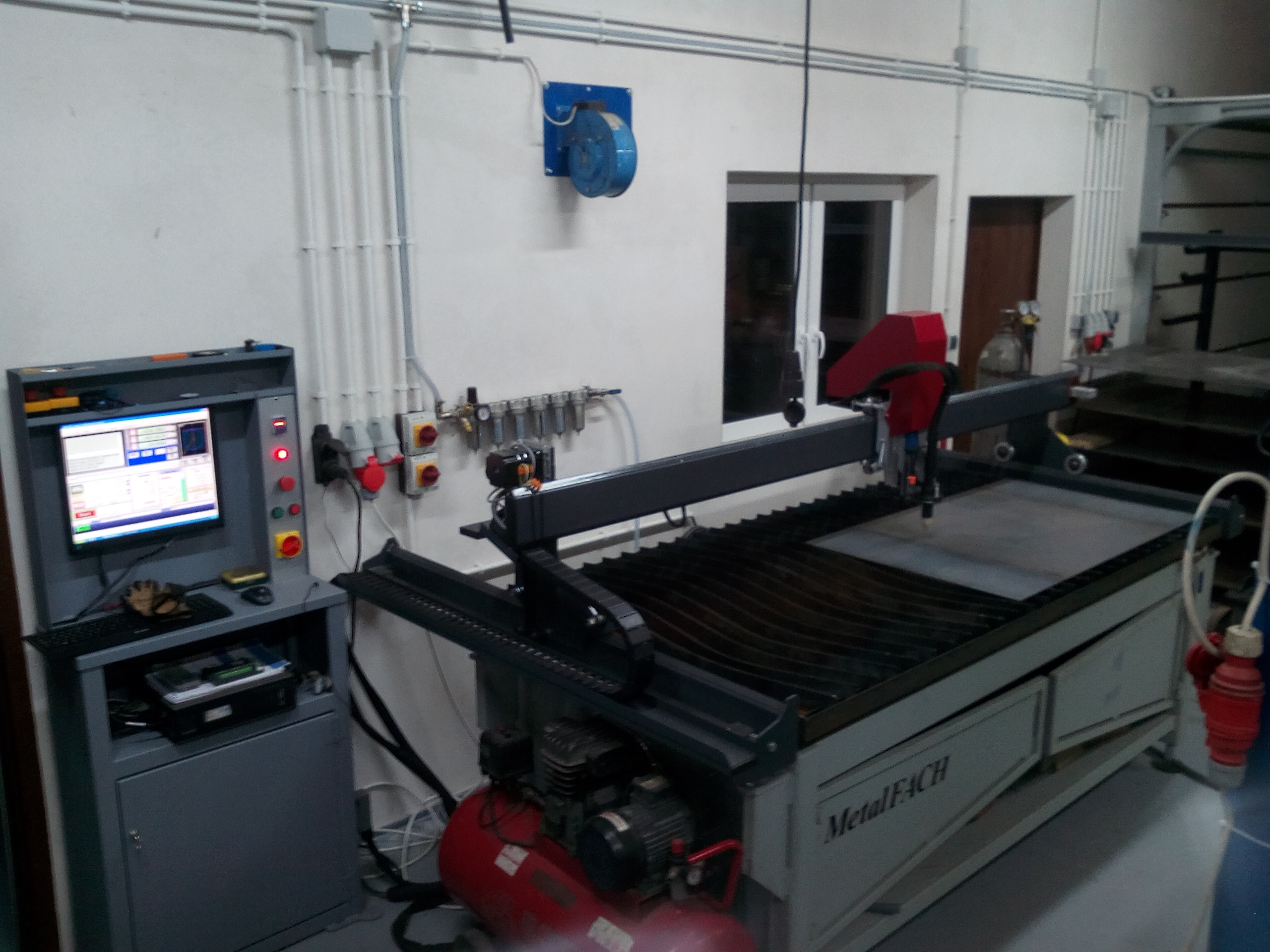

Czy te przekładnie na paskach są potrzebne? Na zdjęciach widać że obniżasz prędkość jeżeli się nie mylę. Czym jest podyktowane ich zastosowanie u ciebie?

Witam, czy nąpęd na drugą stronę jest przenoszony wałkiem czy rurą? Jakie fi?

Przekładnia pozwala zwiększyć moment i łatwiej wyhamować ciężką bramę
Napęd w tej jest przenoszony rurą fi 20 w nowej jest wałek też fi 20

A czy jest konieczność stosowania w każdym przypadku takiej przekładni?
Mam takie silniki, czy one dadzą radę, czy szukać innych? Jeżeli tak to jakich?

Dlaczego wałek od przeniesienia napędu jest taki gruby?

jaki jest sens dawania bramy na dłuższy bok?
konstrukcja jest cięższa, bardziej się kosi (choć może nie w Twoim przypadku ze względu na przeniesienie napędu)
czy chodzi o sposób nakładania blach?
Dodane 2 godziny 25 minuty 37 sekundy:
Ile orientacyjnie waży Twoja brama?

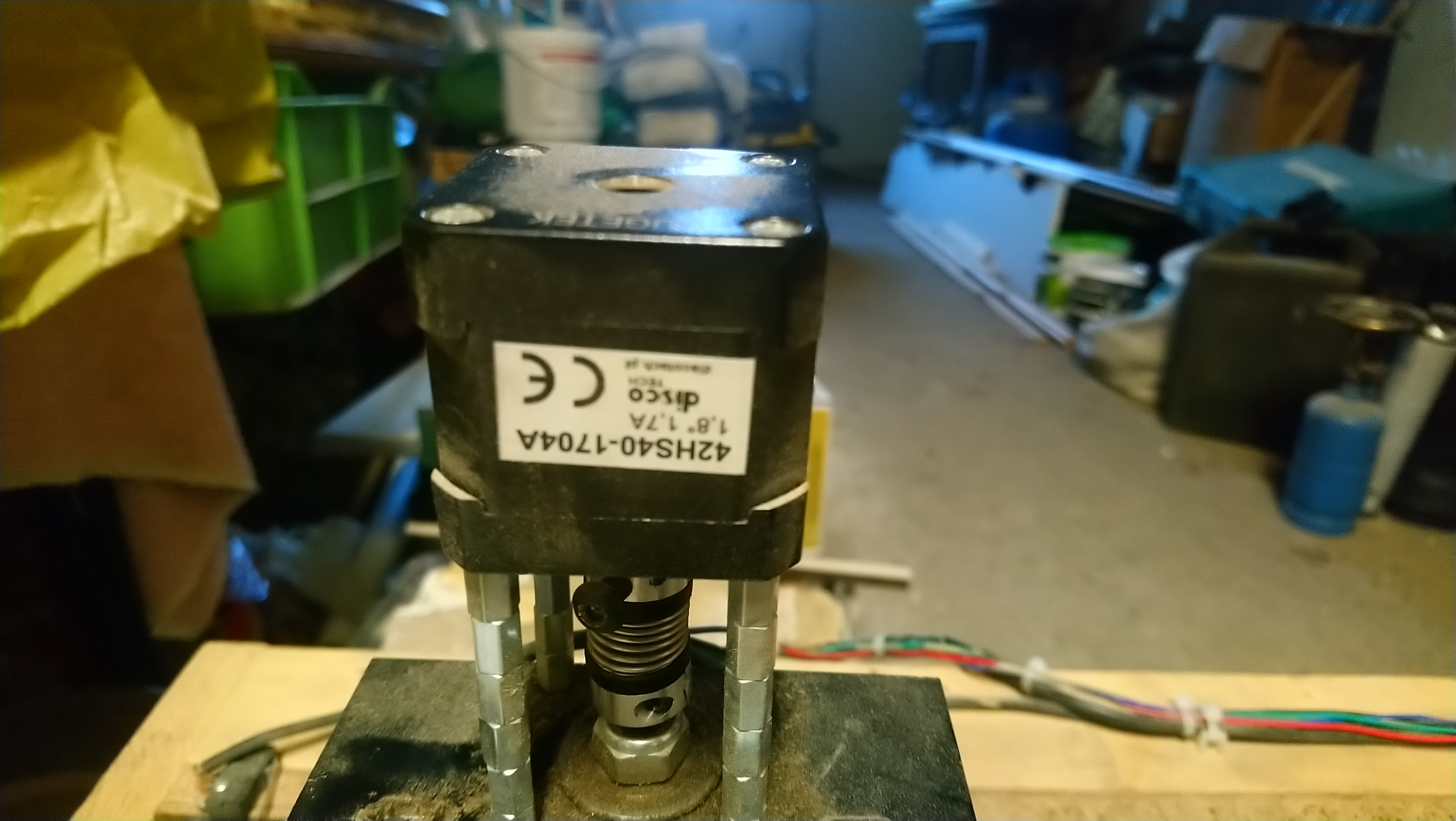

Witam , chciałbym trochę odświeżyć temat bo buduje stół do plazmy cnc i mam kilka pytań :
- czy osłonę kabla ekranowanego mogę podpiąć pod byle jaki minus(-) na kontrolerze czy podpiąć pod obudowę skrzynki ?
- zrobiłem posuw bramy na wałkach liniowych i na podwójnych łożyskach liniowych otwartych i wszystko by było dobrze tylko jak przesuwam powoli ręcznie bramę to takie mam wrażenie że jakby te łożyska się przycinały i pytanie czy ploter nie będzie gubił kroków ? dodam że brama bedzie napędzana przez 2 silniki krokowe z każdej strony.

Nie sądzisz że ten patyczak jest "odrobinę" za delikatny..?
