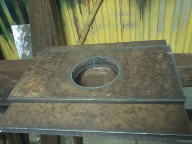

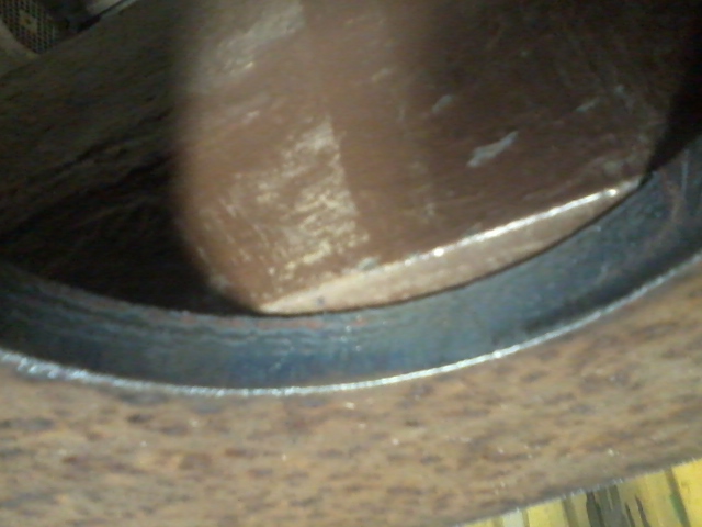

Obrazek ObrazekWstępnie się zapisałem na my plasm THC. A Jeszcze bez THC cięcie blachy 12 mm do montażu siłownika :)

Zupełnie przyzwoicie. Którym palnikiem to było cięte?

Ps. Dyziu 215 powiedz wreszcie którym palnikiem było cięte.Ja ostatnio palę tylko P80. Na chińskich dyszach i elektrodach.
Relacja ceny do jakości extra.

Wziąłem się za budowę krawędziarki, do tego mam adaptacje poddasza pod mieszkanie dlatego moja aktywność jest znikoma :D P80 od chińczyka robi robote :D
