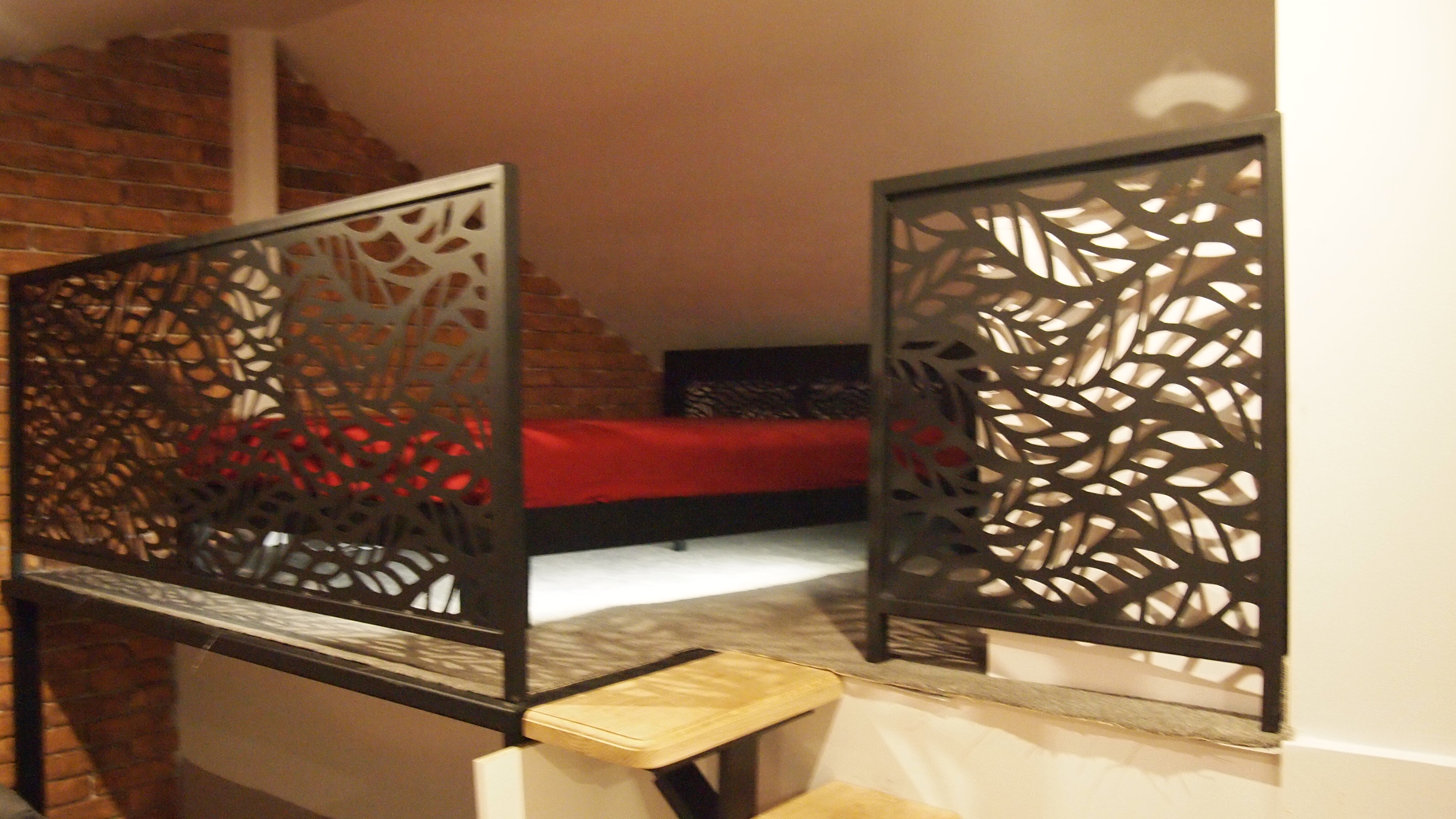

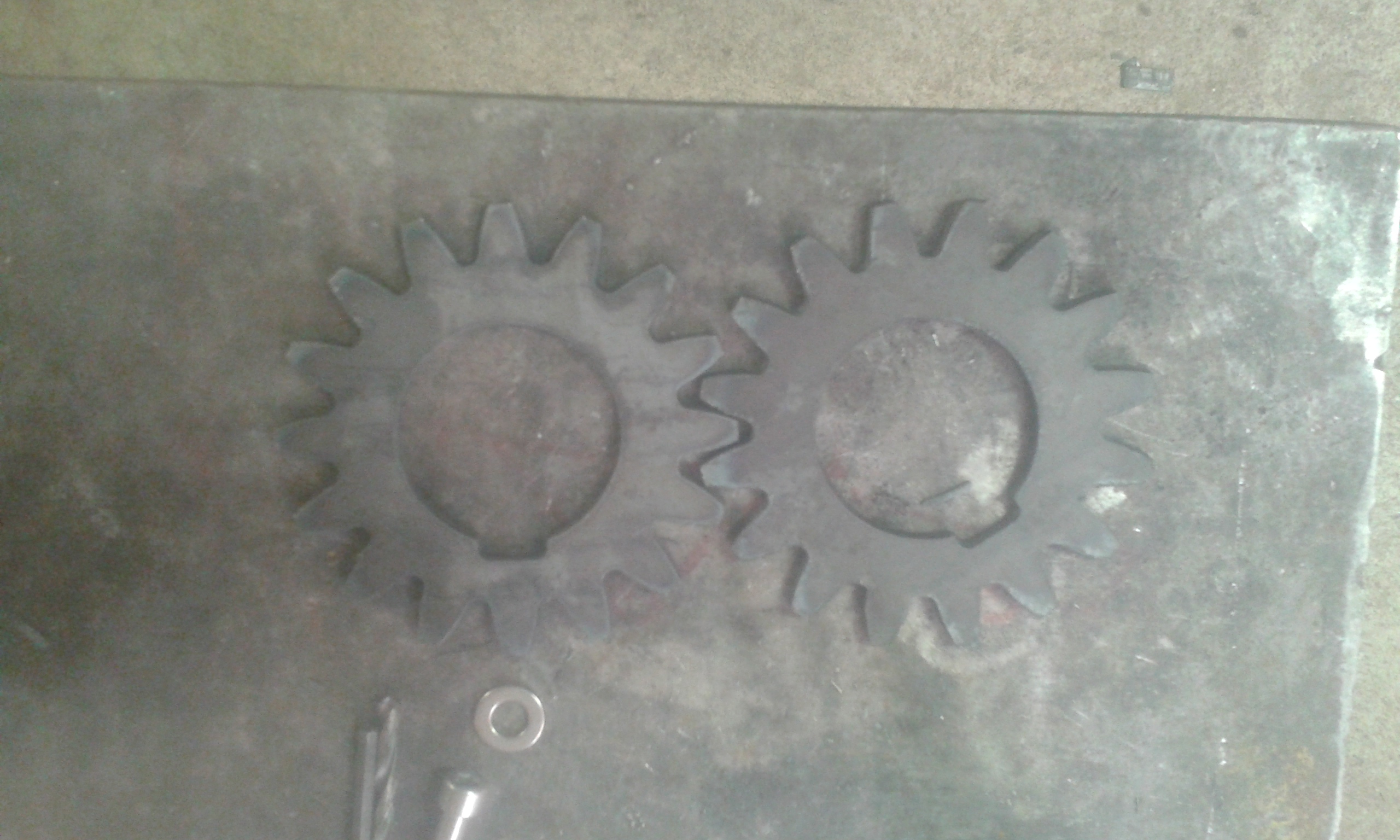

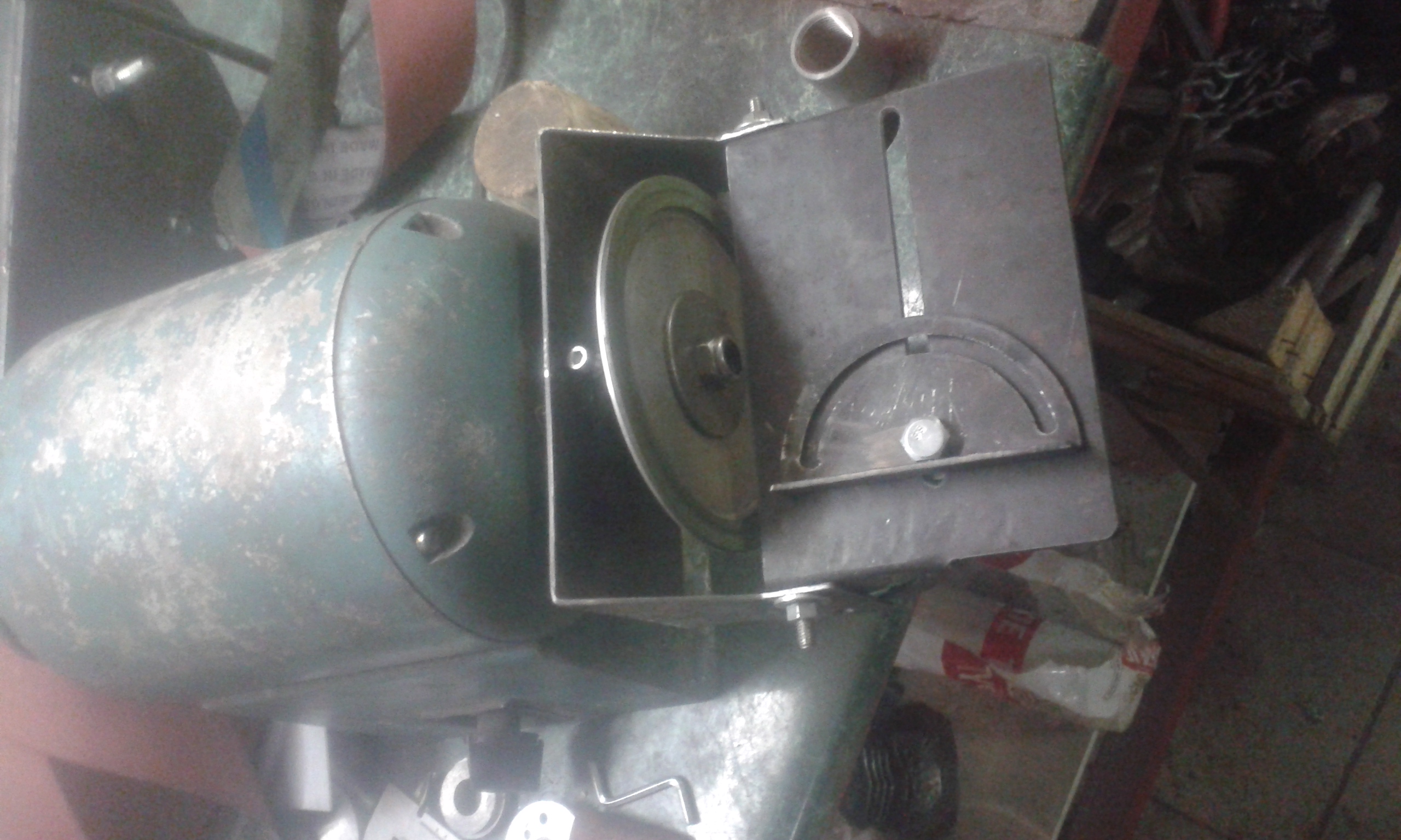

Pozostało jedynie ogarnąć dane parametry do danych grubości i działam
Coś wykonane dzięki Draftsight i fantazji
...i coś do domu
