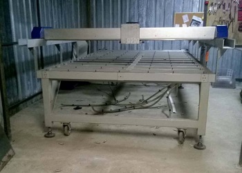

Witam! Mój ploter ma już pewien zarys:Obrazek
Obecnie przy zamontowaniu silnika krokowego na osi X 3Nm, jakieś 155 kroków/mm daje precyzyjny ruch. Obecna prędkość daje mi jakieś 7m/minutę. Czy taka prędkość osi X wystarczy do wycinania blach 1mm? (problemem jest uzyskanie takiego przelicznika i 154 kroki jeszcze jestem w stanie uzyskać lub liczbę bliższą ale posiadającą wartości po przecinku.
Drugi problem jaki mnie nurtuje to zastosowanie przewodów LIYCY do napędów. Czy jestem w stanie zamknąć 3 przewody 4x0.75 w prowadniku łańcuchowym i uzyskać możliwie mały promień gięcia nieszkodliwy dla przewodów? Wtedy mógłbym zamknąć całość w oryginalnej obudowie.
Trzeci z tematów to wykorzystanie oryginalnych krańcówek. Na jakiej zasadzie działają wejścia ZELRP-a by wykorzystać je do krańcówek?

Dla blach 0.8mm -1mm używałem prędkości 5m/minutę więc wystarczy Ci.

Informacja przekazana przez Ciebie jest dla mnie jak zbawienie bo już nic nie będę musiał przy X kombinować! :D PLUS!

Odnośnie kabla , zajrzyj do noty producenta , jest podany minimalny promień gięcia , zwykle jest to 10 fi.

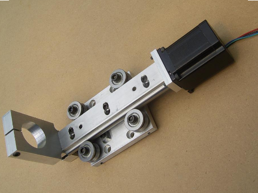

Szukając i kombinując z osią Z natrafiłem na takie rozwiązanie
Czy to ma sens? Biorąc pod uwagę to, że posiadam aluminium i łożyska widoczne na zdjęciu.Obrazek

równie dobrze możesz to zrobić na łożyskach liniowych. Tutaj i tak masz wałki szlifowane, i do tego dopasowywane rolki. W przypadku krótkiego Z'a starczą Ci dwa łożyska liniowe w oprawie i dwa wałki podparte (albo i nie)- nie wiem, czy się opłaca kombinować, bo to wyjdzie jakieś 100pln.
Śruba i nakrętka i tak Cię nie minie...

Na zdjęciu kombinowany kształtownik + otwory i zamocowane prowadnice ale profil ITEM + 2 prowadnice wciskane - to gotowe rozwiązanie cięte na wymiar.
