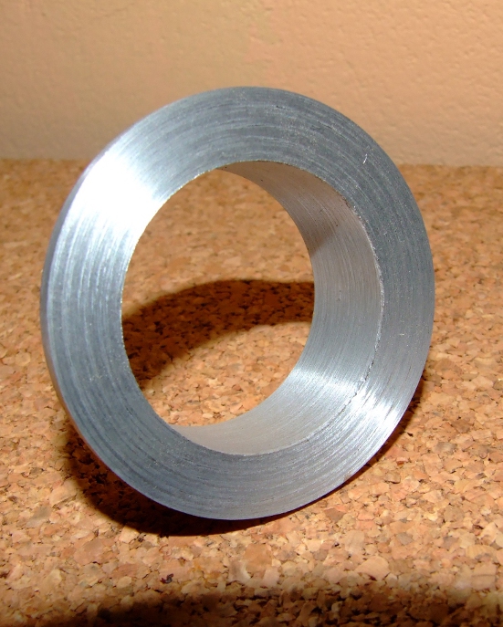

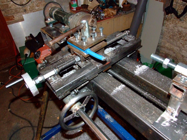

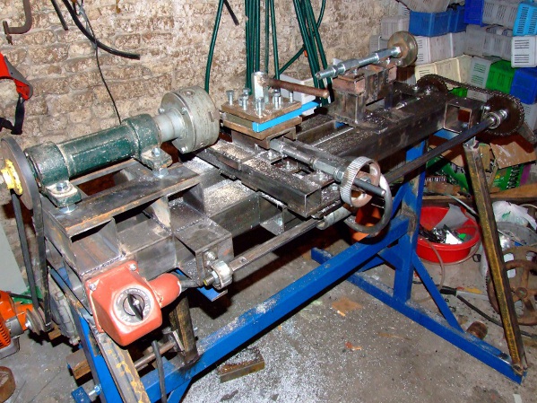

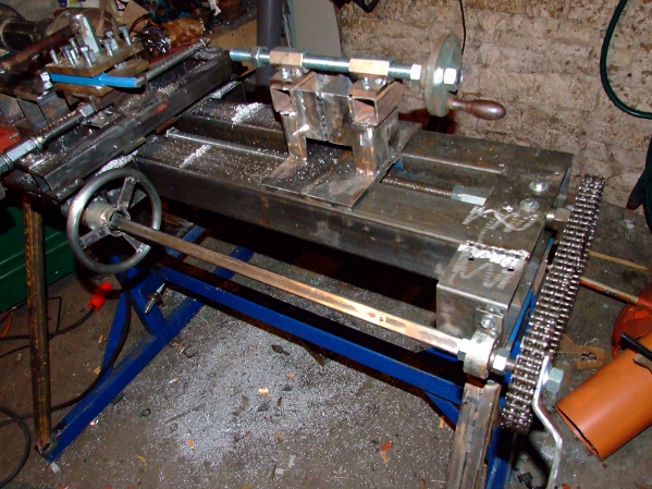

Wieczorami takie cudo techniki stworzyłem. Z założenia ma toczyć drewno plus metal.
Imak nożowy z podstawą jest odkręcany i montuje się sanki do kopiału i można toczyć elementy drewniane.
Wrzeciennik jest tymczasowy.

Atrix pisze:Wrzeciennik jest tymczasowy.
Wg. mnie, wrzeciennik pasuje do tej konstrukcji, jeżeli jest w dobrym stanie (luzy). Osobiście nie lubię łańcuchów, zamieniłbym na pasek. Pomysłowy konik, można tylko drobić mocowanie na stożek, umożliwi to np. wiercenie i inne typowe operacje. Można coś pokombinować z przedłużkami cylindrycznymi z wew. stożkiem MK. W wolnej chwili trochę szlifowania i malowania w celach estetycznych i już :lol:

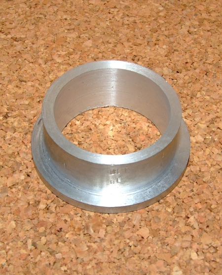

Wrzeciennik jest nie przelotowy, dlatego jest tymczasowo. Nowy będzie na łożyskach stożkowych i właśnie przelotowy. Konik dostanie oprawę do mocowania narzędzi ( kieł, wiertła itd ). Muszę przeciąć nakrętkę konika od strony imaka i zrobić zacisk roboczy. Trzeba dołożyć jeszcze patelnię na wióry. Muszę jeszcze wyeliminować małe drgania konstrukcji, szczególnie jak pójdzie większy wiór. Metale dobrze skrawające się ( aluminium, żeliwo, mosiądz ) idą ładnie. Oczywiście że wszystko zostanie pomalowane :mrgreen:
Mała próba toczenia w aluminium na fotkach.

Wynikami toczenia w Al (a nie jest to najłatwiejszy materiał) jestem pozytywnie zaskoczony, nigdy nie spodziewałbym się tak dobrego efektu :shock: Gratuluję !

No to jakoś nie widać , konstrukcja jest strasznie wiotka i dlatego będzie wpadać w wibracje , tak jak kolega pisał wrzeciennik pasuje do reszty , brak skali na pokrętłach sugeruję że na tym sprzęcie toczy się na oko . Wiesz z Twoją tokarką to tak jak byś na forum tuningu silników kolesiom od podtlenków i turbo pisał - a ja w maluchu przewierciłem dyszę pod kątem i wyciągam 5km/h więcej . Jak byś się sprężył to idzie kupić leciwy sprzęt do 1000zł i już masz sztywność i jakość toczenia 10x lepiej niż teraz .
Fajnie sobie samemu coś zrobić lecz ta konstrukcja jest nie do końca zrobiona z "technicznie poprawnymi przemyśleniami " . Mam nadzieję że nie obraziłem w żadnym zdaniu , nie było to moim zamierzeniem ale zakładając temat trzeba się nastawiać też na zdania krytyki nie koniecznie pozytywnej .

Pomysł fajny, znaleziska ze złomu trafnie dopasowąne do potrzeb i możliwości. Ja tu nie widzę do czego się czepiać, a nawet jest rewelecyjne rozwiązanie śruba pociągowa w osi prowadnic - co to daje - zapewne brak przekaszania "suportu" i co za tym idzie lżejszy posów wzdłużny. Tylko osłonić tą śrubę by może się udało przed opiłkami.
