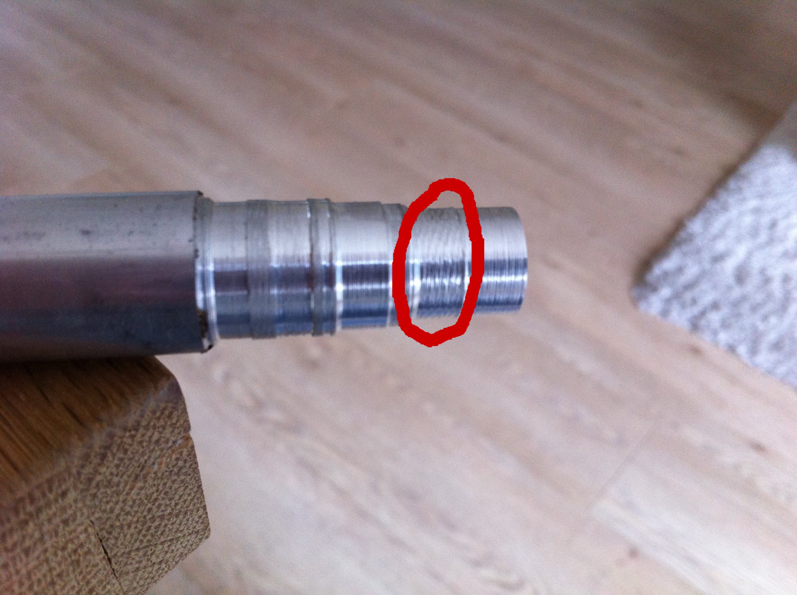

witam
mam problem, mam nowa tokarke, ale...
material po przetoczeniu nie jest gladki, dosyć głębokie kreski...
tokarka: huvema 450
materiał: aluminium 16mm
obroty: 850obr/min
posuw:0,09 mm/obr
plytki TCMT 11 02 02

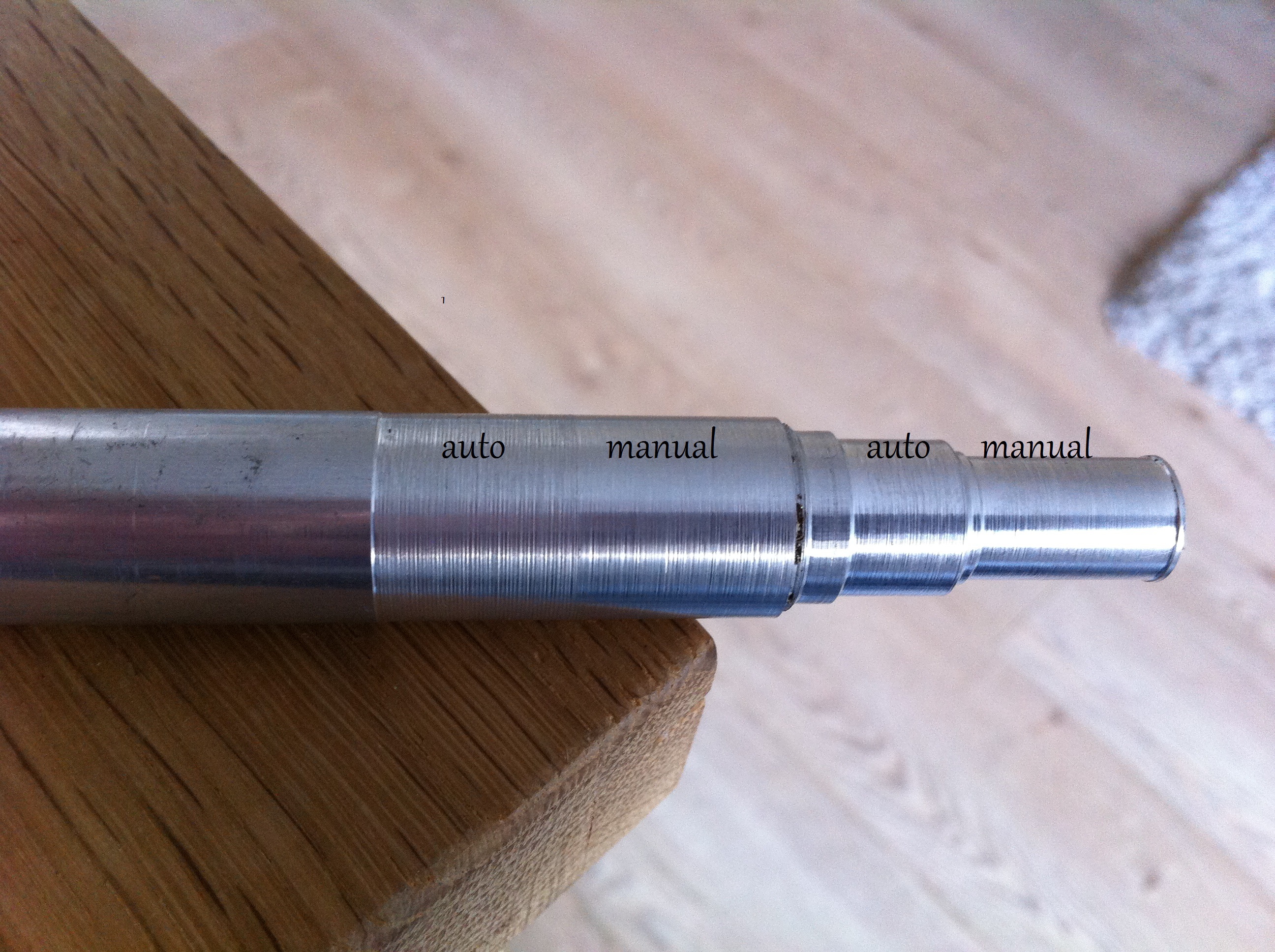

probowalem rozne obroty, i zamiast posuwu automatycznego, delikatny posuw reczny,
w załączniku zdjecie,
proszę o pomoc, gdzie szukac problemu
ObrazekObrazek

Brak podparcia materiału, nóż nie w osi, mało sztywna maszyna za dużo na raz, albo pralka pod spodem powoduje wibracje :wink:

Material wystaje 2cm, takze go nie podpieralem,
noz jest w osi,
Pod stolem stoi zamrazarka , ktora nie ma zadnego wplywu,
Na raz zbieralem minimalne grubosci,
Inne pomysly?

Widać wyraźnie że nóż drży. Albo jest tępy, albo materiał z rodzaju gliniane aluminium, albo są luzy na łożyskowaniu wrzeciona.

obnizylem delikatnie noz, sprawdziłem luzy i jest delikatna poprawa,
zaznaczam, ze noz jest nowy...
widać jednak, ze posuw automatyczny jest za bystry, i będzie trzeba pomyslec nad oddzielnym silnikczkiem z plynna regulacja obrotow,
delikatny posuw reczny wygląda w miare, ale powinno być lepiej moim zdaniem

Post napisał: RomanJ4 » 02 maja 2014, 19:48
Wbrew temu co mogłoby się wydawać, toczenie aluminium nie jest wcale takie łatwe.
Wiele zależy od samego gatunku Al, oraz od rodzaju i kształtu narzędzia.
Zwłaszcza drugie pole śladów na przedstawionym zdjęciu, tzw "rybia łuska",
wskazywałoby na drgania obrabianego materiału (lub rzadziej narzędzia), co najczęściej jest (zakładając prawidłowy wznios noża do osi toczenia) skutkiem w kolejności:
- za dalekiego wysunięcia materiału z uchwytu/ugina się pod nożem(jeśli jest np wysunięty jak na zdjęciu),
- za daleko wysuniętego noża,
- luzów na łożyskowaniu wrzeciona (sprawdzał kiedyś kolega bicie wrzeciona pod obciążeniem?),
- za dużych luzów na jaskółkach sanek poprzecznych lub narzędziowych suportu
- niewłaściwego narzędzia,
- powstawania narostów na powierzchni natarcia/kanałku wiórowym
(dla łatwiejszego zrozumienia - słownik pojęć)

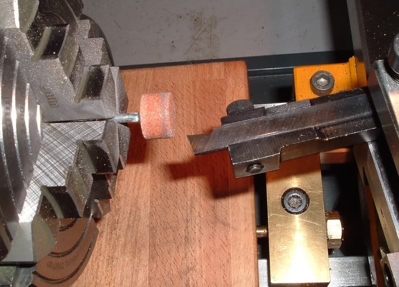

Jako że spływ wióra ma duży wpływ na jakość obrobionej powierzchni (zwłaszcza w metalach kolorowych), radziłbym użyć do toczenia Al zamiast płaskiej płytki składaka, zaszlifowanego na ostro noża HSS z ładnie wyprowadzonym kanałkiem wiórowym na powierzchni natarcia wzdłuż głównej krawędzi skarwajacej(jak 1 z lewej), + chłodzenie/smarowanie
nawet z braku laku w taki sposób
podobnie zrobiony kanałek wiórowy w tym nożu (tu do toczenia czołowego/planowania)
