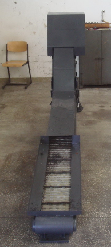

Post napisał: Piotrjub » 11 sie 2008, 19:50
kaleena pisze: P.S. Chodzi pewnie o "odbiornik wiórów" :smile:
to wszystko zależy z której strony będę stać - przy maszynie to będą wióry odbierane a jak będę stać przy wózku na wióry to one będą podawane do wózka. :mrgreen: :mrgreen: :mrgreen:
kaleena
Posty w temacie: 13
Posty: 442
Rejestracja: 11 mar 2008, 10:22
Lokalizacja: B-ce
#73
Post napisał: kaleena » 14 sie 2008, 20:29
Piotrjub pisze:to wszystko zależy z której strony będę stać
No nie do końca, chociaż niezłe spostrzeżenie. Odbiornik, znaczy że odbiera wióry z przestrzeni roboczej maszyny, bo tam się one z reguły gromadzą.
Piotrjub
Posty: 1494
Lokalizacja: Gdansk
#74

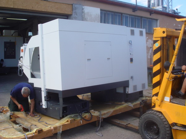

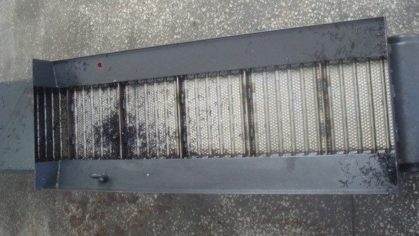

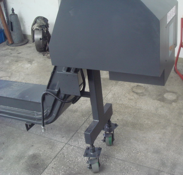

Post napisał: Piotrjub » 14 sie 2008, 21:51
dopiero dziś stałem się szczęśliwym posiadaczem "ODBIORNIKA WIÓRÓW" . Maszynka dostarczona, teraz przyjdzie czas na ustawienie i podłączenie jej. Parę noży jakie radził kolega Draco kupiłem ale niestety sezon urlopowy i podejdziemy do niej (uruchomienie) po 1 września. Wtedy szybciutko napiszemy postprocesor do mastercama i nie powinno być z nią kłopotów. Na zdjęciach to ustrojstwo do wiórów wymontowane z maszyny.
