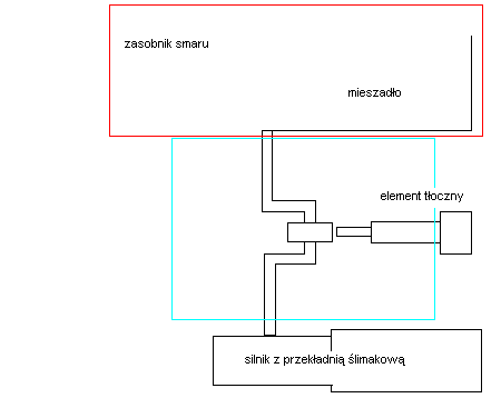

czy widziałem żeby kupić to tylko nowe jako cały zestaw i cena tak jak kolega pisze, kiedy jeszcze pracowałem jako automatyk to taką właśnie regenerowałem i kupowałem ten element tłoczny (pompka o oznaczeniu 1k7 ok.200zł kosztowała 2 lata temu) reszta to plastikowa obudowa i silnik napędowy np. taki jak ten http://allegro.pl/silnik-dc-motoredukto ... 82436.html
mieszadło jest potrzebne w przypadku kiedy pompka musi przetłaczać smar bo by się zapowietrzyła. w przypadku oleju już nie potrzebna.
napęd pompki może być realizowany np. przez układ hydrauliczny. kiedy w pewnym siłowniku pojawia sie ciśnienie to połączony równolegle mały słowniczek napędza tę pompkę (rozwiązanie często stosowane w maszynach rolniczych)
poglądowy schemat w budowy na rysunku
jeśli będzie mi kiedyś potrzebne pompa centralnego okładu smarowania to sobie taką zbuduje :roll: .
jeśli kolega będzie miał jakieś szczegółowe pytania to chętnie odpowiem.
schemat pompy centralnego smarowania

Ja potrzebuje coś ręcznego do przesmarowania suportów. Jak nic nie znajdę to pomysle o wykozystaniu lewarka samochodowego.

a mozę nie kombinować z lewarkiem tylko skorzystać z gotowych rozwiązań, ta smarownica spokojnie może tłoczyć olej a można najtańsze kupić za 20 zł :roll:

Mozna tylko klopotliwe. Mam miec zamocowany na maszynie i od czasu do czasu dygnąć fajchą coby przesmarować. ( dwa, trzy razy na dzien)

Poniewiera mi się taka cylindryczna z promieniście wychodzącymi krućcami ( chyba 12 ), napędzana korbką. Ssanie chyba z podstawy. Nie wiem, czy sprawna, ale czy w tym ma się co zepsuć? Mogę koledze podarować. Jeżeli potrzeba, jutro mogę wrzucić zdjęcie.

Pompa od podnoszenia kabiny samochodu ciężarowego ze zbiornikiem ok 1 litra( 50 zł na szrocie )
