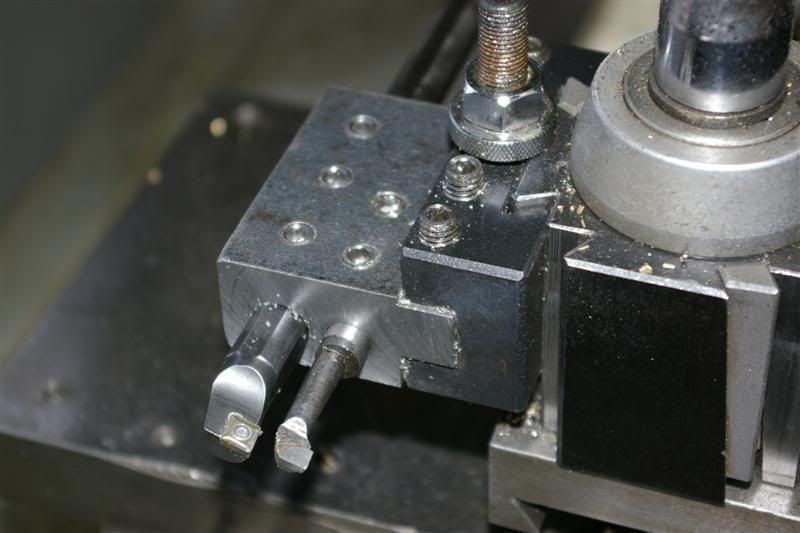

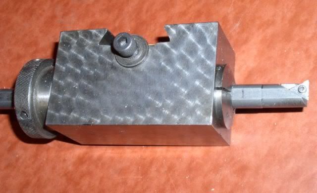

a tu inne wynalazki Obrazek,
ciekawy nóż do okrągłych rowkówObrazek
Do nożyków zrobionych przez kolegę pukury pewnie najlepszym mocowaniem byloby takie coś
ObrazekObrazek
ObrazekObrazek
Obrazek Obrazek Obrazek
nie mówiąc o bardziej skomplikowanych na tulejki Obrazek

Post napisał: pukury » 10 mar 2011, 15:49
witam.
tak mam właśnie - kostka ze śrubkami .
czasami takie wynalazki mogą być doskonałe do drobnych prac .
jak bym miał szlifować nóż " 10 " do toczenia otworków fi 5 to bym był smutny .

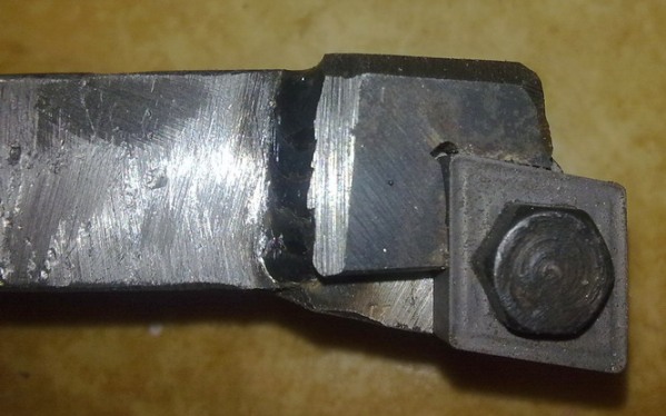

Nie mogłem się powstrzymać i przedstawiam temat jaki pojawił się na podobnym forum w niedawnym kraju rad. Tytuł jest wyjątkowy i niezmiernie pasuje do poruszanego tutaj tematu: "Sam sobie SANDVIK" i oczywiście dotyczy samodzielnego wykonania i ostrzenia noży. Zamieszczam kilka przykładów. Temat na pewno będzie dalej rozwijany. W większości dotyczy samodzielnego szlifowania płytek przeznaczonych do zastosowania w oprawkach.
Płytki z zaostrzonym łamaczem.jpg (28.65 KiB) Przejrzano 2069 razy
Z chipmaker.ru
Nóż składak _1.jpg (57.02 KiB) Przejrzano 2063 razy
