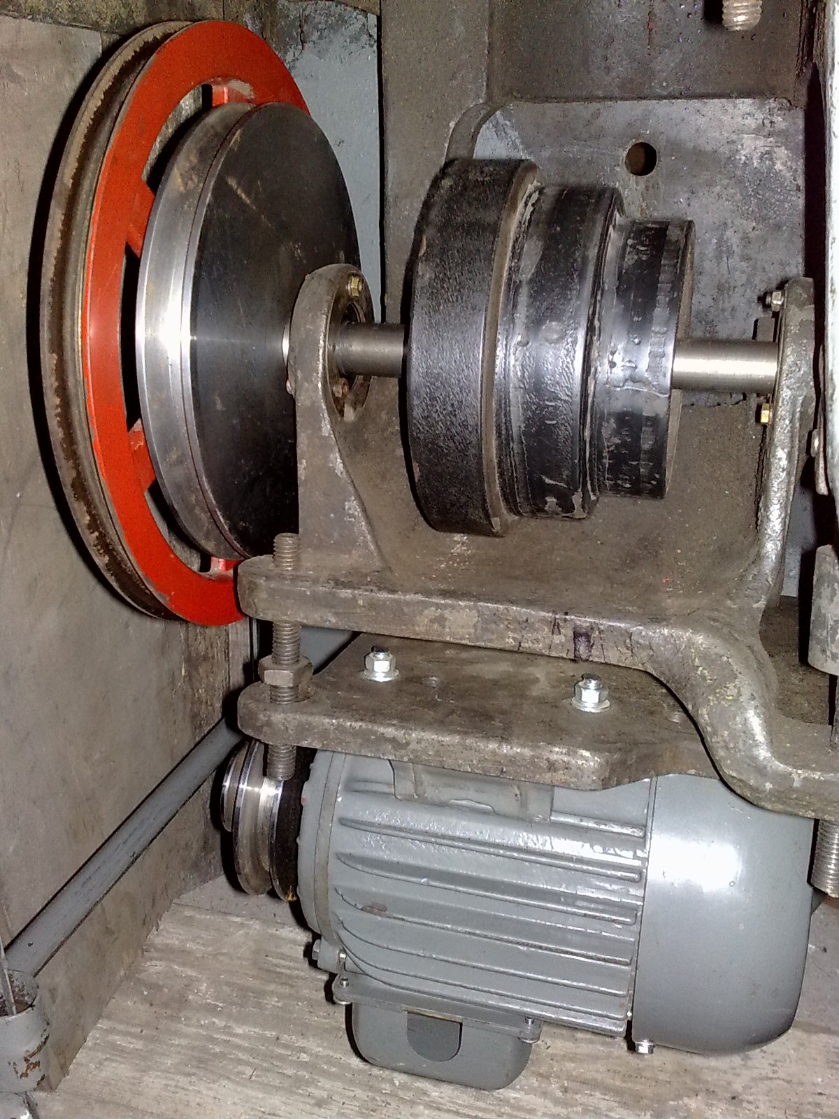

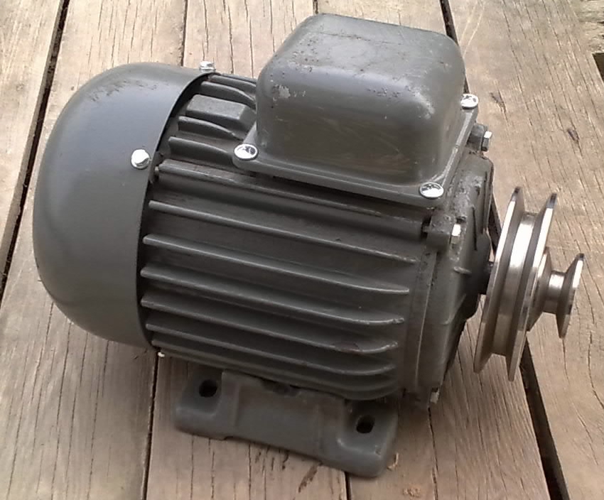

Dziękuję, a puki co mam obiecany silnik 0,8kW SZJe14a 17kg
będzie trochę konbinowania bo otwory nie pasują. W dodatku oś pośrednia do wymiany by się na niej dwa koła pasowe zmieściły.

Mam taką sprawę, robiąc ten wałek dostałem do dyspozycji rozklekotaną tokarkę manualną. TUB-32 Opiszcie proszę, jak się na takiej maszynie pracuje aby uzyskać zadowalające wymiary elementu. Denerwuje mnie to, bo np po obróceniu imaka albo po przesunięciu suportu w prawo i zpowrotem ustawiony wcześniej nóż zbiera materiał jak mu pasuje z dokładnością +-0,7mm a chcę na tej maszynie to zrobić, bo lepszej do dyspozycji nie dostanę. Zapewne trzeba wypracować sobie tok postępowania by zminimalizować błędy, ale podpowiedzcie jak? Uchwyt na wrzecionie jest dobry, nie ma bicia i łapie centrycznie, w więc z tym nie ma problemu... Rozebrałem go i czyściłem, ale suportu ruszać nie będę gdyż to za dużo roboty dla tego jednego, jak na razie, wałka. Maszyna nie jest moja. Do wykonania z materiału wałek 25mm jest na środku fragment o długości 50mm ztoczyć do 22,4mm pod koło pasowe płaskie, na prawo od niego o 74mm łożysko 20mm, na lewo (od w/w średnicy 22,4mm) o 75,5mm łożysko 20mm, dalej odstęp 14mm i dwa koła pasowe 19mm na długości 61mm.

Dobra wałek gotowy, dzięki, i przy okazji jakoś się udało
...spiep...lić. koła pasowe są jednak źle obliczone, bo na jednej parze wychodzi 5 cm paska mniej, a miało być tylko przełożenie tego samego paska bez regulacji odstępu osi, co zostało źle policzone, jak powinno być prawidłowo?
