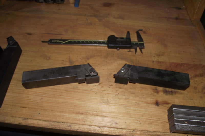

:arrow: kamar :)
A robiłeś takimi płytkami ?
To dedykowane jest do gwintów wewnętrznych ale myślę zrobić do niej oprawę i do zewnętrznych...
Ciekaw jestem opinii...

MarekSCO pisze::arrow: kamar :)
Mam dwa noże do takich płytek -tylko płytek nie można kupic. Jeden nóż lewy drugi prawy. Do częstochowy na rynek przyjeżdza do tej pory rusek co jakiś czas i przywozi właśnie takie narzędzia. Porządny kątownik można u niego za 5 zł wytargowac, to samo z nożami lutowanymi ( ale nie takie pomalowane co płytki pękają tylko naprawde porządne ). Właśnie u niego kupiłem te noże ale niestety płytek nie miał już na zapas.
Wiesz może gdzie te płytki są dostępne ? A może nie ma sensu ich kupowac bo tejedyne co miałem to chrupnęły od razu

:arrow: Mariuszcz :)
Ja te płytki kupiłem dwa lata temu od pewnej Swietłany na giełdzie samochodowej w Rzeszowie...
Jak będę tam w tym miesiącu i ją spotkam, to wykupię wszystkie jakie ma i podzielimy się jakoś :)
Jeśli był byś zainteresowny

zależy jaka cena :) może lepiej jak ci sprzedam te noże bo jak narazie to najlepiej mi się nacinało z zaostrzonego przecinaka. A Natasza miała do prawych i lewych noży ?
MarekSCO
Posty w temacie: 15
Posty: 135
Rejestracja: 06 sty 2009, 21:33
Lokalizacja: Żołynia
#49
Post napisał: MarekSCO » 08 mar 2011, 00:09
Był bym zainteresowany tymi nożykami. Napisz na PW jaka cena OK ?
( nie pamiętam czy do prawych i lewych )
