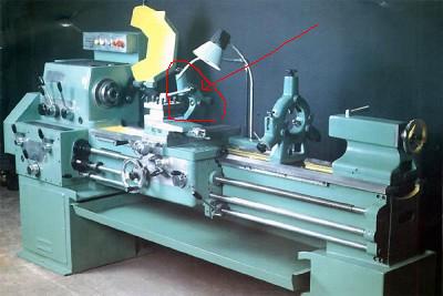

Post napisał: lukasbar » 01 lut 2013, 16:18
jeszcze jedno pytanie laika
posiadam taki uchwyt jak na rysunku i chciałbym wiedzieć do czego go się stosuje
silvesters
Posty: 262
Rejestracja: 27 kwie 2008, 21:27
Lokalizacja: Z warsztatu
#44
Post napisał: silvesters » 01 lut 2013, 18:41
Jest to podtrzymka. Stosuje się ją do podtrzymywania detalu w pewnej odległości od uchwytu w celu zmniejszenia drgań.

#48
Post napisał: lukasbar » 02 lut 2013, 22:00
Udało mi się dzisiaj uruchomić posuw
po odkręceniu takich drzwiczek z lewej strony (chyba mówicie na to gitara) kazało się że spadło zabezpieczenie i jeden z trybów wysunął się i nie zazębiał
teraz wszystko śmiga
