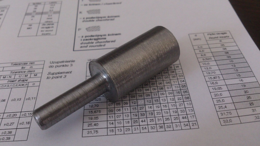

Obroty 600, posuw 0,094. Jest na pewno lepiej. Fotka przy tych parametrach poniżej. Nie potrafię określić stanu płytek, to są używki. Płytka 060408. Nowe są w drodze do mnie.
Tak w ogóle to jaka jest zasada przy tue35 przy toczeniu wzdłużnym? Toczę na posuwie w stronę uchwytu, zbliżam się do do uchwytu to mam zatrzymać obroty wrzeciona ( u mnie falownik ) czy wyłączyć tylko posuw? W tue jest tak beznadziejnie zrobione moim zdaniem, że wyłączając wzdłużny łatwo wbić poprzeczny. Już jeden nóż na szczęście jakiś tandetny w ten sposób rozwaliłem.

TUM -ka to nie Haas ..... , ja tym nożem leciałem S2000 F 0.2 i 1mm po obwodzie.
Przy stali gatunkowej powierzchnia jest ok , a jak toczysz ,, glinę" to i doświadczenia z parametrami nie pomogą.
P.s.
Ile tym nożem brałeś u siebie na raz?
Na pudełkach od płytek masz napisane jak parametry dobrać.
Mariusz.

Post napisał: kavior » 01 lip 2016, 14:47
WZÓR pisze:Ile tym nożem brałeś u siebie na raz?
Powierzchnia z ostatniego foto brałem niewiele, jakieś dwie dychy. Na próbę brałem 3mm i żarło pięknie :mrgreen:
Komfort pracy płytka jest dla mnie ogromny, tylko muszę popracować nad parametrami. Materiał to kawałek wiekowej brechy :mrgreen: Może jeszcze w tym miesiącu zdąże wymienić łożyska wrzeciona, nie wykluczam, że one też mogą kilka swoich groszy dokładać do jakości toczonej powierzchni.

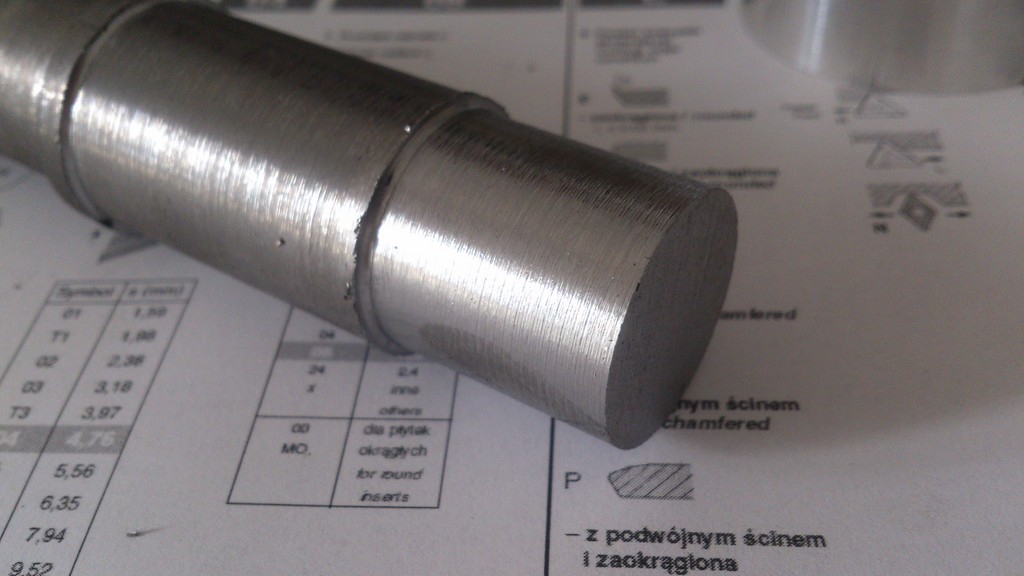

Później wrzucę fotkę powierzchni z większego zbioru.
Jaką płytką uzyskam najładniejszą powierzchnię przy małym zbiorze?

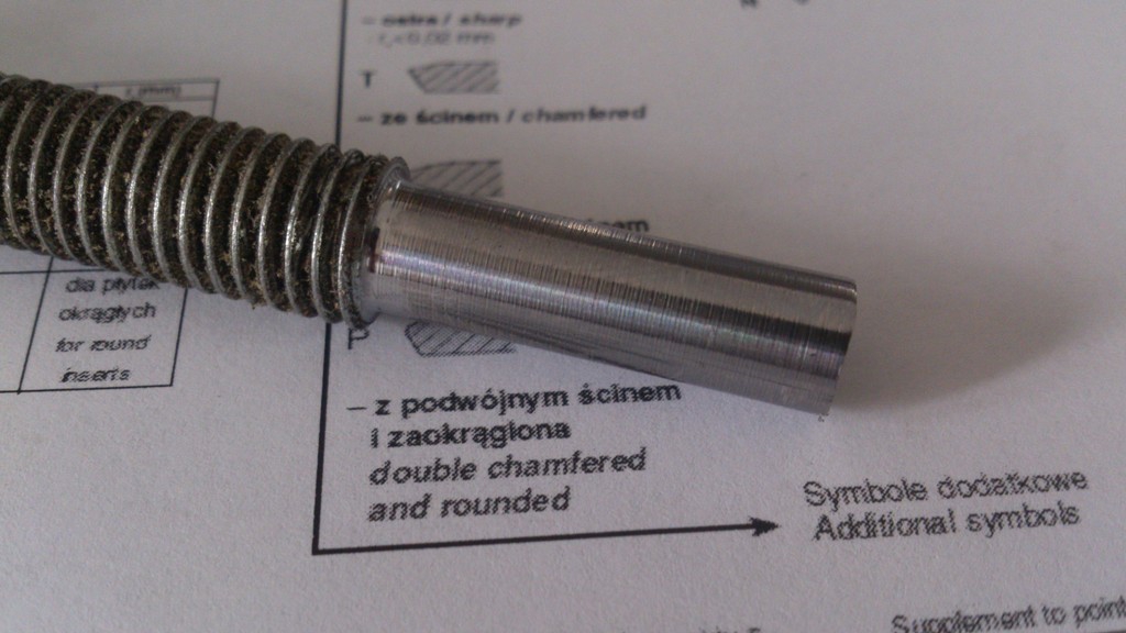

Post napisał: kavior » 01 lip 2016, 15:53
Pierwsza fotka zbiór 1,2mm. Druga fotka przypadkowa śruba M12 :) Chyba jednak materiał ciulawy?
