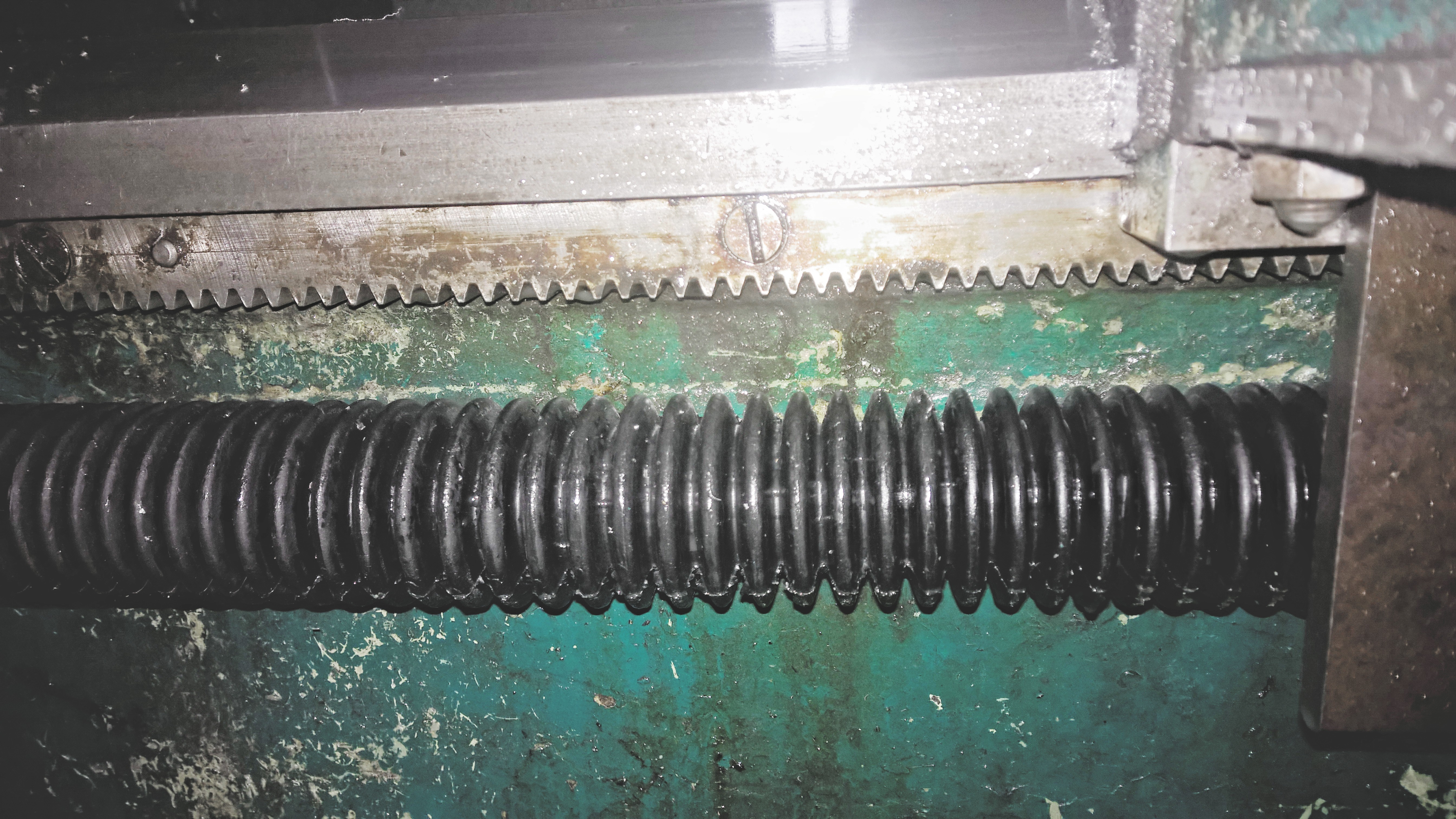

Post napisał: jarucki » 13 sty 2016, 13:57
Nowe mody
Jak dokończę mocowania zakryta będzie cala śruba:)
