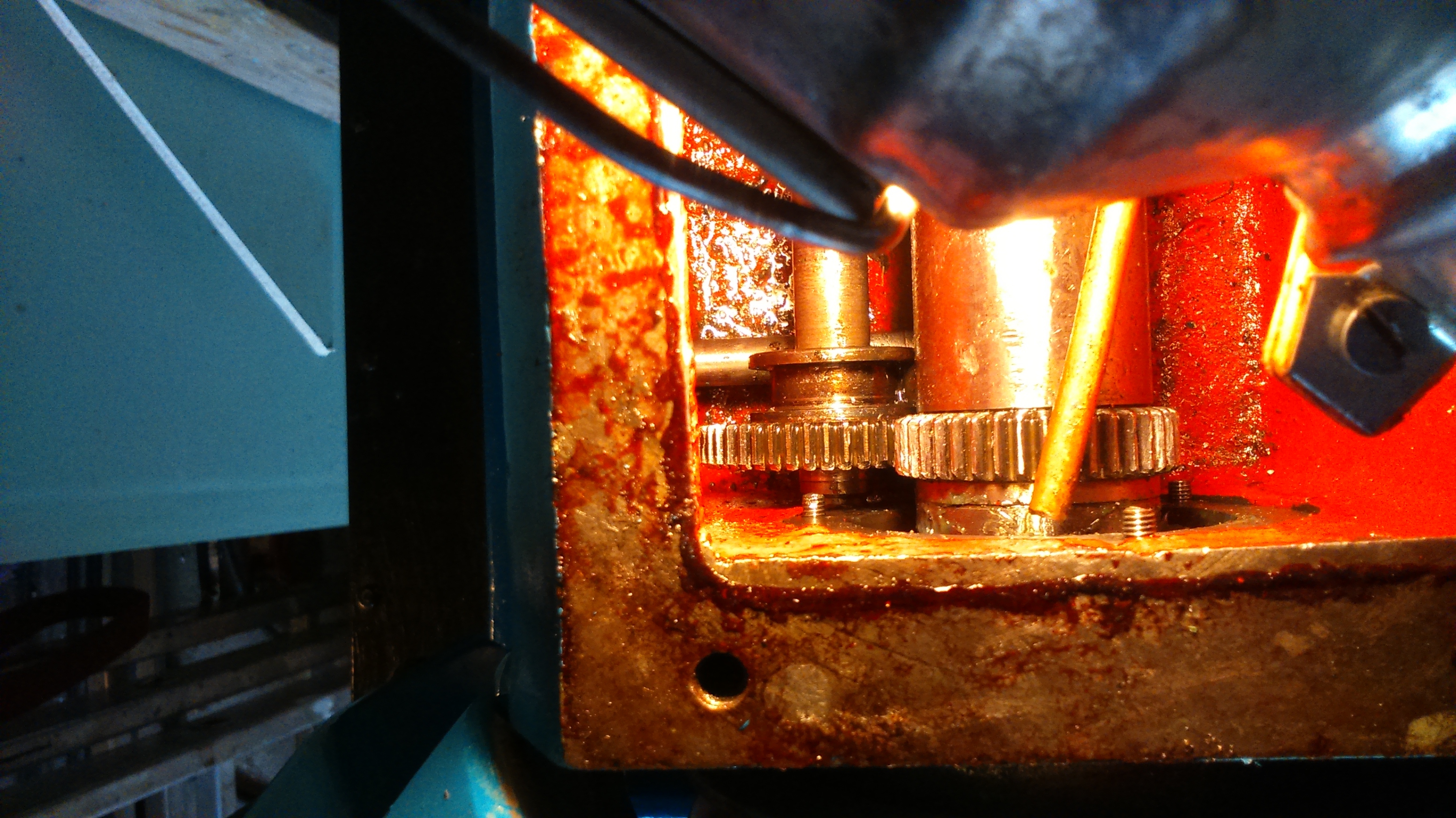

Witam ponownie, mam pytanko do osób które remontowały taką tokarkę bądź znają dobrze temat, a mianowicie jak są ustawione względem siebie zębatki zaznaczone na zdjęciach gdy dźwignia ustawiona jest w lewo? Nie mogę ucelować kołka ustalającego położenie dźwigni. Jak ustawię ją w lewo to zazębia się tak jak na zdjęciu z drugą zębatką obok, a rozłącza się ta w skrzynce od wrzeciona i na odwrót. Czy to tak powinno być czy powinny być obie załączone przy dźwigni w lewo?

Dźwignia w prawo (oś dźwigni obraca się zgodnie ze wskazówkami zegara) - zazębiają się zębatki we wrzecienniku, jest napędzana gitara do nacinania gwintów.
Dźwignia w lewo - rozłączają się zębatki we wrzecienniku a załącza się sprzęgło kłowe przenoszące napęd z kół pasowych (mały pasek) na śrubę pociągową - 3 posuwy do toczenia.

Czyli oba te mechanizmy nie są załączone razem? Dźwignia w lewo zębatka w skrzynce wrzeciona rozłączona tak?

Post napisał: Grzegorz53 » 15 kwie 2016, 21:06
TAK

Tak dla ostatecznego potwierdzenia pytanko o ustawienie zębatek. Mają być przy dźwigni ustawionej w prawo ustawione jak na zdjęciach?!

Post napisał: Grzegorz53 » 17 kwie 2016, 12:01
TAK
