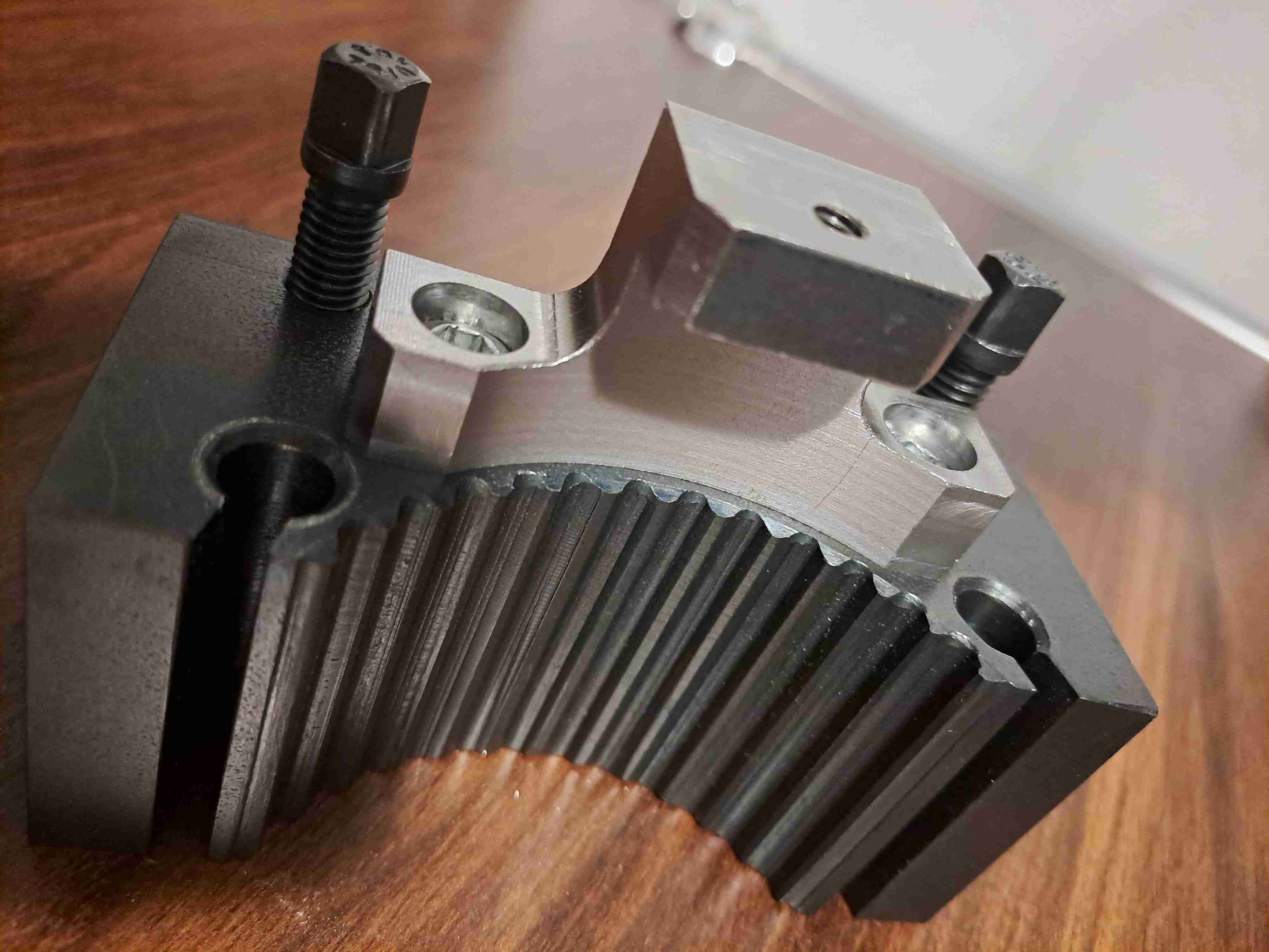

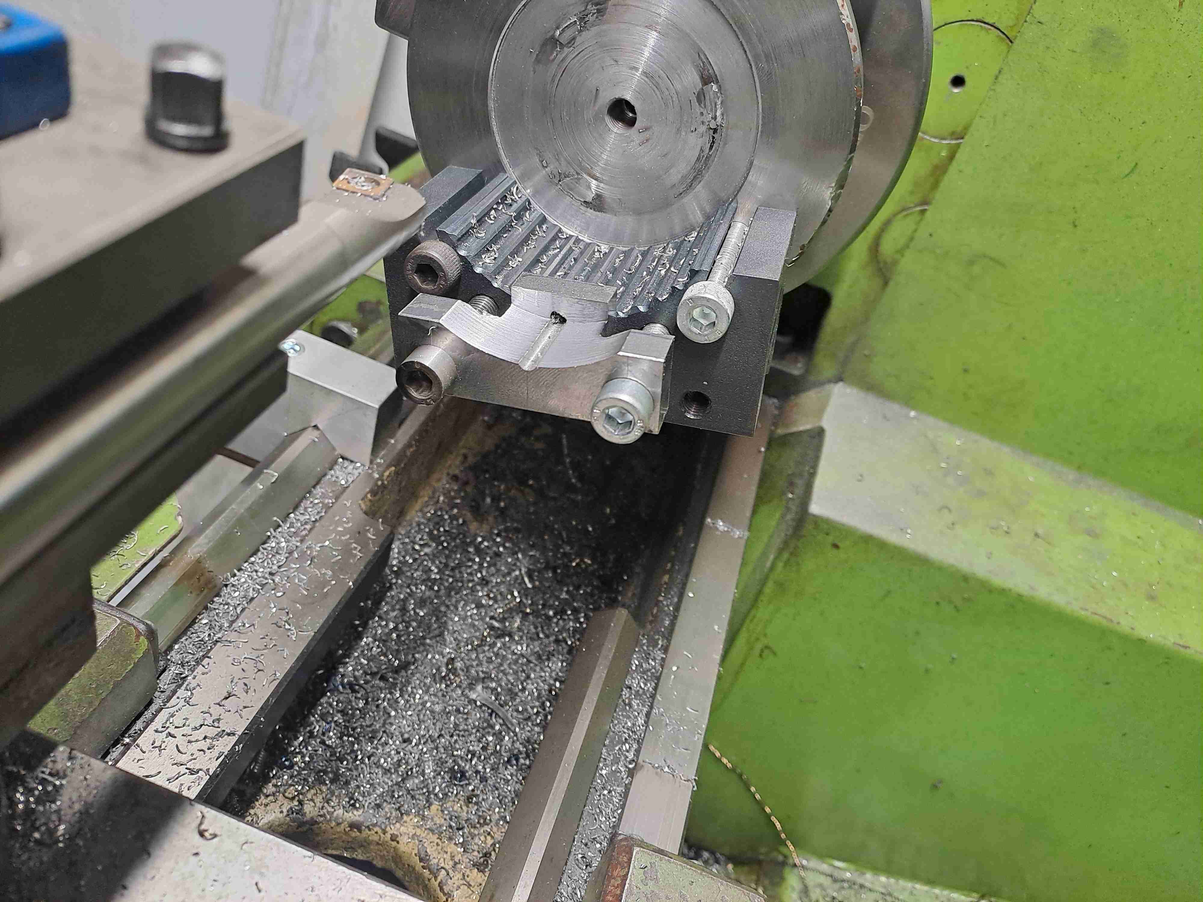

Post napisał: krzysieksiek » 18 sty 2025, 20:28
Czy dysponuje ktos jeszcze tymi rysunkami. Chyba linki wygasly.
Dorabiam sobie kasetke do multifixa BD, reczna obróbka na tokarce i frezarce. Chcialem dorobic frez kształtowy do rowków w kasecie, nigdzie nie mogę znaleźć rysunków.
Potem dodam zdjecie jak to wychodzi.

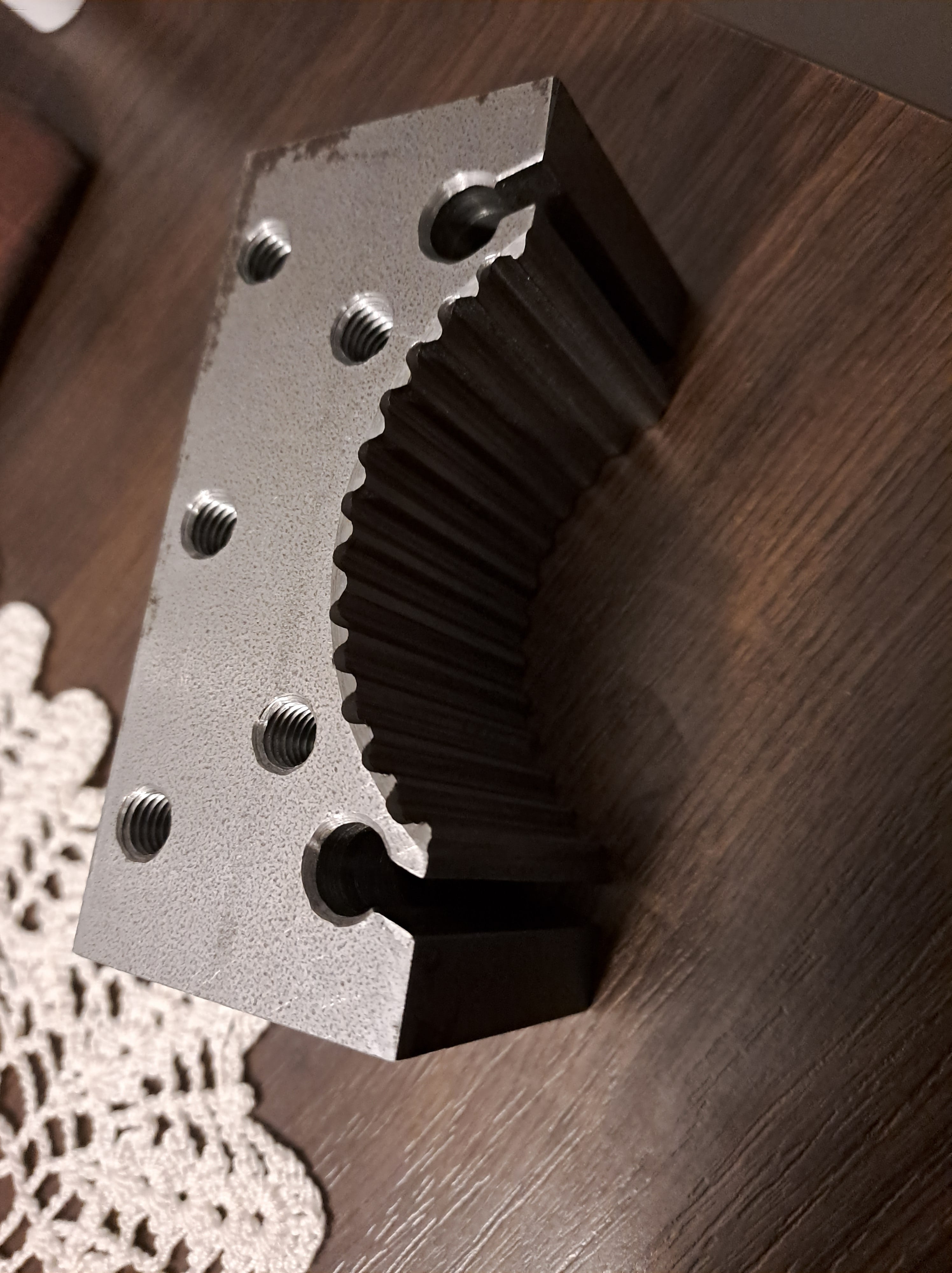

Post napisał: krzysieksiek » 19 sty 2025, 22:45
Na razie tak to wyglada.

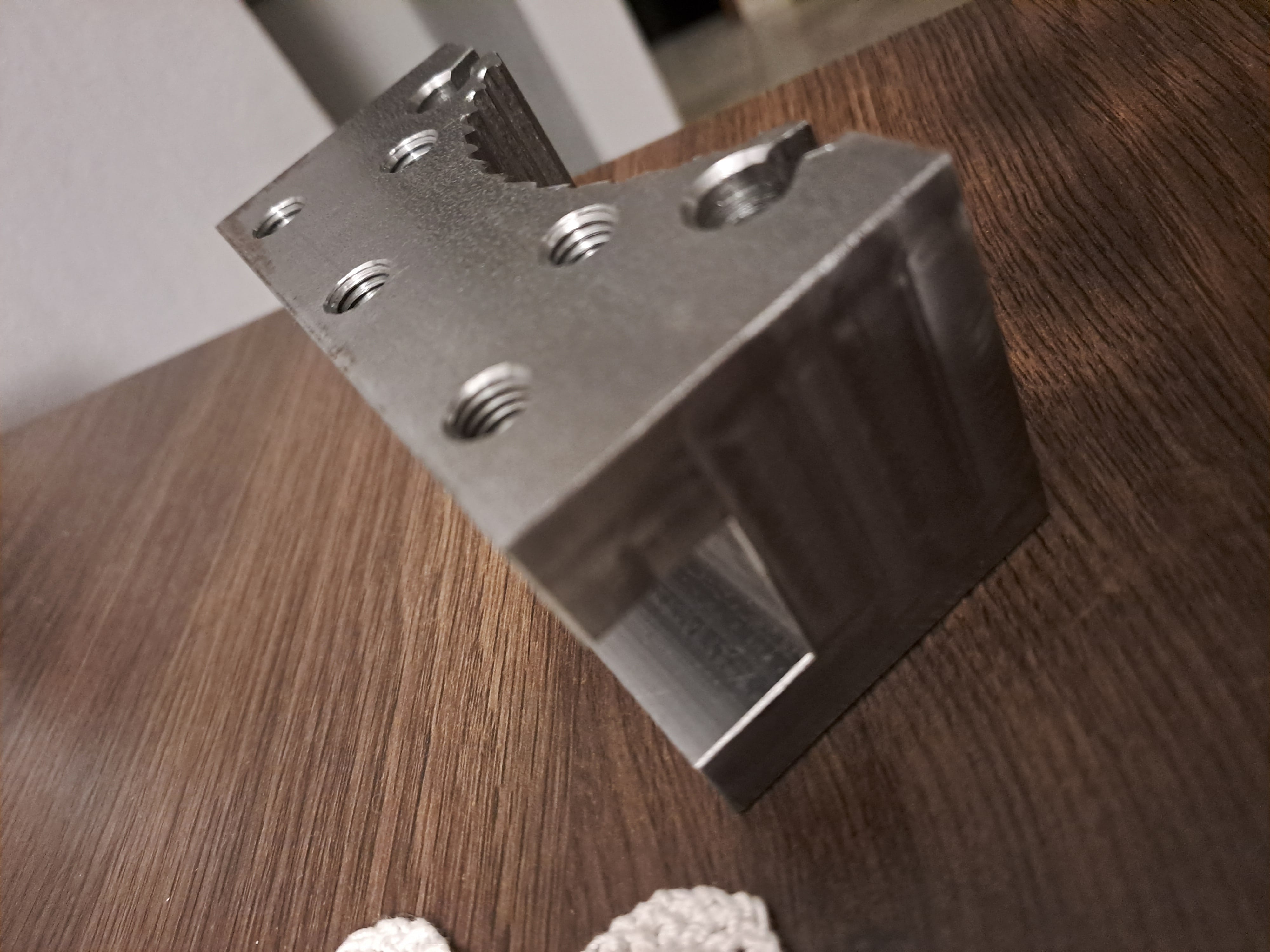

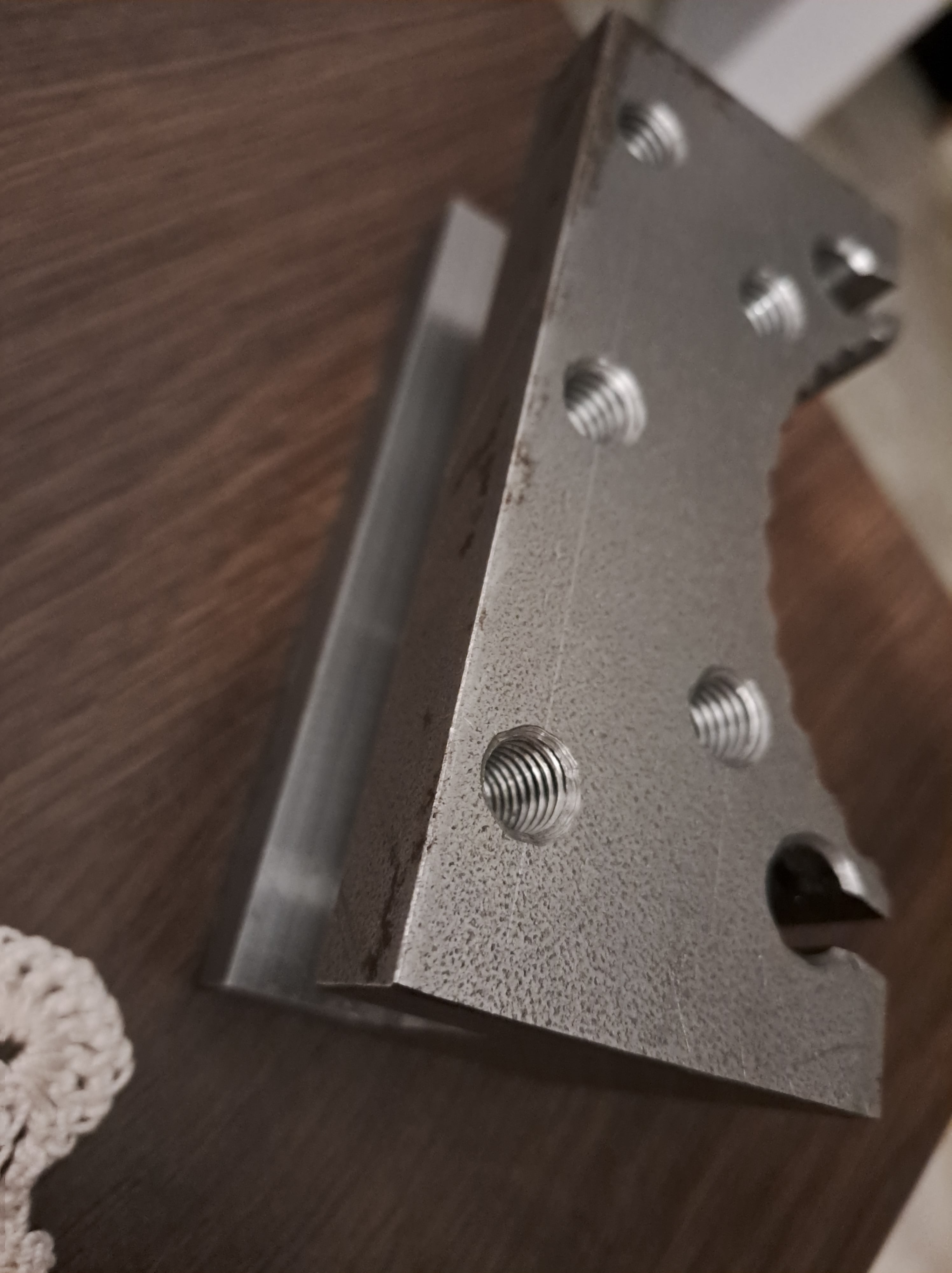

Post napisał: krzysieksiek » 22 sty 2025, 21:29

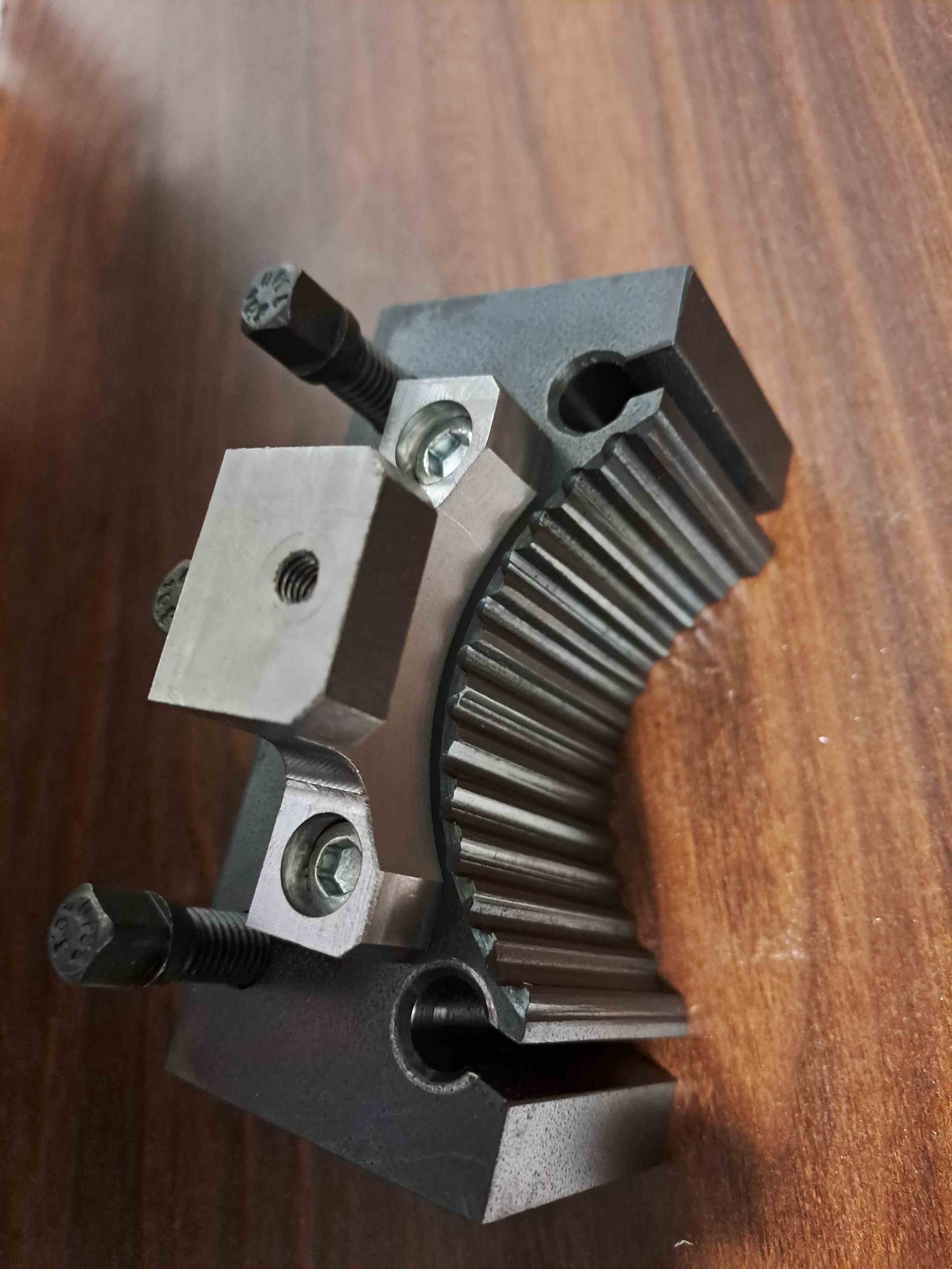

Post napisał: krzysieksiek » 27 sty 2025, 23:51
Czy ktos dysponuje rysunkami kasety multifix ED 20100 ? Rozstaw zamka - 70mm. Bryła 45x45x100.
