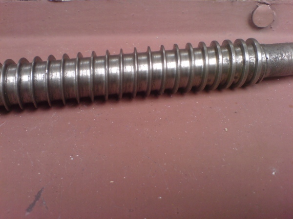

Kolegom zapewne chodzi o problem ze zdjęcia poniżej , śruba jeszcze działa ale jakie to działanie ... Tu pytanko , da się kupić śrubę lewoskrętną "na metry " chodzi mi dokładnie o trapez 15mm o skoku 2mm , jakieś 300mm długości .

Post napisał: pabloid » 08 paź 2012, 22:27
panzmiasta pisze:15mm o skoku 2mm
takiej śruby nie kupisz niestety. Niedawno (w lecie) była na allegro.

Post napisał: tomcat65 » 09 paź 2012, 01:12
Tylko, że ta śruba to mi na skok 4mm wygląda. Albo mam coś z oczami :).

#26
Post napisał: panzmiasta » 09 paź 2012, 10:28
O k.. rzeczywiście :oops: , całe szczęście jest forum - dzięki za wyprowadzenie z błędu , dla twórcy tematu , jest z 3ech fachmanów na all , którzy robią śruby , nakrętki i inne pod wymiar klienta .

Post napisał: tomcat65 » 09 paź 2012, 11:46
Ale mam oko :).
Żeby nie offtopić, pewnie była to normalna tr16x4. Skoro tyle zjadło z gwintu, to i na średnicy się też wytarło. A taką już kupisz bez problemu w odcinku 0,5mb najmniej. Podrzuciłbym kawałek na próbę, ale mam tylko prawe.
