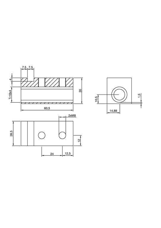

Potrzebuje nową nakrętkę trapezową do tokarki. Nie mogę znaleźć zakładu, który mi ją wykona. Ma ktoś może namiary na jakąś firmę lub osobę prywatną, która by mogla wykonać jedną nakrętkę ?

konektorek pisze:Potrzebuje nową nakrętkę trapezową do tokarki. Nie mogę znaleźć zakładu, który mi ją wykona
Każdy zakład wykona taką nakrętkę w oparciu o pełną dokumentację techniczną-rysunek techniczny, czego nie przedstawiłeś.
Czasami zdarzy się ryzykant, który wykona coś na podstawie dostarczonego wzoru lub opowiadania o detalu :smile:
Możesz też pytać w serwisie tych tokarek lub producenta, czy nie posiadają tej nakrętki jako części zamiennej.

Mam rysunek techniczny. Coś jeszcze potrzeba co brakuje na nim ? Gwint TR 18x4 lewy.

hmm będzie ciężko z lewym gwintem
słabo na rynku z gwintownikami TR L
ja tez dorabiałem lewe gwinty ale przerabiałem nakrętki gotowe bo podzwoniłem do kilkunastu zakładów i lipa
musiałbym zakupił gwintownik lewy za jakieś 500 zł wtedy bez problemu dorobią
a tak przeróbka kosztowała mnie 120 zł + koszt nakrętek

powiem ci kolego tak każdy szanujący się tokarz dorobi ci taką nakrętkę bez problemowo , tylko musiałbyś dać śrubę na spasowanie
gdybym miał dostęp do maszyn jak kiedyś to spokojnie za 100zł bym ci zrobił taką nakrętkę lecz teraz nie mam bo zajmuję się czymś innym ale zajedź do kilku zakładów i może jakiś tokarz ci podejmie się na lewo za 2 flaszki dorobić , bo jedna sprawa jak dzwonisz do szefa a inna jak do tokarza , po co ma się on męczyć za parę zł za godzinę jak może mieć 2 flaszki za godzinkę roboty :twisted:

Kup odpowiednią masę Moglice lub Belzona lub UniRep i odlej nakrętkę (a właściwie nowy gwint w starym "ciele" ) na najmniej wytartym odcinku śruby na której ma pracować.
Jak to zrobić najlepiej jest opisane w materiałach Moglice.

Tzn masz tokarkę. To dlaczego nie zrobisz sobie sam nakrętki? Popatrz tutaj:
I nakrętka i śruba zrobione na tokarce. Gwint w nakrętce upierdliwy bo to trapez 14x2 więc mało miejsca na nóż (tyle co średnica rdzenia śruby w przybliżeniu), ale da się. Ty masz łatwiej :mrgreen: Nóż do gwintu wewnętrznego zrobiony miałem z pręta kwadratowego zatoczonego na okrągło, na kóncu przewiercony pod kątem prostym do osi i wlutowane zaszlifowane ostrze ze złamanego wiertła. Występ tego ostrza tylko tyle, żeby dało się wytoczyć rowek gwintu na odpowiednią głębokość, a średnica okrągłej części pręta tak dobrana by razem z występem ostrza przeszedł przez otwór z lekkim luzem- miałem 0,2mm. Codziło o jak największą sztywność noża- stąd tak wyżyłowane wymiary.

Kupujesz dwie, klin w srodek i masz z kasowaniem luzu. :)
