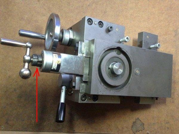

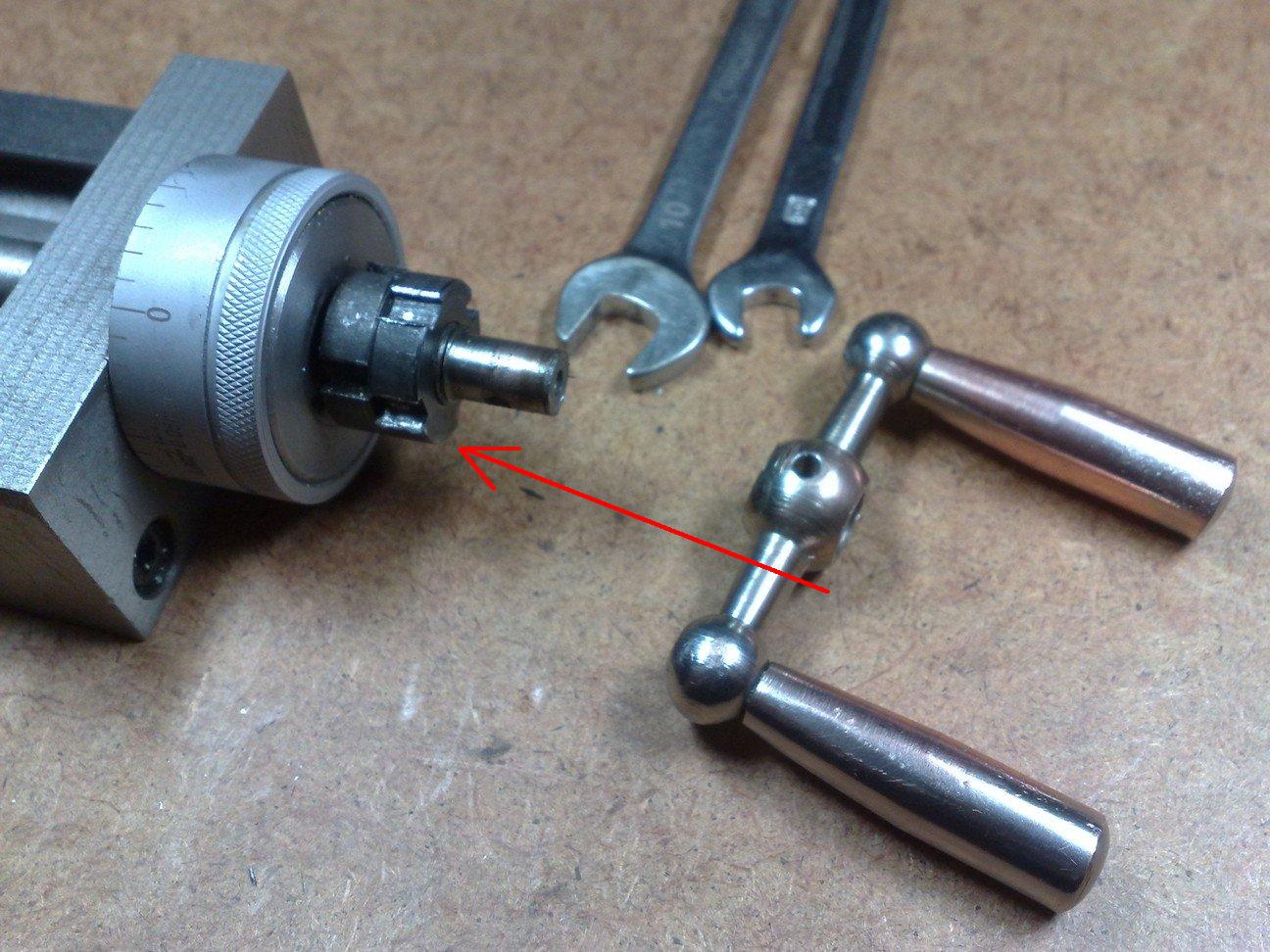

Post napisał: rc36 » 15 lut 2015, 22:52
A te nakrętki na zdjęciach to po co są jak nie do kasowania luzów śrubach pociągowych.
ObrazekObrazek
pukury
Posty: 7903
Lokalizacja: kraków
Post napisał: pukury » 15 lut 2015, 23:02
witam.
wygląda na to że , te nakrętki służą do kasowania luzu na łożyskowaniu śrub .
a nie do kasowania luzu na nakrętce .
to jednak 2 różne sprawy .
pozdrawiam.

rc36
Posty: 2388
#18
Post napisał: rc36 » 15 lut 2015, 23:14
pukury pisze:wygląda na to że , te nakrętki służą do kasowania luzu na łożyskowaniu śrub .
I o to właśnie pytał mezcook pewnie pokręcił w sklepie korbkami i się przeraził że jest pół obrotu luzu.
Posty: 12407
#19
Post napisał: RomanJ4 » 15 lut 2015, 23:21
Można to rozumieć dwojako, ale czy ten, czy ten, to i tak skasować trzeba..
