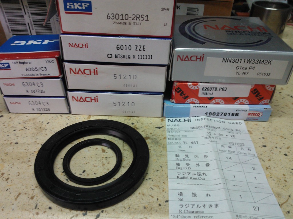

Komplet łożysk do wrzeciona.
Miesięczny budżet poleciał w kulki :sad: choć w większości w wałki.

A takie jedno pytanko - skąd ściągałeś łożyska ? Pytam, bo mnie też czeka kupno kompletu do wrzeciennika, a kulkowe P4 nie są niestety tanie ;/

Post napisał: Tomciowoj » 08 sie 2013, 17:08
Łożyska ze " Stożka", komplet ponad 1000 PLN, ale tu nie oszczędzałem. W wersji Eko trzeba i tak liczyć około 700 zł na sam wrzeciennik i odboczkę.
Choć koledze pewnie chodzi o walcowe P4, kulkowych jakoś nie spotkałem w tej dokładności.

Post napisał: Ciowiec » 08 sie 2013, 21:15
kolkowe skośne ;p ale racja, jeśli ktoś chce mieć porządny wrzeciennik to nie warto oszczędzać na łożyskach....mi 2 sztuki skośnych parowanych P4 w Krasniku policzyli na 600 zł...wiec nie będzie to chyba najtanszy element maszyny heh..

Post napisał: 251mz » 08 sie 2013, 22:57
Jaki rozmiar ?
I jakie łożyska stosujecie?
Na przód 2 skośne i na tył jedno kulkowe zwykłe?
