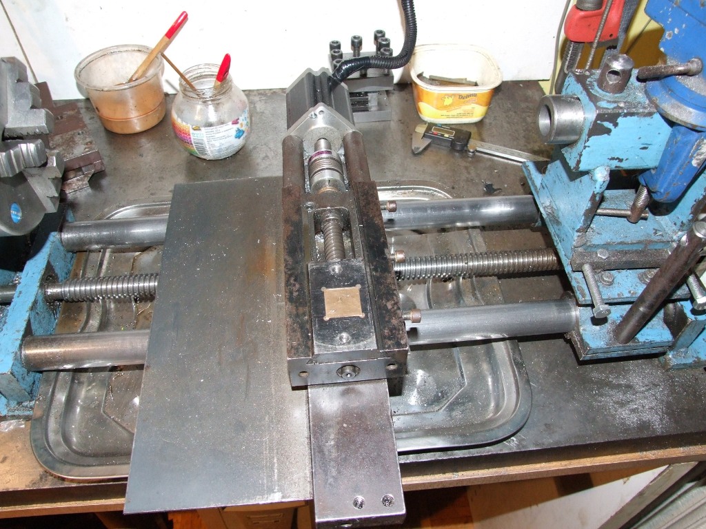

Popatrz na zdjęcia - toto stoi na żeliwnej płycie, grubej na 3 cm, szlifowanej do mikrona - to miał być blat dużej frezarki do drewna, odlewane i szlifowane to było w Pabianicach, nie wiem, czy nie w słynnej Pafanie. W każdym razie solidniejszej podbudowy pod maszynkę CNC w chałupie nie zrobię, w dodatku to ma jedną wielką zaletę - kosztowało flaszkę...bartuss1 pisze:to moze w nagłym przypływie gotówki zrób porządną podbudowę ?

Prowadnic 25 mm mam w tej chwili z 15 metrów, wózków mam cztery, też je na zdjęciu widać.

to moze przykręc je do tego słynnego stolu z Boeinga czy skąd tam, zamiast tych walkow, nie miałem na mysli podbudowy jako stolika pod maszynkę tylko podbudowe jako korpus maszynki, zwłaszcza ze wałki podobno idą do zetki frezarki, więc zostaniesz bez tokarki,
no mi w stole traserskim by sie nie chciało wiercic, bo ciezkie to cholerstwo i upierdliwe w gwintowaniu
z tych 15 metrów utnij se dwie sztuki na 0,75m i dwie na 300, reszte wsadz do frezarki czy gdzies tam, nie wiem, do przesuwania firanek czy coś, łatwiej sprzedac, tez mam troche tych klamotów, ale jestem jak chomik.

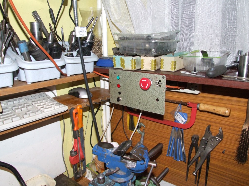

BHP to podstawa - Grzybek pod ręką
Oś X
Malownicza prowizorka na zetce - ale działa

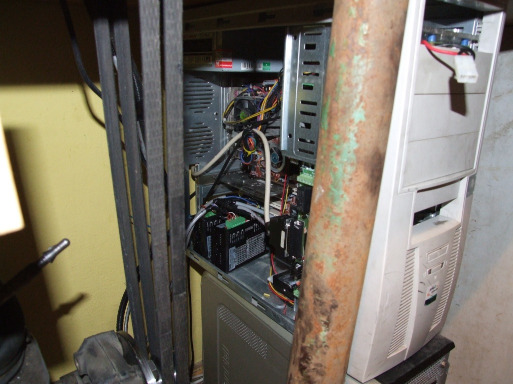

Wszystkie klamoty się zmieściły bez problemu w komputerze, trzeba będzie toto solidnie pomocować, dołożyć wentylatorów i zamknąć.
