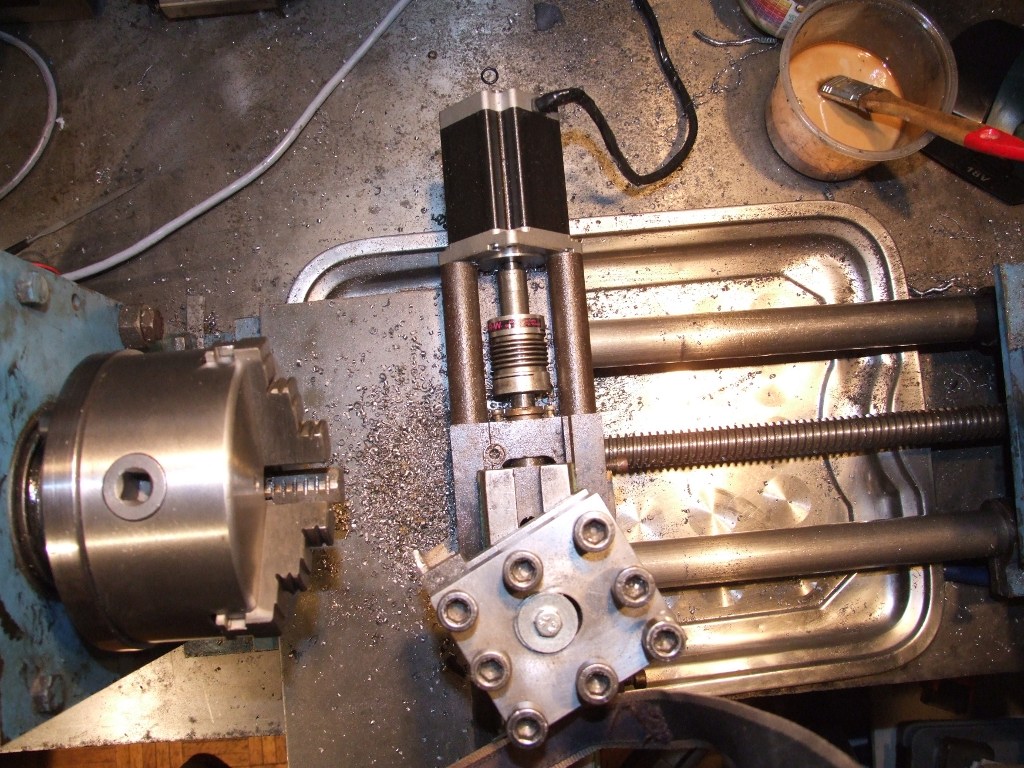

Zamontowałem se na tokarynce oś X CNC - i toczę mocowania do silnika osi Z. Wygoda niesamowita - chociaż jeszcze jedną korbką kręcić trzeba. Ale pewnie dziś postawię na nogi i zetkę :)

MlKl pisze:Wygoda niesamowita
To gdzie są fotki i filmik ? :grin:

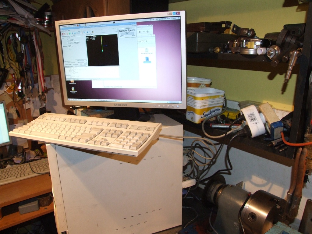

Post napisał: MlKl » 20 mar 2012, 21:07
Markcomp jak zwykle miał rację - silniki 3,1 Nm są troszkę przysłabe do tokarki. Ale i tak planuję frezarkę - większość gratów już mam, to i silniczki się wykorzysta do niej, a do tokarynki przyjdą sporo większe.

Post napisał: MlKl » 20 mar 2012, 21:47
Toć wątek wyraźnie zatytułowałem - "Tokarka półcnc". Uruchomiłem jedną oś, i przy jej pomocy robiłem mocowania do drugiej - są już gotowe, teraz biorę się za lutownicę i jadę z elektroniką. Potem konfiguracja i testy.
Dopiero po testach będę mógł coś konkretniej powiedzieć o zastosowanych elementach.

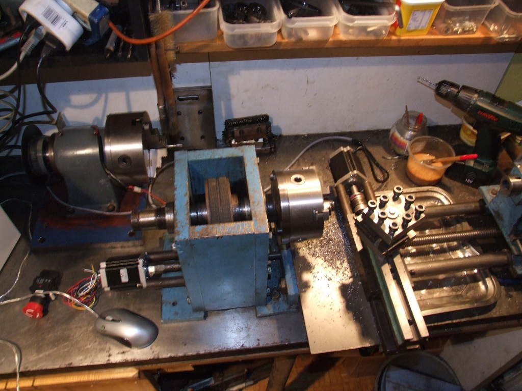

Post napisał: MlKl » 21 mar 2012, 09:34
Spokojnie, te silniczki od biedy sobie radzą, ale nie satysfakcjonują, więc wylądują jako napędy frezarki. A dopóki nie kupię mocniejszych na siebie zarobią. Przekładni paskowych zakładać nie będę na razie.
A ogólnie to ta tokarynka jest jedną wielką prowizorką - teraz w osi X ma wrzuconą zetkę od przyszłej frezarki, imak faktycznie przykręcony do stolika t-rowkowego śrubką M6 - pierwszym zadaniem testowym będzie wykonanie solidniejszej blokady imaka.
[ Dodano: 2012-03-21, 09:39 ]
kamar - racja. Kawałek śruby kulowej to i ja mam, ino gdzie kupić nakrętkę 10x2,5? Na oś X byłaby idealna...
A ogólnie toto i tak będzie ewoluować - na zdjęciach widać wrzeciennik z uchwytem 160 i tarczą encodera - on będzie docelowym. Widać również wózki liniowe 25 - mam do nich szyny - tokarynka w całości na nich wyląduje niebawem, wałki idą w zapomnienie.

Post napisał: bartuss1 » 21 mar 2012, 10:01
to moze w nagłym przypływie gotówki zrób porządną podbudowę ?
kiedys zbudowałem 4 szt dla goscia i podudowy zrobiłem skrecane z formatek alu chyba 25mm szerokosci skrecane w rynnę, na bokach rynny umocowałem prowadnice 25 ki hiwiny, no ale sama kinematyka to juz co innego, bo automaty do prętów.
