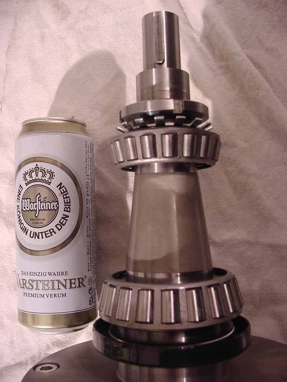

Jeżeli chodzi o wymiary końcówek wrzecion to masz link do stronki z normami, rysunkami.... Poszukaj lepiej swojego uchwytu i będzie cacy bo po co kombinować. Jeżeli chodzi o łożyskowanie to dosyć drogim ale bardzo bardzo dobrym rozwiązaniem są trzy łożyska kulkowe skośne najlepiej firmy SNR lub NTN FAG`a odradzam- wada to oczywiście koszt i to duży. W katalogu łożysk wysokoobrotowych SNR masz nawet podane jak to ułożyskować ( http://www.wam-technika.pl/?g=katalogi ).

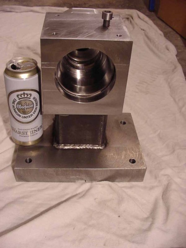

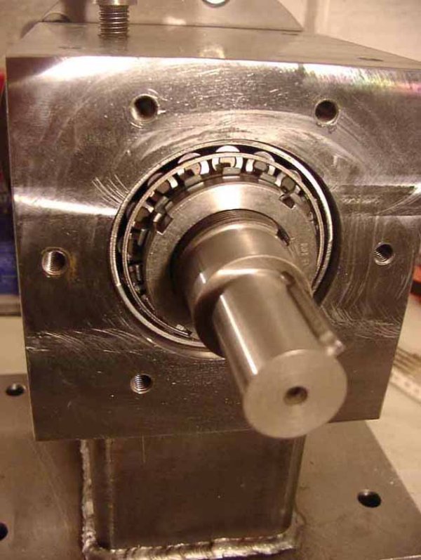

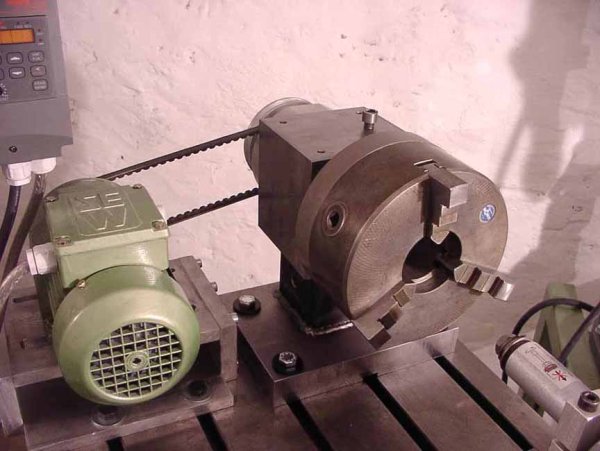

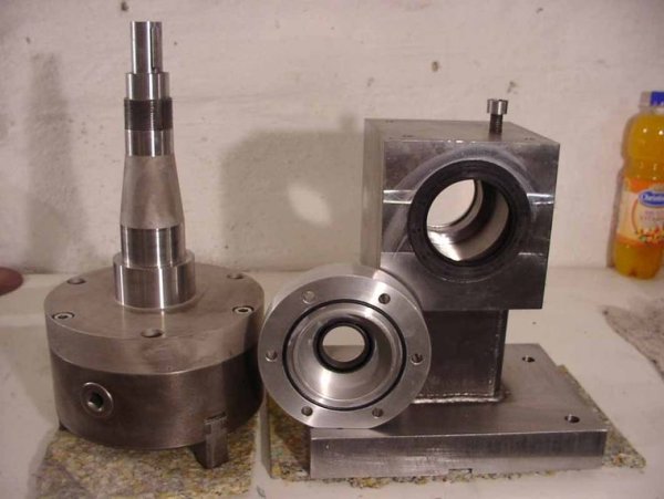

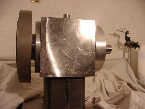

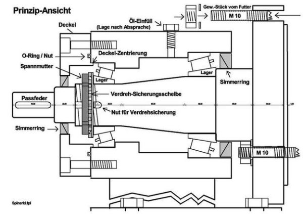

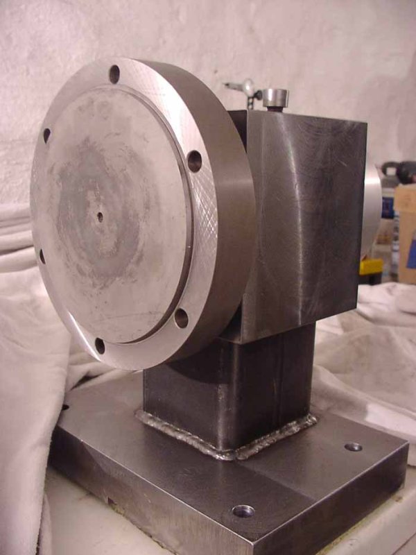

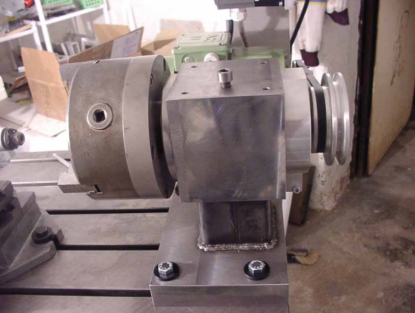

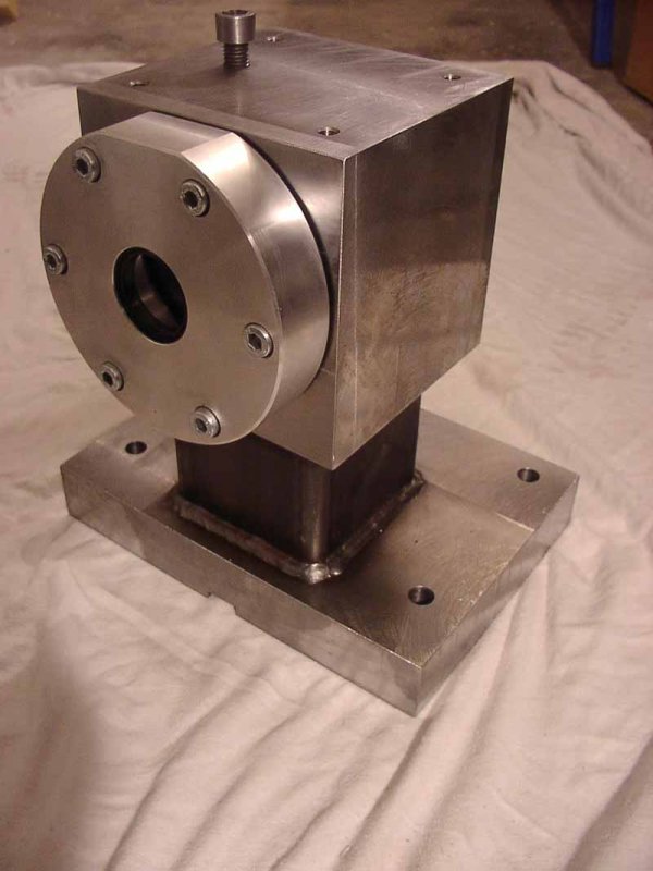

Post napisał: gmaro » 02 lis 2006, 14:30
parę fotek..
