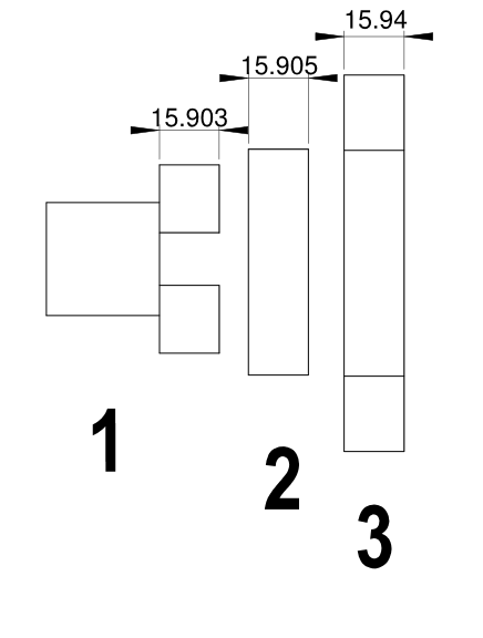

Żeby nie otwierać nowego tematu pociągnę dalej ten. Mam nadzieję, że nie jest za późno. Oczywiście też mam problem z pompką, jak ją zaleję ręcznie to wypluje co zalałem ale pociągnąć olej z reduktora nie ma opcji. Pomierzyłem części składowe pompy i jak na rysunku widać ruchomy pierścień (2) ma 0,035 luzu w stosunku do obudowy (3) a tuleja (1) z wycięciami pod kamienie jest węższa od pierścienia o 0,002. Czy takie luzy są ok, czy trzeba przeszlifować obudowę w celu zmniejszenia luzu? Czy kamienie powinny mieć wysokość taką samą jak tuleja w której siedzą, bo u mnie są minimalnie niższe i zastanawia mnie czy może mieć to wpływ na jej pracę. Będę wdzięczny za wszelkie podpowiedzi.

Może jest źle złożona? Te pompy są problematyczne na forum jest o niej kilka wątków. Ja mam nową , po remoncie reduktora nie potrafię jej poprawnie złożyć choć w połowie mam sprawną smaruje tylko na prawych obrotach a jako że lewe używam sporadycznie odpuściłem .

Złożona jest raczej dobrze, z resztą jak już się dojdzie jak ona pracuje to wydaje mi się, że ciężko jest ją źle poskładać. Cała pompa to raptem kilka elementów.

A masz ją jakkolwiek uszczelnioną (silikon , uszczelka papierowa)?

tak, między korpusem a deklami jest silikon.

Tak, czytałem wcześniej, jednak nikt nie pisze w jaki sposób udało mu się uruchomić pompę chociaż na prawych obrotach! Taka informacja na pewno byla by cenna.

Myślę że kluczowe są tu kamienie mosiężne i grubość pierścieni ale nawet jak poprosiłem o pomoc człowieka z serwisu starych tokarek nie potrafił tego poprawnie złożyć i uruchomić.Zaczynam się zastanawiać nad jakąś altenatywą , biorąc pod uwagę cenę nowej pompy warto się pokusić
