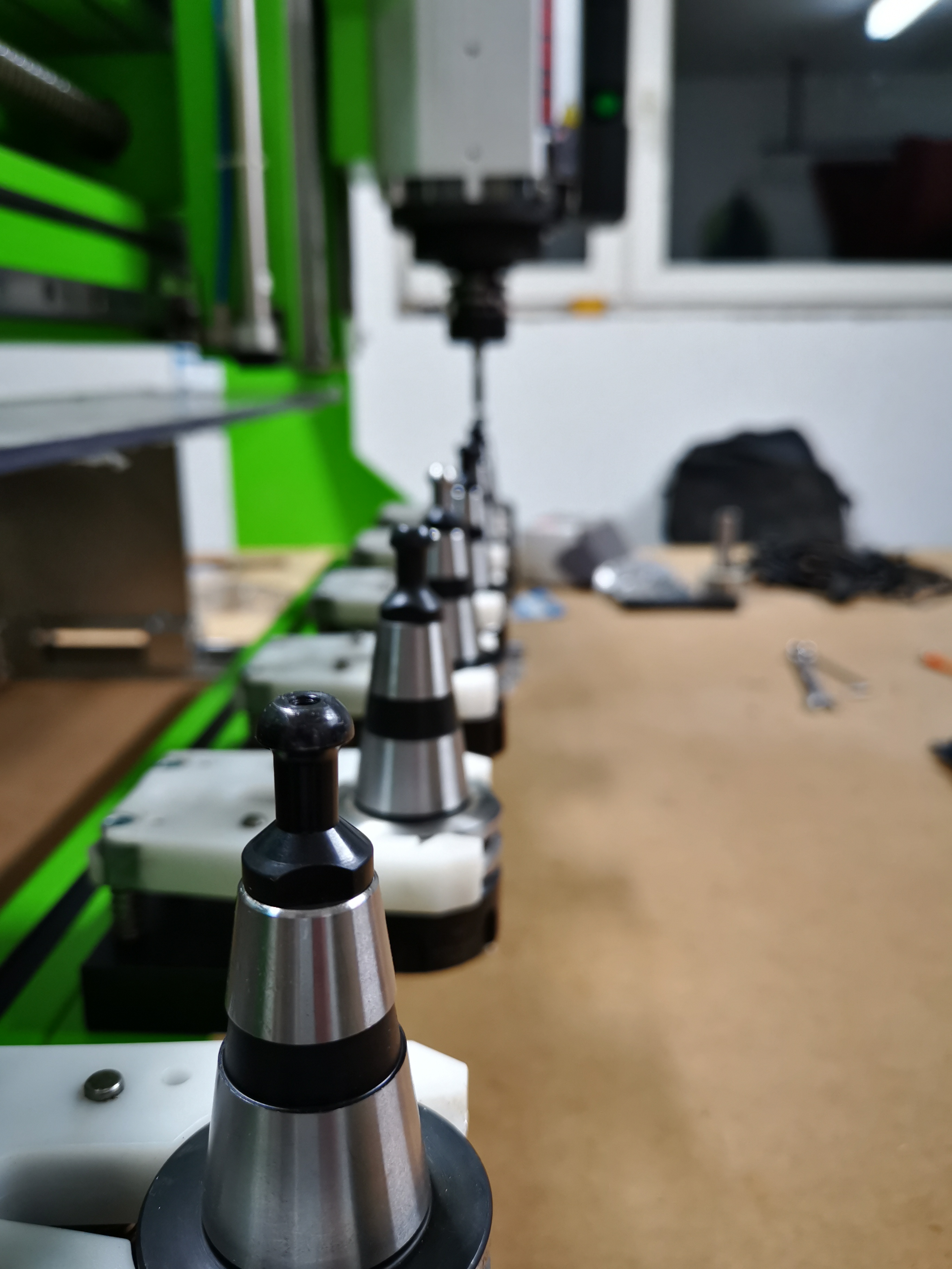

Czy jest ktoś tutaj kto ogarnął automatyczną zmianę narzędzia z Magazynu.
Nie doszukałem się niczego na forum, a szukam pod Ploter Bramowy.
Znalazłem konfigurację z github-a myfenjalinuxcnc-master, tyle że ona jest na płytce mesy (7i76) zrobiona.
Takowej nie posiadam, jadę na czystym AXIS.
Dorobiłem już pin zwalniania i podtrzymywania oprawki.
Jednak nie chce mi w ogóle wystartować MDI T1 M6.
W załączniku moje ustawienia i główne pliki na bazie których tworze magazyn narzędzi.

Bez różnicy, magazyn jak magazyn, podajesz pozycje dla każdego narzędzia i wymienia. ( w karuzeli musisz liczyć narzędzia i jest to bardziej kłopotliwe)
No nie jest to takie proste jak zdanie powyżej ale tak to wygląda. Słowo klucz "remap m6"

Natknołem się przypadkiem na http://wiki.linuxcnc.org/cgi-bin/wiki.p ... oolChanger.
Jest przykładowa konfiguracja LINUXCNC/sim/axis/remap/racktoolchange

Poszło wszystkow Pythonie :)
