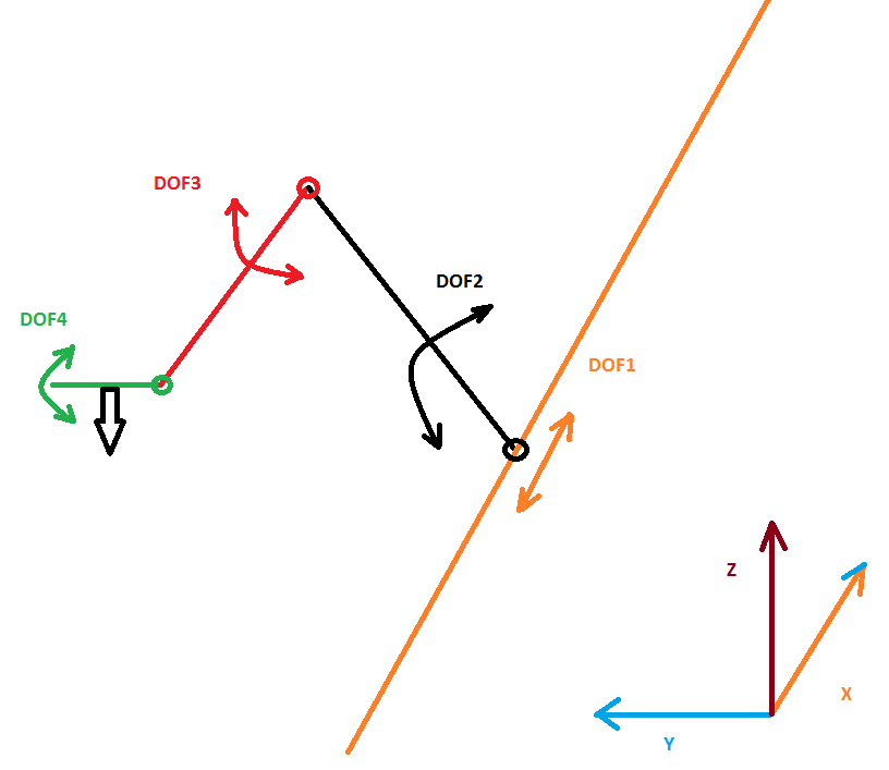

Ma ktoś pojęcie jak połączyć ramię typu scara z ruchem liniowym w jednej osi? chodzi mi o to, żeby w osi X jeździł wózek, na którym jest ramię, które realizuje tylko ruch w płaszczyźnie YZ. X ma być liniowe. Czyli idąc od bazy:
1. pierwszy DOF to oś liniowa (X)
2. drugi DOF to oś obrotowa
3. trzeci DOF to oś obrotowa
4. czwarty DOF też obrotowy, bo narzędzie (czarna strzałka na rysunku) musi być cały czas prostopadle do stołu wzdłuż którego jeździ sobie cały układ.
no za cholerę...
poniżej rysunek - wiem, że prymitywny, ale i tak lepszy od niektórych prac wiszących na ścianach w galeriach sztuki;P

Post napisał: k-m-r1 » 09 maja 2017, 16:36
skompilowana kinematyka zostaje
jak trzeba to w konfiguracji dodajesz parametry osi np długość
a potem: to akurat scara:D

To znowu ja :D
Ten obrazek z poprzedniego posta to jak by kinematyka PUMA ale bez obrotowej podstawy. Wywalić podstawę przerobić resztę kinematyki i zostawić oś X liniową. Ale to nie to bo robot będzie upośledzony ograniczony w poruszaniu :/
