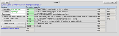

No właśnie trochę mnie to dziwi bo skoro sub się uruchomił w postaci takiej jak na drugim moim zdjęciu w 3 kolumnach ,było wszystko ok ,a jak zmieniłem w pliku /usr/lib/tcltk/linuxcnc/ngcgui.tcl żeby było po 25 wierszy w kolumnie to wywala błąd.

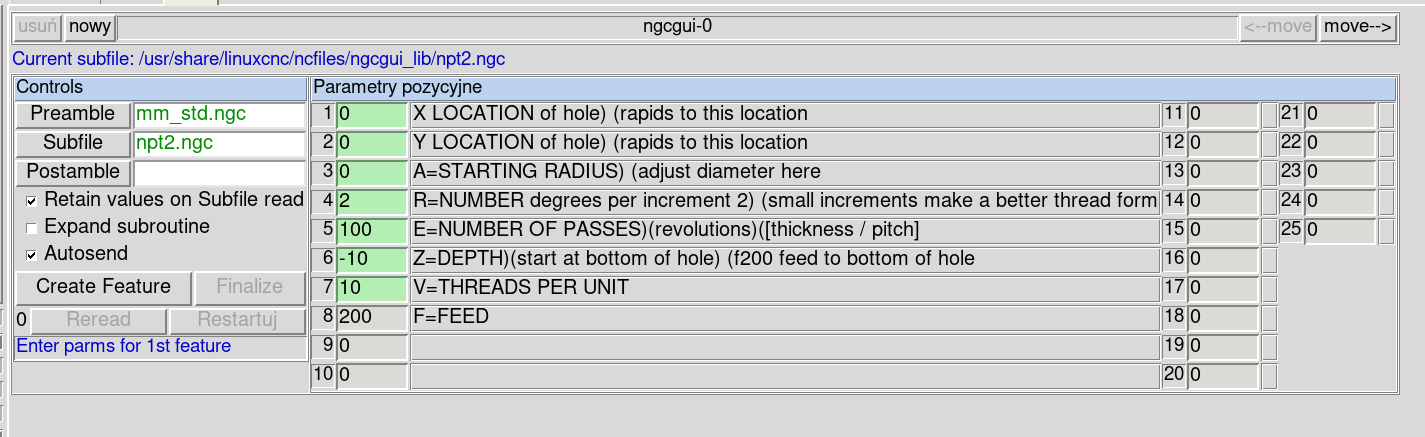

Spróbuję trochę na leniwca (wybaczcie), a nóż ktoś ma gotowca.
Ma ktoś może subika na gwint stożkowy z G33 ?
Naprawdę wyszukiwarka dobrze działa.
linuxcnc-moje-poczatki-t63959-110.html#p615480

Generalnie wali błędem, że zawiera linię przed sub. Jeśli to zrobić po Kamarowemu i wpisać parametry oraz wywalić linie przed sub wczytuje taką tabelę jak niżej na foto. Wpisując co istotne i resztę zer wczytuje i wykonuje. Natomiast jeśli już jest i działa, fajnie by to wszystko zrobić jak inne suby. No bo po co te puste tabelki do wpisywania zer się ładują ?
To jest podprogram, który wykonuje się prawidłowo.
Jak go chcesz ulepszyć, to nikt Ci tego nie zabrania.
