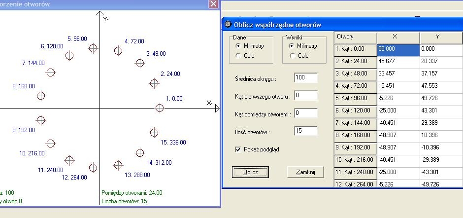

potrzebuję wywiercić 15 otworów na kole
maszynę mam tylko trzy osiową bez stołu obrotowego
czy jest do takich obliczeń jakiś program darmowy

Niepotrzebny ci do tego żaden Cad. Ustaw współrzędne w środku okręgu, zjedź narzędziem(nawiertakiem, wiertłem, czy rozwiertakiem) na pierwszy otwór, który żeby się nie męczyć z obliczeniami ustaw sobie na na X=R, Y0 (lub X0, Y=R), wykonaj go przekręć układ współrzędnych(maszynowy) o 1/15 obrotu ( 360°/15) i następny otwór. Oczywiście najlepiej to zapętlić. Wszystko do wykonania na pulpicie w dowolnym sterowaniu, żaden Cad ci niepotrzebny do takich banalnych rzeczy.

Post napisał: WZÓR » 22 gru 2013, 15:24
http://zapodaj.net/a2b16499cb75a.jpg.html
P.S.
Do pobrania w załączniku.
Mariusz.

Post napisał: witek1131 » 22 gru 2013, 22:44
dzięki wszystkim za odpowiedz dla mnie najprostszy i najszybszy sposób to EdytorNC
punkciki za pomoc poszły
