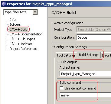

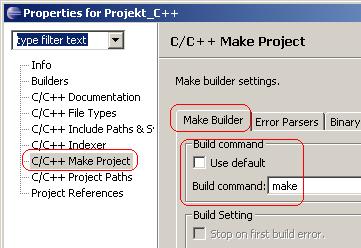

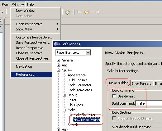

Co do Eclipse i C++ a raczej CDT to jest jedna (??) przypadłość. Może się pojawić komunikat o złym przełączniku dla programu make:
make -k
Rozwiązania problemu na bitmapkach (jotpeżkach :lol: )
gdy mamy już otwarty projekt typu "Standard Make C++ Project"
gdy mamy już otwarty projekt typu "Managed Make C++ Project"
ustawiamy dla wszystkich projektów typu "Standard Make C++ Project"

pokazuje sie po usunieciu parametru -k, wg moich dociekan nie moze znalezc sciezki do plikow ale co zmienic nie wiem. Probowalem sam znalezc ale jakos nie udalo mi sie :-(

Uwaga!! Make.exe musi być brany ze ścieżki c:\cygwin\bin...
#100
Post napisał: GrzegorzK » 01 sie 2005, 09:31
Takie straszne komunikaty powstają przez to, że Eclipse (a raczej system operacyjny) znajduje make.exe pochodzenia borlandowskiego jako pierwszy.
Chyba jedynym ratunkiem z tej sytuacji jest dodanie na sztywno ścieżki do programu make.exe z CygWin'a (ja mam tak zrobione i działa):
Kod: Zaznacz cały
c:\cygwin\bin\make
Całego CygWin'a mam zainstalowanego na C:\.
Jak i gdzie zmienić ? - patrz mój post z 2005-07-31, 21:06.
