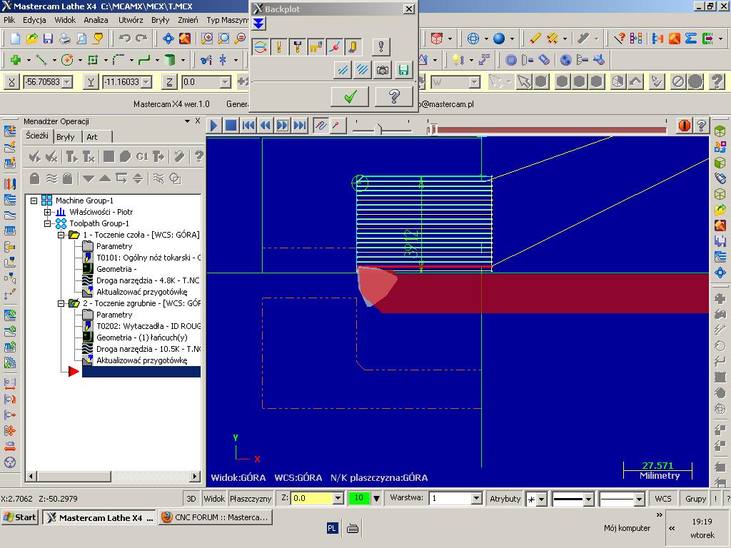

Post napisał: WZÓR » 10 sie 2011, 07:31
ppll - co ma oznaczać linia , którą podkreśliłem czerwonymi strzałkami?
... jak źle zaznaczę profil , to też tak wytoczę. :roll:
...zaznaczyłem profil wew do wytaczania i program mi tak wygenerował ścieżkę od osi ...
Nie wiem jak to zrobiłeś , ale w/g mnie powinieneś ten profil zaznaczyć chociażby tak (patrz; żółty kolor).

Post napisał: WZÓR » 10 sie 2011, 17:10
ppll - po przeglądnięciu Twoich postów i fotek muszę przyznać , że wpadłem w małe zakłopotanie.
Jak już wcześniej powiedziałem - nie znam programu Mastercam , ale się spytam ...
1. Jak to jest , że pracujesz w module tokarskim , a na foto jest widoczny układ współrzędnych X-Y ?
2. Zwróć uwagę na moje foto .... na każdym z nich określiłem (na czole materiału obrabianego) punkt zerowy (np.G54) , który jest w osi obrotu detalu obrabianego .
Na Twoich ,,wypocinach'' :smile: nie widzę tego .
... w jaki sposób wykonujesz w/w punkty w programie Mastercam ?
linia co strzałkami zaznaczyłeś to oś symetrii profil zaznaczyłem właśnie te dwie linie i tak mi wytoczyło
To usuń ją , gdyż ona chrzani Tobie całą robotę. :roll:

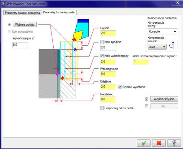

Witam ,do kolegi WZÓR -w mastercamie gwintowanie określa się przez podanie parametrów (średnica,skok,rodzaj gwintu,dojście ,długość itd.) bez zaznaczania łańcucha.
Przypuszczam że w innym programie może to wyglądać troszkę inaczej.
Umieściłem przekrój bryły aby lepiej wytłumaczyć wytaczanie(poprzedni wątek) -to nie jest łańcuch wybrany do obróbki,pogrubiłem go i pokolorowałem dla lepszej widoczności.
ppll-czy problem kolizji rozwiązany,jak nie to proponuje umieścić zrzut z przygotówki i z parametrów wejścia/wyjścia bo tak to możemy tylko zgadywać.

Post napisał: ppll » 12 sie 2011, 11:23
nie do końca dopiero sie ucze mastercama nie wiem nawet dlaczego generuje mi sciezke od osi symetri a nie od otworu wywala mi zawsze kolizje wektory zrozumiałem Obrazek
może nie umiem narysować odpowiednio

Zamieść zrzut z przygotówki,przy toczeniu czołowym też nie zaznaczasz łańcucha tylko masz dwie opcje-z przygotówki lub dwa punkty.
Proponuje abyś ustawił dwa punkty (prawy górny i lewy dolny)od których będzie się zaczynać i kończyć planowanie czoła.
