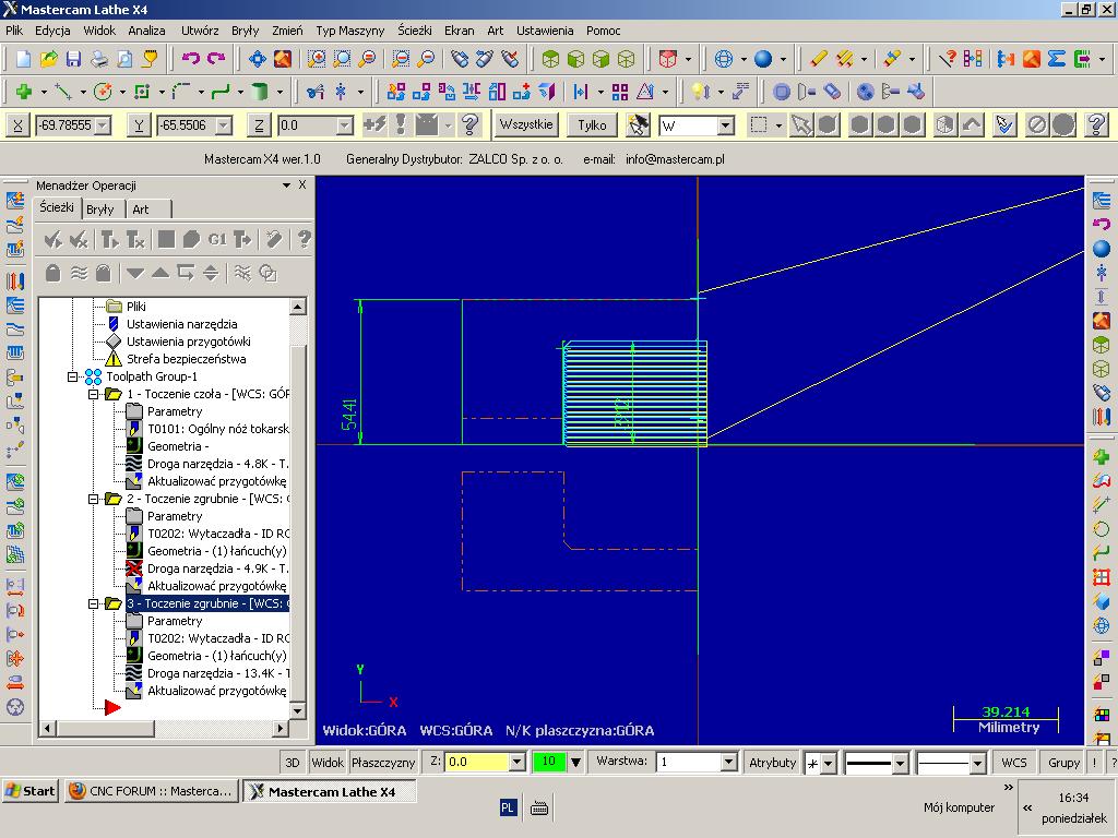

Narysowalem detal chciałem wytoczyć otwór ale cały czas pokazuje kolizję z przygotówką jak to rozwiązać średnice przygotówki wew ustawiłem na fi 20 wytaczak wybrałem z trzonkiem fi 16 więc bez problemu powinien się zmieścić a tu wywala kolizję z przygotówką proszę o pomoc Obrazek
WZÓR
Posty: 8583
Lokalizacja: Oława
Post napisał: WZÓR » 08 sie 2011, 17:22
Operację wytaczania otworu poprzedź operacją wiercenia.
Jak nie będzie kolizji w trakcie wytaczania , to znaczy , że źle określiłeś przygotówkę w swoim zadaniu.

ppll
Posty w temacie: 16
Posty: 60
Rejestracja: 10 mar 2008, 20:40
Lokalizacja: WLKP
Post napisał: ppll » 08 sie 2011, 18:03
Zamiast operacji wiercenia zastosowałem przygotówke z otworem czy to nie starczy czy muszę koniecznie wiercenie zastosować?
WZÓR
Posty: 8583
Lokalizacja: Oława
#18
Post napisał: WZÓR » 08 sie 2011, 18:32
ppll pisze:Zamiast operacji wiercenia zastosowałem przygotówke z otworem...
A wykonałeś to dobrze?
Nie pracuję na Mastercam , ale mój pomysł to jedyny dla mnie sposób , aby znaleźć przyczynę tej kolizji.
Zrób foto zakładki operacji wytaczania otworu .... jakie parametry tam zastosowałeś?
... czy to nie starczy czy muszę koniecznie wiercenie zastosować?
Spróbować nie zaszkodzi .... przynajmniej dowiesz się (po operacji wytaczania) , czy przygotówkę nie schrzaniłeś. :razz:
W jaki sposób określasz przygotówkę w Mastercam (np.) rury grubościennej ? .... bo ja w swoim CAD/CAM-e stosuję bryłę STL

Post napisał: darekr1 » 09 sie 2011, 07:38
Kolega WZÓR ma racje odnośnie przygotówki i czy zastosowałeś ,,użyj przygotówki do zewnętrznych granic".
Dlaczego u ciebie wytaczanie zaczyna się od osi a nie od otworu - widać to na fotce,w takim przypadku otwór fi 20 czyli r10 a nóż ma grubość 16mm jak chcesz to zmieścić?

Post napisał: WZÓR » 09 sie 2011, 09:33
darekr1 pisze:... w takim przypadku otwór fi 20 czyli r10 a nóż ma grubość 16mm jak chcesz to zmieścić?
Nóż o grubości 16 mm w tej operacji się zmieści , nawet jak otwór w przygotówce będzie miał średnicę ø18.0
Forumowicz ppll popełnił błąd w określeniu półfabrykatu - stąd ta kolizja.
Na foto poniżej symulacja wytaczania otworu ze źle określonym półfabrykatem lub bez wcześniejszej operacji wstępnego wiercenia.
Czerwony kolor oznacza KOLIZJĘ.
Poniżej symulacja wytaczania otworu po operacji wstępnego wiercenia .... jak widać bez KOLIZJI.
