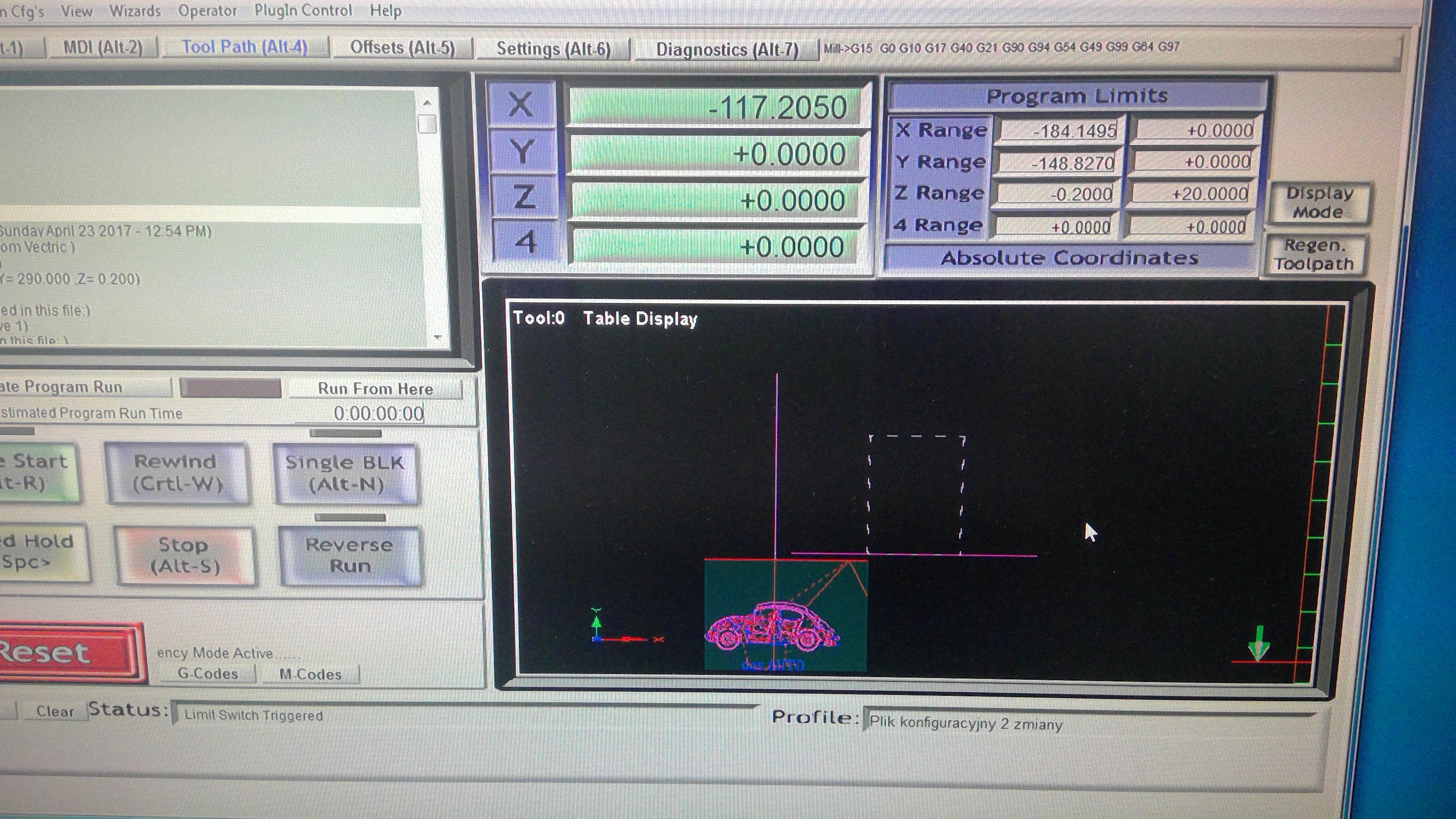

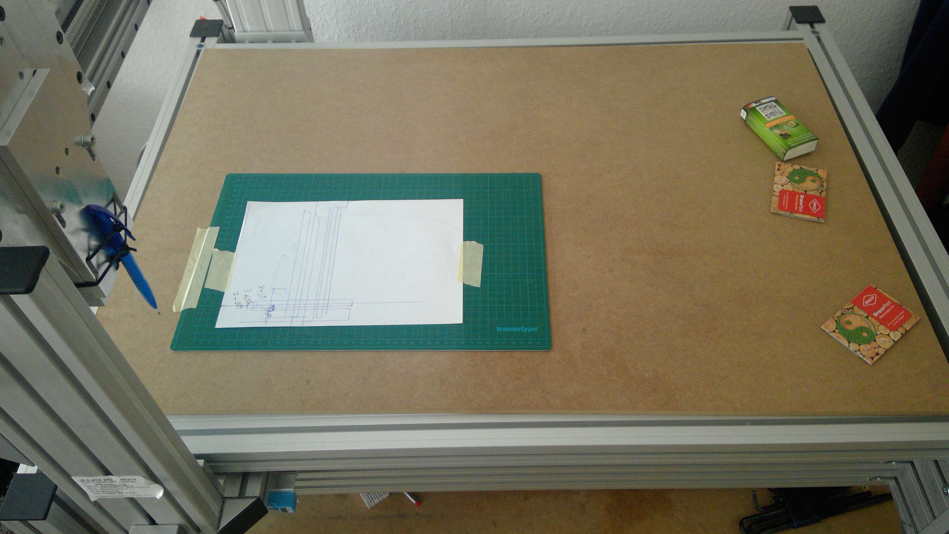

Jako że zaczynam dopiero przygodę z Mach3 prosze o pomoc.
Mianowicie mam problemy z pozycjonowaniem materiału..lub za bardzo nie rozumiem.
Wyrysowałem sobie w Aspire material o wym 210x320mm format A 4 ii jakieś tam auto do wyrysowania-grawerowania .
Wygrywam do Mach3 i tu pojawiają się problemy.gdy bazuje jako zero lewy górny róg kartki na podglądzie ta kartka jest daleko poza stołem.
Po prostu mam problemy jak to poustawiać.
W Machu przyjąłem w konfiguracji jednostki mm, tak jak i w programie Aspire
Druga sprawa dlaczego Mach3 wyswietla mi że os X ma ona 117.000 skoro mierząc metrówką osie maja fizyczny zakres pracy freza lub pisaka-
X ma 59cm
Y ma 90 cm
Z ma 13cm
Fizycznie wymiary maszyny są ciut większe mierząc z lewa na prawo,z góry na dół..itd.np. X ma 80cm
Mach z limitów odczytuje następujące wielkości osi
X 0 do 117
Y 0 do 155
Z 0 do 51
Podsumowujac jak to ustawic abym położył OBOJĘTNIE gdzie na stole roboczym frezarki kartkę papieru wyznaczył na niej zero i mógł wygrawerować lub wyrysować pisakiem upragniony rysunek?
W załączniku przykładowe zdjęciaObrazek

co do problemu z długościami roboczymi osi - wrzuć raczej screeny z konfiguracji macha...

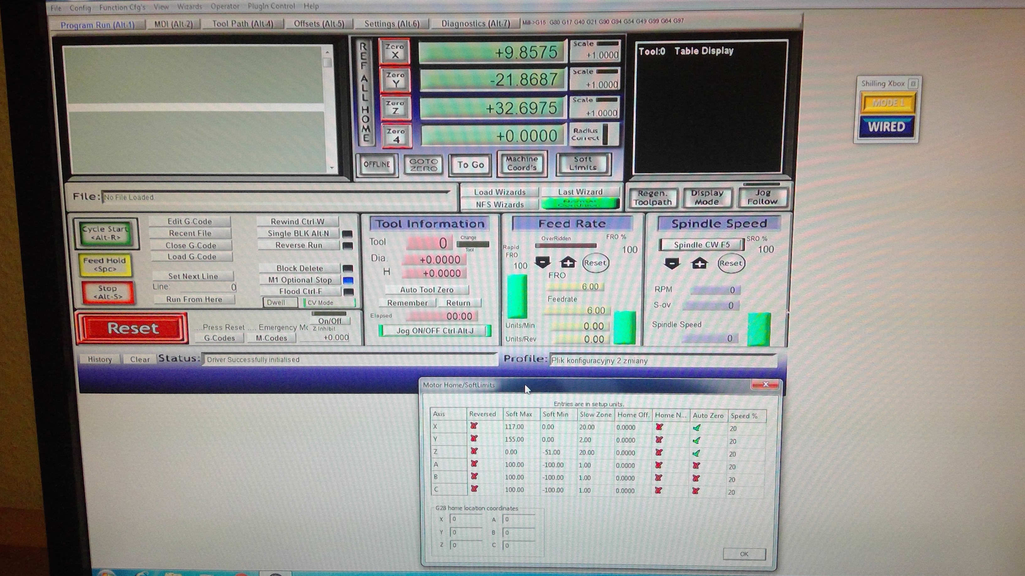

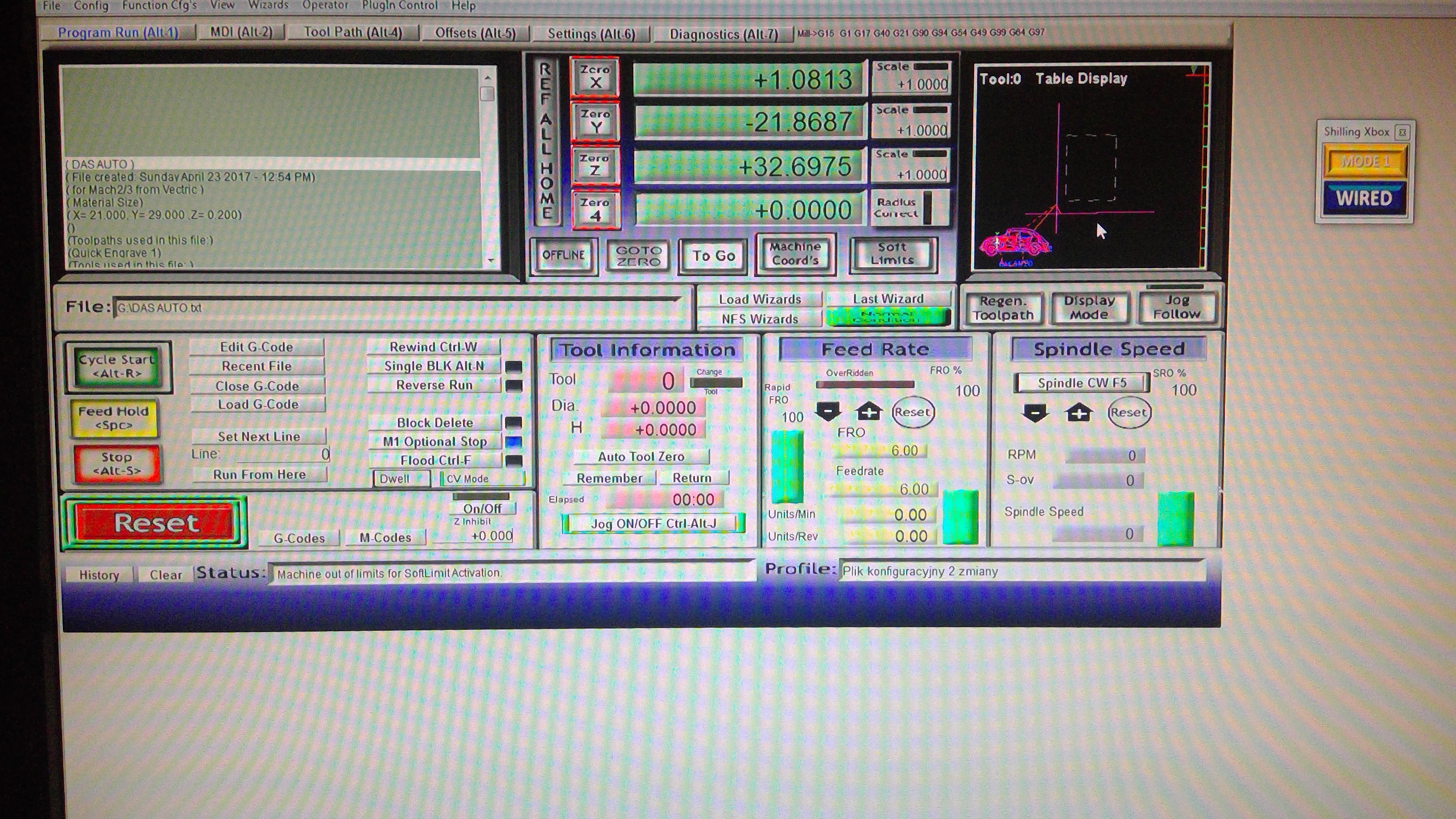

Post napisał: krishandwerker » 07 maja 2017, 21:32
Softlimity nie włączone...tzn. Ten Przycisk ma być włączony zawsze?
Nawet jak walczę i daje regenerate toolpath jest to samo
Po najechaniu na x0 i podjeździe do x50 według Dro ,fizycznie wychodzi 37cm
Tak tam przy Dro jest scala +1.0000
konfiguracja-Select native units mam w mm.
Poniżej screenObrazek

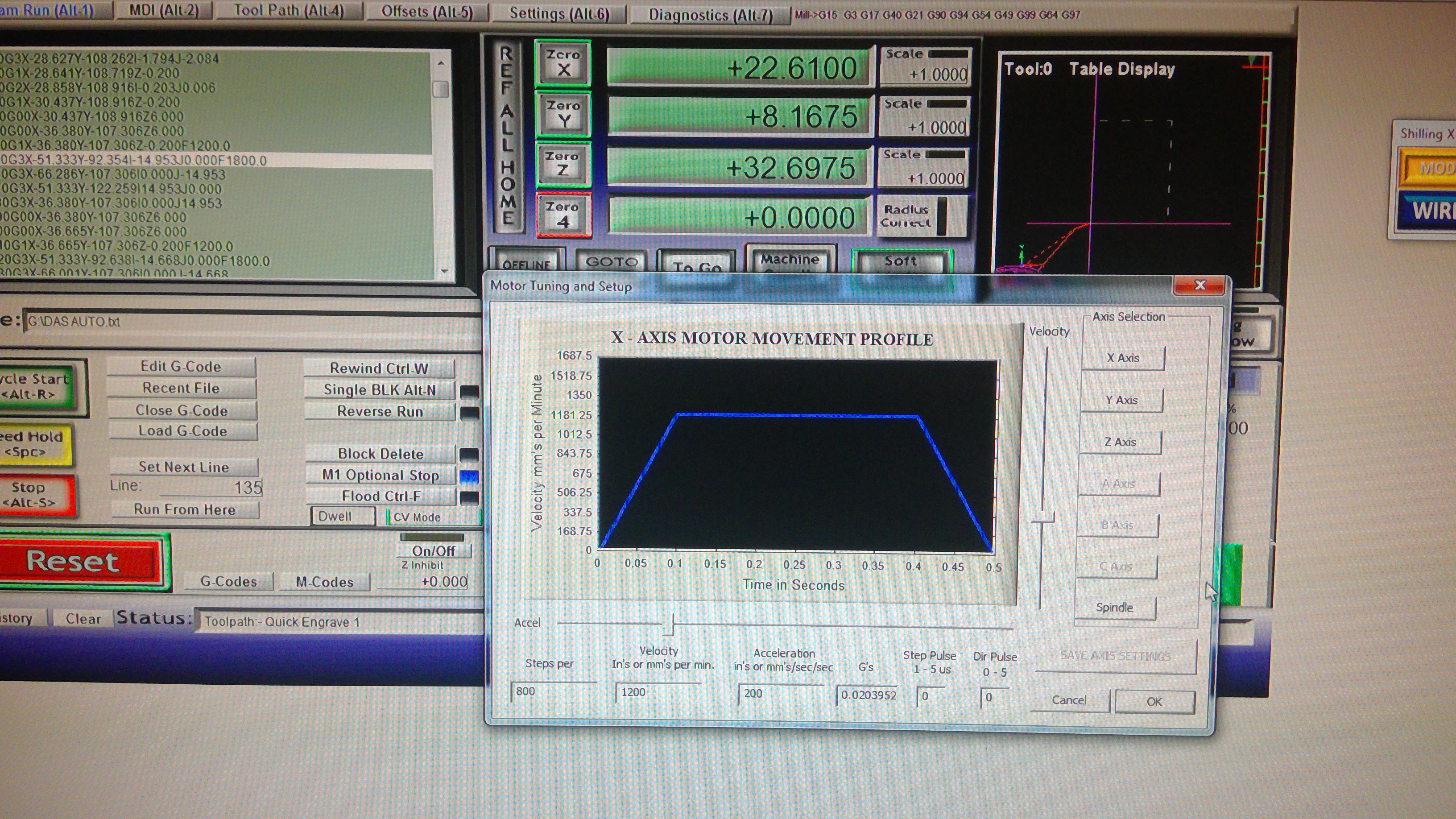

Post napisał: krishandwerker » 07 maja 2017, 21:41
Przepraszam wyedytowalem i poprawiłem posta bo przy DrO skala jest 1.0000.
Nie rozumiem ustaw jednostki krok/mm gdzie to się robi?....w motor tunning
Ja mam tak jak na zdjęciu
A silniki 3Nm sterowniki M542 zworki. 7,8 na ON ustawienie w motor tunning step per mam na 800
Velocity mm per min. mam na 1200.
Przyznam ze te ustawienia motoru wziąłem zapozyczone ,ale chyba się zgadzają.

Post napisał: Petroholic » 07 maja 2017, 22:02
krishandwerker pisze:Po najechaniu na x0 i podjeździe do x50 według Dro ,fizycznie wychodzi 37cm
masz popitolone parametry silników i śrub w osiach...
od x0 do x50 powinno być dokładnie 50mm ruchu...
daj screen gdzie masz ustawienie kroków silnika, mikrokroku sterownika i skok śruby...

Post napisał: Petroholic » 07 maja 2017, 22:26
daj mi sekundę już sprawdzam coś...
[ Dodano: 2017-05-07, 22:32 ]
M542 zworka 7,8 ON reszta OFF to mikrokrok 1/8...
Zakładam, że silnik masz 1,8deg czyli 200kroków/obrót...
Jeśli masz mikro na 1/8 to pewnie śruba skok 4mm...
8*200/4=400
Pierwszy błąd to powinno być 400 a nie 800 w motor tuning - "steps per"...
Druga sprawa - sprawdź czy nie masz "inch" jako jednostki...

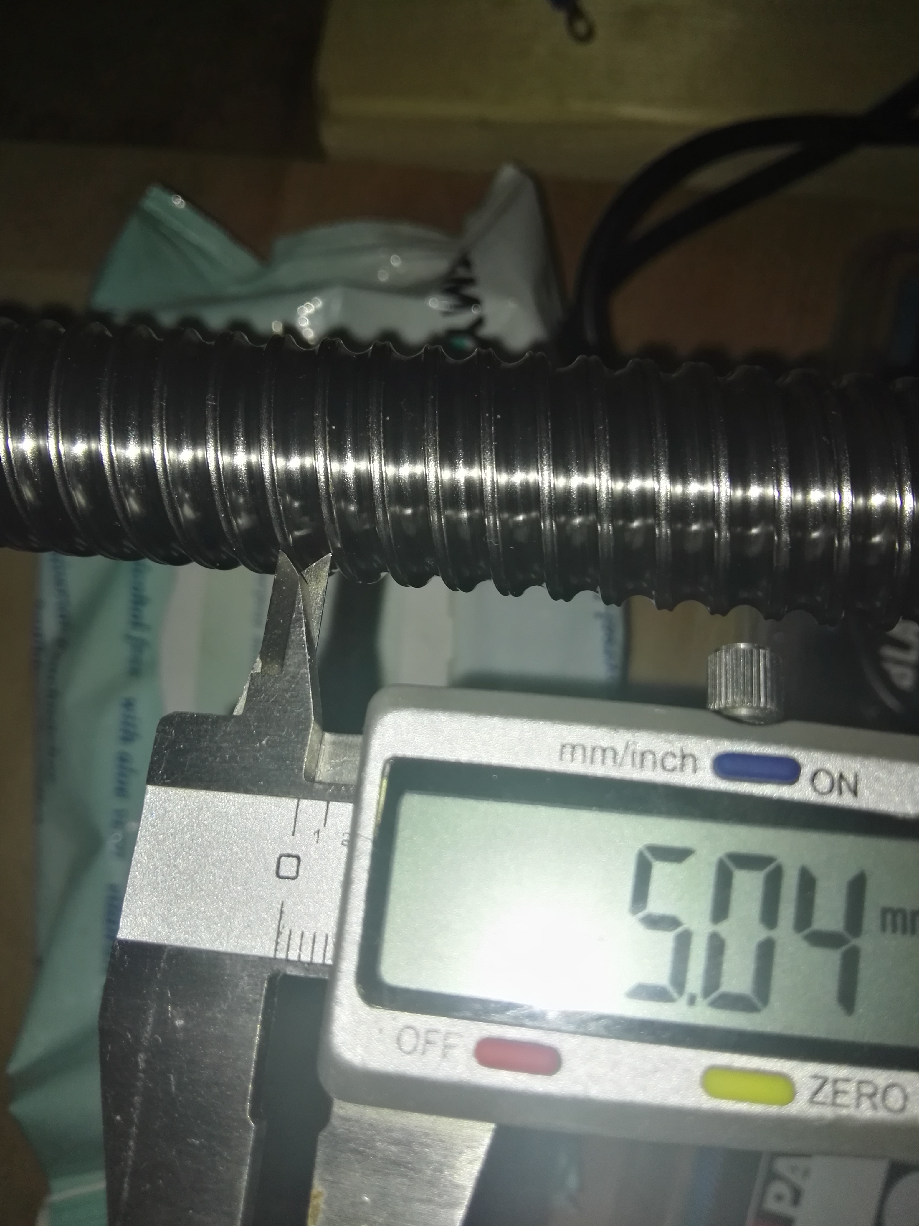

Post napisał: krishandwerker » 08 maja 2017, 07:17

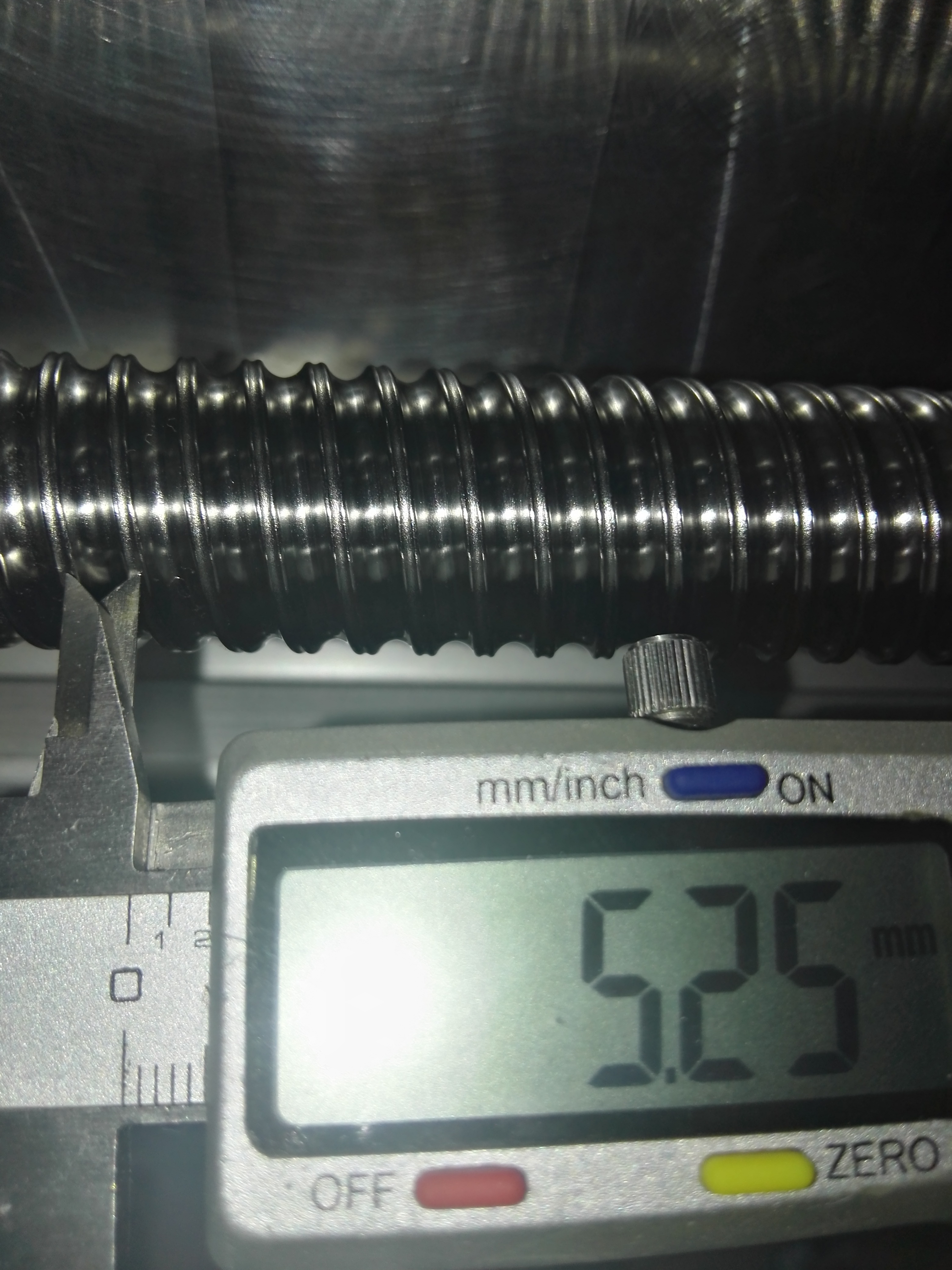

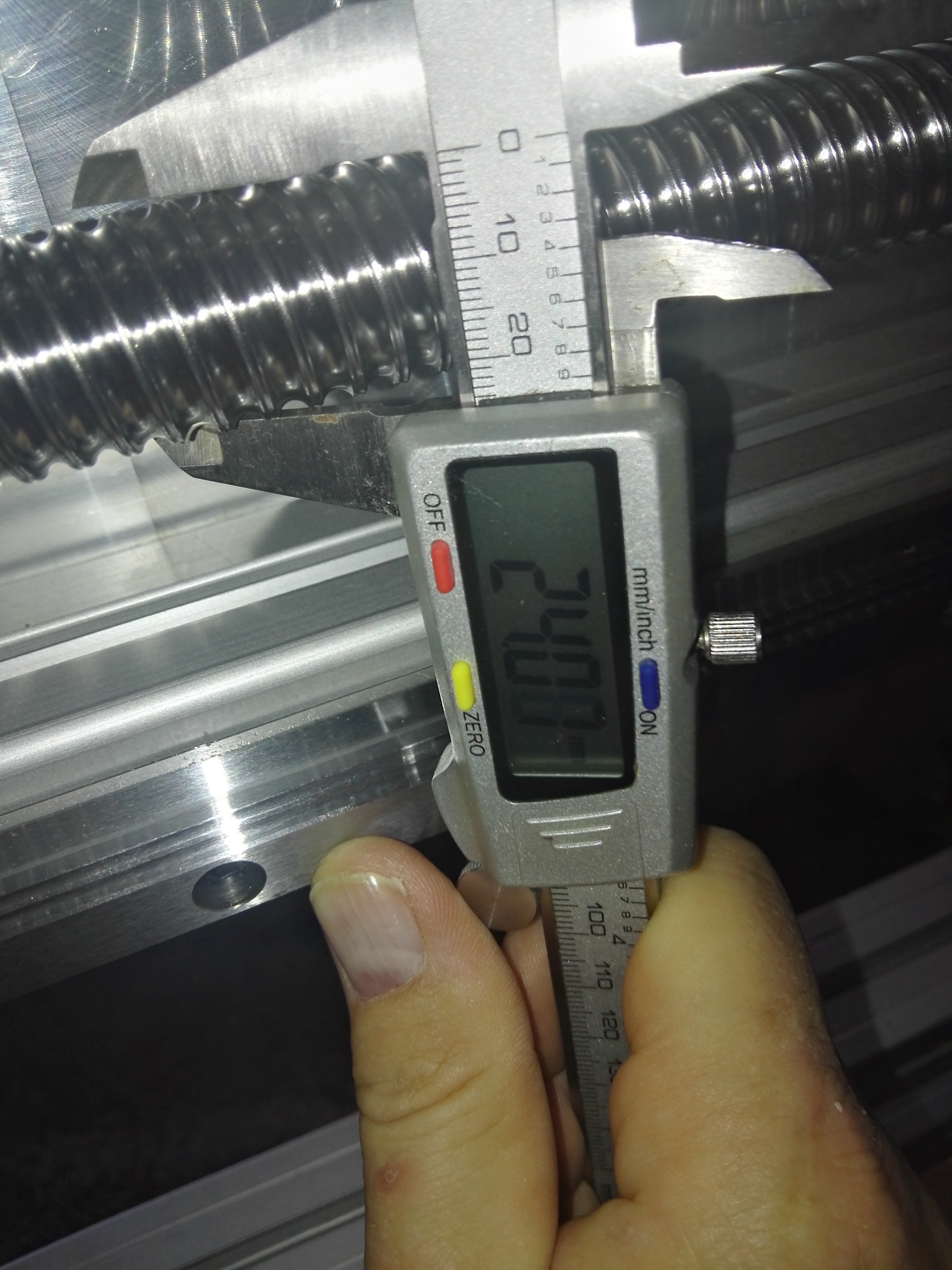

Wedle faktury za śruby pisze tam tak:
Śruba Isel 25x10/5 ....to teraz nie wiem skok 10czy 5?
Ale....z pomiarów wychodzi co innego a mianowicie że wszystkie śruby Fi24 skok 5
Czy dostałem inne śruby niż na fakturze?
Jak najlepiej ustawic te zworki na sterownikach? Czy te 1/8 jest ok?
Poniżej zdjęcia z suwmiarką:
