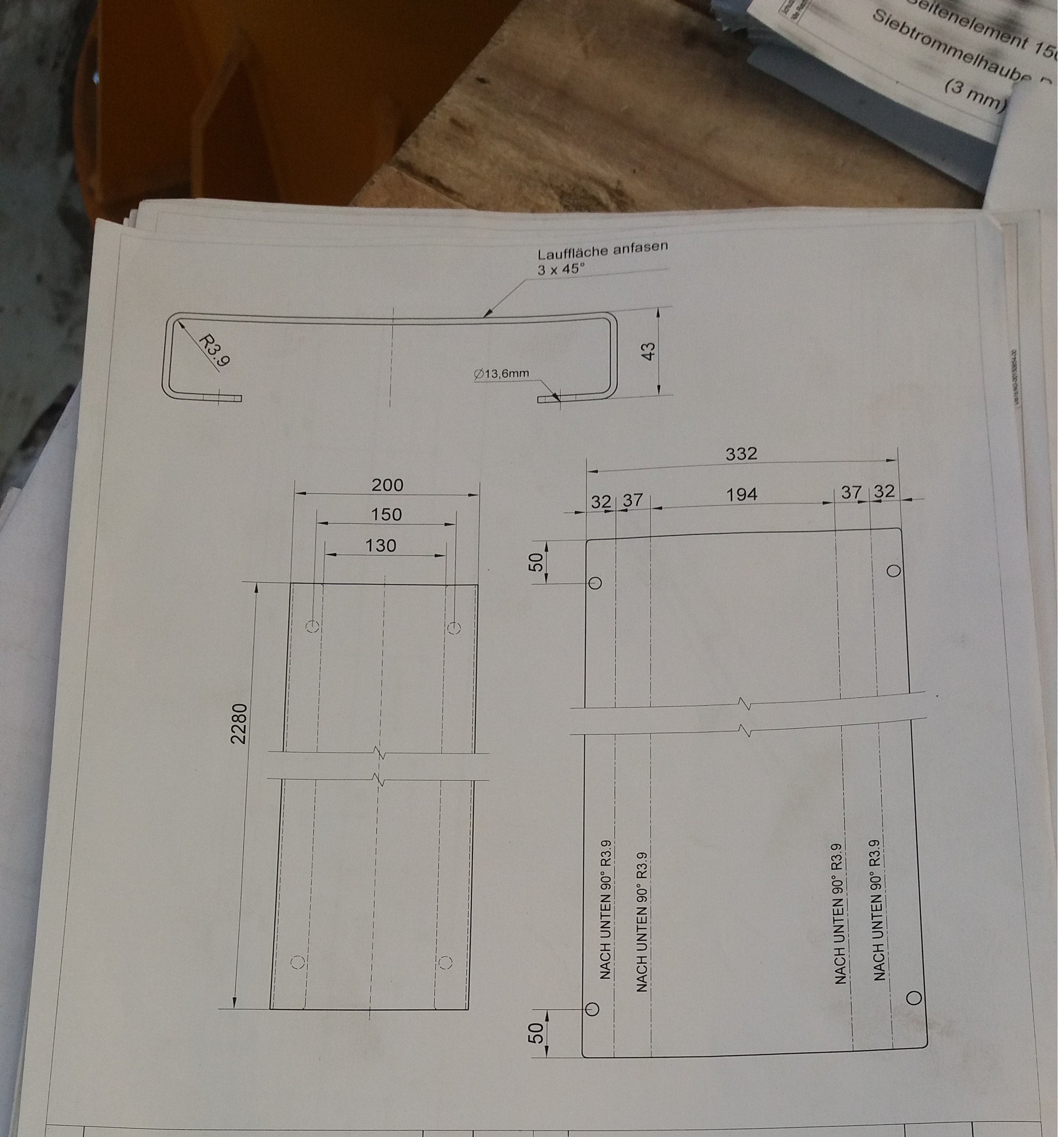

Witam mam do gięcia element dopiero się uczę i chcę was poprosić o porady wstawiam pierwszy rysunek techniczny i co mam z tym zrobić dopiero się uczę na rysunku technicznym więc proszę o zrozumienie wiem ze muszę zrobić ceownik w programie do wygięcia ale jakie dane wpisać jak obliczyć czkekam na odpowiedź program w gientarce nazywa się byvision bending

Dziwna to nauka ..... , bez prowadzącego.
Na jakim poziomie jest Twoja znajomość softu i kto koryguje Twoje ruchy w trakcie obsługiwania tej maszyny ?
Na pozór zadanie jest banalnie proste.
Trzeba dobrać odpowiedni stempel i matrycę ..... , określić długość , szerokość , kolejność gięcia , oraz materiał.
Wykonać symulację oraz próby wprowadzając przy tym ewentualne korekty / zmiany.
Mariusz.
Mariusz.

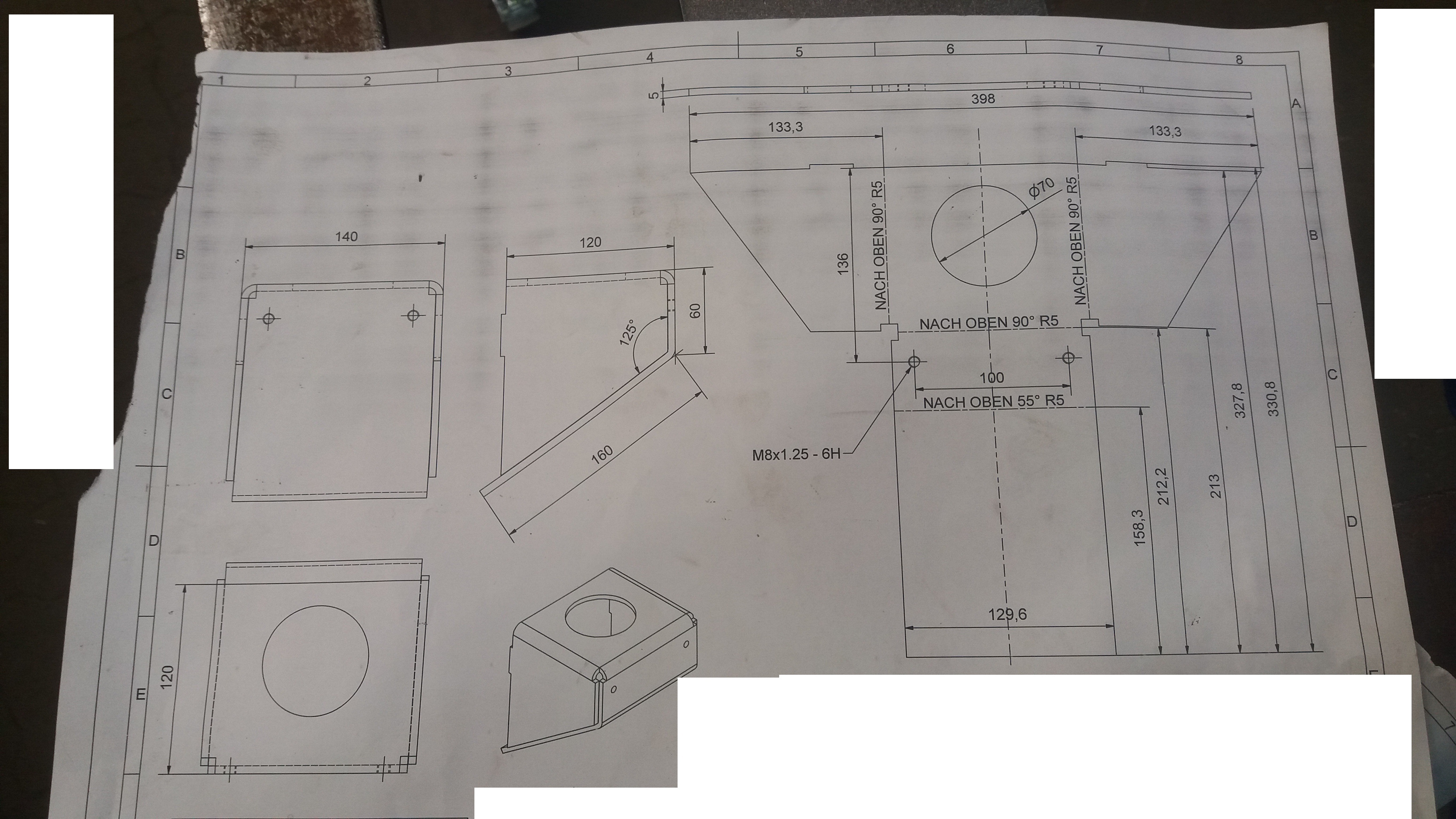

Moj prowadzący sam nic nie potrafi miał 2 dniwoy kurs z firmy ale co to jest ja jestem na chwilę obecną pomocnikiem ale chce się nauczyć dobrać matrycę i stempel potrafię dobrać tylko z obliczeniami i rysunkiem technicznym jest mały problem nie napiszą ile ma być giente tylko trzeba liczyć a tego chciał bym się nauczyć tutaj podaję następny przykład

Tak sie składa , że na obydwu rysunkach wszystko jest zawarte aby dany element wykonać.dnegel3005 pisze: ↑26 kwie 2018, 09:37Moj prowadzący sam nic nie potrafi miał 2 dniwoy kurs z firmy ale co to jest ja jestem na chwilę obecną pomocnikiem ale chce się nauczyć dobrać matrycę i stempel potrafię dobrać tylko z obliczeniami i rysunkiem technicznym jest mały problem nie napiszą ile ma być giente tylko trzeba liczyć a tego chciał bym się nauczyć tutaj podaję następny przykład
Technologia giecia jest dość specyficzna , trzeba dobrze rozplanować i dobrać narzędzia do poszczególnych gięć ..... , tak że na początek skup się na prostych elementach (np.) na ceówce jaką przedstawiłeś na pierwszym rysunku.
.... , drugim elementem zajmij sie za jakiś czas.
Sugestia
Zwróć się do szefa , że chcesz nauczyć się obsługi tej maszyny.
Niech zorganizuje Tobie kurs .
..... , dwudniowy też przynosi efekty , pod warunkiem , że się uważnie słucha prowadzącego i robi notatki.
Mariusz.

Będę miał kurs tylko największy problem mam z wyliczniem gięcia tak jak kolega powiedział że nie powiedzą ile ma być gięte tylko masz sam kąbinować czy byś mógł mi powiedzieć jak zrobić gięcie na rysunku powyżej ? Będę miał więcej takich rysunków i mam nadzieję że będę mógł liczyć na waszą pomoc pozdrawiam .

Przecież pisze jak byk .....dnegel3005 pisze: ↑27 kwie 2018, 10:18..... problem mam z wyliczniem gięcia tak jak kolega powiedział że nie powiedzą ile ma być gięte tylko masz sam kąbinować czy byś mógł mi powiedzieć jak zrobić gięcie na rysunku powyżej ? .....
https://zapodaj.net/80ac47c58d3e1.jpg.html

W pierwszej kolejności musisz zagiąć "skrzydełka" po prawej i lewej stronie a następnie tą dolną część. Co do kątów i promienia to kolega wyżej oznaczył.

Dostałeś pracę na prasie krawędziowej bez znajomości rysunku technicznego?
W takim razie nawet znajomość obsługi maszyny nic nie da, jeśli nie nauczysz sie czytać rysunków. A, jak sam piszesz, dostaniesz rysunki bardziej skomplikowane, niż ten pierwszy czy drugi.
I sam się przyznałeś, że nie umiesz nawet liczyć, bo przy pierwszym rysunku ma zastosowanie prosta matematyka - masz tam podane wszystkie wymiary detalu, tylko trzeba umieć je wyczytać...
Więc tak, jeśli chcesz wpisać na maszynie wszystkie wymiary półek z pierwszego rysunku, to policz:
- wymiar 200 po zewnątrz minus wymiar 130 w środku, podzielić przez 2 i ile to się równa? 35.
Brakujący wymiar wewnętrznych półek to 35mm.
A jak dostaniesz rysunek, na którym będą podane tylko wewnętrzne wymiary półek bez grubości blachy, to będziesz wiedział jak je wpisać do maszyny?
Druga sprawa - umiesz posługiwać się suwmiarką i kątomierzem?
I o to się właśnie rozchodzi - co z tego, że pomożemy ci w tym momencie rozszyfrować kilka rysunków, jak później sam bez pomocy nie będziesz potrafił zaprogramować maszyny zgodnie z rysunkiem i wykonać detali efektywnie i wydajnie.
Najpierw więc musisz nauczyć się czytać rysunki wykonawcze konstrukcji blaszanych, a potem przystąpić do szkolenia z obsługi maszyny, bo przy programowaniu gięć też trzeba myśleć, aby nie zniszczyć narzędzi lub samych detali.
